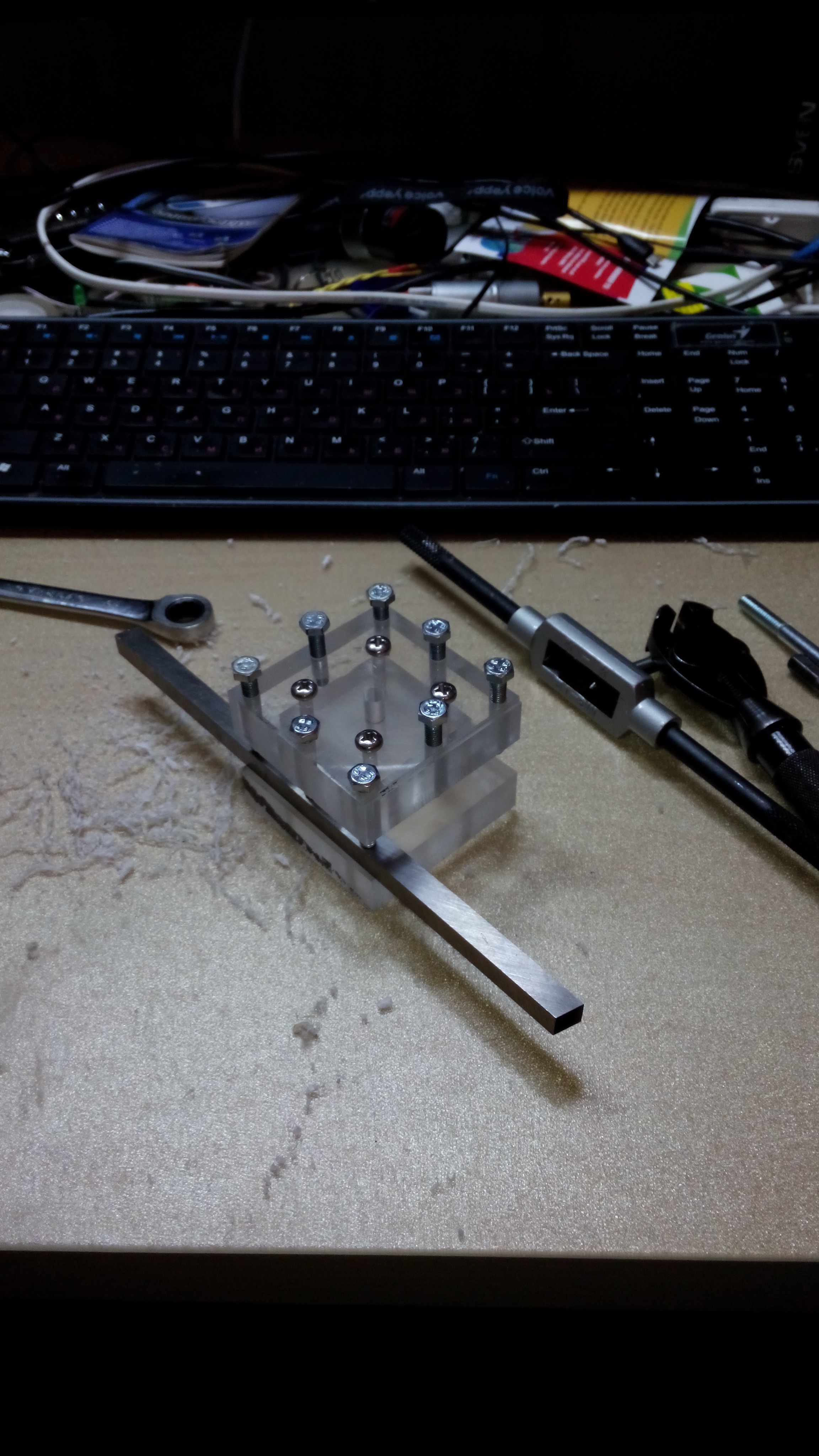

Вот на досуге собрал одну детальку, с остальным пока есть вопросы, а времени нет.

Bmax77 писал(а):Вот на досуге собрал одну детальку, с остальным пока есть вопросы, а времени нет.
А почему из плекса или это макет?

Re: Задумал я еще один станочек, токарный.
Сообщение Bmax77 »
Вообще станочек настольный из фанеры, но фанера не всегда удачный вариант, по этому некоторые части будут из плекса, для твердости.
