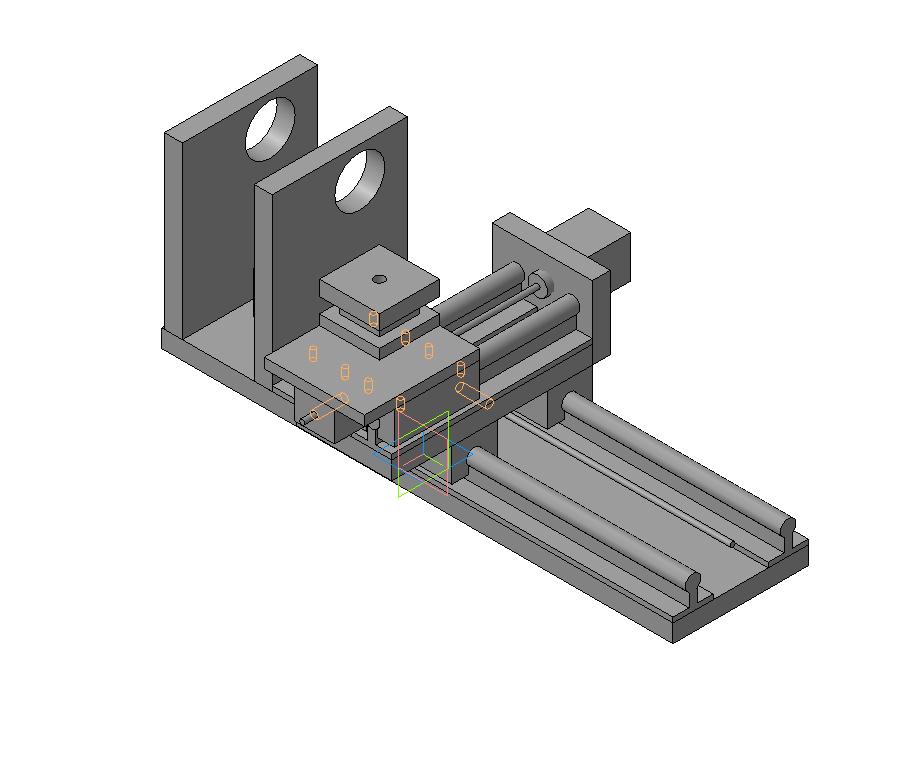

Есть две концепции, различия в них существенны. покритикуйте, подскажите, вопить что станок из фанеры не станок, не нужно.
Знаю что по деньгам выйдет примерно столько, что можно на авито купить из железа, но ставить некуда.
Боюсь что чего то не учел не хотелось бы потратиться в пустую.
Токарный v2.jpg (4715 просмотров) <a class='original' href='./download/file.php?id=36138&mode=view' target=_blank>Загрузить оригинал (51.2 КБ)</a>

Такой ход резцедержки чем мотивирован?
С какой стороны будут резцы стоять?

Такой ход это какой?
Обе картинки изображены так что шпиндель слева.
Сообщения: 22776
Re: Задумал я еще один станочек, токарный.
Ну то, что она может с обоих сторон к шпинделю подъехать... В общем большой ход за шпинделем.
Как таковой ход нужен только до центра.

Да думал об этом, как вариант сместить ось шпинделя дальше от центра между направляющими.
Ну и как вариант второй резец в заднюю часть резцедержки чтобы было два инструмента для работы. Думаю чпу прикрутить, будет хотябы два инструмента для работы без смены.
Я вообще думал типа пруткового автомата делать, но потом решил не извращаться и остановился на классике.
Сообщения: 22776
В таком случае делают две резцедержки с двух сторон от детали. Обратную еще иногда называют солдатик, если не ошибаюсь.
И опять же не нужен такой ход по оси.

ну больше не меньше, а насчет второй резцедержки это мысль.

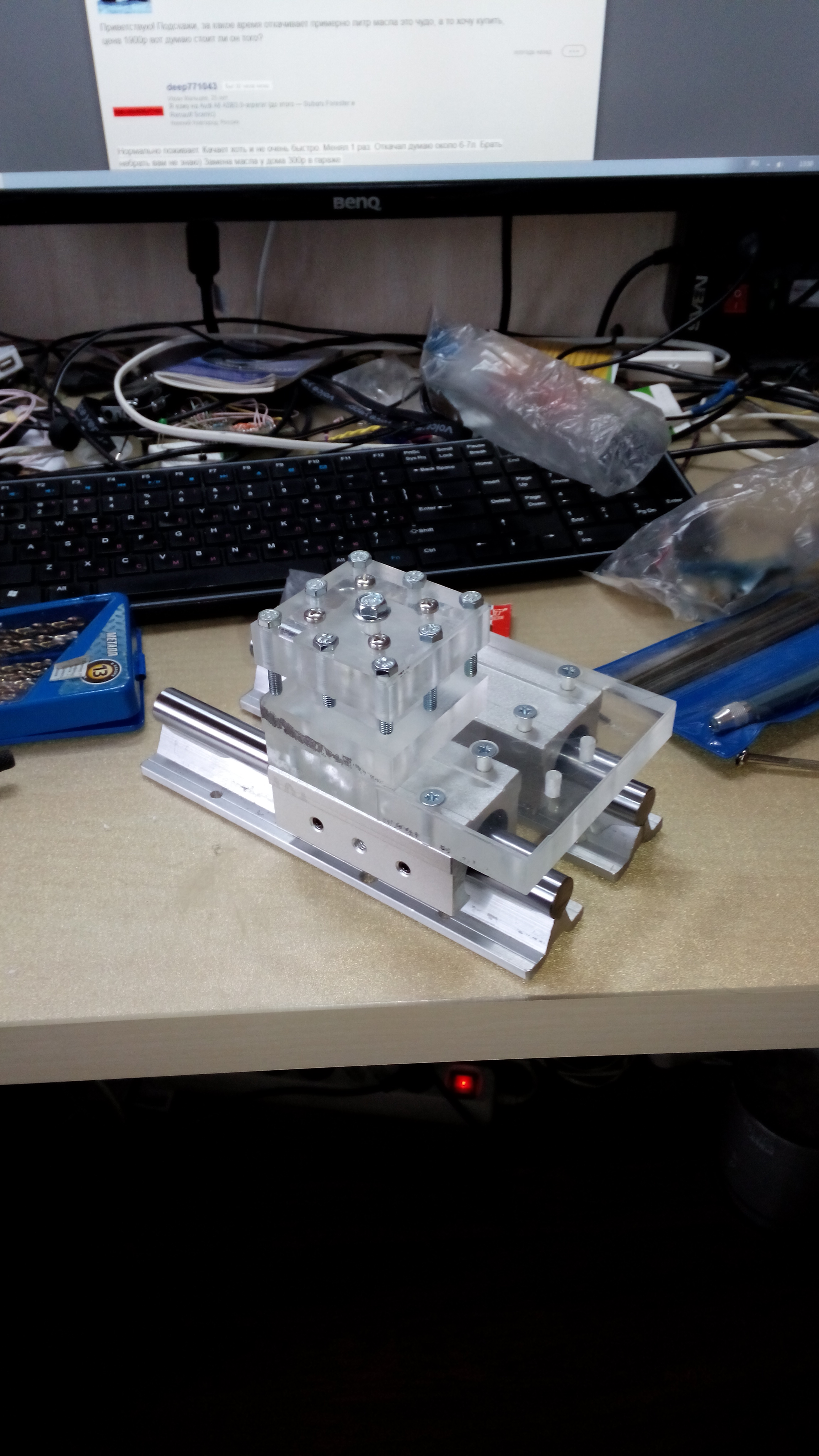

Вот на досуге собрал одну детальку, с остальным пока есть вопросы, а времени нет.
IMG_20141224_222519[1].jpg (4185 просмотров) <a class='original' href='./download/file.php?id=39019&mode=view' target=_blank>Загрузить оригинал (1.93 МБ)</a>

Bmax77 писал(а):Вот на досуге собрал одну детальку, с остальным пока есть вопросы, а времени нет.
А почему из плекса или это макет?

Вообще станочек настольный из фанеры, но фанера не всегда удачный вариант, по этому некоторые части будут из плекса, для твердости.

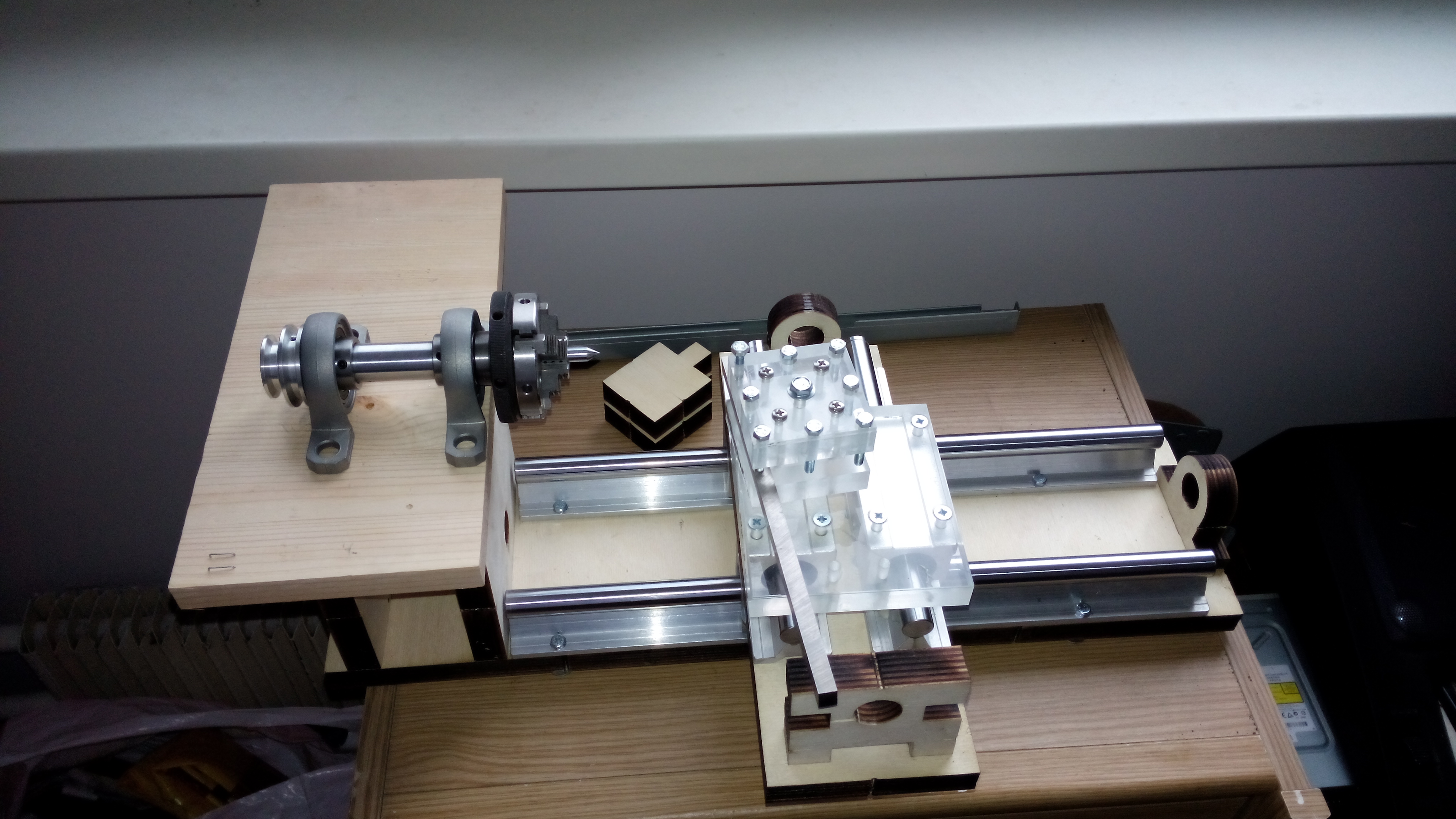

Вот удалось еще немного времени уделить постройке.
IMG_20141227_135058[1].jpg (4062 просмотра) <a class='original' href='./download/file.php?id=39198&mode=view' target=_blank>Загрузить оригинал (1.73 МБ)</a>

Ну и ещё фотка, как обычно без косяков не обошлось, несколько отверстий пришлось пересверливать.
IMG_20150203_124100.jpg (3972 просмотра) <a class='original' href='./download/file.php?id=42293&mode=view' target=_blank>Загрузить оригинал (2 МБ)</a>

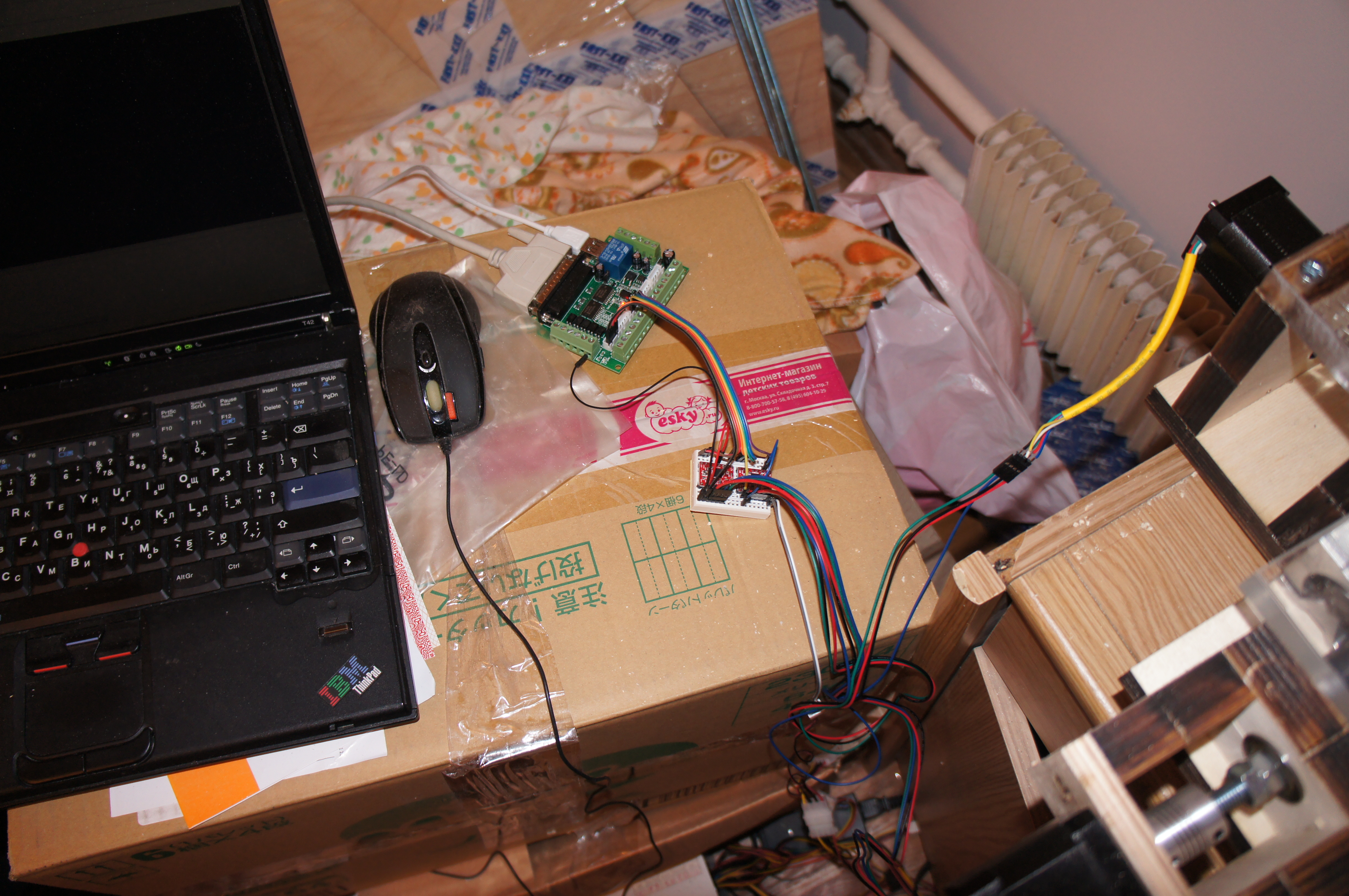

Вот так пока ползает, и привода шпинделя пока нет. Думаю ставить ли мотор от швейной машинки, он на бронзовых подшипниках, долго ли выходит?
DSC06071.JPG (3919 просмотров) <a class='original' href='./download/file.php?id=42636&mode=view' target=_blank>Загрузить оригинал (4.94 МБ)</a>
DSC06072.JPG (3919 просмотров) <a class='original' href='./download/file.php?id=42637&mode=view' target=_blank>Загрузить оригинал (4.94 МБ)</a>
Сообщения: 22776
На бронзовых втулках некоторые станки с 40-х годов работают.
Должен нормально работать, разве что по режимам посмотреть, сколько он может непрерывно работать?
