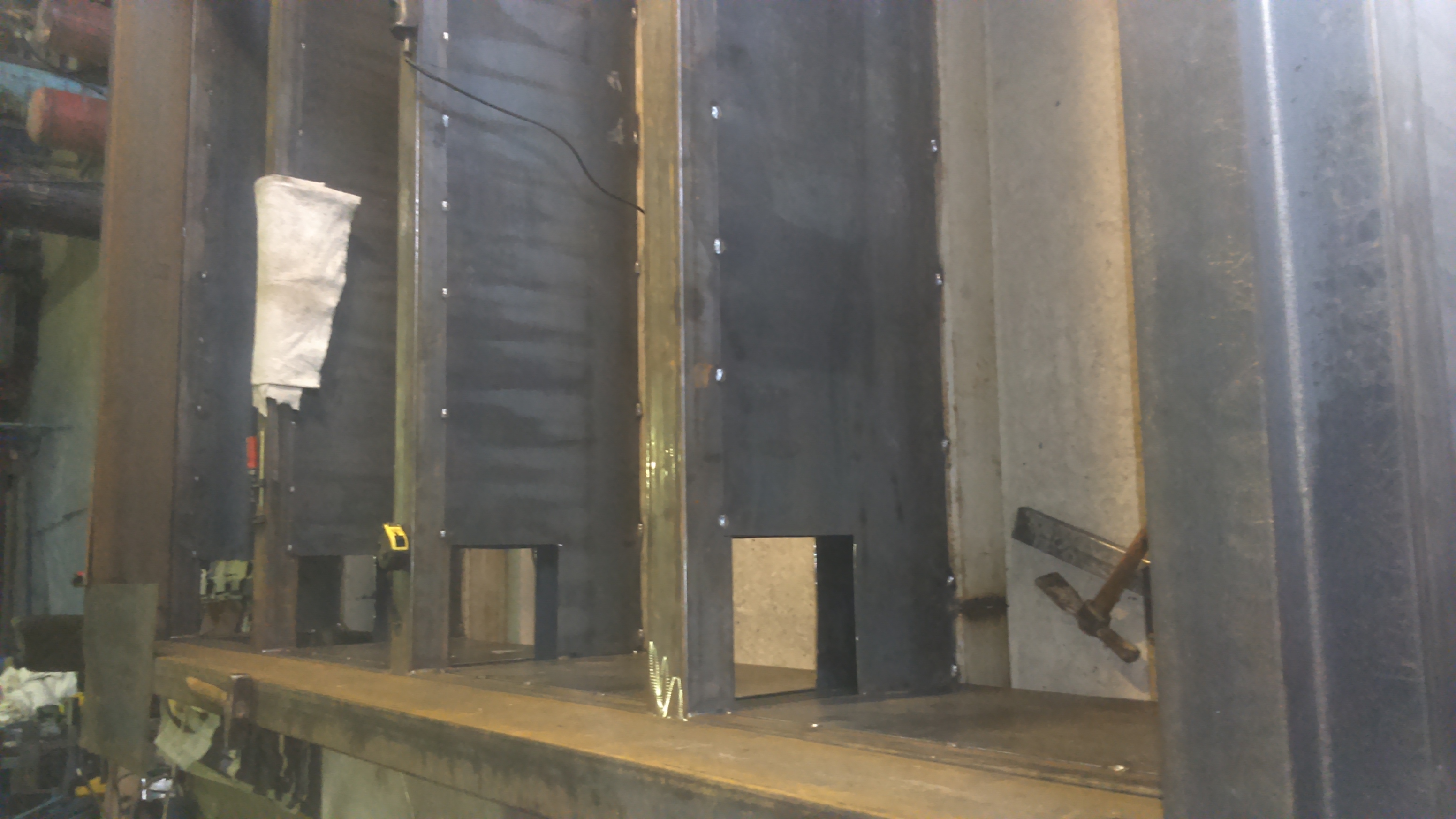

Формируются венткамеры...

Вварили наклонное дно в камерах. Сбоку в станине,в стороне наклона будут открывающиеся дверцы,детальки доставать и чистить...

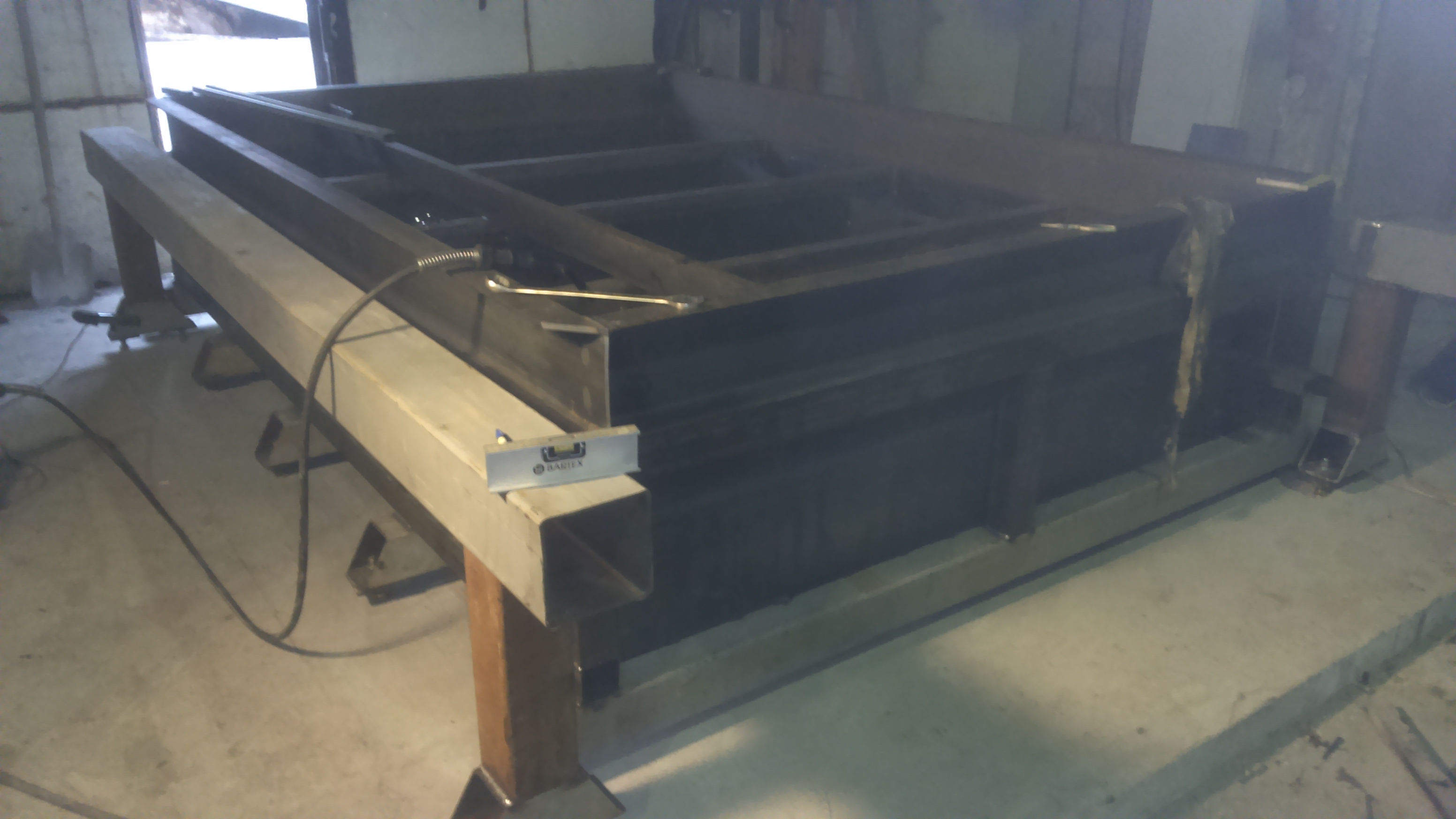

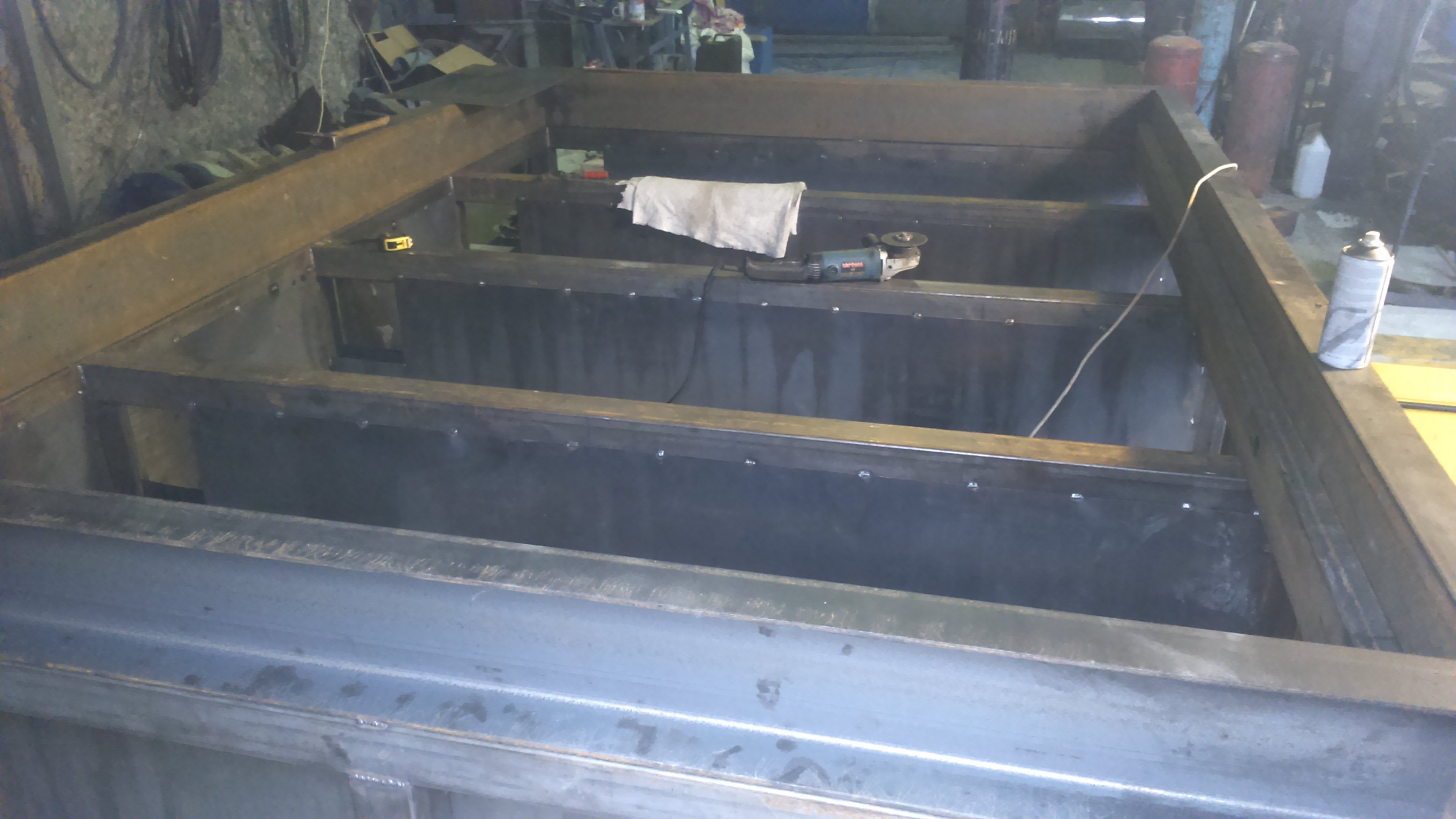

Станок прирос отдельностоящими опорами под рельсы и оцинкованным коробом-вкладышем под вытяжку.
Вопрос: улитку какого номера и давления взять под вытяжку?

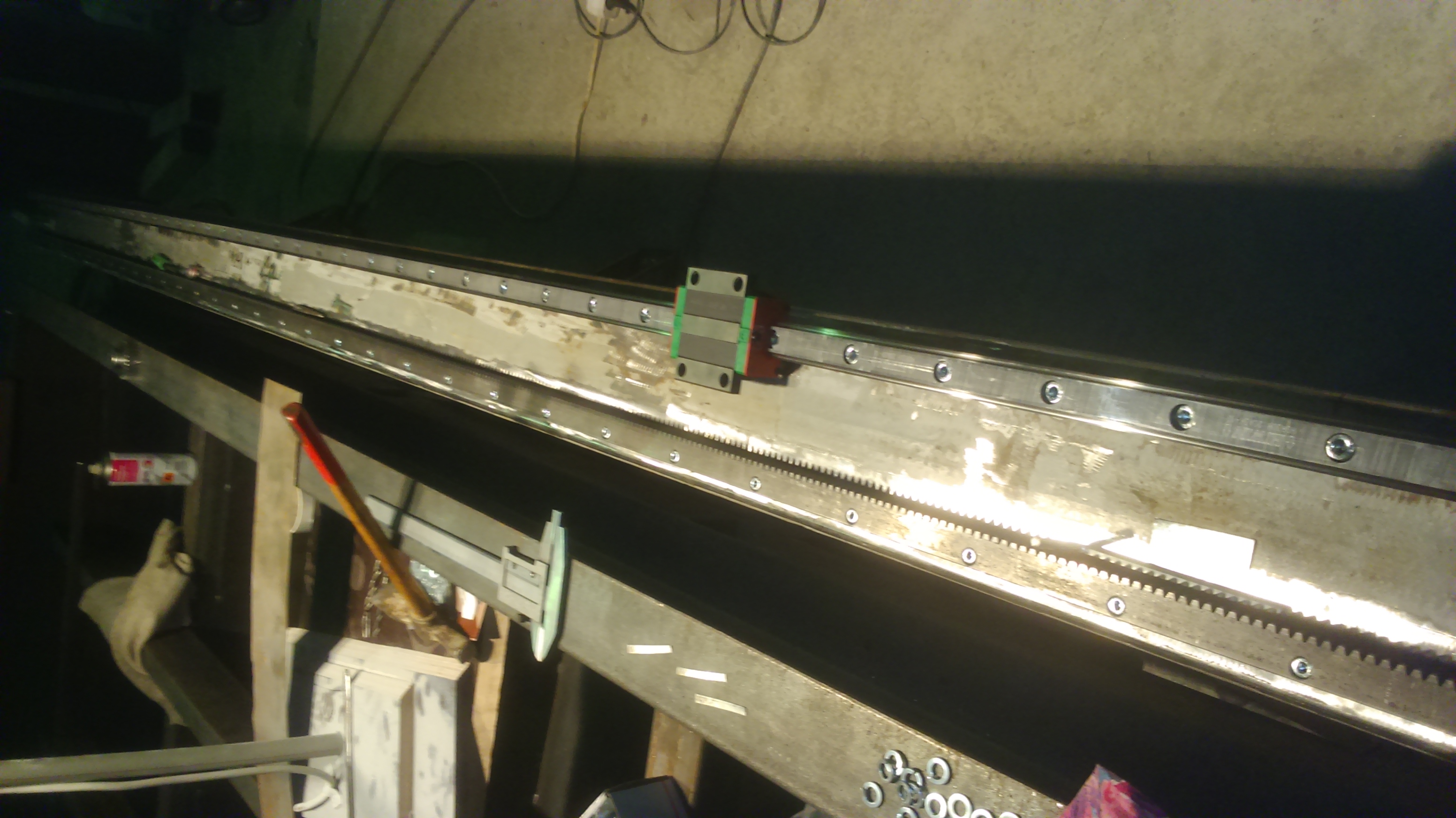

В каждой камере сделали дверцы для чистки и выемки упавших деталек. Установили на одну сторону рейку и рельсу. То еще удовольствие)))
