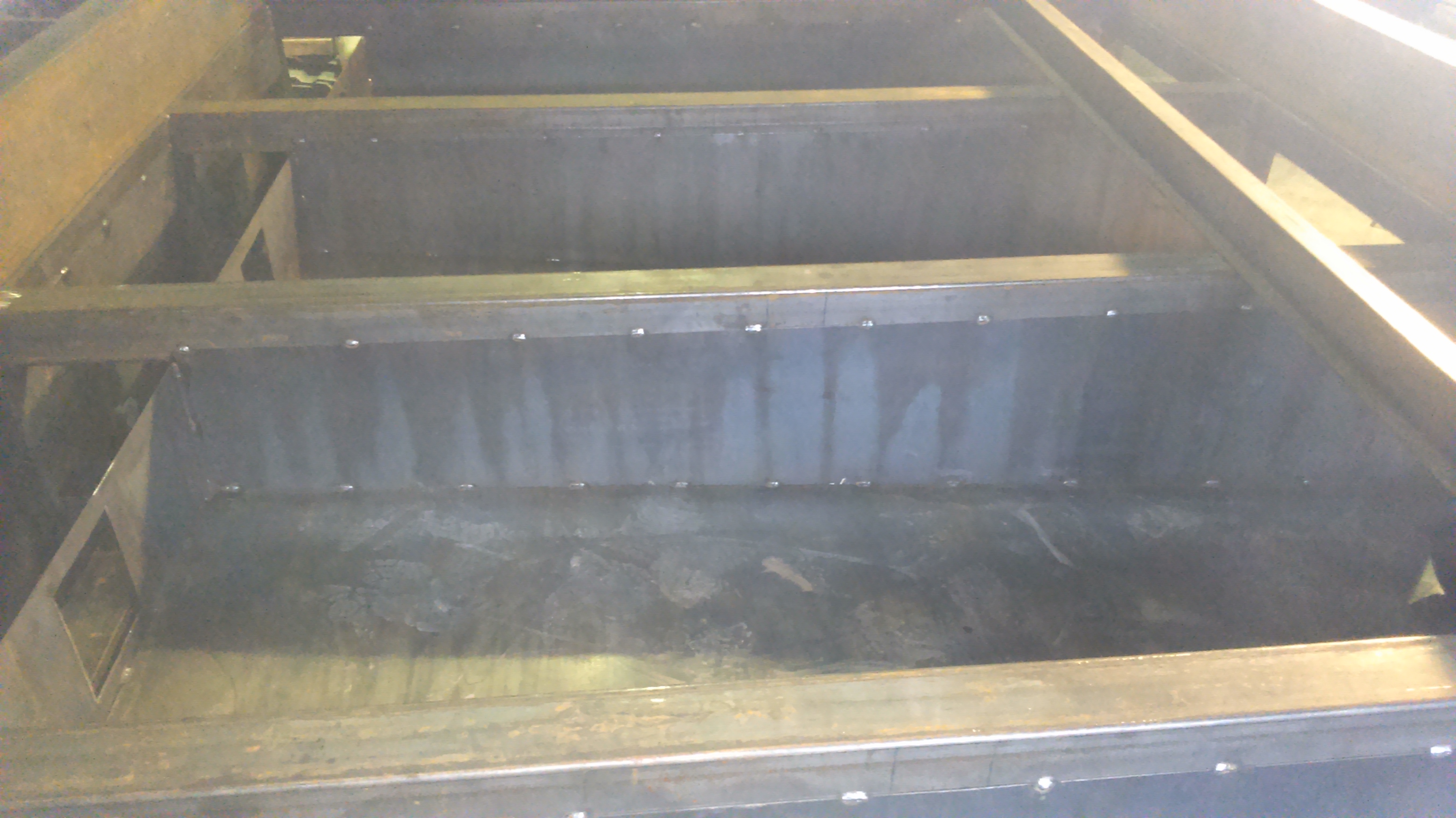

Формируются венткамеры...
е-мое, а как фотки переворачивать? :thinking:
DSC_0044.JPG (4254 просмотра) <a class='original' href='./download/file.php?id=38603&mode=view' target=_blank>Загрузить оригинал (598.73 КБ)</a>
DSC_0045.JPG (4254 просмотра) <a class='original' href='./download/file.php?id=38604&mode=view' target=_blank>Загрузить оригинал (1.23 МБ)</a>

Вварили наклонное дно в камерах. Сбоку в станине,в стороне наклона будут открывающиеся дверцы,детальки доставать и чистить...
DSC_0048.JPG (4212 просмотров) <a class='original' href='./download/file.php?id=38696&mode=view' target=_blank>Загрузить оригинал (1.4 МБ)</a>
