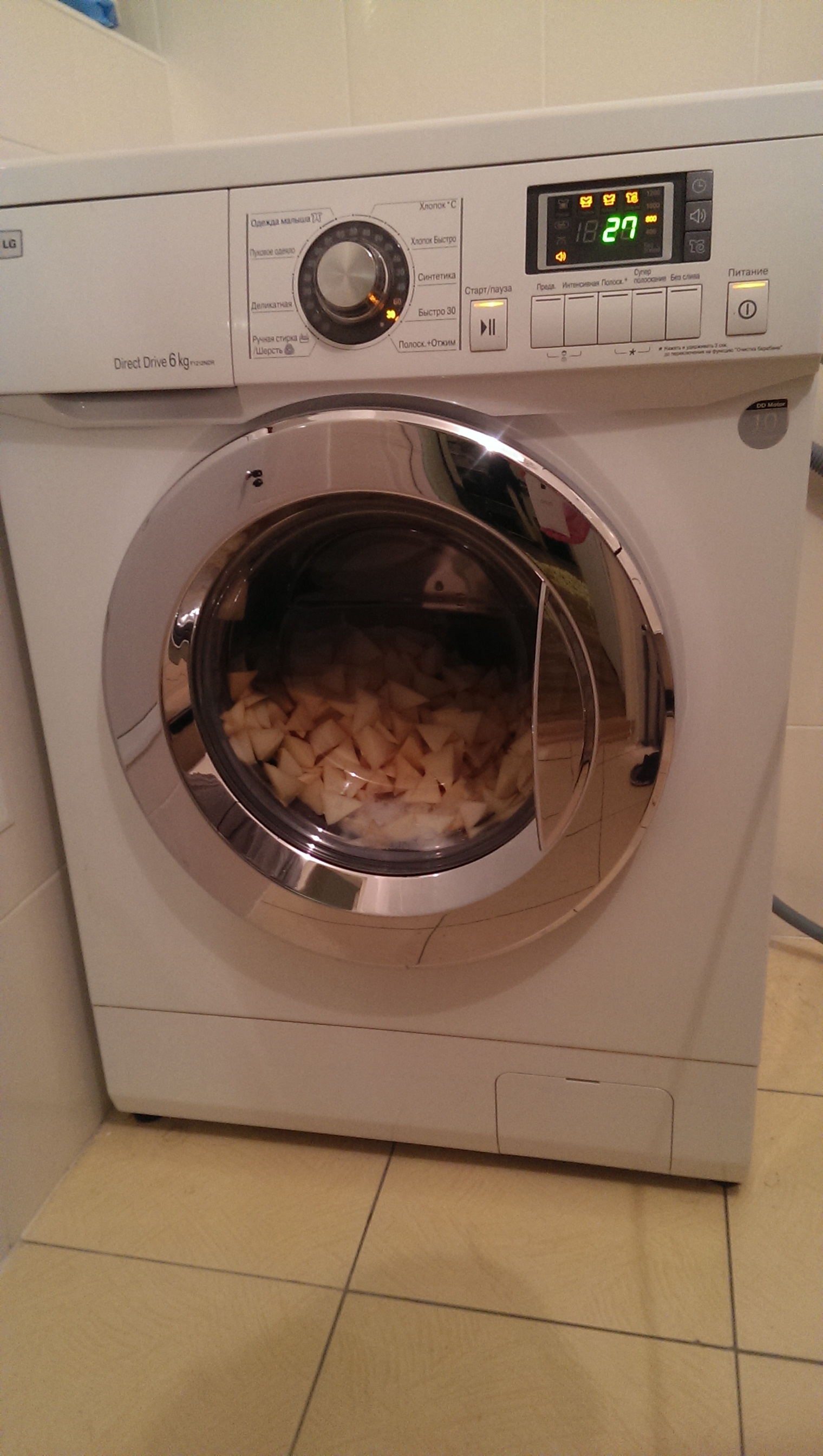

Купил лист поролона метр на два за 700 руб, и расфигачил его горячей струной (на станке).
Вонища жуткая!
IMAG0545.jpg (33873 просмотра) <a class='original' href='./download/file.php?id=37919&mode=view' target=_blank>Загрузить оригинал (998.41 КБ)</a>
К последней детали научился более менее резать, усвоил ряд особенностей резки поролона горячей струной (напишу позже).
Бонусом после резки получилась гора прикольного упаковочного материала для моих посылок с контроллерами.

barleks писал(а):а стиралка зачем - почистить от нагара?
Когда резал - выделялось много белого дыма. Видимо, с большим содержанием смолы, или чего-то подобного. Этот дым оседал липким пачкающимся слоем на срезе. Его и отстирывал.
