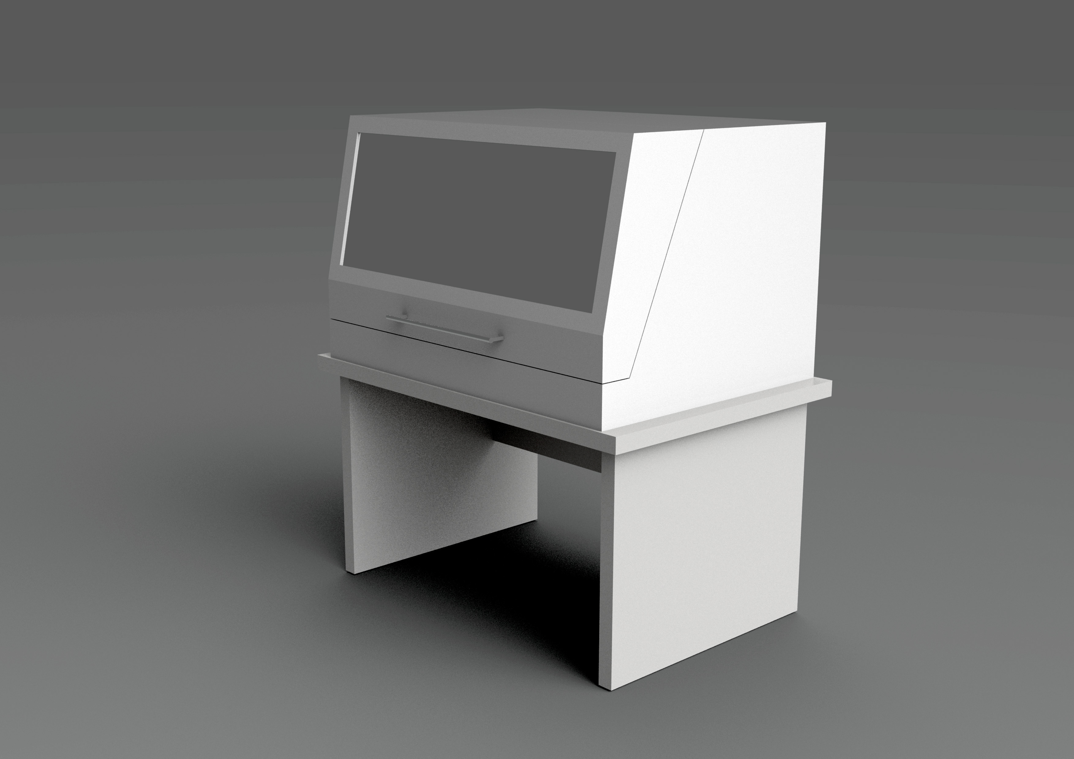

sergey27rus писал(а):Решил попробовать, классно получилось. А каркас из чего решил делать
Скорее всего закажу раскроить лист ЛДСП, наверное 10 мм,
чтобы собрать нечто подобное:

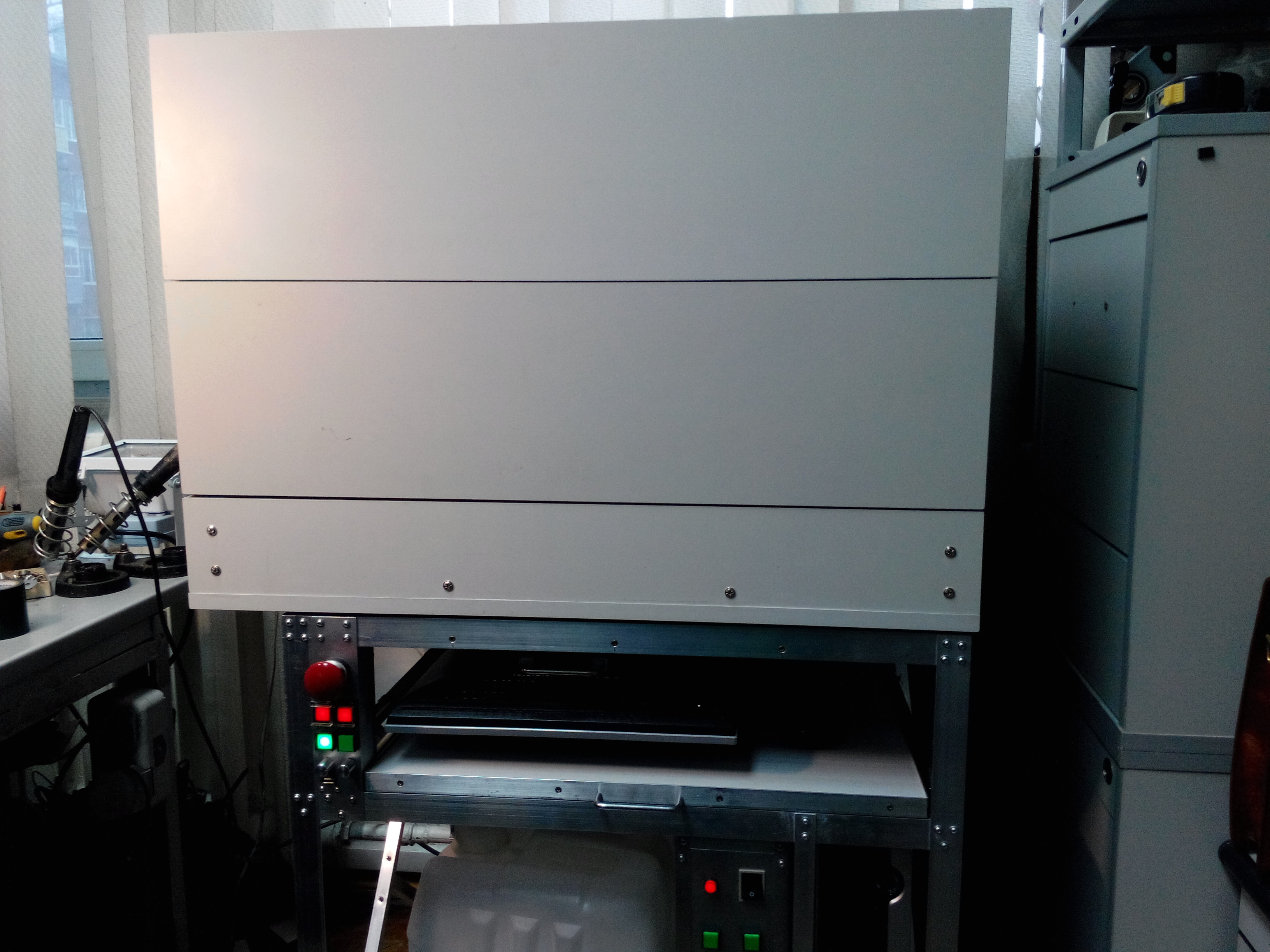

Это мой бокс, работу станка практически не слышно (кроме работ по алюминию).
IMG_20131107_175024.jpg (33798 просмотров) <a class='original' href='./download/file.php?id=37927&mode=view' target=_blank>Загрузить оригинал (2.45 МБ)</a>
Поролон мало эффективен (даже бесполезен), не забывайте про статику - выбирая материал. Можно обратиться в контору «кондиционеры-вентиляция» - у них много разного материала под такие задачи (и на самокл. основе).
В боксе – должно быть как можно меньше щелей. Желательно станок развязать от бокса, а бокс от пола/стола – вспененной резиной. Вентиляция станка – «не прямыми» трубами.

В моем случае, полагаю, будет достаточно 10 мм ЛДСП.
Только вот такая поверхность практически полностью отражает звук. А для борьбы с отражением я и сделал "вафли".
В итоге бутерброд из относительно тяжелой ЛДСП и поролоновой вафли должен хорошо работать в моем случае.
Если окажется, что сами стенки ЛДСП резонируют - достаточно будет на стенки наклеить немного битумной автомобильной шумоизоляции, которая будет хорошо поглощать колебания.

SVP писал(а):И как попадать внутрь, бить ?
Выше показал картинку - открывающаяся наверх передняя стенка.
