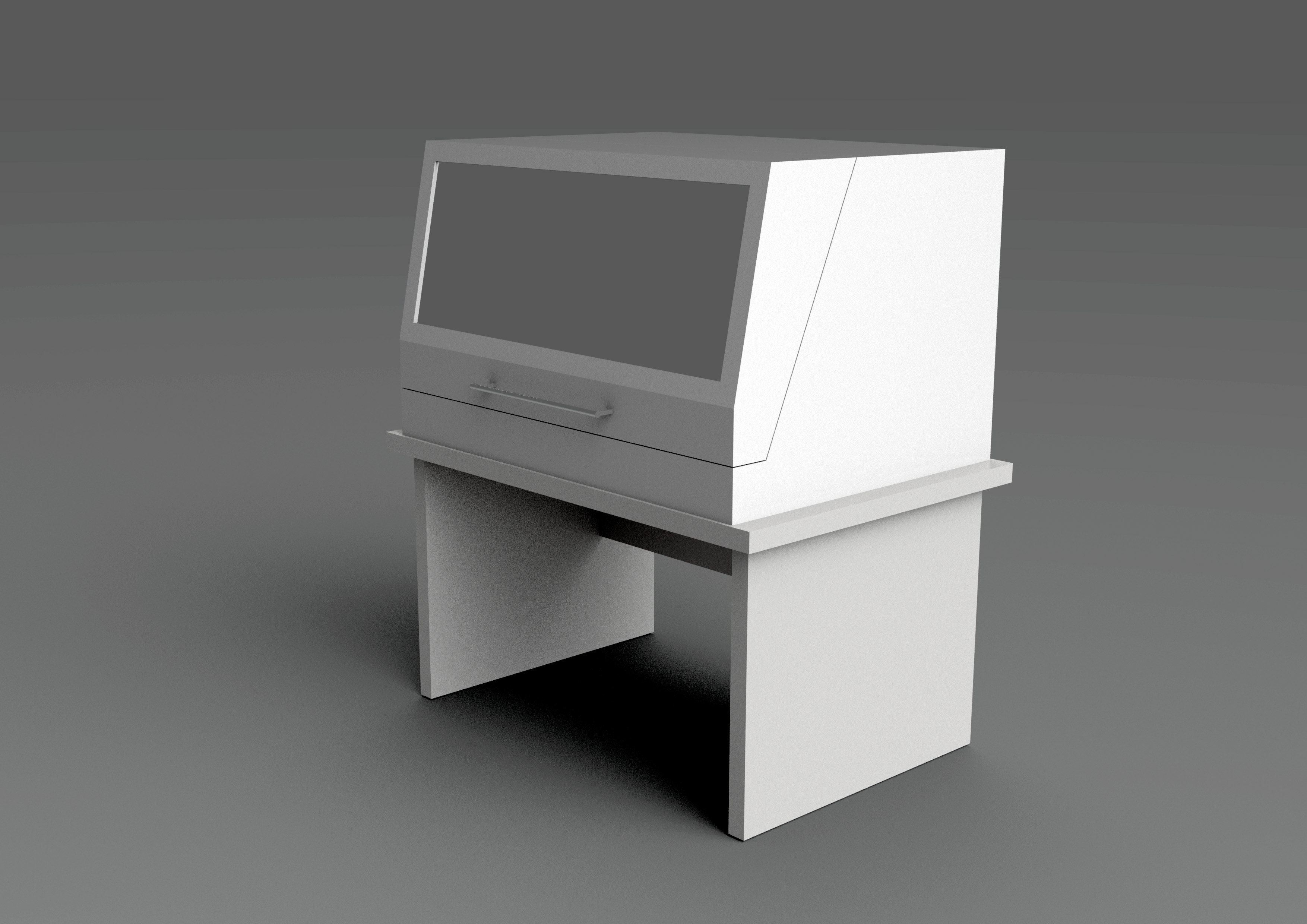

sergey27rus писал(а):Решил попробовать, классно получилось. А каркас из чего решил делать
Скорее всего закажу раскроить лист ЛДСП, наверное 10 мм,
чтобы собрать нечто подобное:

В подвесном потолке они, наверное, будут плохо работать - они не блокируют сквозное распространение звука, они просто его не отражают, разбивая звуковую волну.
А чтобы блокировать проникновение - нужно просто что-то тяжелое.
Сталь 10 мм вполне подойдет :hehehe: :hehehe: :hehehe:
В моем случае, полагаю, будет достаточно 10 мм ЛДСП.
Только вот такая поверхность практически полностью отражает звук. А для борьбы с отражением я и сделал "вафли".
В итоге бутерброд из относительно тяжелой ЛДСП и поролоновой вафли должен хорошо работать в моем случае.
Если окажется, что сами стенки ЛДСП резонируют - достаточно будет на стенки наклеить немного битумной автомобильной шумоизоляции, которая будет хорошо поглощать колебания.

ГВЛ хорошо подойдет, но для короба в моем случае неудобен (особенно для откидной крышки).
Да и этот "спецматериал", наверное, в чем-то лучше моих "вафель", возможно, он еще и колебания поглощает, и насквозь звук не пропускает. Не знаю. И сколько стоит - не знаю.
Знаю, что в посудомоечных и стиральных машинах используется такой толстый (около 20 мм), довольно тяжелый, волокнистый лист - он и вибрации металлических панелей корпуса поглощает, и звук почти не отражает, и насквозь не пропускает.
515961.jpg (33780 просмотров) <a class='original' href='./download/file.php?id=37930&sid=ab55133b6985050a0d3166468f161130&mode=view' target=_blank>Загрузить оригинал (237.92 КБ)</a>
SVP писал(а):Такое ощущение, что надо покупать пластиковое окно-форточку и использовать её как дверь в рабочую зону, т.е. вместо одного
из краёв короба.
Полагаю, мне будет достаточно обычного стекла (миллиметров 5-6 толщиной).

SVP писал(а):И как попадать внутрь, бить ?
Выше показал картинку - открывающаяся наверх передняя стенка.

michael-yurov писал(а):чтобы собрать нечто подобное:
нечто можно поставить на гелевые подушки двигателя вот пример http://autotechnica.su/honda/accord/pod ... 003-49571/ гелевых подушек большой выбор,а если постоянные вибрации можно попробовать от дизельного мотора, из разряда вспененой резины а точнее вспененый полиуретан -отбойник передней стойки
