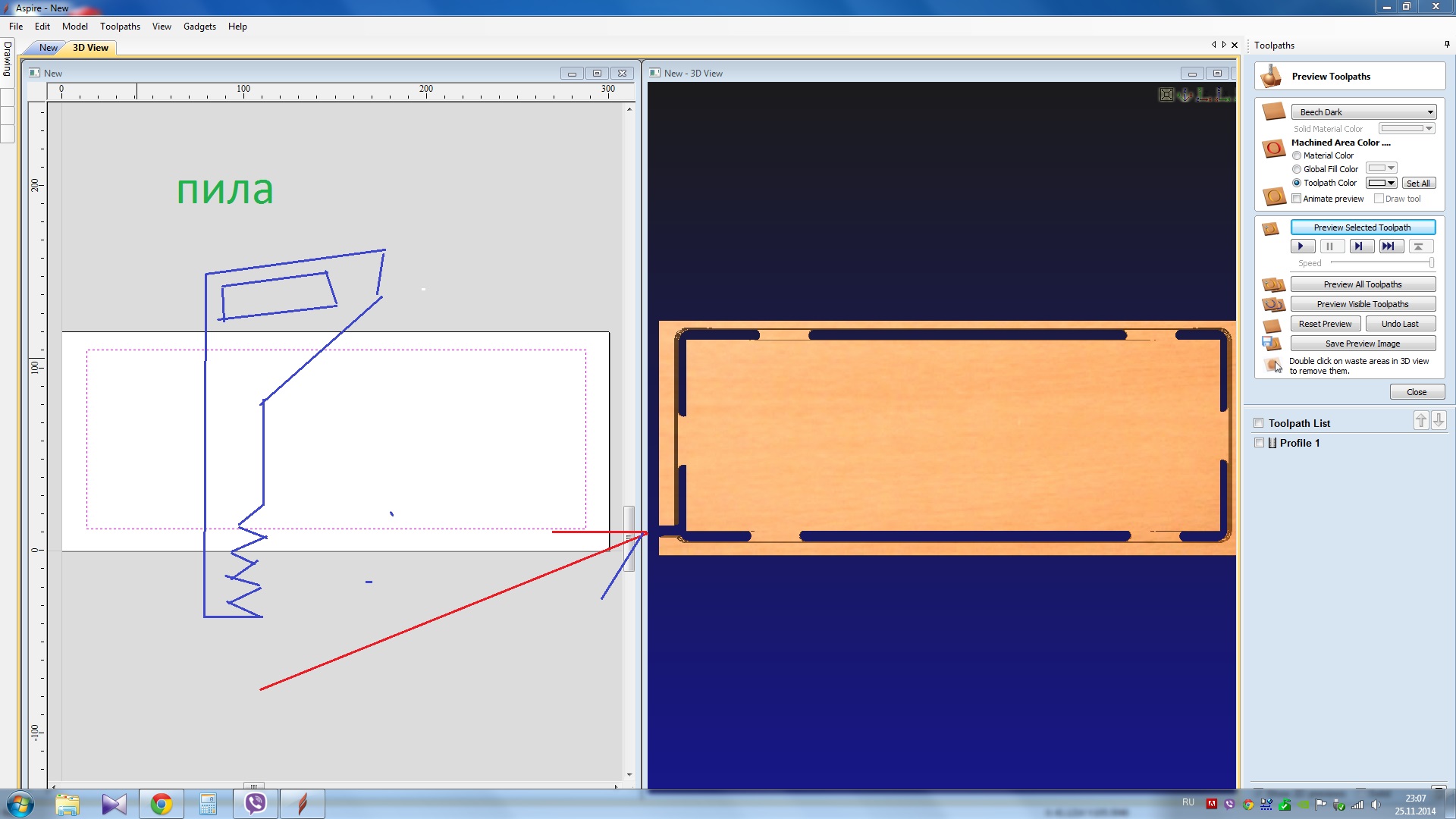

Для удаления перемычек
Выход инструмента за заготовку

ну вы блин даете,
RAMP это ни какой не карман, а врезание под наклоном, каторый задается, или градусами уклона или дистанцией врезания.
и щеточный фрезер тут не причем, нужен для обработки металлов, чтоб фрезе было легче врезаться в материал.
а там где пила, то не для удаления перемычек а просто подход фрезы к материалу, чтоб не под 90 сверху вниз-врезаться, а сбоку подходить к детали, под углом или по окружности, когда например обработка боковая идет периметра снаружи.
тоже нужно для металлов, на дереве ваще пофик.

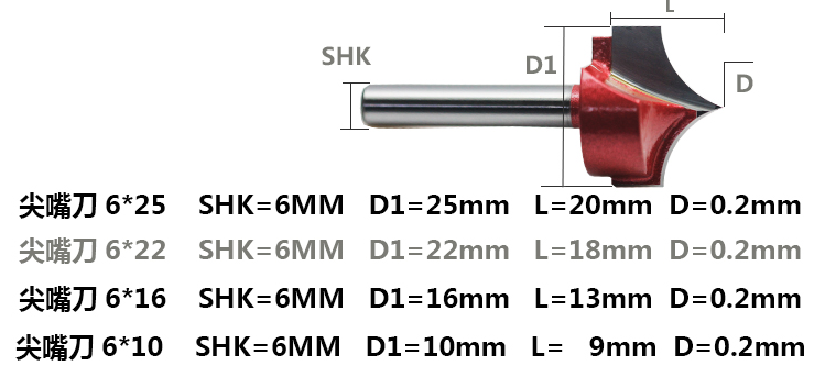

Как нарисовать фрезу если неизвестно R и прямая часть I ? Конкретных данных Нет.
Поделитесь пожалуйста размерами, эскизами именно таких фрез.
фреза для гравировки.png (4502 просмотра) <a class='original' href='./download/file.php?id=37294&mode=view' target=_blank>Загрузить оригинал (91.32 КБ)</a>

Боотур писал(а):Как нарисовать фрезу если неизвестно R и прямая часть I ?
Никак. Точнее - кто вам сказал что там радиус? Мож там порабола? Или гипербола? Или вообще "от фонаря" :)
такие фрезы называются "профильными" не зря.
Но, чисто теоретически - радиус и длина должны быть раны половине диаметра фрезы

Если использовать приложенную фотку, ты абсолютно прав, это не круг.
Прикинул количество пикселей режущей грани на фотке, и получилось 56х74, вот фотку приложил
фреза для гравировки.png (4.32 КБ) 4486 просмотров

selenur писал(а):Прикинул количество пикселей режущей грани на фотке, и получилось 56х74, вот фотку приложил
Может и круг, но многим больше диаметра фрезы.
Например:
фреза.jpg (4478 просмотров) <a class='original' href='./download/file.php?id=37299&mode=view' target=_blank>Загрузить оригинал (50.83 КБ)</a>
Говоря проще - нужно держать фрезу в руках и уже по ней измерять.

Полностью согласен, но вот как замерить режущую грань, как то сложновато. Может сфоткать, загрузить, обвести по контуру?

Боотур писал(а):но вот как замерить режущую грань
В другой теме я вам ответил как меряют такие вещи. Если конечно там радиус. Если нет - только сканировать и обводить.
