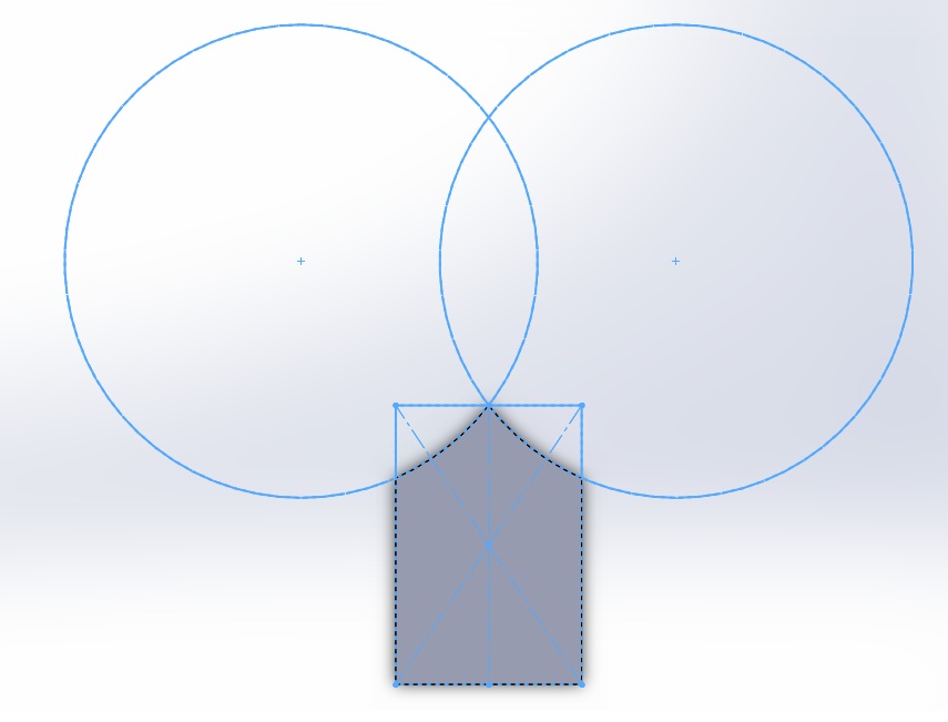

Как нарисовать фрезу если неизвестно R и прямая часть I ? Конкретных данных Нет.
Поделитесь пожалуйста размерами, эскизами именно таких фрез.
фреза для гравировки.png (4549 просмотров) <a class='original' href='./download/file.php?id=37294&mode=view' target=_blank>Загрузить оригинал (91.32 КБ)</a>

Боотур писал(а):Как нарисовать фрезу если неизвестно R и прямая часть I ?
Никак. Точнее - кто вам сказал что там радиус? Мож там порабола? Или гипербола? Или вообще "от фонаря" :)
такие фрезы называются "профильными" не зря.
Но, чисто теоретически - радиус и длина должны быть раны половине диаметра фрезы

selenur писал(а):Прикинул количество пикселей режущей грани на фотке, и получилось 56х74, вот фотку приложил
Может и круг, но многим больше диаметра фрезы.
Например:
фреза.jpg (4525 просмотров) <a class='original' href='./download/file.php?id=37299&mode=view' target=_blank>Загрузить оригинал (50.83 КБ)</a>
Говоря проще - нужно держать фрезу в руках и уже по ней измерять.

Полностью согласен, но вот как замерить режущую грань, как то сложновато. Может сфоткать, загрузить, обвести по контуру?
megagad
Сообщения: 3152
Репутация: 712
Re: Vectric VCarve
Сообщение megagad »
Боотур писал(а):но вот как замерить режущую грань
В другой теме я вам ответил как меряют такие вещи. Если конечно там радиус. Если нет - только сканировать и обводить.
