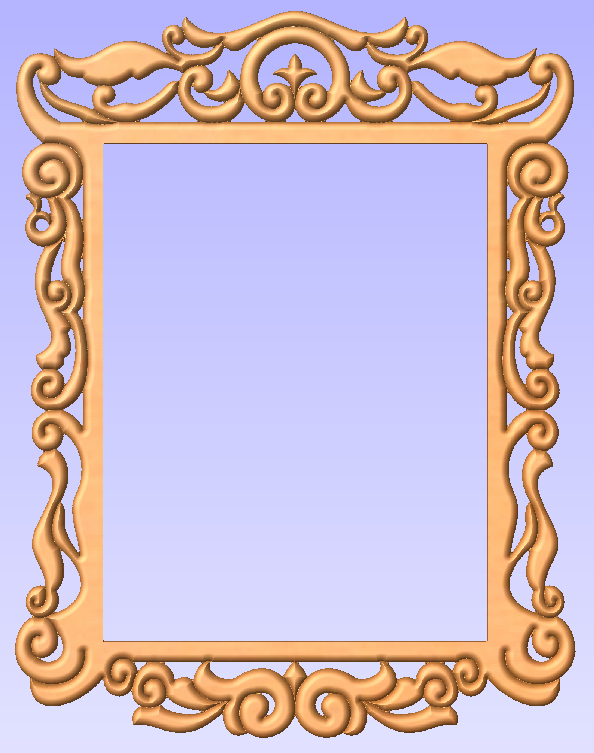

Ну вот, попробовал сделать наличник, для наглядности как одно целое, а так по отдельности. Просьба: поделитесь пожалуйста базой инструментов, особенно сферических фрез
В сборе.jpg (4583 просмотра) <a class='original' href='./download/file.php?id=37210&mode=view' target=_blank>Загрузить оригинал (318.57 КБ)</a>
