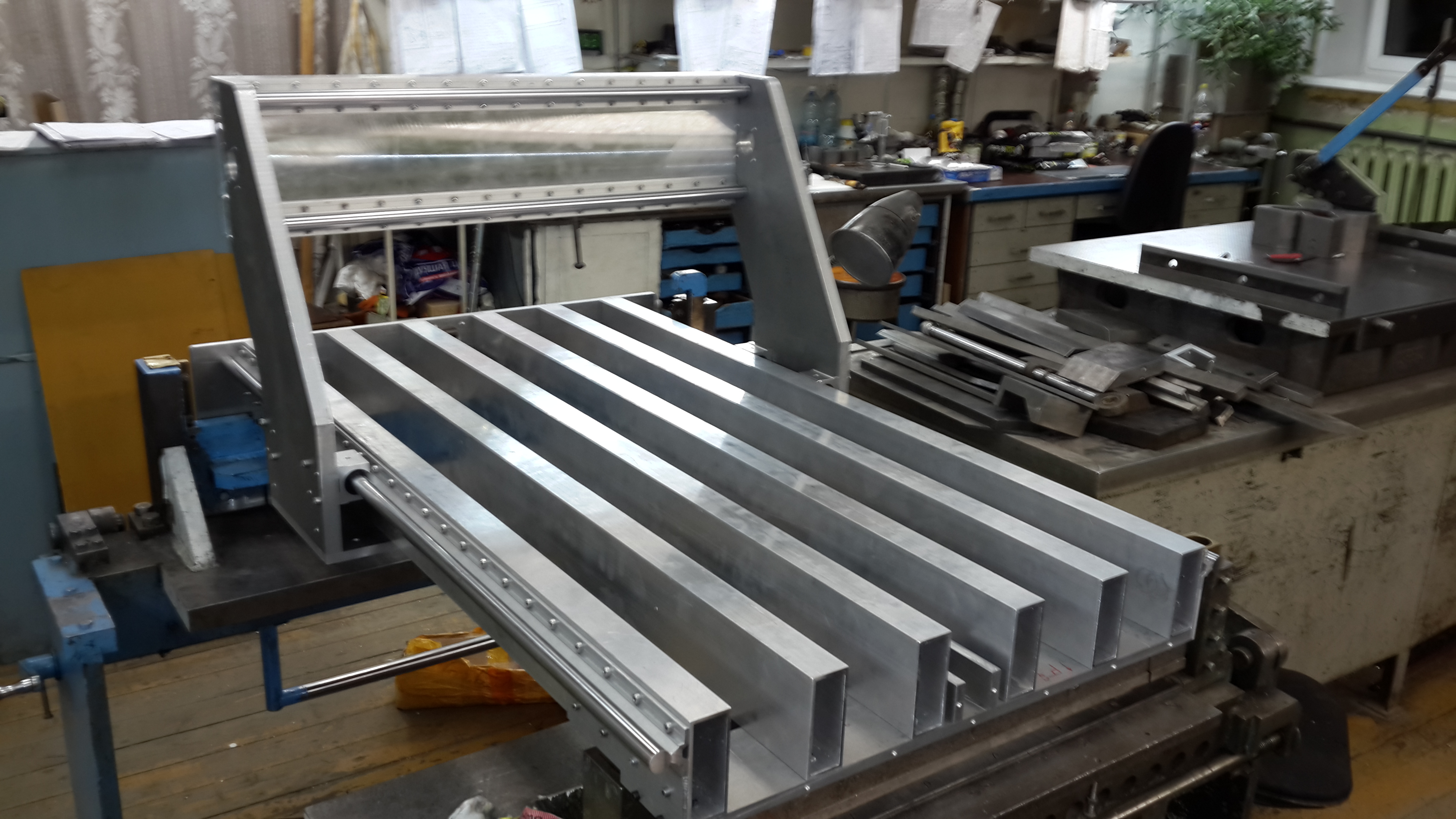

Вот так пофиксил все опоры:
2014-11-14 18.19.27.jpg (4553 просмотра) <a class='original' href='./download/file.php?id=36640&sid=fc51b31839afbb91f33c68b53ded29fc&mode=view' target=_blank>Загрузить оригинал (2.79 МБ)</a>
Завтра надеюсь закончить со сборкой, конец уже виден.
2014-11-14 20.53.03.jpg (4553 просмотра) <a class='original' href='./download/file.php?id=36641&sid=fc51b31839afbb91f33c68b53ded29fc&mode=view' target=_blank>Загрузить оригинал (2.42 МБ)</a>

rage писал(а):Вот так пофиксил все опоры:
Если мне глаза не врут - вы проложили проволоку между подшипниками? Вы их ПРАВИЛЬНО собрали?
Говоря проще - люфт выбирается не гайкой на винте, а внешней крышкой опоры:

Не знаю, может и не правильно. Подшипники там какие то странные. В любом случае проблема решена, а дальше посмотрим. По хорошему конечно подшипники надо бы заменить.
Сегодня дособорал. Все готово к транспортировке на место установки.
2014-11-15 14.59.35.jpg (4444 просмотра) <a class='original' href='./download/file.php?id=36660&sid=fc51b31839afbb91f33c68b53ded29fc&mode=view' target=_blank>Загрузить оригинал (2.56 МБ)</a>
2014-11-15 17.18.44.jpg (4444 просмотра) <a class='original' href='./download/file.php?id=36661&sid=fc51b31839afbb91f33c68b53ded29fc&mode=view' target=_blank>Загрузить оригинал (2.55 МБ)</a>
2014-11-15 17.46.43.jpg (4444 просмотра) <a class='original' href='./download/file.php?id=36662&sid=fc51b31839afbb91f33c68b53ded29fc&mode=view' target=_blank>Загрузить оригинал (3.27 МБ)</a>
За одно сделал приспособу для выставления шпинделя.
2014-11-15 18.43.51.jpg (4444 просмотра) <a class='original' href='./download/file.php?id=36663&sid=fc51b31839afbb91f33c68b53ded29fc&mode=view' target=_blank>Загрузить оригинал (2.8 МБ)</a>
