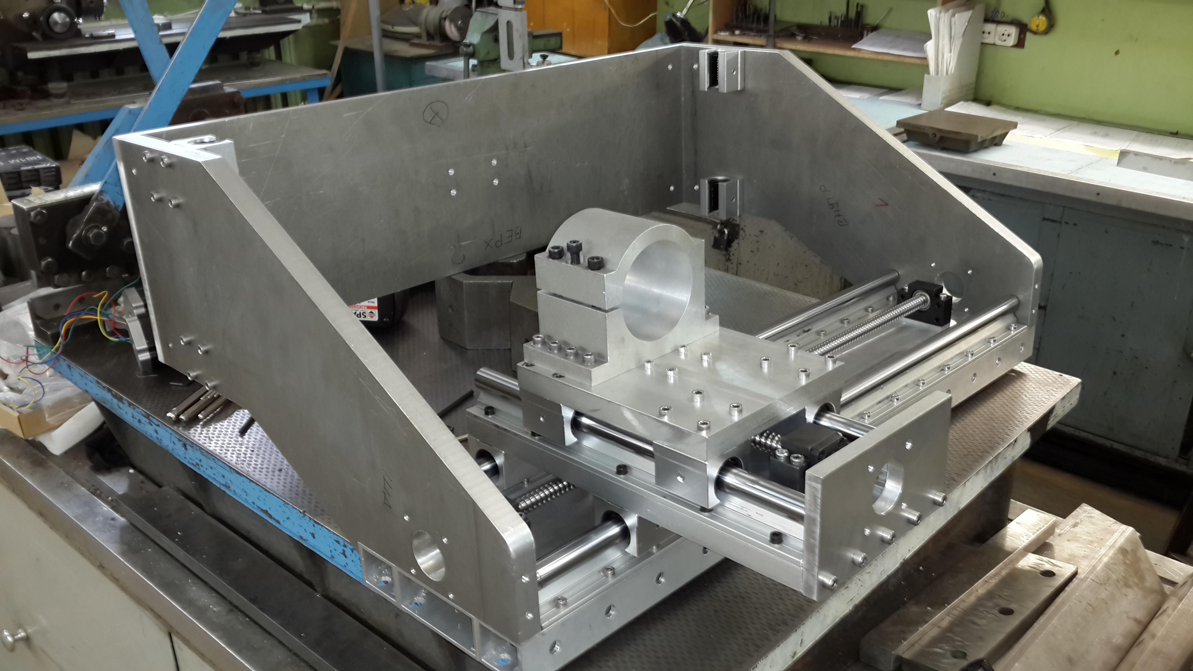

Вот так пофиксил все опоры:
2014-11-14 18.19.27.jpg (4559 просмотров) <a class='original' href='./download/file.php?id=36640&sid=b33e5e5164a66f40417556a6fe700403&mode=view' target=_blank>Загрузить оригинал (2.79 МБ)</a>
Завтра надеюсь закончить со сборкой, конец уже виден.
2014-11-14 20.53.03.jpg (4559 просмотров) <a class='original' href='./download/file.php?id=36641&sid=b33e5e5164a66f40417556a6fe700403&mode=view' target=_blank>Загрузить оригинал (2.42 МБ)</a>

rage писал(а):Вот так пофиксил все опоры:
Если мне глаза не врут - вы проложили проволоку между подшипниками? Вы их ПРАВИЛЬНО собрали?
Говоря проще - люфт выбирается не гайкой на винте, а внешней крышкой опоры:

Не знаю, может и не правильно. Подшипники там какие то странные. В любом случае проблема решена, а дальше посмотрим. По хорошему конечно подшипники надо бы заменить.
Сегодня дособорал. Все готово к транспортировке на место установки.
2014-11-15 14.59.35.jpg (4450 просмотров) <a class='original' href='./download/file.php?id=36660&sid=b33e5e5164a66f40417556a6fe700403&mode=view' target=_blank>Загрузить оригинал (2.56 МБ)</a>
2014-11-15 17.18.44.jpg (4450 просмотров) <a class='original' href='./download/file.php?id=36661&sid=b33e5e5164a66f40417556a6fe700403&mode=view' target=_blank>Загрузить оригинал (2.55 МБ)</a>
2014-11-15 17.46.43.jpg (4450 просмотров) <a class='original' href='./download/file.php?id=36662&sid=b33e5e5164a66f40417556a6fe700403&mode=view' target=_blank>Загрузить оригинал (3.27 МБ)</a>
За одно сделал приспособу для выставления шпинделя.
2014-11-15 18.43.51.jpg (4450 просмотров) <a class='original' href='./download/file.php?id=36663&sid=b33e5e5164a66f40417556a6fe700403&mode=view' target=_blank>Загрузить оригинал (2.8 МБ)</a>

Раскрутил опору от GMT - шайба между внутренними обоймами стоит.
P.S. А вот в опоре, купленной у Darxton стоят подшипники 6001Z. И похоже запресованы, и в BK12 и в BF12, хотя в последней двигаться должен... :evil:

UAVpilot писал(а):Раскрутил опору от GMT - шайба между внутренними обоймами стоит.
Яж говорил :) А то все привыкли к "китаю" :D
UAVpilot писал(а):А вот в опоре, купленной у Darxton стоят подшипники 6001Z. И похоже запресованы, и в BK12 и в BF12, хотя в последней двигаться должен...
Вообще-то в ВК12 должны быть радиально-упорные. А "впрессованы" - просто китайские 6001 имеют чуть больший разброс диаметров.
Или может всётаки в ВК12 стоят 7001?

а мы верим что должны шайбы быть между радиально-упорными подшипами, а их нЭт :) Шайбами обеспечивают натяг подшипов.
Re: Первый станочек 1000х500х150
megagad писал(а):Или может всётаки в ВК12 стоят 7001?
Нет, именно 6001Z, так на них написано было. В субботу разделывал концы ШВП и разобрал опору, чтоб вынуть внутреннюю обойму для примерки - не смог, даже пытался выбить ал. болванкой. Так и мучался с целой опорой...

UAVpilot писал(а):Нет, именно 6001Z, так на них написано было
дык - значит отправлять смело обратно в магазин! Ибо толку от радиальников там очень и очень мало.
Хозяин вроде решил оставить. Это Z для плазмы - сойдёт.
