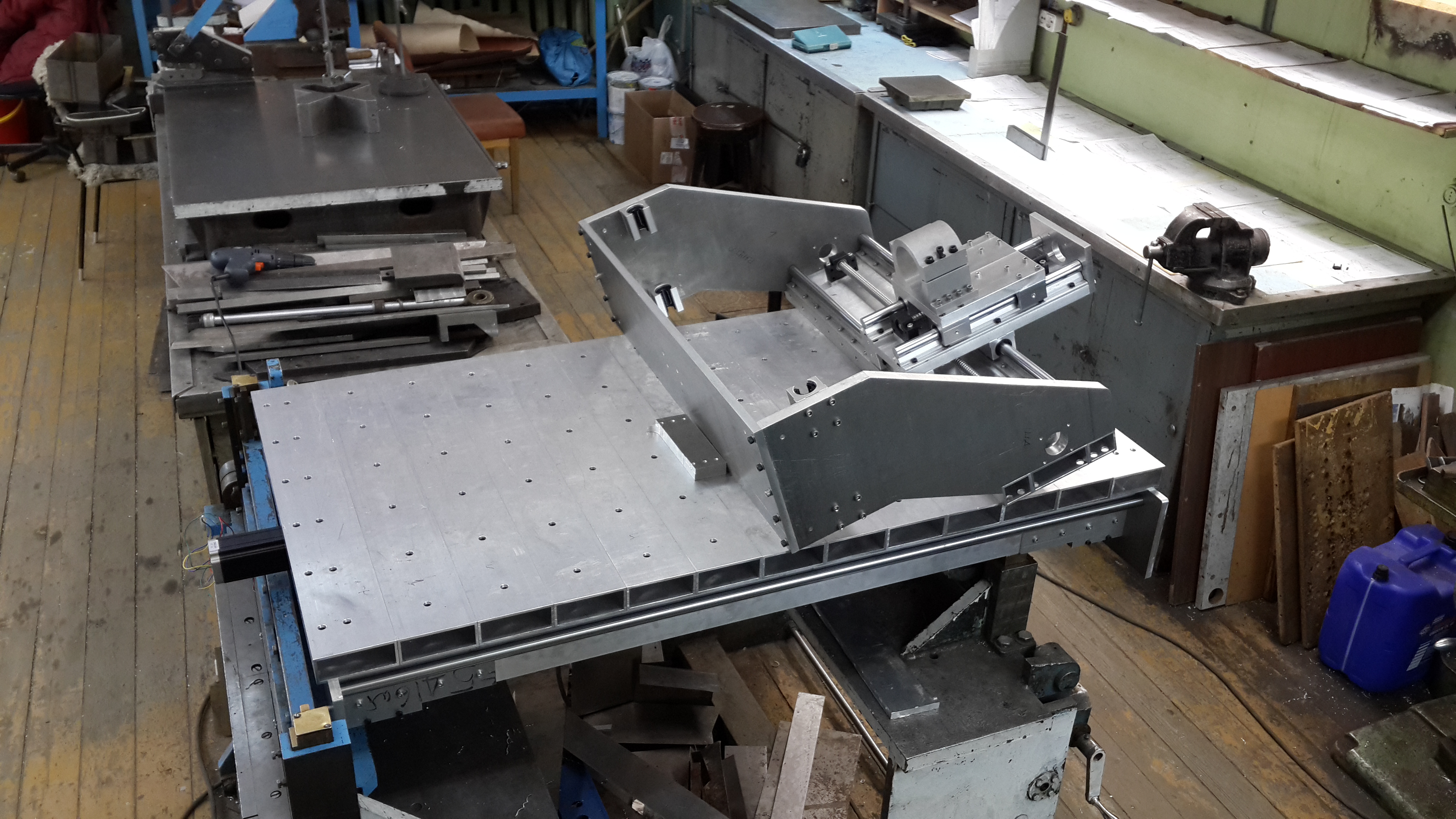

Вот так пофиксил все опоры:
2014-11-14 18.19.27.jpg (4338 просмотров) <a class='original' href='./download/file.php?id=36640&mode=view' target=_blank>Загрузить оригинал (2.79 МБ)</a>
Завтра надеюсь закончить со сборкой, конец уже виден.

Красиво :good:, как броненосец Потемкин много клепок, у тебя столько винтов, что еще на один хватит ;)

rage писал(а):Вот так пофиксил все опоры:
Если мне глаза не врут - вы проложили проволоку между подшипниками? Вы их ПРАВИЛЬНО собрали?
Говоря проще - люфт выбирается не гайкой на винте, а внешней крышкой опоры:
Не знаю, может и не правильно. Подшипники там какие то странные. В любом случае проблема решена, а дальше посмотрим. По хорошему конечно подшипники надо бы заменить.

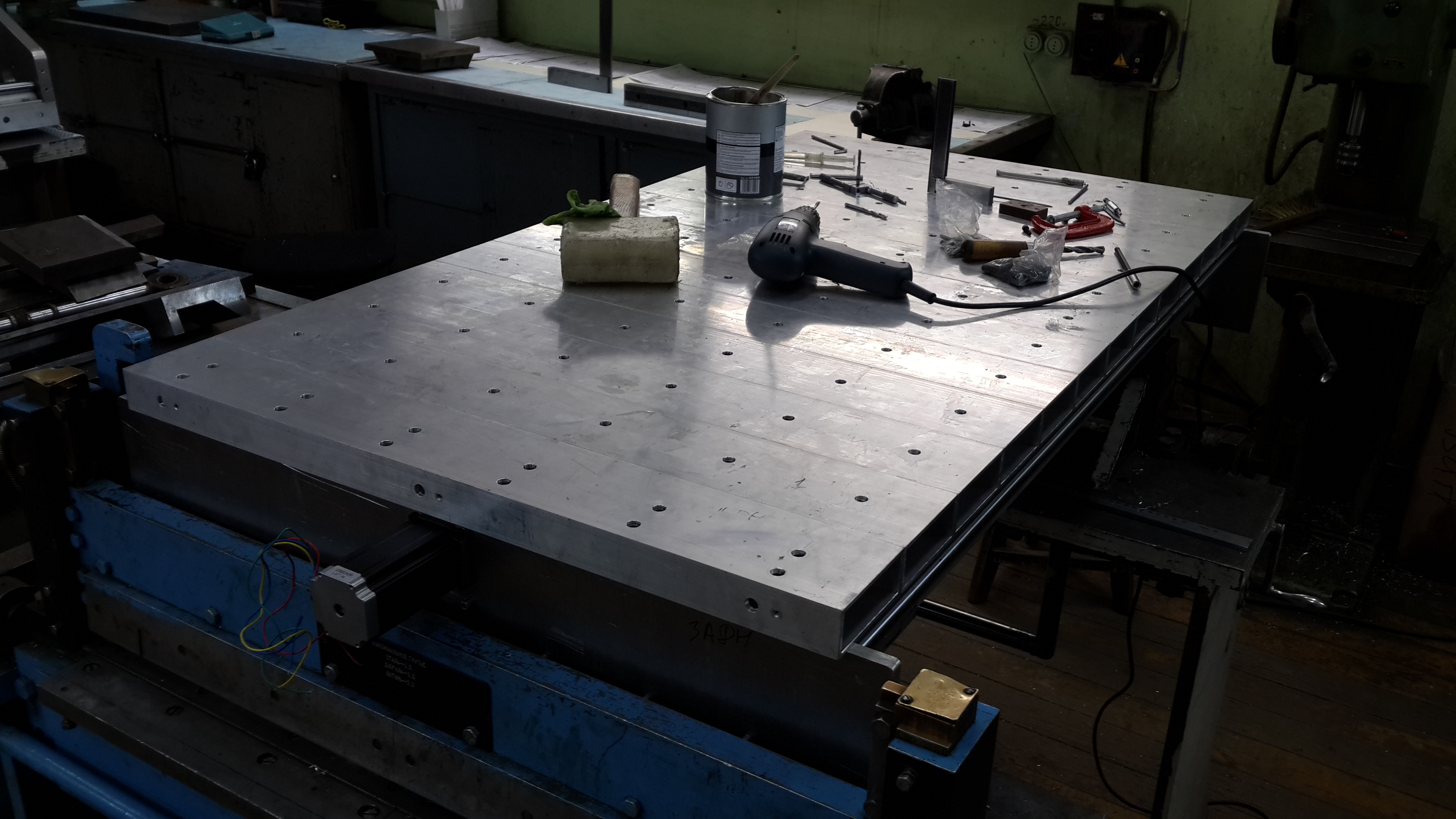

Сегодня дособорал. Все готово к транспортировке на место установки.
2014-11-15 14.59.35.jpg (4229 просмотров) <a class='original' href='./download/file.php?id=36660&mode=view' target=_blank>Загрузить оригинал (2.56 МБ)</a>
2014-11-15 17.18.44.jpg (4229 просмотров) <a class='original' href='./download/file.php?id=36661&mode=view' target=_blank>Загрузить оригинал (2.55 МБ)</a>
2014-11-15 17.46.43.jpg (4229 просмотров) <a class='original' href='./download/file.php?id=36662&mode=view' target=_blank>Загрузить оригинал (3.27 МБ)</a>

Вопрос по перпендикулярности осей. Их обязательно выставлять до микрона точно? Или можно програмно компенсировать?
Сообщения: 22776
Re: Первый станочек 1000х500х150
Z-обязательно.
Остальные тоже лучше выставить - если есть такая возможность.
