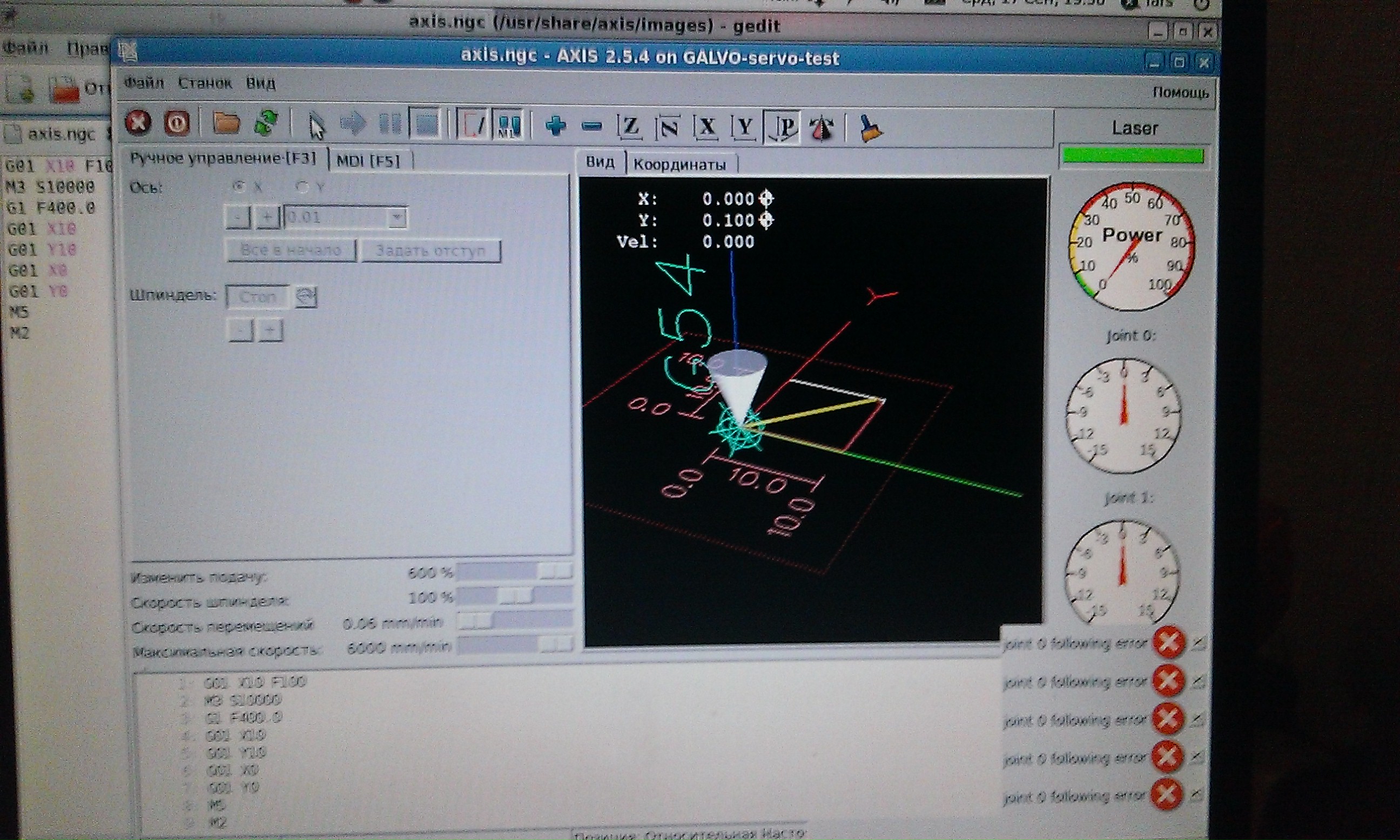

Сделал все рекомендации. joint 0 following error так и остается. Движки не крутятся, при подключенной схеме. Убрал редукторы, то есть оставил только движки с креплением зеркал - закрутились! Оочень слабый момент.. Они не крутили диски энкодеров. (энкодеры оптические, на микросхеме OM02, там есть X и -X, Y и -Y квадратурные выходы). Городил пасиковую передачу, 4:1 в общем не тянет.
Там точность 400dpi (400 точек на 2,5см), 30 град зеркала, после редуктора 12,56 см длина пути. То есть 2009.6 точек. Если я правильно конечно думаю, AB канал, можно конечно увеличить в 4ре раза..
Думаю вот заказать оригинальные из видео, т.е. AS5311 с магнитными полосками (там есть программируемая нулевая точка, кстати! )

Срин экрана
WP_20140917_002.jpg (4532 просмотра) <a class='original' href='./download/file.php?id=33361&mode=view' target=_blank>Загрузить оригинал (835.22 КБ)</a>

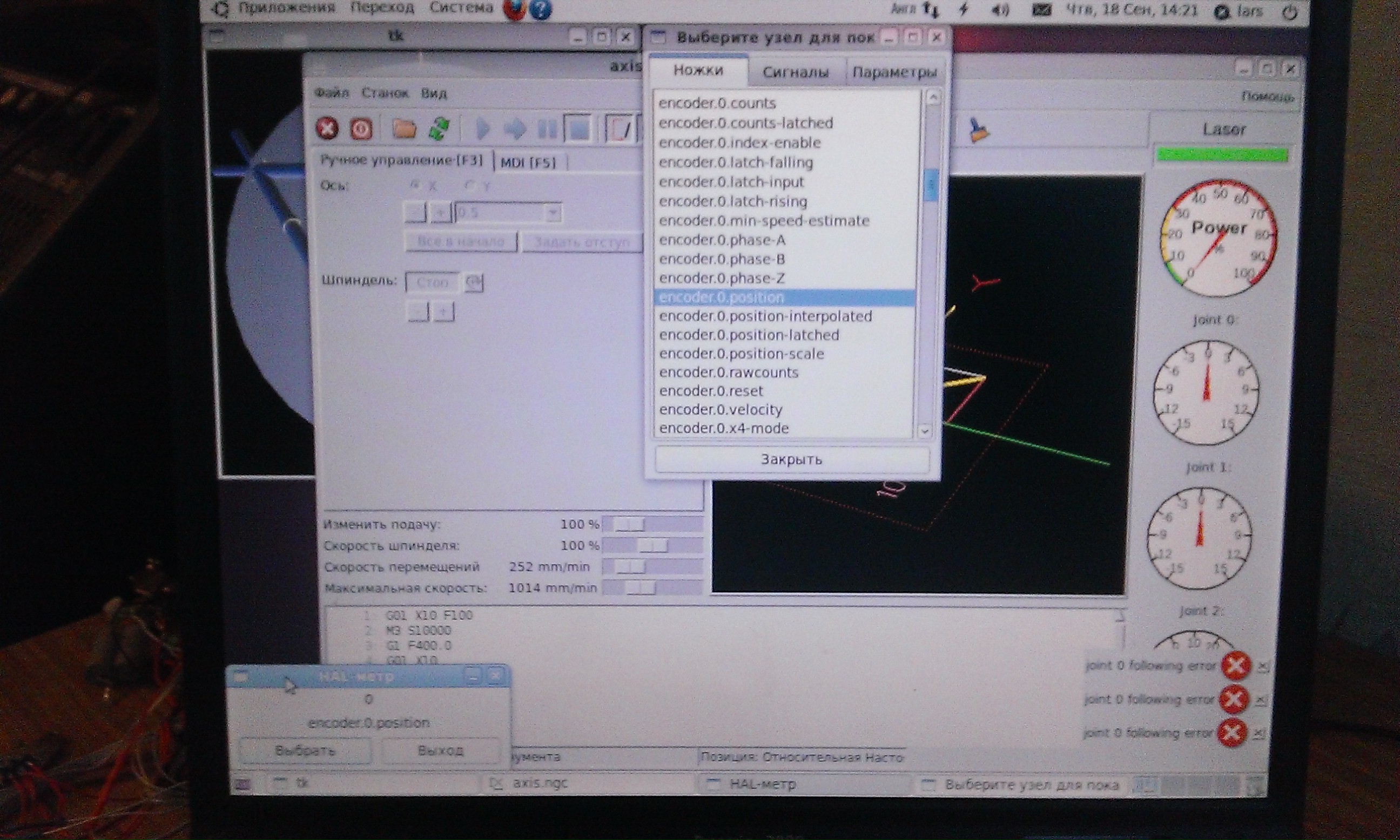

Ну вроде более менее, только хал написан видно очень давно, сейчас такими командами никто не пользуется, но не суть.
Пробуй следующее:
1. запускаешь linuxcnc, открываешь hal watch и там пины axis.0.motor-pos-cmd и encoder.0.position и pid.0.output.
Там должны быть 0.
2. пытаешься дать команду оси g0 x0.1 смотришь, что происходит
3. пытаешься крутить вручную диск, сморишь как меняется encoder.0.position и pid.0.output.
можешь все это со скриншотами или с видео сюда.

Hal-метре axis.0.motor-pos-cmd было -4.8, подкрутил энкодер в 0, и везде (axis.0.motor-pos-cmd, encoder.0.position, pid.0.output) стало 0
Когда даю команду g0 x0.1 движок X начинает пищать :roll: не крутится, но видно, что пытается. Если дать g0 x15 то крутится примерно 2 секунды.
Картинки прикрепил, видео в архиве.
axis.0.motor-pos-cmd (4477 просмотров) <a class='original' href='./download/file.php?id=33384&mode=view' target=_blank>Загрузить оригинал (906.55 КБ)</a>
encoder.0.position (4477 просмотров) <a class='original' href='./download/file.php?id=33385&mode=view' target=_blank>Загрузить оригинал (800.07 КБ)</a>
encoder.0.position
pid.0.output (4477 просмотров) <a class='original' href='./download/file.php?id=33386&mode=view' target=_blank>Загрузить оригинал (914.63 КБ)</a>
pid.0.output
