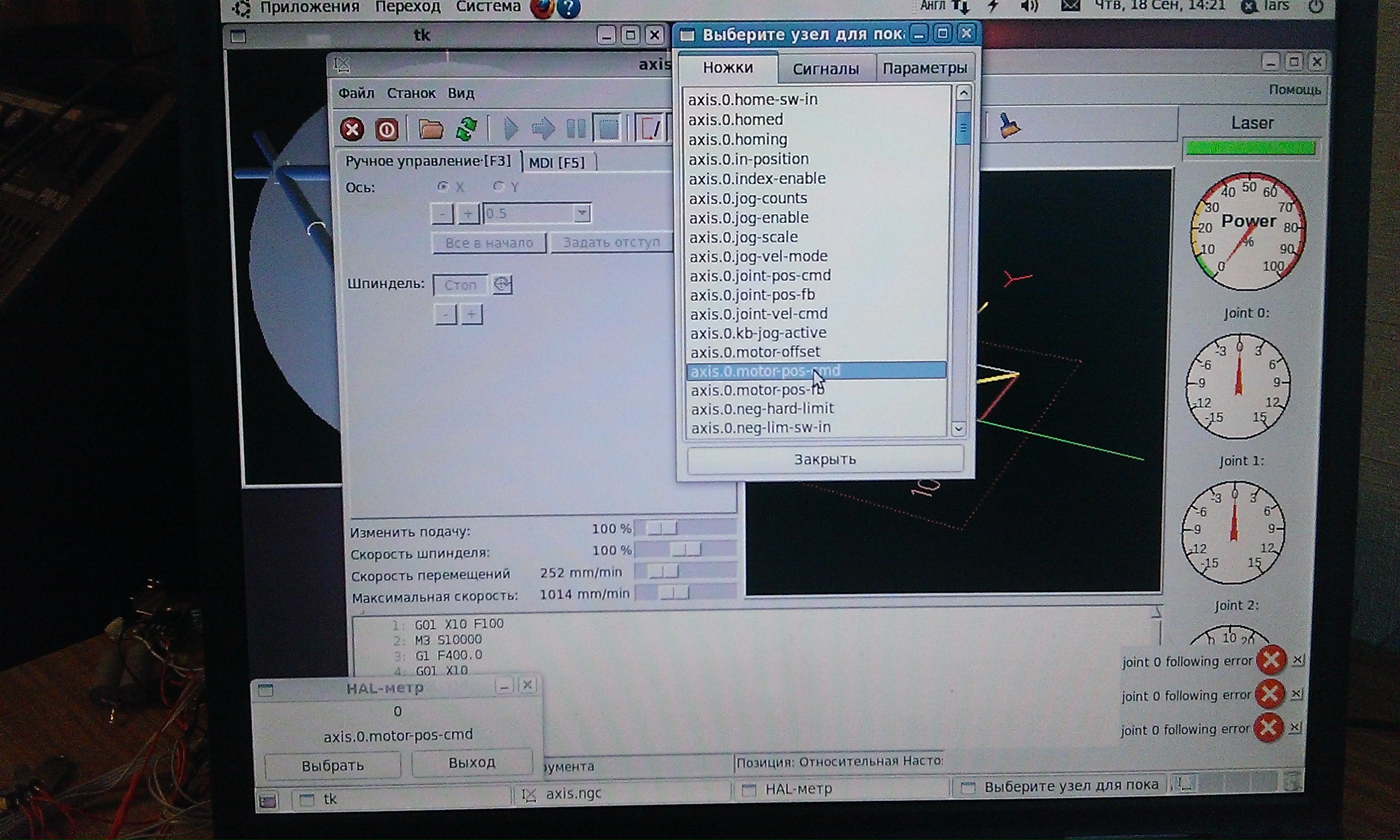

Срин экрана

Hal-метре axis.0.motor-pos-cmd было -4.8, подкрутил энкодер в 0, и везде (axis.0.motor-pos-cmd, encoder.0.position, pid.0.output) стало 0
Когда даю команду g0 x0.1 движок X начинает пищать :roll: не крутится, но видно, что пытается. Если дать g0 x15 то крутится примерно 2 секунды.
Картинки прикрепил, видео в архиве.
