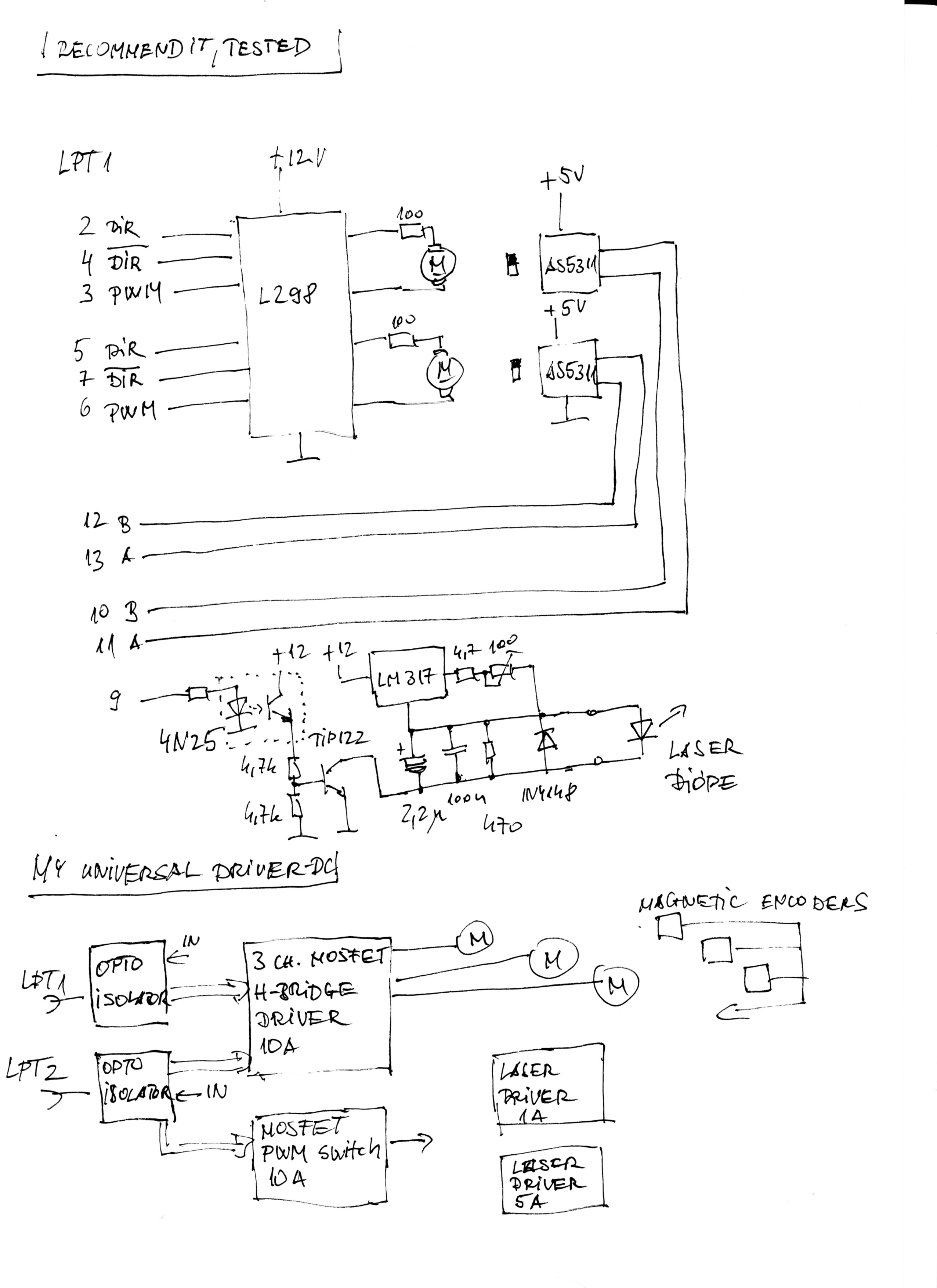

Строю вот такую отклоняющую систему:
http://www.youtube.com/watch?v=gK14SaaYMoc
Управляется по LPT (драйвер лазера LM317 - pin9, драйвер моторов L298 управляется тремя пинами на канал, два направления и Enable), крутых магнитных энкодеров не нашел, прикрутил от оптических мышей :roll: может быть получится, посчитал редукторы, в теории получается чуть более 2000 точек на 30градусов отклонения зеркал.
Все спаял, осталось EMC2 настроить... С linux дело имел оочень мало..
Есть, от Автора сего девайса, файл кинематики и папка проекта из его linuxcnc.
Начал настройку, первым делом включил lapic, а то даже тест не запускался - GRUB_CMDLINE_LINUX_DEFAULT="quiet splash lapic". Тест сказал, что Servo thread (1.0ms): Max interval - 997914(ns), Max Jitter - 5074(ns) и Base thread (25.0µ): Max interval - 33628(ns), Max Jitter - 8807(ns)
Потом установил кинематику - sudo apt-get install linuxcnc-dev
sudo comp --install galvo9kins.c
И вот думаю теперь, как же менять параметры, нету stepconf. Если просто запускаю, то сразу ошибки не читает ось Z. И непонятное происходит.
Кто может подсказать/помочь, как правильно запустить у себя на ПК, эти файлы?

Схема подключений к LPT (4579 просмотров) <a class='original' href='./download/file.php?id=33347&sid=65f027de11ee4e150cc7f8a87591e5ca&mode=view' target=_blank>Загрузить оригинал (504.64 КБ)</a>

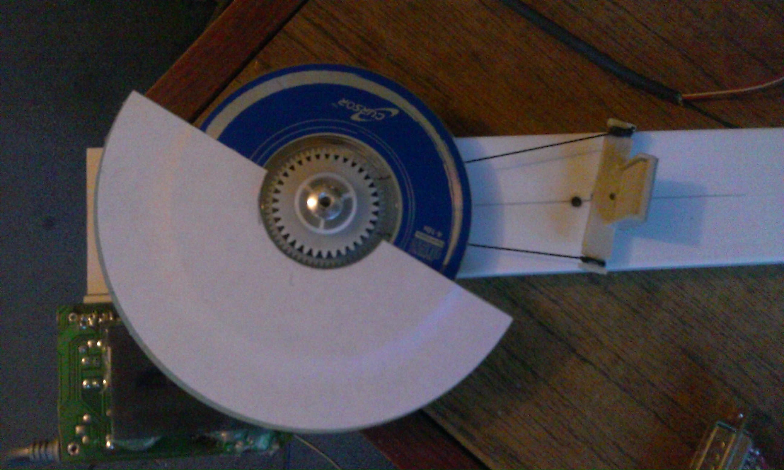

Сделал все рекомендации. joint 0 following error так и остается. Движки не крутятся, при подключенной схеме. Убрал редукторы, то есть оставил только движки с креплением зеркал - закрутились! Оочень слабый момент.. Они не крутили диски энкодеров. (энкодеры оптические, на микросхеме OM02, там есть X и -X, Y и -Y квадратурные выходы). Городил пасиковую передачу, 4:1 в общем не тянет.
Там точность 400dpi (400 точек на 2,5см), 30 град зеркала, после редуктора 12,56 см длина пути. То есть 2009.6 точек. Если я правильно конечно думаю, AB канал, можно конечно увеличить в 4ре раза..
Думаю вот заказать оригинальные из видео, т.е. AS5311 с магнитными полосками (там есть программируемая нулевая точка, кстати! )
Внутренности мыши, в центре OM02 optical sensor 400dpi (4565 просмотров) <a class='original' href='./download/file.php?id=33355&sid=65f027de11ee4e150cc7f8a87591e5ca&mode=view' target=_blank>Загрузить оригинал (528.92 КБ)</a>
Предыдущая конструкция - работала лучше.. (4565 просмотров) <a class='original' href='./download/file.php?id=33356&sid=65f027de11ee4e150cc7f8a87591e5ca&mode=view' target=_blank>Загрузить оригинал (547.93 КБ)</a>
Текущая реинкарнация (слева снизу мышь, 2009 точек 120 град, крепление зеркала, вращение 30 град (4565 просмотров) <a class='original' href='./download/file.php?id=33357&sid=65f027de11ee4e150cc7f8a87591e5ca&mode=view' target=_blank>Загрузить оригинал (594.74 КБ)</a>

1. приложи файлы ini и hal.
LarsGT писал(а):joint 0 following error
LinuxCNC отсдеживает обратную связь от двигателей. Если abs ([обратная связь]-[заданное положение]) > FERROR для оси, то будет following error - т.е. ошибка следования траектории.
Какие у тебя стоят двигатели? Как выполнена оьратная связь?
Посмотри на значения пинов обратной связи и задания для оси.
