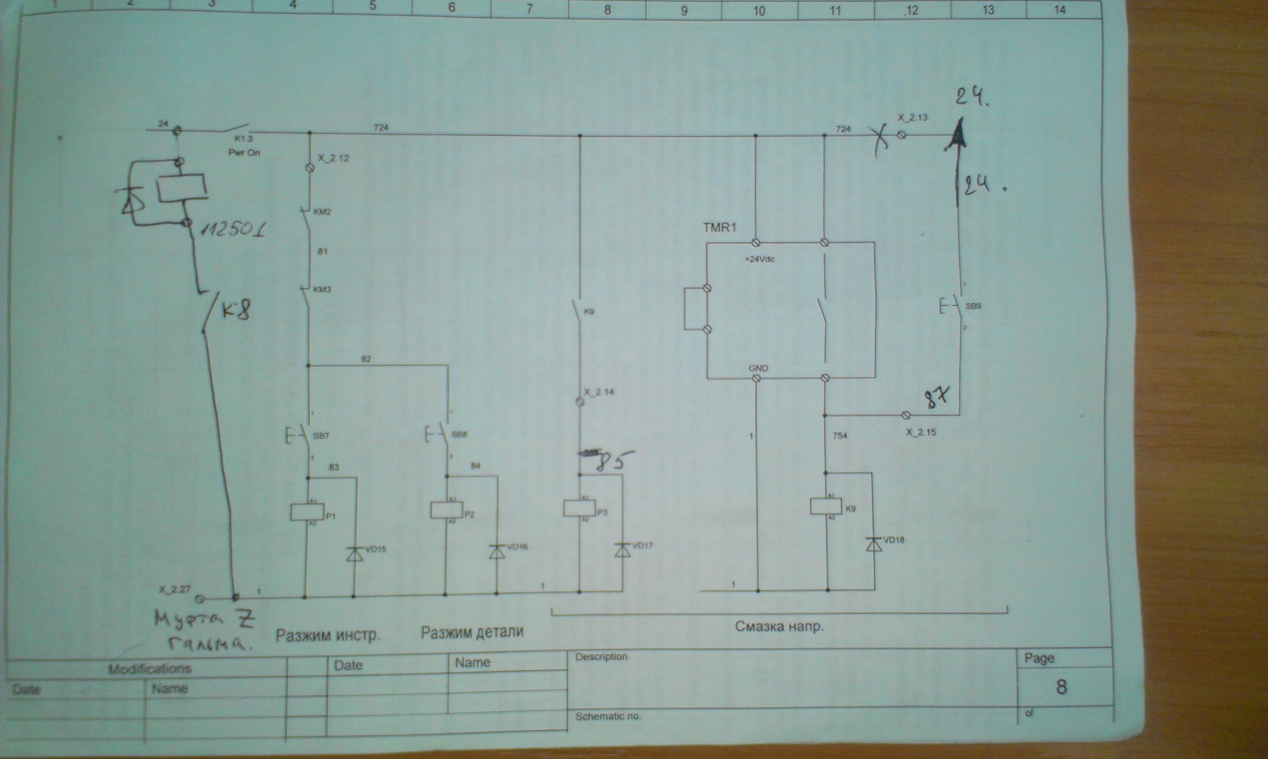

Вот реальная схема со станка. Вернее ее начало.
IMAG0043.jpg (2418 просмотров) <a class='original' href='./download/file.php?id=32281&mode=view' target=_blank>Загрузить оригинал (595.38 КБ)</a>
Предохранители Fu1 и Fu2 сейчас выкручены.

ukr-sasha писал(а): Если подсоединить, как было, то между корпусом и точкой 6 напряжение 110В. Раньше точно помню было 30В. :idiot: :thinking:
так это говорит что у вас нету контакта между массой и -24 , то есть надо смотреть линию ХТ2.4 и скорее всего она где то дальше должна как то попадать на массу (тем более по схеме в цепи нету предохранителя )

а что запитано от +24 и -24 (от выводов ХТ2.3 и ХТ2.4) ?
Сообщения: 9116
Re: "Туплю" с трансформатором - ВЫРУЧАЙТЕ! :-)
Если оба вывода (ХТ2.3 и ХТ2.4) никуда не подключены, то на них относительно корпуса и первичной обмотки может быть все, что угодно, особенно при измерении высокоомным вольтметром.
За счет емкостных наводок.

solo писал(а):а что запитано от +24 и -24 (от выводов ХТ2.3 и ХТ2.4) ?
Логика и безопасность.
IMAG0044.jpg (2397 просмотров) <a class='original' href='./download/file.php?id=32290&mode=view' target=_blank>Загрузить оригинал (564.68 КБ)</a>
IMAG0045.jpg (2397 просмотров) <a class='original' href='./download/file.php?id=32291&mode=view' target=_blank>Загрузить оригинал (522.25 КБ)</a>
IMAG0046.jpg (2397 просмотров) <a class='original' href='./download/file.php?id=32292&mode=view' target=_blank>Загрузить оригинал (548.98 КБ)</a>
IMAG0047.jpg (2397 просмотров) <a class='original' href='./download/file.php?id=32293&mode=view' target=_blank>Загрузить оригинал (522.69 КБ)</a>
