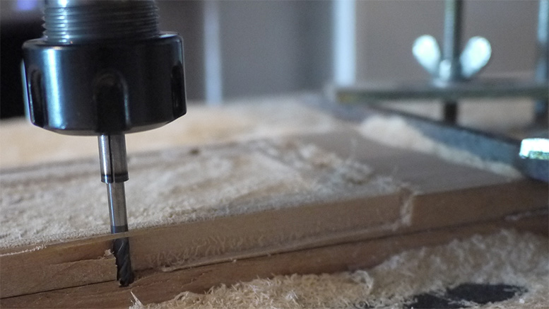

Прошу помощи, проблема осталась, сегодня станок посмотрел специалист, который собирает станки, говорит что скорее всего не разблокированный пульт, то есть на малых подачах пожалуйста работай, что станок и делает, до 1000мм/м а если больше, то со временем в непредсказуемом месте начинает опускаться по Z, предложил 2 варианта, найти прошивку и перепрошить пульт, или вывести провода на ЛПТ и под мач.

вот тут видно как он медленно и верно пополз в низ.
угол.jpg (4658 просмотров) <a class='original' href='./download/file.php?id=31275&mode=view' target=_blank>Загрузить оригинал (106 КБ)</a>
На гравере напомню, такого не разу замечено не было, оставлял ни раз на 12 часов работы без присмотра.

Если я не ошибаюсь, и у вас фреза зажата через переходную втулку, то вполне вероятно, что ее вытягивает.

Изелие.jpg (4640 просмотров) <a class='original' href='./download/file.php?id=31290&mode=view' target=_blank>Загрузить оригинал (477.6 КБ)</a>
я и фото специально выше размещал, и описывал, что не успев подбежать к станку, когда услышал очередное врезание, чтобы остановить процесс, смог наблюдать как всё вернулось на места своя, и дофрезеровала изделие... Получается сперва вытягивает, потом втягивает. :hehehe:
