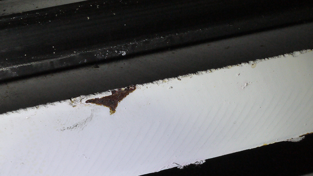

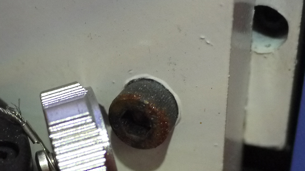

Покажу несколько фото, если кто соберётся брать станочек JINAN YIHAI CNC. Кот в мешке с Алибабы.
Продавец:
37361_me.jpg (4787 просмотров) <a class='original' href='./download/file.php?id=30453&mode=view' target=_blank>Загрузить оригинал (36.49 КБ)</a>

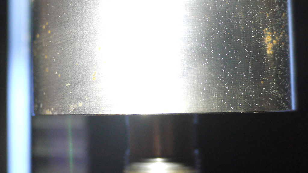

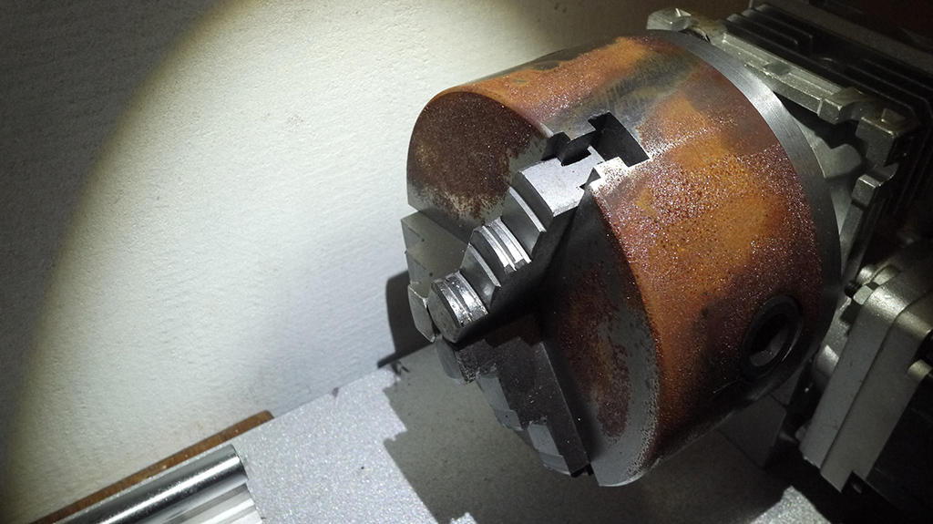

первое что бросилось в глаза, как только отрыл.
P1030435_1.jpg (4787 просмотров) <a class='original' href='./download/file.php?id=30457&mode=view' target=_blank>Загрузить оригинал (315.45 КБ)</a>
ну и пошло,
P1030429_1.JPG (4787 просмотров) <a class='original' href='./download/file.php?id=30455&mode=view' target=_blank>Загрузить оригинал (336.45 КБ)</a>
P1030439_1.JPG (4787 просмотров) <a class='original' href='./download/file.php?id=30459&mode=view' target=_blank>Загрузить оригинал (298.4 КБ)</a>
крепёж.
P1030428_1.JPG (4787 просмотров) <a class='original' href='./download/file.php?id=30454&mode=view' target=_blank>Загрузить оригинал (254.83 КБ)</a>

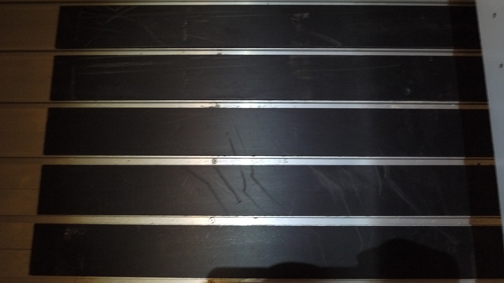

стол.
P1030433_1.jpg (4787 просмотров) <a class='original' href='./download/file.php?id=30456&mode=view' target=_blank>Загрузить оригинал (211.97 КБ)</a>

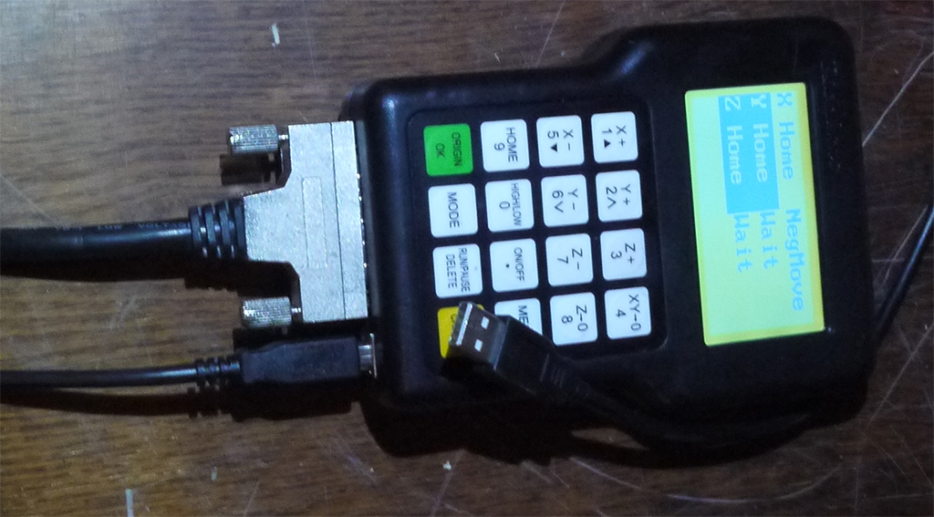

Из софта флешка, всё на иероглифах и диск с арткамом.
Спрашиваю у неё, как мне соеденить станок с компьютером, отвечает а зачем? вставляйте флешку в dsp контролер Richauto a12 и управляйте станком.

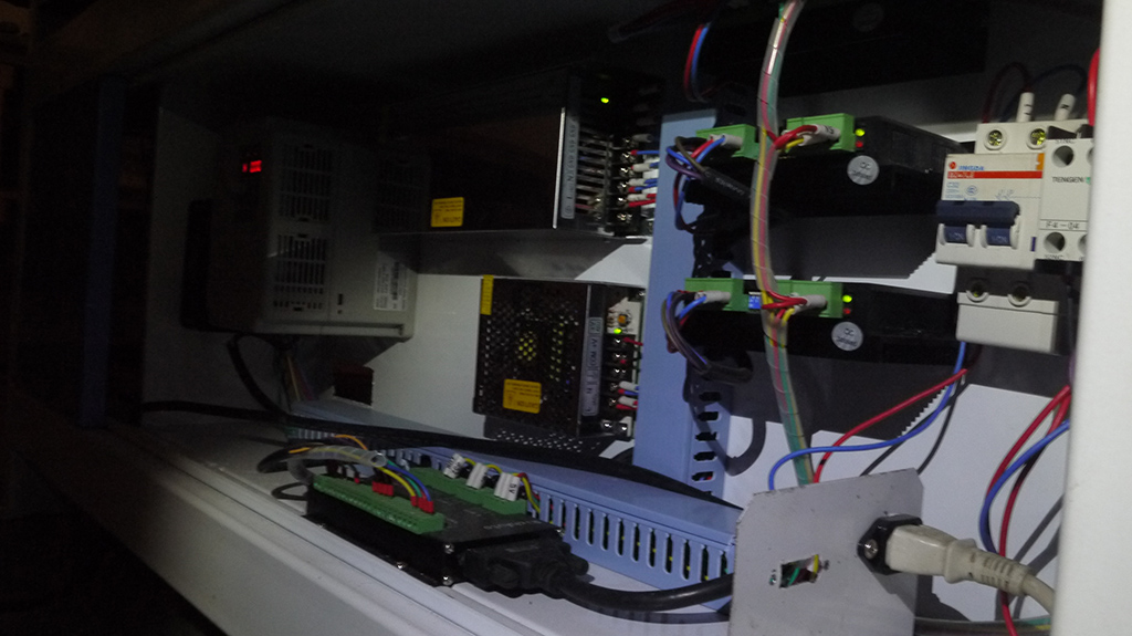

P1030441-1.jpg (4787 просмотров) <a class='original' href='./download/file.php?id=30460&mode=view' target=_blank>Загрузить оригинал (261.07 КБ)</a>
P1030442_1.jpg (4787 просмотров) <a class='original' href='./download/file.php?id=30461&mode=view' target=_blank>Загрузить оригинал (245.98 КБ)</a>
Я пишу так там даже кабель usb от dsp контролера, куда его вставлять?
P1030445_1.JPG (4787 просмотров) <a class='original' href='./download/file.php?id=30462&mode=view' target=_blank>Загрузить оригинал (289.18 КБ)</a>

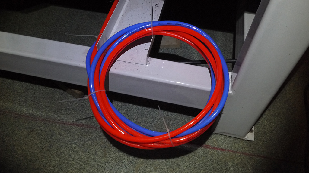

И зачем положили помпу?
зачем выходят шланги если станок деревообрабатывающий, охлаждать шпиндель надо?

На вид, судя по фото, каких-то критичных повреждений нет.
К мач3 прикрутить скорее всего можно. Тот провод, который крепится большим разъемом к дсп пульту можно воткнуть в лпт, если мне память не изменяет. Дальше останется узнать номера пинов и за что отвечают, это не так сложно.

Вопрос про трубки, помпу и соединение с компьютером - действительно дибильный. Более того - наверняка написал его с помощью переводчика и китайцы реально не смогли- понять о чем речь.
А про кабель - сильно сомневаюсь, что его можно воткнуть а LPT.

если жидкостное охлаждение шпинделя то надо обязательно
юсби кабель для настройки пульта софт можно в интернете найти
царапины на столе это не страшно :D а вот если решите обкатать стол индикатором :shock:
на похожем китайском сразу фрезернул жертвенный стол

На всякий случай уточню, что для станка потребуется отдельный компьютер, и это без вариантов.
Пульт имеет ряд значительных плюсов по сравнению с mach3 именно в плане "качества" управления станком.

И да - шпиндель 2.2кВт водоохлаждаемый - помпа и радиатор обязательный!! Насчёт ДСП пишут "опционально", и "управление вручную" - так что трясите продавца на нормальный мануал к ДСП.

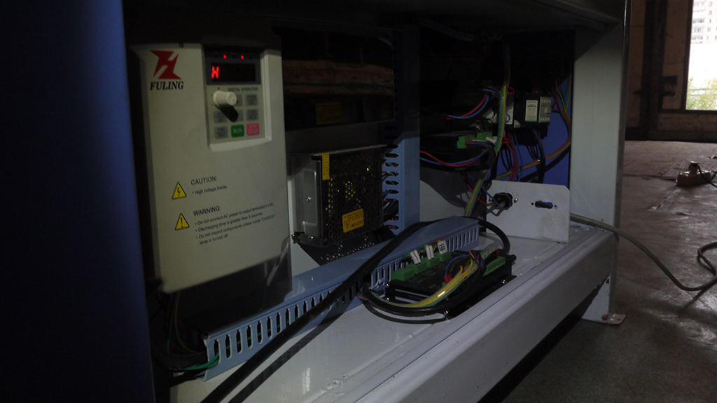

вот начинка
Model Delivery Method Lead time
YH-6090 By Ocean shipping 10 working days
Price
CIF $4000
Payment terms 30% T/T in advance, 70% before delivery
Package Quality Warranty
In one plywood case;3.3cbm; 350kgs 18 months for the total machine, spindle with 12 months
Detailed Information
Effective working area (X=600mm)*(Y=900mm)*(Z=200mm)
Max Feeding Height 200mm
Working table T slot table with cast iron machine duty
Guide Rail Hiwin linear square guide rail (20mm)
Driving Method TBI Ball screws for XYZ
Driver and Motor Leadshine stepper dirver(M542) and motor (86BYG450A)
Spindle Motor 2.2kw
Spindle Speed 0-24000rpm
Spindle collet type ER20
Collets 3.175mm/6mm//8mm//10mm//13mm
Voltage AC 220V 50Hz, one phase
Traveling speed 0-15000mm/min
Engraving Speed 0-12000mm/min
Machining accuracy <0.03/300mm
Control system DSP control system
Compatible Software Type3/Artcam/Castmate/Coreldraw/Auto CAD and other CAM/CAD softwares
Instruction formate G code *.u00 *.mmg *.plt
Working Environment temperature 0-45℃
Working Environment Humidity 30%-75% No coagulate water
Other Auto-tool zero calibration
Rotary Rotary(diameter 130mm ,length 900mm)
ACCESSORIES LIST
May 15, 2014
QUOTATION SHEET
DSP handle
Signal cable
Power cable
Spindle spanner
Clamps
Tools collets
Tools
Kit box
Water pump

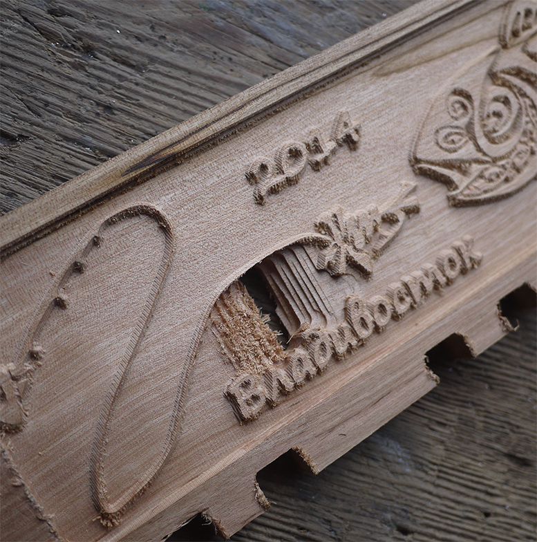

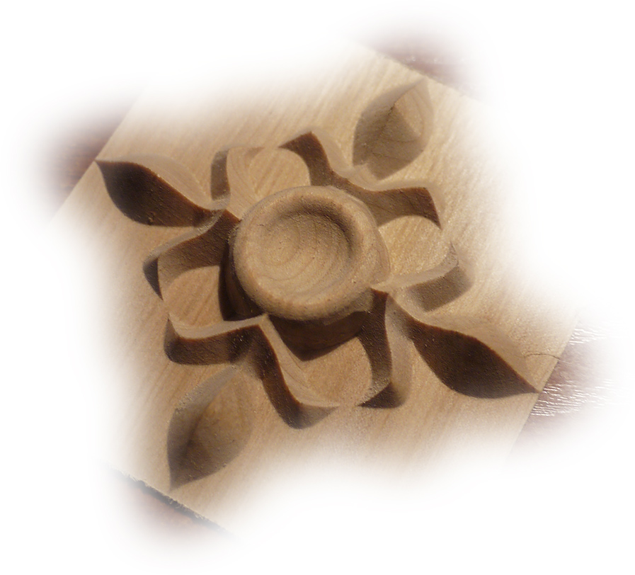

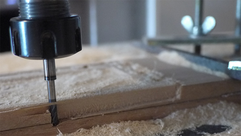

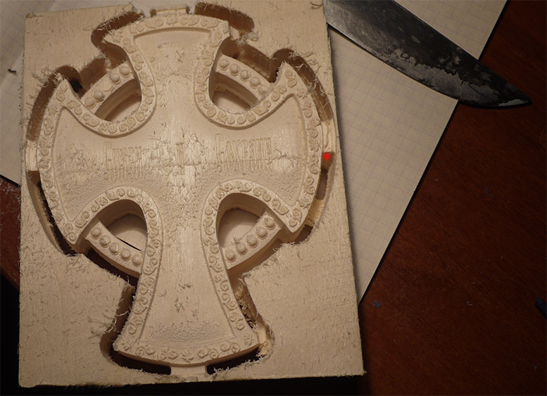

Первый пуск, отработал на ура, вырезал за 6 часов гравером узорчек, очень даже хорошо, но на втором пуске через час работы фреза ушла на 10мм по Z, потом вернулась и продолжила работу в чём не бывало. Пробовал резать на разных скоростях небольшие детали до 10-15 минут на обработку, всё неплохо, а ставлю посложнее, опять прыгает по Z. Почитал форум, понял что может быть причин много, и скорее всего виной сетевой фильтр или заземление станка. Фильтр у меня китайский, рублей за 600, а заземление делал сам, так как станок в гараже, кругом гаражи, вывел в погреб Провод 6мм медь, прикрутил к станку, и второй к лому который забил на метр двадцать в землю, вернее в дробленый скальник. Полностью треугольник делать не стал, вбивать сложно, а если под гаражом карьер засыпанный битым скальником, и кирпичём, врятли будет работать заземление, вот и думаю,... Может посоветуете какой сетевой фильтр, или что можно придумать? И почему первая обработка 6 часов прошла отлично? Просто повезло, или может есть какие предположения?

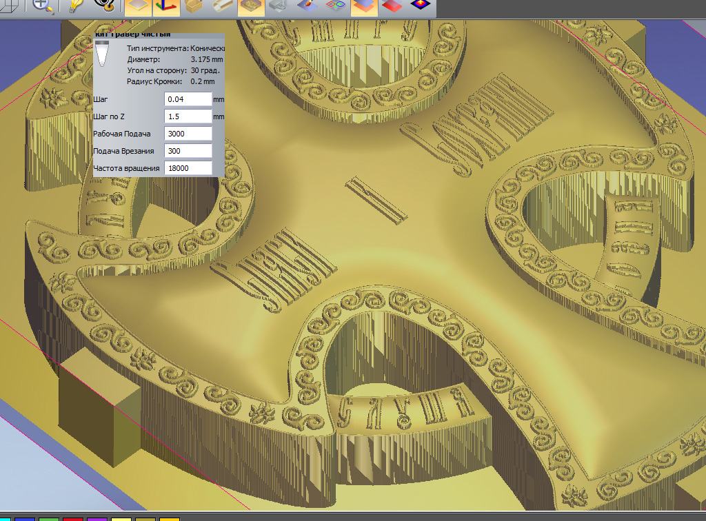

гравер.jpg (4586 просмотров) <a class='original' href='./download/file.php?id=30822&mode=view' target=_blank>Загрузить оригинал (218.78 КБ)</a>
первая обработка

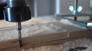

Adventure писал(а): на втором пуске через час работы фреза ушла на 10мм по Z, потом вернулась и продолжила работу в чём не бывало
стоит проверить муфту или шкивы что там стоит по оси зет
возможно где-то есть люфт на валу шагового или швп

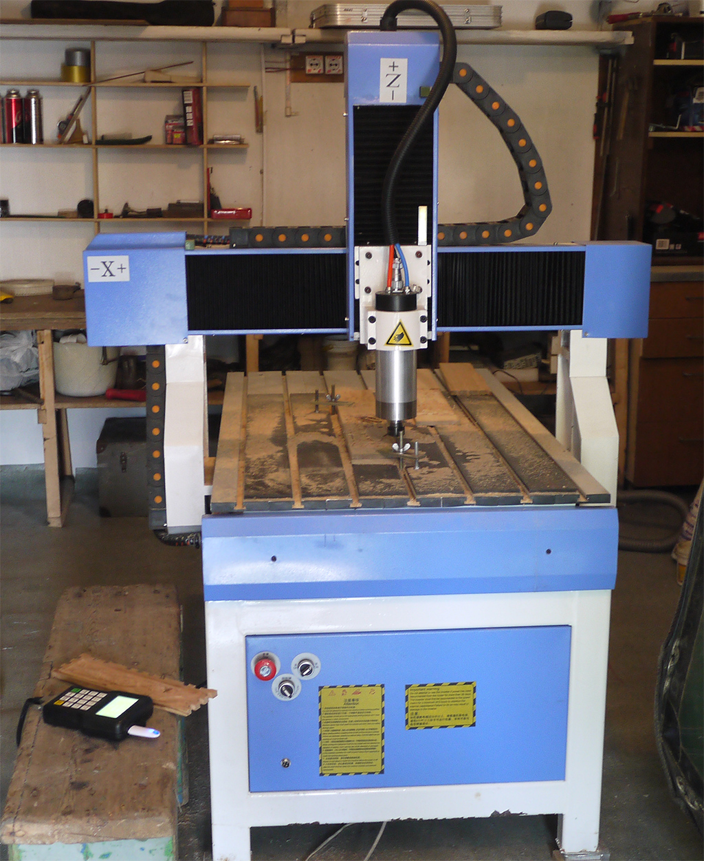

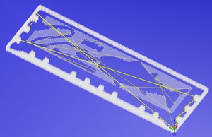

Сегодня сфотографировал, покажу несколько ещё странных моментов.
Сам станок.
станок.jpg (4505 просмотров) <a class='original' href='./download/file.php?id=30836&mode=view' target=_blank>Загрузить оригинал (706.7 КБ)</a>

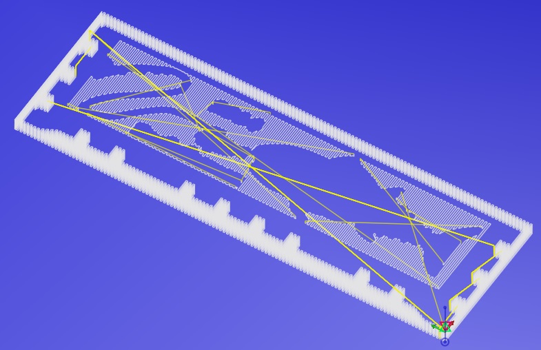

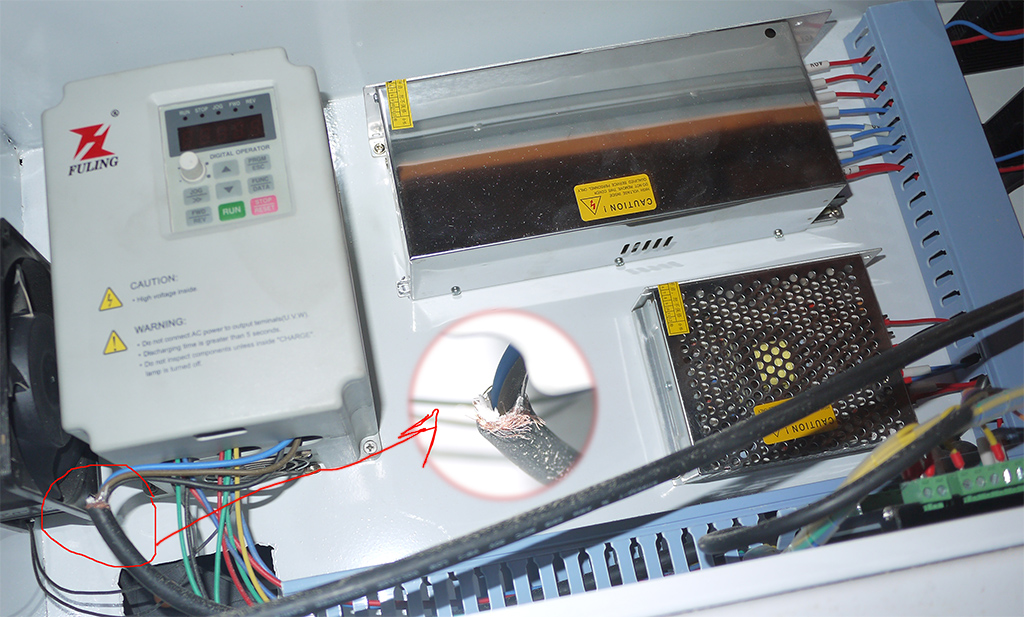

Как он прыгнул в програмее, я совсем нечего можно сказать не понимаю ещё в ЧПУ, но вижу что он вернулся и продолжил првильно обрабатывать.
Изелие.jpg (4505 просмотров) <a class='original' href='./download/file.php?id=30837&mode=view' target=_blank>Загрузить оригинал (477.6 КБ)</a>
Как будто скачек напряжения.

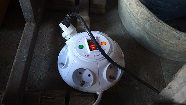

у меня совсем хилинький стабилизатор за 400р, читал что требуестя серьёзный 5кв,
сетевой.jpg (4505 просмотров) <a class='original' href='./download/file.php?id=30838&mode=view' target=_blank>Загрузить оригинал (176.49 КБ)</a>

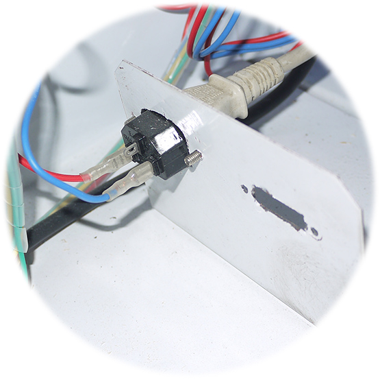

пока нет возможности попробовать, но вот что я ещё обнаружил.
Земля.jpg (4505 просмотров) <a class='original' href='./download/file.php?id=30840&mode=view' target=_blank>Загрузить оригинал (123.26 КБ)</a>
заземление я провёл, весь день мучился, посадил на корпус, а присмотрелся, нигде на корпус нет проводов от схемы, даже экранированный провод не подсоеденнён к корпусу.
Это провод от шпинделя? Читал что обязательно нада снимать с него статику, ради чего и затеевается заземление.
Экран.jpg (4505 просмотров) <a class='original' href='./download/file.php?id=30839&mode=view' target=_blank>Загрузить оригинал (368.55 КБ)</a>
Re: JINAN YIHAI CNC от Wendy Jiao (деревообрабатывающий YH-6
Adventure писал(а):не подсоеденнён к корпусу
вполне может быть что этот "экран" заземлен на другом конце кабеля, экраны подключаются только с одной стороны кабеля
Adventure
Сообщения: 71
Зарегистрирован: 12 май 2014, 14:00
Репутация: 20
Откуда: Владивосток
Сообщение Adventure »
Землю довёл до ума, согласно нормам, купил стаб 5кв Ресанта, проблема осталась, гонял станок что бы вычислить закономерность, на маленьких скоростях, на больших, ошибка всегда появляется когда фреза обрабатывает материал, всегда на фрезе 4мм, гравер не разу не сбился, точность станка на площади 300 на 100мм отличная. Люфтов наружних не обнаружено, а в нутрь лесть боюсь, нечего ведь не знаю, может галюньковый арткам? может такое быть? простецкие задания выполняет на ура с точностью, вчера к примеру, дал задания выбрать квадраты и круги, на 0.100 и до 10мм, на толщину материала, на длину стола, всё справился на ура, замеры штангелем даже удивили, а кривую сложную губит из 10 девять ... :thinking:
Стабилизатор напряжения - это не фильтр от помех.
Управляешь то чем - DSP пультом?
