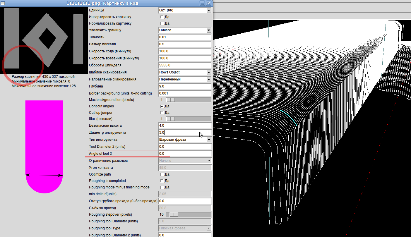

Image-to-gcode Доп-функционал:
Сообщение Гармонист »
Доп-функционал:
Печенько №1 Не делать ж-код по фону внутри рельефа.
Пример "Max background len(pixels)" = 0 - т.е. - не использовать.
image2gcode Max background len=0 (32953 просмотра) <a class='original' href='./download/file.php?id=17828&mode=view' target=_blank>Загрузить оригинал (95.16 КБ)</a>
image2gcode Max background len=1 (32953 просмотра) <a class='original' href='./download/file.php?id=17829&mode=view' target=_blank>Загрузить оригинал (117.95 КБ)</a>
image2gcode Max background len=25 (32953 просмотра) <a class='original' href='./download/file.php?id=17830&mode=view' target=_blank>Загрузить оригинал (90.97 КБ)</a>
image2gcode Max background len=65 (32953 просмотра) <a class='original' href='./download/file.php?id=17831&mode=view' target=_blank>Загрузить оригинал (94.63 КБ)</a>

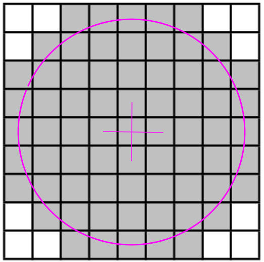

Печенько №2 Не обрезать углы
Пример флаг "Dont cut angles" сброшен
вставить скрин
Пример флаг "Dont cut angles" установлен

Печенько №3 двойная конфигурация фрезы
Задается параметрами:
image2gcode двойная конфигурация фрезы.png (32953 просмотра) <a class='original' href='./download/file.php?id=17832&mode=view' target=_blank>Загрузить оригинал (401.3 КБ)</a>
Могу сделать работу с фрезой любой! конфигурации.
Считаешь размер матрицы фрезы, задаешь в Gimp-e картинку с этим количеством пикселей по горизонтали и на картинке рисуешь вертикальное сечение своей фрезы, а я могу сделать чтобы image-to-gcode ее подхватывал и использоваля для создания матрицы высот инструмента. Вот только нужно ли так неэффективно тратить время? image-to-gcode это плагин для не точной обработки, потому что для создания точного рельефа картинку нужно увеличивать многократно(а увеличив - во столько же раз увеличивается время компиляции g-кода). Если ты хочешь точный рельеф, то лучше взять CAM который делает по 3d модели, а не по картинке.
Поэтому(если ничего не изменится) я думаю - прекратить доработку image-to-gcode. Благо сейчас появился CAM под Linux для Blender.
Скрин как это выглядит в g-коде:
Обычная шаровая
картинку в код - обычная полусфера (32934 просмотра) <a class='original' href='./download/file.php?id=17843&mode=view' target=_blank>Загрузить оригинал (148.72 КБ)</a>
полусфера + угол 45град (32934 просмотра) <a class='original' href='./download/file.php?id=17844&mode=view' target=_blank>Загрузить оригинал (154.29 КБ)</a>
полусфера + угол 120град (32934 просмотра) <a class='original' href='./download/file.php?id=17845&mode=view' target=_blank>Загрузить оригинал (147.25 КБ)</a>
обратите внимание: угол - КАСАЕТСЯ шара!
а не рисуется от точки диаметра. Из-за этого при больших углах(100-200град) - шарик даже большого диаметра почти не видно на рисунке. Что наглядно видно на скрине выше.
обычная конусная 90град (32934 просмотра) <a class='original' href='./download/file.php?id=17846&mode=view' target=_blank>Загрузить оригинал (125.05 КБ)</a>
откуда взялась небольшая "ступенька"(3й излом) в самом верху - я написал в следующем сабже.
конус 90град + угол 45град (32934 просмотра) <a class='original' href='./download/file.php?id=17847&mode=view' target=_blank>Загрузить оригинал (114.53 КБ)</a>

Image-to-gcode формирование матрицы инструмента
важное отступление:
Чем обусловлен излом если грань фрезы прямая(сама фреза - обычная конусная острая)?
излом, хотя фреза - обычная конусная.png (32950 просмотров) <a class='original' href='./download/file.php?id=17833&mode=view' target=_blank>Загрузить оригинал (18.01 КБ)</a>
Конфигурация фрезы строится по точкам!
Строится квадратная матрица, с размером грани = диаметру фрезы/размер одной точки.
Из этого получается важный вывод: если например диаметр фрезы 1мм, а размер точки 0.3мм, то размер матрицы получается 3и на 3и - и то что тип фрезы полусфера уже - почти не играет роли! Поэтому для большей точности нужно увеличить размер рисунка(например в Gimp-e - меню - Image - Scale image - тип увеличения Linear !!! другие типы портят рисуток).
Кстати - черновой отступ не может быть меньше размера одного пикселя(хотя image2gcode позволяет его ввести).
Предварительно картинка чтобы было ясно о чем речь:
типы построения матриц конусной фрезы.png (32950 просмотров) <a class='original' href='./download/file.php?id=17834&mode=view' target=_blank>Загрузить оригинал (41.33 КБ)</a>
Матрица может иметь четное(пример: 6мм диаметр фрезы - точка 1мм) или нечетное(пример: 1,5мм диаметр фрезы - точка 0,1мм) число ячеек в грани. К тому же программно можно искусственно увеличить получившуюся матрицу на +1 и получить по желанию хоть чет, хоть нечет. Я сделал программно - "всегда нечет":
Если получился(сделали искусственно) четное, то в центре 4 яцейки матрицы = 0 - кончик фрезы. И не только из-за этого - тратится много лишнего места. Плюс в том что сама фреза напоминает круг(читай ниже).
Если получился(сделали искусственно) нечетное, то в центре 1 яцейки матрицы = 0 - кончик фрезы. Фреза более острая и точность получается выше, но сама фреза напоминает квадрат(читай ниже).
Возвращаясь к излому:
Каждая ячейка матрицы - имеет квадратную форму с 4мя углами.
Фреза может касаться ячейки:
получим в теории 3 алгоритма(в принципе - можно и больше придумать):
1. Фреза касается каждой ячейки всегда в левом нижнем углу(так сделано в предыдущих версиях image-to-gcode)
2. Фреза касается каждой ячейки в центре ячейки(см. на рисунке изображени "1 нечетное" внизу)
Но тогда фреза может "подрезать" рельеф. Если это не принципиально - то это лучший вариант(жаль только не реализованный).
3. Фреза касается каждой ячейки в ближайшем угле(я выбрал и реализовал этот - смотри на рисунке изображени "2 нечетное" поцентру).
Я сделал по алгоритму 3. Обрати внимание на излом фколетовой линии на рисунке поцентру.
В результате из-за этого - получается вот этот излом... может стоит переделать, но как ?...

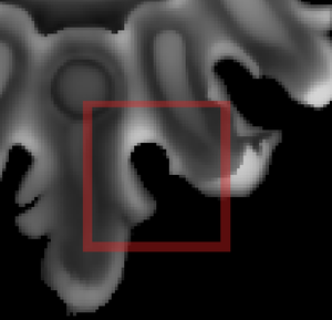

а теперь самое интересное:
разница между предыдущей(пройденно) фрезой и будущей(еще не прошла) фрезой<br />красным показаны места со слишком высоким рельефом (32682 просмотра) <a class='original' href='./download/file.php?id=19685&mode=view' target=_blank>Загрузить оригинал (326.99 КБ)</a>
разница между предыдущим режимом и будущим<br />красным показаны места со слишком высоким рельефом<br />в которых фреза может сломатся (32682 просмотра) <a class='original' href='./download/file.php?id=19686&mode=view' target=_blank>Загрузить оригинал (296.78 КБ)</a>

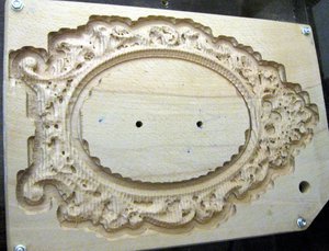

слева - до обработки, справа - после обработки<br />сравните между собой(обращая внимание на 2е предыдущие картинки) (32682 просмотра) <a class='original' href='./download/file.php?id=19684&mode=view' target=_blank>Загрузить оригинал (1.64 МБ)</a>
после предыдущих 2х фрез - снова режим разницы
красным показаны места со слишком высоким рельефом: предыдущая фреза в эти места не пролезла, а более мелкая фреза в них пролезет, но может сломаться -  поэтому рельеф в этих участках нужно выбирать мелкой фрезой ПОСЛОЙНО! (32682 просмотра) <a class='original' href='./download/file.php?id=19687&mode=view' target=_blank>Загрузить оригинал (1.3 МБ)</a>

- на вершинах из-за пошагового заглубления фреза на каждом новом слое проходит участки уже отработанные на предыдущих слоях - что бесцельно тратит время, износ станка, фрезы,... В новой версии там где на предыдущем слое фреза уже прошла весь требуемый для снятия материал - то на новом слое в этих местах уже не будет формироваться ж-код.
- на участке вычисляется максимальная высота, оставленная от предыдущей фрезы. Если участок большой(например когда delta=0 - участок это вся картинка), то получается много не ходов вхолостую. В новой версии - высота недореза предыдущей фрезы будет вычисляться в каждой точке.
(моя первая анимация в Gimp-е) демонстрация предварительных результатов(т.е. что собственно я хочу получить):
сложный участок (32535 просмотров) <a class='original' href='./download/file.php?id=20227&mode=view' target=_blank>Загрузить оригинал (14.18 КБ)</a>
сложный участок
image-to-gcode RMF.gif (32559 просмотров) <a class='original' href='./download/file.php?id=20205&mode=view' target=_blank>Загрузить оригинал (3.12 МБ)</a>
этот же участок
каждый фрейм - это отдельный слой заглубления с шагом 0.4мм (32535 просмотров) <a class='original' href='./download/file.php?id=20228&mode=view' target=_blank>Загрузить оригинал (123.83 КБ)</a>
Это то самое "узкое место" в которое прямая фреза 3мм полностью не входит(точнее сказать - "входит, но не на столько глубоко как фреза с меньшим диаметром"). Отступ 0,54мм.
Следующая фреза 1,5мм "шаровая"(она же "полусфера", она же "круглая", она же "полукруглая", она "со скруглением на конце радиусом...", она же...) . Отступ такой же - 0,54мм.
Белые линии - (та самая "разница между 2мя режимами" (("Roughin Minus Finish" = rmf)) в виде ж-кода) ж-код построенный по "недорезанным" фрезой 3мм местам, с высотой более(параметр "min rmf delta") 0.7мм. Шаг заглубления фрезой 1.5мм = 0.4мм. Слоев получилось 16. Я скрыл быстрые переходы. Обратите внимание что для каждого нового слоя фреза выходит полностью! а потом снова заглубляется - проходя значительные путь! Это планирую убрать... А еще есть идея(правда в далеких планах) реализовать получение ж-кода задом наперед: т.е. один слой будет справа налево, второй слева на право, потом снова справа налево... чтобы уменьшить быстрые переходы...
Красные линии это - чистовой режим(т.е. "отступ"=0) этой же полукруглой фрезой 1,5мм - для сравнения.
К счастью - глядя со стороны на свою работу над image-to-gcode - я вижу что движение идет только в сторону усовершенствования.
К сожалению - все эти улучшения требуют более сложных алгоритмов, что плохо сказывается на скорости получения ж-кода(скорость работы image-to-gcode)... и чем дальше - тем хуже и хуже...
но думаю результат того стоит...

только вытянул из станка:
рамка слева сделана на предыдущем станке -до сих пор медитативно шлифую, <br />справа на новом - еще не шлифовал (31779 просмотров) <a class='original' href='./download/file.php?id=25402&mode=view' target=_blank>Загрузить оригинал (230.39 КБ)</a>
а теперь - подближе:
44_.jpg (31779 просмотров) <a class='original' href='./download/file.php?id=25403&mode=view' target=_blank>Загрузить оригинал (258.88 КБ)</a>
44.JPG (31779 просмотров) <a class='original' href='./download/file.php?id=25404&mode=view' target=_blank>Загрузить оригинал (727.66 КБ)</a>
55.JPG (31779 просмотров) <a class='original' href='./download/file.php?id=25405&mode=view' target=_blank>Загрузить оригинал (1.41 МБ)</a>
112.JPG (31779 просмотров) <a class='original' href='./download/file.php?id=25406&mode=view' target=_blank>Загрузить оригинал (842.35 КБ)</a>
88.JPG (31779 просмотров) <a class='original' href='./download/file.php?id=25407&mode=view' target=_blank>Загрузить оригинал (1.17 МБ)</a>
22.JPG (31779 просмотров) <a class='original' href='./download/file.php?id=25408&mode=view' target=_blank>Загрузить оригинал (515.97 КБ)</a>
11.JPG (31779 просмотров) <a class='original' href='./download/file.php?id=25409&mode=view' target=_blank>Загрузить оригинал (523.37 КБ)</a>
игрался с настройками фотоаппарата и &quot;поймал&quot; фрезу во время работы на скорости ~19000об/мин<br />видно как стружка разлетается во все стороны... потрясающе...<br />можно собрать 10 фотиков засинхать их сделать серию снимков каждые 0,01сек... наблюдая как &quot;работает&quot; фреза под разной нагрузкой и скоростями... (31779 просмотров) <a class='original' href='./download/file.php?id=25410&mode=view' target=_blank>Загрузить оригинал (687.52 КБ)</a>
игрался с настройками фотоаппарата и "поймал" фрезу во время работы на скорости ~19000об/мин
можно собрать 10 фотиков засинхать их сделать серию снимков каждые 0,01сек... наблюдая как "работает" фреза под разной нагрузкой и скоростями...
77.JPG (31779 просмотров) <a class='original' href='./download/file.php?id=25411&mode=view' target=_blank>Загрузить оригинал (1.08 МБ)</a>
а вот тут было стремно! Дело в том что процесс реза идет так что фреза "открыта" с той стороны где она уже прошла -
это значит что есть куда и стружку отбрасывать и боковая нагрузка небольшая т.к. только с одной стороны,... а вот в таких местах фреза зажата со всех сторон.
Но благодаря режиму "Дельта" высота рельефа негде не была выше 2мм(хотя 2мм - это тоже опасно если подача сумасшедшая), что не позволило перенагрузить фрезу.
Вобщем я доволен результатами. :mrgreen: :eat:
На чистовом режиме нет черных подпаленностей от перегрева, правда на самой фрезе налипшая стружка почернела... :think:
но думаю это из-за последнего режима вырезания изделия из заготовки...
Огорчает только качество поверхности :? (см. полоски на фото выше)
сравнил с ж-кодом и такое ощущение что полоски идут через одну, т.е. только когда фреза движется в одну сторону - еще не понял в какую:
по ходу реза и вращения лезвий фрезы или при обратном направлении... :think:
- может это фреза завалена, может шаг 0,26мм слишком большой, может кончик фрезы слишком большой(диаметр 1,5мм),... :problem:
