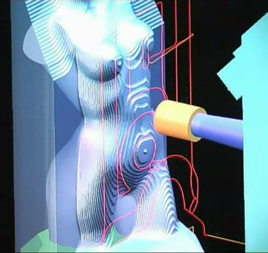

В теории - любой станок жесткий и безлюфтовый только в какой то степени.
Поэтому эта тема посвящена всем станкам. ;)
Важно: на аналогичном форуме у станкостроителя с аналогичной проблемой недостаточной жесткости станка - было удачно опробовано решение: стачивается напильником боковые лезвия фрезы оставляя их только на конце фрезы около 2-3мм, чтобы при максимальном заглублении фреза НЕ ломалась(боковые лезвия хватают края, зарываются и фреза ломается).
ВНИМАНИЕ: механизм экспериментальный (инновационный :mrgreen: ) и еще допиливается :rasp: - вобщем - тебя предупредили... 8-)
Исправил некоторые ошибки(возможно добавил свои :monkey: ).
Если слишком долго работает - рецепт: в Ubuntu(старой, без Unity) - меню - Система - Администрирование - Системный монитор - Процессы - находим в списке image-to-gcode - жмем ПКМ - Изменить приоритет - ставим -10(пробовал -18 - все виснет). Скорость у меня возрастает примерно в 2 раза.
Принцип действия + теория: (для просмотра содержимого нажмите на ссылку)
В пределе есть 2е стратегии обработки(IRL они комбинируются):
1. Обработка кончиком фрезы
2. Обработка боковой частью фрезы
сравнительный анализ стратегий работы концом и боковой гранью фрезы (64836 просмотров) <a class='original' href='./download/file.php?id=17814&sid=575445c87ca4bf312a22966e0d9404cf&mode=view' target=_blank>Загрузить оригинал (168.77 КБ)</a>
картинку взял отсюда
brochure.pdf
Взято с www.freesteel.co.uk
Буду признателен если кто-то подскажет в каком ПО это реализовано
(4.22 МБ) 2329 скачиваний
Обработка боковушкой фрезы при глубоком рельефе - конечно же эффективнее чем кончиком,
т.к. поверхность задействованной площади боковушки, больше поверхности задействованной площади кончика фрезы.
Для нежестких(с небольшей жесткостью) станков - к сожалению обработка боковушкой не получится,
т.к. - опять же - из-за большей площади рабоче поверхности - больше силы трения, фреза больше зарывается в материал(особенно если она спиральная),... и как следствие необходима большая сила удерживающая фрезу в заданных координатах - что для нежестких станков - не возможно.
Но возможна обработка концом фрезы с послойным снятием материала.
Но этот метод менее эффективный т.к. на нижних слоях приходится проходить по тем же частях рельефа, которые уже сняли на предыдущих слоях - работа вхолостую!
Так вот чтобы оптимизировать процесс - убрав холостые проходы - я дописал механизм получения ж-кода,
которые эти места - просто пропускает.
Режим №1 - послойное снятие материала, чистовой фрезой, но с оптимизацией холостого хода предыдущих слоев.

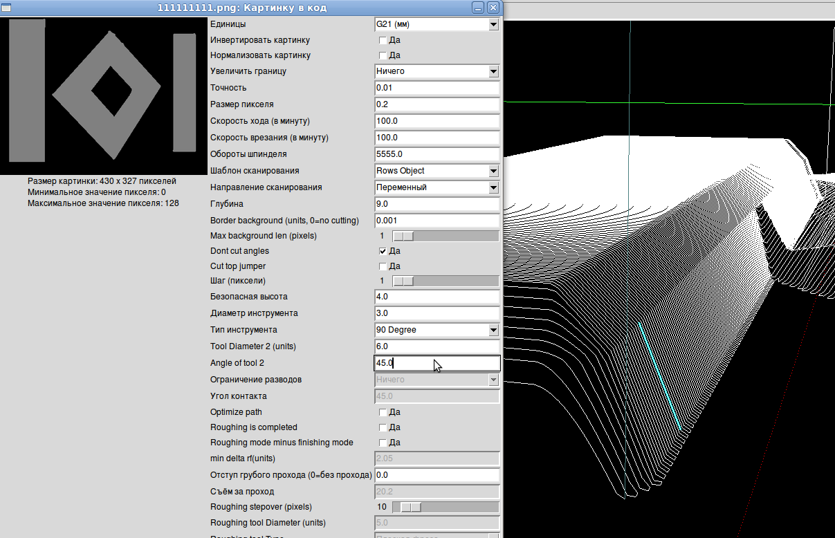

Режим №2 - два в одном: разница между черновой фрезой и чистовой + окантовка.
посмотреть описание: (для просмотра содержимого нажмите на ссылку)
Активируется флагом "Roughing mode minus finishing mode" и параметрами: "min delta rf(units)", "отступ грубого прохода", "съем за проход", "Roughing stepover (pixels)", "Roughing tool Diametr (unts)", "Roughing tool Type", "Roughing tool Diameter 2(units)", "Roughing Angle of tool diametr 2".
Примечание: при большей картинке и большей фрезе - обработка может занять слишком большее время.(Если есть идеи как оптимизировать - я готов выслушать).
Описание:
метод 2.1. "окантовка" этот метод вычисляет места где чистовая фреза при прохождении по краям высота рельефа выше заданной. Другими словами вычисляются границы рельефа, причем крутизна подьема рельефа выше заданной. Т.е. если у тебя плавный рельеф без резких переходов, то этот режим вообще ж-код не создаст.
Для этого режима результаты чернового прохода так же учитываются.
картинку в g-код окантовка.png (64836 просмотров) <a class='original' href='./download/file.php?id=17820&sid=575445c87ca4bf312a22966e0d9404cf&mode=view' target=_blank>Загрузить оригинал (194.43 КБ)</a>
картинку в g-код режим 'окантовка'.png (64836 просмотров) <a class='original' href='./download/file.php?id=17824&sid=575445c87ca4bf312a22966e0d9404cf&mode=view' target=_blank>Загрузить оригинал (27.19 КБ)</a>
метод 2.2. - собственно "гвоздь программы" - режим "разницы RMF"
- черновая фреза не войдет в узкие и глубокие места из-за своей толщины, а чистовая в этих местах может поломаться(я 4шт сломал) из-за того что много не снятого материала и большое заглубление.
Так вот этот механизм - вычисляет все места где черновая фреза оставила материал более заданной глубины и только по этим местам! делает ж-код.
картинку в g-код 'разница'.png (64836 просмотров) <a class='original' href='./download/file.php?id=17821&sid=575445c87ca4bf312a22966e0d9404cf&mode=view' target=_blank>Загрузить оригинал (124.74 КБ)</a>
картинку в g-код режим 'разница'.png (64836 просмотров) <a class='original' href='./download/file.php?id=17823&sid=575445c87ca4bf312a22966e0d9404cf&mode=view' target=_blank>Загрузить оригинал (203.82 КБ)</a>
Image-to-gcode режим Roughing mode minus Finishing mode (64836 просмотров) <a class='original' href='./download/file.php?id=17827&sid=575445c87ca4bf312a22966e0d9404cf&mode=view' target=_blank>Загрузить оригинал (279.18 КБ)</a>
Image-to-gcode режим Roughing mode minus Finishing mode (64828 просмотров) <a class='original' href='./download/file.php?id=17842&sid=575445c87ca4bf312a22966e0d9404cf&mode=view' target=_blank>Загрузить оригинал (89.5 КБ)</a>
Примечание: режим №2 - делает сразу двумя методами и 2.1. и 2.2.
Включить только 2.1. или только 2.2. - интерактивно нельзя.
logo cnc-club.ru.png (2.77 КБ) 64836 просмотров
logo cnc-club.ru окантовка + разница RMF.png (64836 просмотров) <a class='original' href='./download/file.php?id=17822&sid=575445c87ca4bf312a22966e0d9404cf&mode=view' target=_blank>Загрузить оригинал (112.16 КБ)</a>
image2gkode logo cnc-club.ru режим разницы RmF.png (64836 просмотров) <a class='original' href='./download/file.php?id=17825&sid=575445c87ca4bf312a22966e0d9404cf&mode=view' target=_blank>Загрузить оригинал (152.68 КБ)</a>
Назначение режима №2: Этот ж-код используется как промежуточный проход между черновой и чистовой обработкой - позволяющий сделать отступ между требуемым и текущим рельефом не более заданной величины. По сути "выравнивает отступ" или другими словами - дочищает места где черновая фреза не пролезла, чтоб при финишном режиме в них не сломалась фреза.
Как использовать: (для просмотра содержимого нажмите на ссылку)
1. - обрабатываем заготовку самой большой фрезой, послойно с минимальной глубиной слоя (0.5мм-3мм), с максимальным шагом равным 80%-99% диаметра фрезы. Отступ 1мм-3мм.
Цель: грубо снять максимальное количество материала, для облегчения работы следующего режима.
2. - обрабатываем заготовку средней фрезой
(придется подбирать чтобы она была не слишком большая и не слишком маленька)
(рекомендую: шаровую или прямую-диаметр 5мм, но можно конус со скруглением на конце диаметром 3мм-8мм), послойно с глубиной слоя 3мм-8мм, с шагом равным 30% диаметра фрезы.
Отступ минимальный = 30% от диаметра чистовой фрезы = ~0.5мм.
Цель: снять основную часть материала, оставить минимальный отступ.
3. - обрабатываем заготовку в этом режиме "разницы" между предыдущей фрезой с чистовой "фрезой со шлифовкой":
- выбираем шаблон сканирования: "Cols Object" или "Rows Object"
- ставим флаг "Roughing mode minus finishing mode"
- ставим "min delta rf(units)" - главный параметр - разница в миллиметрах между черновым и чистовым рельефами. Ставим шаг заглубления в миллиметрах(без него - нет смысла) "Съем за проход".
- задаем конфигурацию черновой фрезы(черновая фреза должна быть больше чистовой!)
- задаем параметры предыдущего чернового прохода и следубщего чистового
Цель: сделать равномерный отступ по всему рельефу не более заданного значения.
Я использую двухперую спиральную прямую со скругленным концом диаметром 1.5мм и высотой 12мм, с функцией шлифовки поверхности.
4. - далее - чистовой режим в один проход - без послойного заглубления! - этой же чистовой фрезой с минимальным шагом(0.2мм - 0.8мм).
5. Бывает 4х режимов достаточно. Кому не достаточно - можно 5й - "финишный" режим гравером со скругленным концом. Тогда на 4м этапе - нужно задать отступ.
У меня например после 4го режима - поверхность получается полированой, но рельеф немного смазаный. После гравера - появляется ворс который приходится удалять вручную, но рельеф становится более... "сочным".
А настолько мелкой фрезы с полировкой как гравер - еще не нашел.

Печенько №3 двойная конфигурация фрезы
Задается параметрами:
image2gcode двойная конфигурация фрезы.png (33049 просмотров) <a class='original' href='./download/file.php?id=17832&sid=575445c87ca4bf312a22966e0d9404cf&mode=view' target=_blank>Загрузить оригинал (401.3 КБ)</a>
Могу сделать работу с фрезой любой! конфигурации.
Считаешь размер матрицы фрезы, задаешь в Gimp-e картинку с этим количеством пикселей по горизонтали и на картинке рисуешь вертикальное сечение своей фрезы, а я могу сделать чтобы image-to-gcode ее подхватывал и использоваля для создания матрицы высот инструмента. Вот только нужно ли так неэффективно тратить время? image-to-gcode это плагин для не точной обработки, потому что для создания точного рельефа картинку нужно увеличивать многократно(а увеличив - во столько же раз увеличивается время компиляции g-кода). Если ты хочешь точный рельеф, то лучше взять CAM который делает по 3d модели, а не по картинке.
Поэтому(если ничего не изменится) я думаю - прекратить доработку image-to-gcode. Благо сейчас появился CAM под Linux для Blender.
Скрин как это выглядит в g-коде:
Обычная шаровая
картинку в код - обычная полусфера (33030 просмотров) <a class='original' href='./download/file.php?id=17843&sid=575445c87ca4bf312a22966e0d9404cf&mode=view' target=_blank>Загрузить оригинал (148.72 КБ)</a>
полусфера + угол 45град (33030 просмотров) <a class='original' href='./download/file.php?id=17844&sid=575445c87ca4bf312a22966e0d9404cf&mode=view' target=_blank>Загрузить оригинал (154.29 КБ)</a>
полусфера + угол 120град (33030 просмотров) <a class='original' href='./download/file.php?id=17845&sid=575445c87ca4bf312a22966e0d9404cf&mode=view' target=_blank>Загрузить оригинал (147.25 КБ)</a>
обратите внимание: угол - КАСАЕТСЯ шара!
а не рисуется от точки диаметра. Из-за этого при больших углах(100-200град) - шарик даже большого диаметра почти не видно на рисунке. Что наглядно видно на скрине выше.
обычная конусная 90град (33030 просмотров) <a class='original' href='./download/file.php?id=17846&sid=575445c87ca4bf312a22966e0d9404cf&mode=view' target=_blank>Загрузить оригинал (125.05 КБ)</a>
откуда взялась небольшая "ступенька"(3й излом) в самом верху - я написал в следующем сабже.
конус 90град + угол 45град (33030 просмотров) <a class='original' href='./download/file.php?id=17847&sid=575445c87ca4bf312a22966e0d9404cf&mode=view' target=_blank>Загрузить оригинал (114.53 КБ)</a>

сама модель (32778 просмотров) <a class='original' href='./download/file.php?id=19681&sid=575445c87ca4bf312a22966e0d9404cf&mode=view' target=_blank>Загрузить оригинал (276.03 КБ)</a>
сама модель
САМ-интерфейс еще и визуализирует процесс фрезеровки (32778 просмотров) <a class='original' href='./download/file.php?id=19682&sid=575445c87ca4bf312a22966e0d9404cf&mode=view' target=_blank>Загрузить оригинал (1.01 МБ)</a>
На сколько оптимальна траектория!
CAM-МЕЧТА ЧПУ-линуксоида: 3d модель + траектория движения инструмента + отображение не снятого материала<br />да к тому же - все это в динамике!!! (32778 просмотров) <a class='original' href='./download/file.php?id=19683&sid=575445c87ca4bf312a22966e0d9404cf&mode=view' target=_blank>Загрузить оригинал (961.28 КБ)</a>
смотрите на сколько программный расчет соответствует готовому изделию (32778 просмотров) <a class='original' href='./download/file.php?id=19690&sid=575445c87ca4bf312a22966e0d9404cf&mode=view' target=_blank>Загрузить оригинал (614.28 КБ)</a>
а теперь самое интересное:
разница между предыдущей(пройденно) фрезой и будущей(еще не прошла) фрезой<br />красным показаны места со слишком высоким рельефом (32778 просмотров) <a class='original' href='./download/file.php?id=19685&sid=575445c87ca4bf312a22966e0d9404cf&mode=view' target=_blank>Загрузить оригинал (326.99 КБ)</a>
разница между предыдущим режимом и будущим<br />красным показаны места со слишком высоким рельефом<br />в которых фреза может сломатся (32778 просмотров) <a class='original' href='./download/file.php?id=19686&sid=575445c87ca4bf312a22966e0d9404cf&mode=view' target=_blank>Загрузить оригинал (296.78 КБ)</a>
слева - до обработки, справа - после обработки<br />сравните между собой(обращая внимание на 2е предыдущие картинки) (32778 просмотров) <a class='original' href='./download/file.php?id=19684&sid=575445c87ca4bf312a22966e0d9404cf&mode=view' target=_blank>Загрузить оригинал (1.64 МБ)</a>
после предыдущих 2х фрез - снова режим разницы
красным показаны места со слишком высоким рельефом: предыдущая фреза в эти места не пролезла, а более мелкая фреза в них пролезет, но может сломаться -  поэтому рельеф в этих участках нужно выбирать мелкой фрезой ПОСЛОЙНО! (32778 просмотров) <a class='original' href='./download/file.php?id=19687&sid=575445c87ca4bf312a22966e0d9404cf&mode=view' target=_blank>Загрузить оригинал (1.3 МБ)</a>
а вот это почти что промышленный шпионаж :shh: - на предыдущем слайде представлен интерфейс,
раскрашивающий модель в зеленые и главное - красные цвета :beer_blow:
показано как в таких участках формируется ж-код специальным режимом (32778 просмотров) <a class='original' href='./download/file.php?id=19688&sid=575445c87ca4bf312a22966e0d9404cf&mode=view' target=_blank>Загрузить оригинал (623.52 КБ)</a>
специальный режим: ж-код формируется ТОЛЬКО в этих участках с послойным снятием (32778 просмотров) <a class='original' href='./download/file.php?id=19689&sid=575445c87ca4bf312a22966e0d9404cf&mode=view' target=_blank>Загрузить оригинал (529.66 КБ)</a>
странно, но последние 2 слайда у меня никак не сопоставляются с красными участками ни в 1й(5.png 6.png) ни во 2й(7.png) раз.
Возможно на видео не видно "желтого" цвета на "зеленом"... не ясно.

(моя первая анимация в Gimp-е) демонстрация предварительных результатов(т.е. что собственно я хочу получить):
сложный участок (32631 просмотр) <a class='original' href='./download/file.php?id=20227&sid=575445c87ca4bf312a22966e0d9404cf&mode=view' target=_blank>Загрузить оригинал (14.18 КБ)</a>
сложный участок
image-to-gcode RMF.gif (32655 просмотров) <a class='original' href='./download/file.php?id=20205&sid=575445c87ca4bf312a22966e0d9404cf&mode=view' target=_blank>Загрузить оригинал (3.12 МБ)</a>
этот же участок
каждый фрейм - это отдельный слой заглубления с шагом 0.4мм (32631 просмотр) <a class='original' href='./download/file.php?id=20228&sid=575445c87ca4bf312a22966e0d9404cf&mode=view' target=_blank>Загрузить оригинал (123.83 КБ)</a>
Это то самое "узкое место" в которое прямая фреза 3мм полностью не входит(точнее сказать - "входит, но не на столько глубоко как фреза с меньшим диаметром"). Отступ 0,54мм.
Следующая фреза 1,5мм "шаровая"(она же "полусфера", она же "круглая", она же "полукруглая", она "со скруглением на конце радиусом...", она же...) . Отступ такой же - 0,54мм.
Белые линии - (та самая "разница между 2мя режимами" (("Roughin Minus Finish" = rmf)) в виде ж-кода) ж-код построенный по "недорезанным" фрезой 3мм местам, с высотой более(параметр "min rmf delta") 0.7мм. Шаг заглубления фрезой 1.5мм = 0.4мм. Слоев получилось 16. Я скрыл быстрые переходы. Обратите внимание что для каждого нового слоя фреза выходит полностью! а потом снова заглубляется - проходя значительные путь! Это планирую убрать... А еще есть идея(правда в далеких планах) реализовать получение ж-кода задом наперед: т.е. один слой будет справа налево, второй слева на право, потом снова справа налево... чтобы уменьшить быстрые переходы...
Красные линии это - чистовой режим(т.е. "отступ"=0) этой же полукруглой фрезой 1,5мм - для сравнения.
К счастью - глядя со стороны на свою работу над image-to-gcode - я вижу что движение идет только в сторону усовершенствования.
К сожалению - все эти улучшения требуют более сложных алгоритмов, что плохо сказывается на скорости получения ж-кода(скорость работы image-to-gcode)... и чем дальше - тем хуже и хуже...
но думаю результат того стоит...

Режим 4 - ДЕЛЬТА - собственно то почему эта тема создана - :
Фреза сфера 1,5мм, шаг 3линии=0,2625мм(18% диаметра фрезы)
Высота слоя 1,2мм(шаг заглубления). Слои создаются динамически в зависимости от того какой высоты материал нужно снять в данном конкретном месте.
режим &quot;Дельты&quot;: разница между фрезами 8мм и 1,5мм; дельта &gt;=2мм (31875 просмотров) <a class='original' href='./download/file.php?id=25396&sid=575445c87ca4bf312a22966e0d9404cf&mode=view' target=_blank>Загрузить оригинал (511.65 КБ)</a>
режим "Дельты": разница между фрезами 8мм и 1,5мм; дельта >=2мм
Настройки режима &quot;Дельта&quot;<br />ВНИМАНИЕ: на картинке ошибка! Вместо &quot;Max background len(pixels)&quot; = 4 - должно быть 330! (31875 просмотров) <a class='original' href='./download/file.php?id=25397&sid=575445c87ca4bf312a22966e0d9404cf&mode=view' target=_blank>Загрузить оригинал (212 КБ)</a>
Настройки режима "Дельта"
ВНИМАНИЕ: на картинке ошибка! Вместо "Max background len(pixels)" = 4 - должно быть 330!
Обратите внимание: при помощи этого инструмента - можно проводить анализ вашей поверхности
например: "найти все места где фреза оставила материал более Х-мм" просто задаете диаметр чистовой фрезы=1 точке...

Есть пара вопросов:
1. Удалось ли как-то выйти на доработку официального проекта image-to-gcode? Здорово будет если включат в релиз LinuxCNC! Потому как стало уже очень круто! :good:
2. Самый главный вопрос: делаю деталь тремя фрезами – совсем черновой (flat например D10mm), черновой (flat D3mm) и чистовой (к примеру V 45 град D4mm).
Для этого прогоняю картинку 3 раза. Первый прогон настраиваю Roughing offset на 3мм, Tool diam 10 Stepover так чтоб получилось расстояние между проходами примерно в диаметр инструмента; второй Roughing offset на 0.6 например, Tool diam 3, Stepover тоже неочень часто; и третий Roughing offset 0 (V 45 Tool diam 4), Stepover для получения максимального качества.
Потом ручками слепляю G код из 3х файлов: из первого прогона исключаю чистовую, добавляю код из второго прогона, исключая верхние проходы и чистовую (то есть оставляю один или 2 последних черновых прохода) и последним добавляю из третьего прогона.
Теперь самое интересное – начинаются танцы с бубном: из-за разных диаметров фрез результирующие коды получаются смещёнными друг относительно друга в плоскости XY (как я понял (предварительно) на ½ разницы между диаметром бо’льшей фрезы и текущей, то есть для первого и второго прогона (10-3)/2=3.5 ). Поэтому приходится изхищьряться и использовать G92. :hammer: :rasp:
Может есть способ попроще? Как вообще решается эта проблема? И можно ли по-быстрому добавить такой функционал в im2gc, чтоб самому не лепить G код? Это было бы очень полезно.
3. Еще - список стал очень большой, не хватает экрана :thinking:
4. Хочу сделать несколько туториалов по im2gc и gcodetools на подобии того как получить z-depth в blender ( http://rkmiit.ru/main/all/students/educ ... /cmit.html :D моя работа, помогал dormouse http://cnc-club.ru/forum/memberlist.php ... ofile&u=64 ), чтобы пустить в массы. Из альтернатив: heeks и freemill, но там нет самого главного - конической фрезы. С Blender cam еще надо думать, может вполне годная вещь.

косяк: прога не работает с инвертированным изображением и упорно срезает "лишнее" с черной стороны.
то есть если фон черный - все ок, подложка убирается.
если фон белый и стоит галочка инвертировать - срезает сверху
errInv.jpg (31099 просмотров) <a class='original' href='./download/file.php?id=30758&sid=575445c87ca4bf312a22966e0d9404cf&mode=view' target=_blank>Загрузить оригинал (383.28 КБ)</a>
