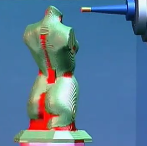

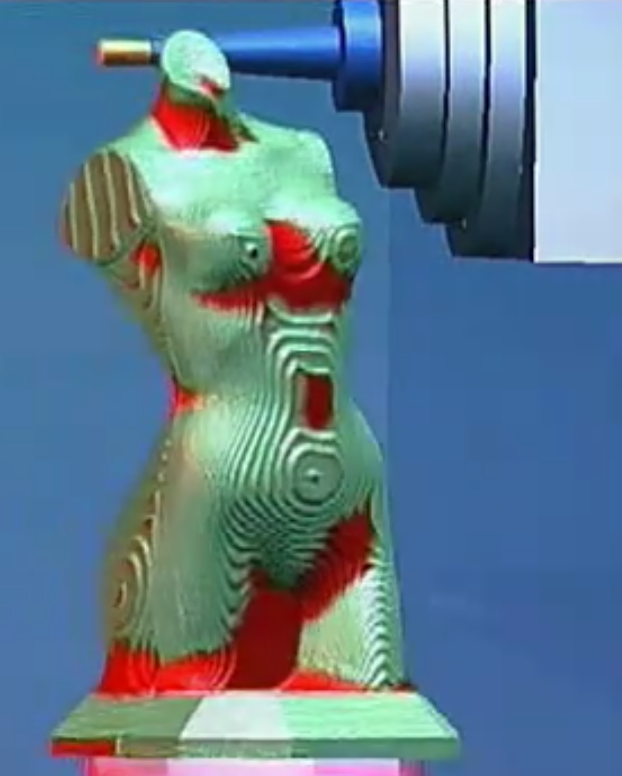

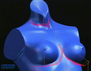

В пределе есть 2е стратегии обработки(IRL они комбинируются):
1. Обработка кончиком фрезы
2. Обработка боковой частью фрезы
сравнительный анализ стратегий работы концом и боковой гранью фрезы (64631 просмотр) <a class='original' href='./download/file.php?id=17814&sid=47a712724d35313c230e4ad73a519d15&mode=view' target=_blank>Загрузить оригинал (168.77 КБ)</a>
картинку взял отсюда
brochure.pdf
Взято с www.freesteel.co.uk
Буду признателен если кто-то подскажет в каком ПО это реализовано
(4.22 МБ) 2313 скачиваний

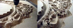

Обработка боковушкой фрезы при глубоком рельефе - конечно же эффективнее чем кончиком,
т.к. поверхность задействованной площади боковушки, больше поверхности задействованной площади кончика фрезы.
Для нежестких(с небольшей жесткостью) станков - к сожалению обработка боковушкой не получится,
т.к. - опять же - из-за большей площади рабоче поверхности - больше силы трения, фреза больше зарывается в материал(особенно если она спиральная),... и как следствие необходима большая сила удерживающая фрезу в заданных координатах - что для нежестких станков - не возможно.
Но возможна обработка концом фрезы с послойным снятием материала.
Но этот метод менее эффективный т.к. на нижних слоях приходится проходить по тем же частях рельефа, которые уже сняли на предыдущих слоях - работа вхолостую!
Так вот чтобы оптимизировать процесс - убрав холостые проходы - я дописал механизм получения ж-кода,
которые эти места - просто пропускает.

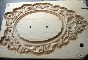

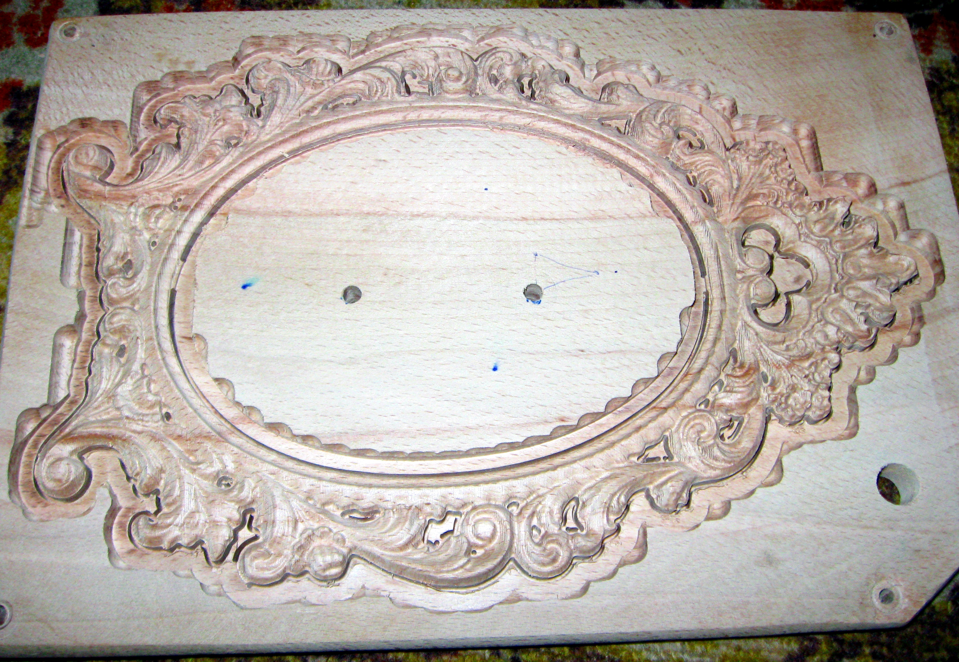

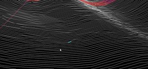

image-to-gcode оптимизированный режим - общий вид (64631 просмотр) <a class='original' href='./download/file.php?id=17818&sid=47a712724d35313c230e4ad73a519d15&mode=view' target=_blank>Загрузить оригинал (166.31 КБ)</a>
Отверстие в бублике, более редкие линии - не важно, инновация заключается не в этом.
На следующем слайде - послойно и очень наглядно видно а чем заключается оптимизация
image-to-gcode сравнение обычного режима и оптимизированного:<br />слева - обычный, справа - оптимизированный (64631 просмотр) <a class='original' href='./download/file.php?id=17816&sid=47a712724d35313c230e4ad73a519d15&mode=view' target=_blank>Загрузить оригинал (968.54 КБ)</a>
Обратите внимание, что на 2м и 3м слое фреза не проходит там где уже прошла на предыдущих слоях!
(Почему такие не гладкие линии? Потому что при увеличении/уменьшении рисунка используйте только метод Linear, иначе будет такое с рельефом как на картинке)
Применять этот режим можно для создания сложных глубоких рельефов одной лишь! чистовой фрезой
и при этом не проходить по обработанным местам дважды/трижды/4....
Если фрезы недорогие, а авто-смены инструмента нет и не хочется парится,
то можно сделать в этом режиме УП, "зарядить" станок и идти спать(шучу конечно).

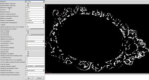

Image-to-gcode режим Roughing mode minus Finishing mode (64631 просмотр) <a class='original' href='./download/file.php?id=17827&sid=47a712724d35313c230e4ad73a519d15&mode=view' target=_blank>Загрузить оригинал (279.18 КБ)</a>
Image-to-gcode режим Roughing mode minus Finishing mode (64623 просмотра) <a class='original' href='./download/file.php?id=17842&sid=47a712724d35313c230e4ad73a519d15&mode=view' target=_blank>Загрузить оригинал (89.5 КБ)</a>
Примечание: режим №2 - делает сразу двумя методами и 2.1. и 2.2.
Включить только 2.1. или только 2.2. - интерактивно нельзя.

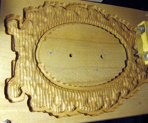

Назначение режима №2: Этот ж-код используется как промежуточный проход между черновой и чистовой обработкой - позволяющий сделать отступ между требуемым и текущим рельефом не более заданной величины. По сути "выравнивает отступ" или другими словами - дочищает места где черновая фреза не пролезла, чтоб при финишном режиме в них не сломалась фреза.
Как использовать: (для просмотра содержимого нажмите на ссылку)
1. - обрабатываем заготовку самой большой фрезой, послойно с минимальной глубиной слоя (0.5мм-3мм), с максимальным шагом равным 80%-99% диаметра фрезы. Отступ 1мм-3мм.
Цель: грубо снять максимальное количество материала, для облегчения работы следующего режима.
2. - обрабатываем заготовку средней фрезой
(придется подбирать чтобы она была не слишком большая и не слишком маленька)
(рекомендую: шаровую или прямую-диаметр 5мм, но можно конус со скруглением на конце диаметром 3мм-8мм), послойно с глубиной слоя 3мм-8мм, с шагом равным 30% диаметра фрезы.
Отступ минимальный = 30% от диаметра чистовой фрезы = ~0.5мм.
Цель: снять основную часть материала, оставить минимальный отступ.
3. - обрабатываем заготовку в этом режиме "разницы" между предыдущей фрезой с чистовой "фрезой со шлифовкой":
- выбираем шаблон сканирования: "Cols Object" или "Rows Object"
- ставим флаг "Roughing mode minus finishing mode"
- ставим "min delta rf(units)" - главный параметр - разница в миллиметрах между черновым и чистовым рельефами. Ставим шаг заглубления в миллиметрах(без него - нет смысла) "Съем за проход".
- задаем конфигурацию черновой фрезы(черновая фреза должна быть больше чистовой!)
- задаем параметры предыдущего чернового прохода и следубщего чистового
Цель: сделать равномерный отступ по всему рельефу не более заданного значения.
Я использую двухперую спиральную прямую со скругленным концом диаметром 1.5мм и высотой 12мм, с функцией шлифовки поверхности.
4. - далее - чистовой режим в один проход - без послойного заглубления! - этой же чистовой фрезой с минимальным шагом(0.2мм - 0.8мм).
5. Бывает 4х режимов достаточно. Кому не достаточно - можно 5й - "финишный" режим гравером со скругленным концом. Тогда на 4м этапе - нужно задать отступ.
У меня например после 4го режима - поверхность получается полированой, но рельеф немного смазаный. После гравера - появляется ворс который приходится удалять вручную, но рельеф становится более... "сочным".
А настолько мелкой фрезы с полировкой как гравер - еще не нашел.

Нашел промышленный аналог - его задача аналогичная - выбрать материал, оставшийся от предыдущей фрезы в местах с глубиной более предельной.
Смотрим видео:
https://www.youtube.com/watch?v=ytFQMEeq3Bk
На что нужно обратить внимание(конечно же кроме железных сисек):
сама модель (32668 просмотров) <a class='original' href='./download/file.php?id=19681&sid=47a712724d35313c230e4ad73a519d15&mode=view' target=_blank>Загрузить оригинал (276.03 КБ)</a>
сама модель
САМ-интерфейс еще и визуализирует процесс фрезеровки (32668 просмотров) <a class='original' href='./download/file.php?id=19682&sid=47a712724d35313c230e4ad73a519d15&mode=view' target=_blank>Загрузить оригинал (1.01 МБ)</a>
На сколько оптимальна траектория!
CAM-МЕЧТА ЧПУ-линуксоида: 3d модель + траектория движения инструмента + отображение не снятого материала<br />да к тому же - все это в динамике!!! (32668 просмотров) <a class='original' href='./download/file.php?id=19683&sid=47a712724d35313c230e4ad73a519d15&mode=view' target=_blank>Загрузить оригинал (961.28 КБ)</a>
смотрите на сколько программный расчет соответствует готовому изделию (32668 просмотров) <a class='original' href='./download/file.php?id=19690&sid=47a712724d35313c230e4ad73a519d15&mode=view' target=_blank>Загрузить оригинал (614.28 КБ)</a>
а теперь самое интересное:
разница между предыдущей(пройденно) фрезой и будущей(еще не прошла) фрезой<br />красным показаны места со слишком высоким рельефом (32668 просмотров) <a class='original' href='./download/file.php?id=19685&sid=47a712724d35313c230e4ad73a519d15&mode=view' target=_blank>Загрузить оригинал (326.99 КБ)</a>
разница между предыдущим режимом и будущим<br />красным показаны места со слишком высоким рельефом<br />в которых фреза может сломатся (32668 просмотров) <a class='original' href='./download/file.php?id=19686&sid=47a712724d35313c230e4ad73a519d15&mode=view' target=_blank>Загрузить оригинал (296.78 КБ)</a>
слева - до обработки, справа - после обработки<br />сравните между собой(обращая внимание на 2е предыдущие картинки) (32668 просмотров) <a class='original' href='./download/file.php?id=19684&sid=47a712724d35313c230e4ad73a519d15&mode=view' target=_blank>Загрузить оригинал (1.64 МБ)</a>
после предыдущих 2х фрез - снова режим разницы
красным показаны места со слишком высоким рельефом: предыдущая фреза в эти места не пролезла, а более мелкая фреза в них пролезет, но может сломаться -  поэтому рельеф в этих участках нужно выбирать мелкой фрезой ПОСЛОЙНО! (32668 просмотров) <a class='original' href='./download/file.php?id=19687&sid=47a712724d35313c230e4ad73a519d15&mode=view' target=_blank>Загрузить оригинал (1.3 МБ)</a>
а вот это почти что промышленный шпионаж :shh: - на предыдущем слайде представлен интерфейс,
раскрашивающий модель в зеленые и главное - красные цвета :beer_blow:
показано как в таких участках формируется ж-код специальным режимом (32668 просмотров) <a class='original' href='./download/file.php?id=19688&sid=47a712724d35313c230e4ad73a519d15&mode=view' target=_blank>Загрузить оригинал (623.52 КБ)</a>
специальный режим: ж-код формируется ТОЛЬКО в этих участках с послойным снятием (32668 просмотров) <a class='original' href='./download/file.php?id=19689&sid=47a712724d35313c230e4ad73a519d15&mode=view' target=_blank>Загрузить оригинал (529.66 КБ)</a>
странно, но последние 2 слайда у меня никак не сопоставляются с красными участками ни в 1й(5.png 6.png) ни во 2й(7.png) раз.
Возможно на видео не видно "желтого" цвета на "зеленом"... не ясно.

- на вершинах из-за пошагового заглубления фреза на каждом новом слое проходит участки уже отработанные на предыдущих слоях - что бесцельно тратит время, износ станка, фрезы,... В новой версии там где на предыдущем слое фреза уже прошла весь требуемый для снятия материал - то на новом слое в этих местах уже не будет формироваться ж-код.
- на участке вычисляется максимальная высота, оставленная от предыдущей фрезы. Если участок большой(например когда delta=0 - участок это вся картинка), то получается много не ходов вхолостую. В новой версии - высота недореза предыдущей фрезы будет вычисляться в каждой точке.
(моя первая анимация в Gimp-е) демонстрация предварительных результатов(т.е. что собственно я хочу получить):
сложный участок (32521 просмотр) <a class='original' href='./download/file.php?id=20227&sid=47a712724d35313c230e4ad73a519d15&mode=view' target=_blank>Загрузить оригинал (14.18 КБ)</a>
сложный участок
image-to-gcode RMF.gif (32545 просмотров) <a class='original' href='./download/file.php?id=20205&sid=47a712724d35313c230e4ad73a519d15&mode=view' target=_blank>Загрузить оригинал (3.12 МБ)</a>
этот же участок
каждый фрейм - это отдельный слой заглубления с шагом 0.4мм (32521 просмотр) <a class='original' href='./download/file.php?id=20228&sid=47a712724d35313c230e4ad73a519d15&mode=view' target=_blank>Загрузить оригинал (123.83 КБ)</a>
Это то самое "узкое место" в которое прямая фреза 3мм полностью не входит(точнее сказать - "входит, но не на столько глубоко как фреза с меньшим диаметром"). Отступ 0,54мм.
Следующая фреза 1,5мм "шаровая"(она же "полусфера", она же "круглая", она же "полукруглая", она "со скруглением на конце радиусом...", она же...) . Отступ такой же - 0,54мм.
Белые линии - (та самая "разница между 2мя режимами" (("Roughin Minus Finish" = rmf)) в виде ж-кода) ж-код построенный по "недорезанным" фрезой 3мм местам, с высотой более(параметр "min rmf delta") 0.7мм. Шаг заглубления фрезой 1.5мм = 0.4мм. Слоев получилось 16. Я скрыл быстрые переходы. Обратите внимание что для каждого нового слоя фреза выходит полностью! а потом снова заглубляется - проходя значительные путь! Это планирую убрать... А еще есть идея(правда в далеких планах) реализовать получение ж-кода задом наперед: т.е. один слой будет справа налево, второй слева на право, потом снова справа налево... чтобы уменьшить быстрые переходы...
Красные линии это - чистовой режим(т.е. "отступ"=0) этой же полукруглой фрезой 1,5мм - для сравнения.
К счастью - глядя со стороны на свою работу над image-to-gcode - я вижу что движение идет только в сторону усовершенствования.
К сожалению - все эти улучшения требуют более сложных алгоритмов, что плохо сказывается на скорости получения ж-кода(скорость работы image-to-gcode)... и чем дальше - тем хуже и хуже...
но думаю результат того стоит...

Многочисленные расчеты и тесты показали что без этого режима(после фрезы 12мм)
остается слишком много узких мест, оставшихся как недоработки фрезы 12мм.
Можно и без этого режима, но как вы понимаете: чем больше разница диаметров 2х фрез, тем больше работы для 4-го режима "Дельта".
Режим 4 - ДЕЛЬТА - собственно то почему эта тема создана - :
Фреза сфера 1,5мм, шаг 3линии=0,2625мм(18% диаметра фрезы)
Высота слоя 1,2мм(шаг заглубления). Слои создаются динамически в зависимости от того какой высоты материал нужно снять в данном конкретном месте.
режим &quot;Дельты&quot;: разница между фрезами 8мм и 1,5мм; дельта &gt;=2мм (31765 просмотров) <a class='original' href='./download/file.php?id=25396&sid=47a712724d35313c230e4ad73a519d15&mode=view' target=_blank>Загрузить оригинал (511.65 КБ)</a>
режим "Дельты": разница между фрезами 8мм и 1,5мм; дельта >=2мм
Настройки режима &quot;Дельта&quot;<br />ВНИМАНИЕ: на картинке ошибка! Вместо &quot;Max background len(pixels)&quot; = 4 - должно быть 330! (31765 просмотров) <a class='original' href='./download/file.php?id=25397&sid=47a712724d35313c230e4ad73a519d15&mode=view' target=_blank>Загрузить оригинал (212 КБ)</a>
Настройки режима "Дельта"
ВНИМАНИЕ: на картинке ошибка! Вместо "Max background len(pixels)" = 4 - должно быть 330!
Обратите внимание: при помощи этого инструмента - можно проводить анализ вашей поверхности
например: "найти все места где фреза оставила материал более Х-мм" просто задаете диаметр чистовой фрезы=1 точке...
Режим 5 - чистовой(?) :
Фреза сфера 1,5мм, шаг 3линии=0,2625мм(18% диаметра фрезы), 1слой
5.JPG (31765 просмотров) <a class='original' href='./download/file.php?id=25398&sid=47a712724d35313c230e4ad73a519d15&mode=view' target=_blank>Загрузить оригинал (765.35 КБ)</a>
43.jpg (31765 просмотров) <a class='original' href='./download/file.php?id=25399&sid=47a712724d35313c230e4ad73a519d15&mode=view' target=_blank>Загрузить оригинал (249.03 КБ)</a>
фреза не сломалась. Буду экспериментировать с более мелкими фрезами.
Режим 6 - ...(нехватает словарного запаса...) "вырезание"? изделия из заготовки... :
Фреза - все та же - сфера 1,5мм, 10?слоев, высота слоя 1мм
планирую в следующий раз попробовать "взять новую глубину" - 10мм сразу фрезой 1,2мм! :twisted: :attention:
Опять же - низкий поклон разработчикам GCodeTools
6.JPG (31765 просмотров) <a class='original' href='./download/file.php?id=25400&sid=47a712724d35313c230e4ad73a519d15&mode=view' target=_blank>Загрузить оригинал (3.83 МБ)</a>
обводка.gif (31765 просмотров) <a class='original' href='./download/file.php?id=25393&sid=47a712724d35313c230e4ad73a519d15&mode=view' target=_blank>Загрузить оригинал (26.48 КБ)</a>
только вытянул из станка:
рамка слева сделана на предыдущем станке -до сих пор медитативно шлифую, <br />справа на новом - еще не шлифовал (31765 просмотров) <a class='original' href='./download/file.php?id=25402&sid=47a712724d35313c230e4ad73a519d15&mode=view' target=_blank>Загрузить оригинал (230.39 КБ)</a>
а теперь - подближе:
44_.jpg (31765 просмотров) <a class='original' href='./download/file.php?id=25403&sid=47a712724d35313c230e4ad73a519d15&mode=view' target=_blank>Загрузить оригинал (258.88 КБ)</a>
44.JPG (31765 просмотров) <a class='original' href='./download/file.php?id=25404&sid=47a712724d35313c230e4ad73a519d15&mode=view' target=_blank>Загрузить оригинал (727.66 КБ)</a>
55.JPG (31765 просмотров) <a class='original' href='./download/file.php?id=25405&sid=47a712724d35313c230e4ad73a519d15&mode=view' target=_blank>Загрузить оригинал (1.41 МБ)</a>
112.JPG (31765 просмотров) <a class='original' href='./download/file.php?id=25406&sid=47a712724d35313c230e4ad73a519d15&mode=view' target=_blank>Загрузить оригинал (842.35 КБ)</a>
88.JPG (31765 просмотров) <a class='original' href='./download/file.php?id=25407&sid=47a712724d35313c230e4ad73a519d15&mode=view' target=_blank>Загрузить оригинал (1.17 МБ)</a>
22.JPG (31765 просмотров) <a class='original' href='./download/file.php?id=25408&sid=47a712724d35313c230e4ad73a519d15&mode=view' target=_blank>Загрузить оригинал (515.97 КБ)</a>
11.JPG (31765 просмотров) <a class='original' href='./download/file.php?id=25409&sid=47a712724d35313c230e4ad73a519d15&mode=view' target=_blank>Загрузить оригинал (523.37 КБ)</a>
игрался с настройками фотоаппарата и &quot;поймал&quot; фрезу во время работы на скорости ~19000об/мин<br />видно как стружка разлетается во все стороны... потрясающе...<br />можно собрать 10 фотиков засинхать их сделать серию снимков каждые 0,01сек... наблюдая как &quot;работает&quot; фреза под разной нагрузкой и скоростями... (31765 просмотров) <a class='original' href='./download/file.php?id=25410&sid=47a712724d35313c230e4ad73a519d15&mode=view' target=_blank>Загрузить оригинал (687.52 КБ)</a>
игрался с настройками фотоаппарата и "поймал" фрезу во время работы на скорости ~19000об/мин
можно собрать 10 фотиков засинхать их сделать серию снимков каждые 0,01сек... наблюдая как "работает" фреза под разной нагрузкой и скоростями...
77.JPG (31765 просмотров) <a class='original' href='./download/file.php?id=25411&sid=47a712724d35313c230e4ad73a519d15&mode=view' target=_blank>Загрузить оригинал (1.08 МБ)</a>
а вот тут было стремно! Дело в том что процесс реза идет так что фреза "открыта" с той стороны где она уже прошла -
это значит что есть куда и стружку отбрасывать и боковая нагрузка небольшая т.к. только с одной стороны,... а вот в таких местах фреза зажата со всех сторон.
Но благодаря режиму "Дельта" высота рельефа негде не была выше 2мм(хотя 2мм - это тоже опасно если подача сумасшедшая), что не позволило перенагрузить фрезу.
Вобщем я доволен результатами. :mrgreen: :eat:
На чистовом режиме нет черных подпаленностей от перегрева, правда на самой фрезе налипшая стружка почернела... :think:
но думаю это из-за последнего режима вырезания изделия из заготовки...
Огорчает только качество поверхности :? (см. полоски на фото выше)
сравнил с ж-кодом и такое ощущение что полоски идут через одну, т.е. только когда фреза движется в одну сторону - еще не понял в какую:
по ходу реза и вращения лезвий фрезы или при обратном направлении... :think:
- может это фреза завалена, может шаг 0,26мм слишком большой, может кончик фрезы слишком большой(диаметр 1,5мм),... :problem:

косяк: прога не работает с инвертированным изображением и упорно срезает "лишнее" с черной стороны.
то есть если фон черный - все ок, подложка убирается.
если фон белый и стоит галочка инвертировать - срезает сверху
errInv.jpg (30989 просмотров) <a class='original' href='./download/file.php?id=30758&sid=47a712724d35313c230e4ad73a519d15&mode=view' target=_blank>Загрузить оригинал (383.28 КБ)</a>
