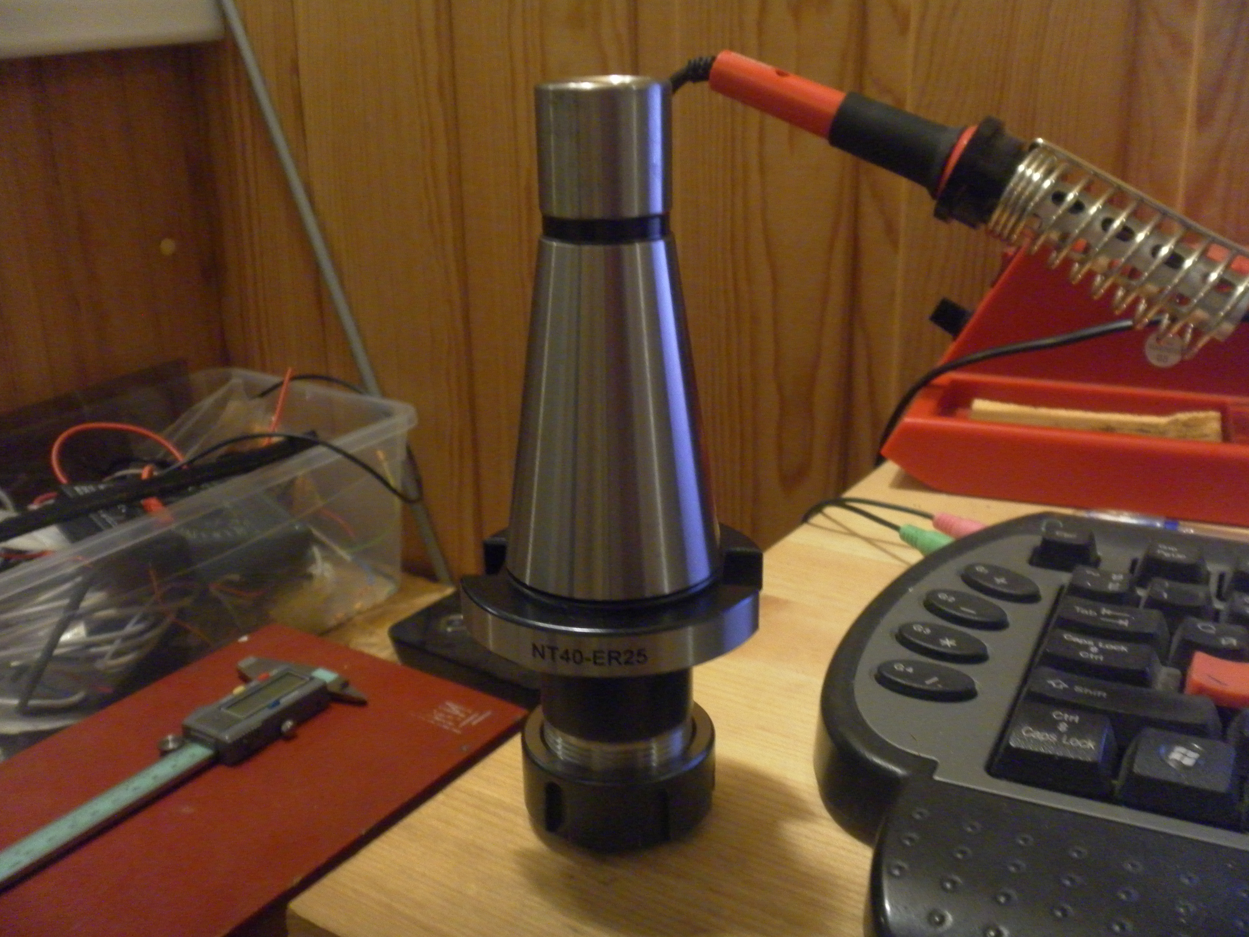

Сегодня просто соосно поставил и цилиндрическую часть шлифовал где механизм захвата штревеля инструмента.
когда конус шлифовать буду ,поверну шлиф-головку на угол конуса (что-бы большей площадью камня брал) , а X и Z по программе под углом гонять буду

Пробка под конус есть проверочная? Или чем проверять думаешь?

Проверочная оправка (не китай ,СИЗ)

С цилиндрической частью закончил принялся за конус
https://www.youtube.com/watch?v=tv2buxEvkKA
для первого вечера неплохо. Биение внутри было десятки полторы- вот откуда вибрация свыше 6000об

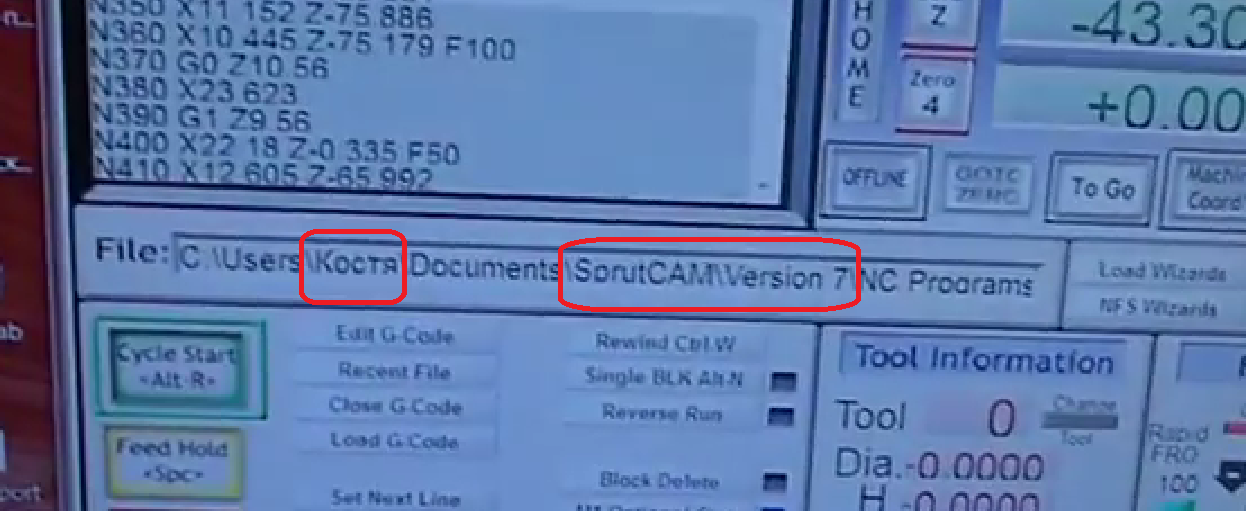

Сообщения: 34042
Re: ЧПУ фрезер по стали на балконе
Костя и на СпрутКаме работаешь :)
konyshevk
Сообщения: 740
Репутация: 698
Откуда: Челябинск
Сообщение konyshevk »
Да , что-то повер-мил мне плохо дается (по программе определили - глаз наметан )
спрут за два дня освоил
Даешь коллективный разум !
Сообщения: 34042
konyshevk писал(а):(по программе определили - глаз наметан )

konyshevk
Сообщения: 740
Репутация: 698
Откуда: Челябинск
Результаты по шлифовке - все отлично
https://www.youtube.com/watch?v=XeqsnZdZHVY
так я камень правилhttps://www.youtube.com/watch?v=pvtHmWzcrMI
Вот он готовый шлифованный со всех сторон шпиндель - биение 0 (индикатор не шевелится!!!) (3864 просмотра) <a class='original' href='./download/file.php?id=28049&sid=7e72eff5e4a621aa1a683918c8829188&mode=view' target=_blank>Загрузить оригинал (625.87 КБ)</a>

Конечно тут-же опробывал новый шпиндель на сталиhttps://www.youtube.com/watch?v=bzTHEaNm3jw
Как масло режет подача 40 глубина 3 , а главное ТИХО!!!
Надо еще фрезой Д25 попробовать - это расчетный максимум по стали.
