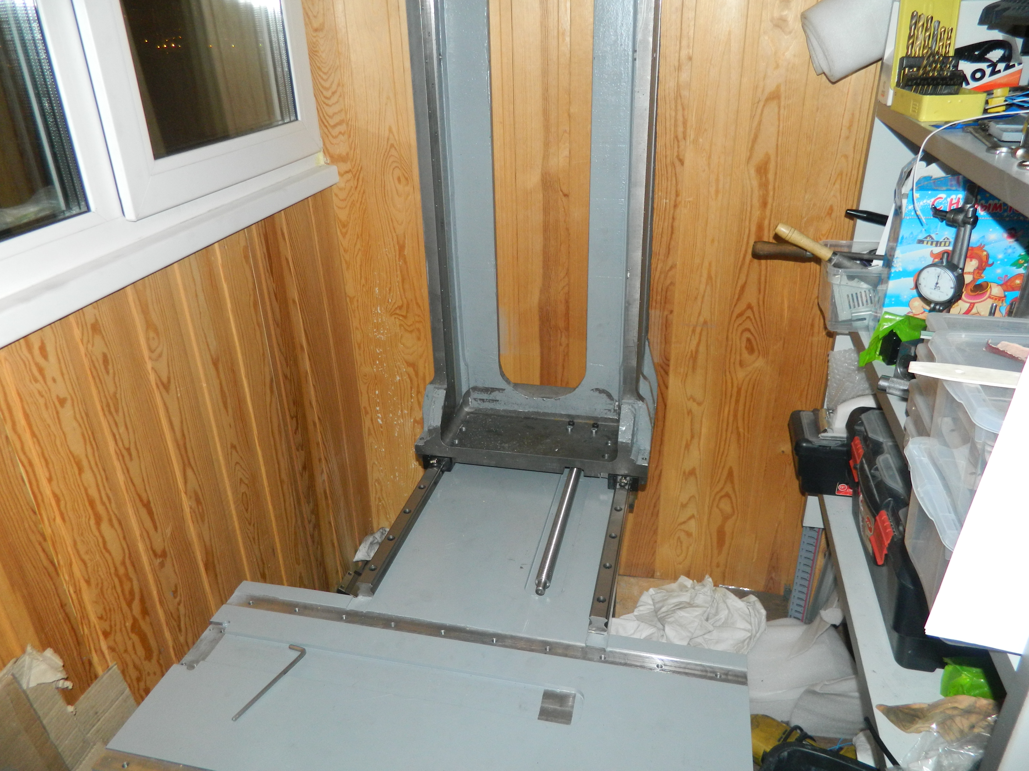

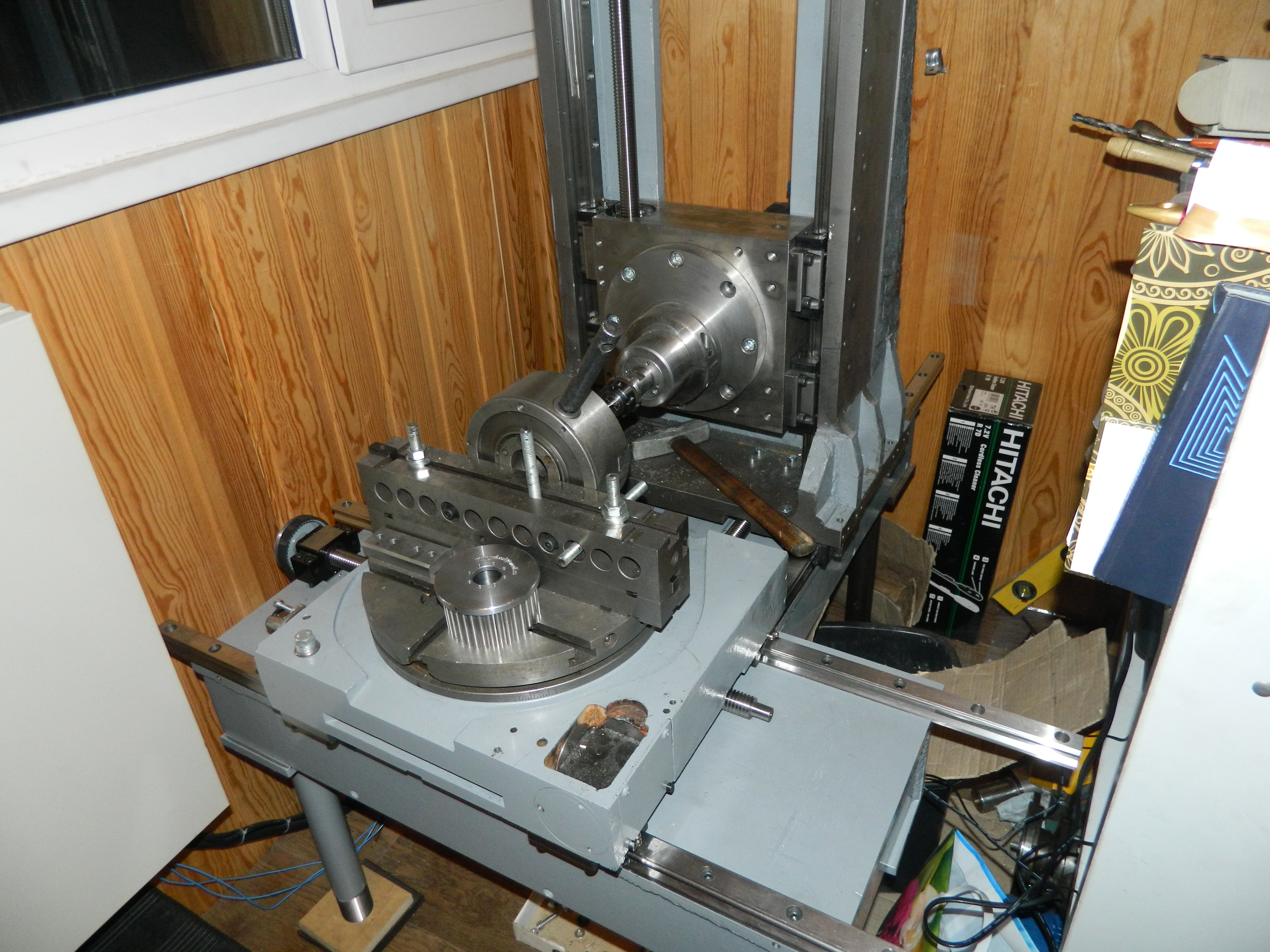

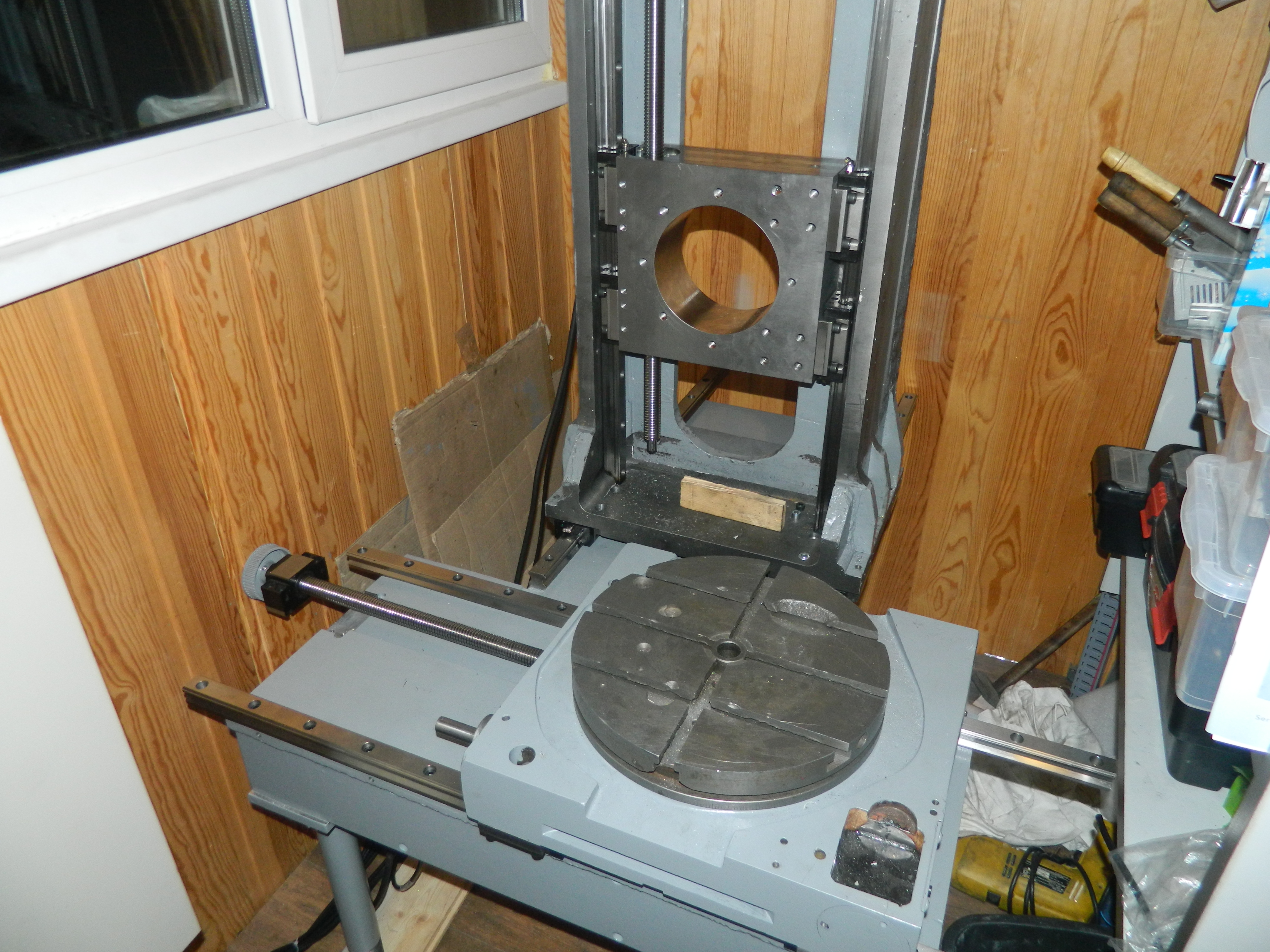

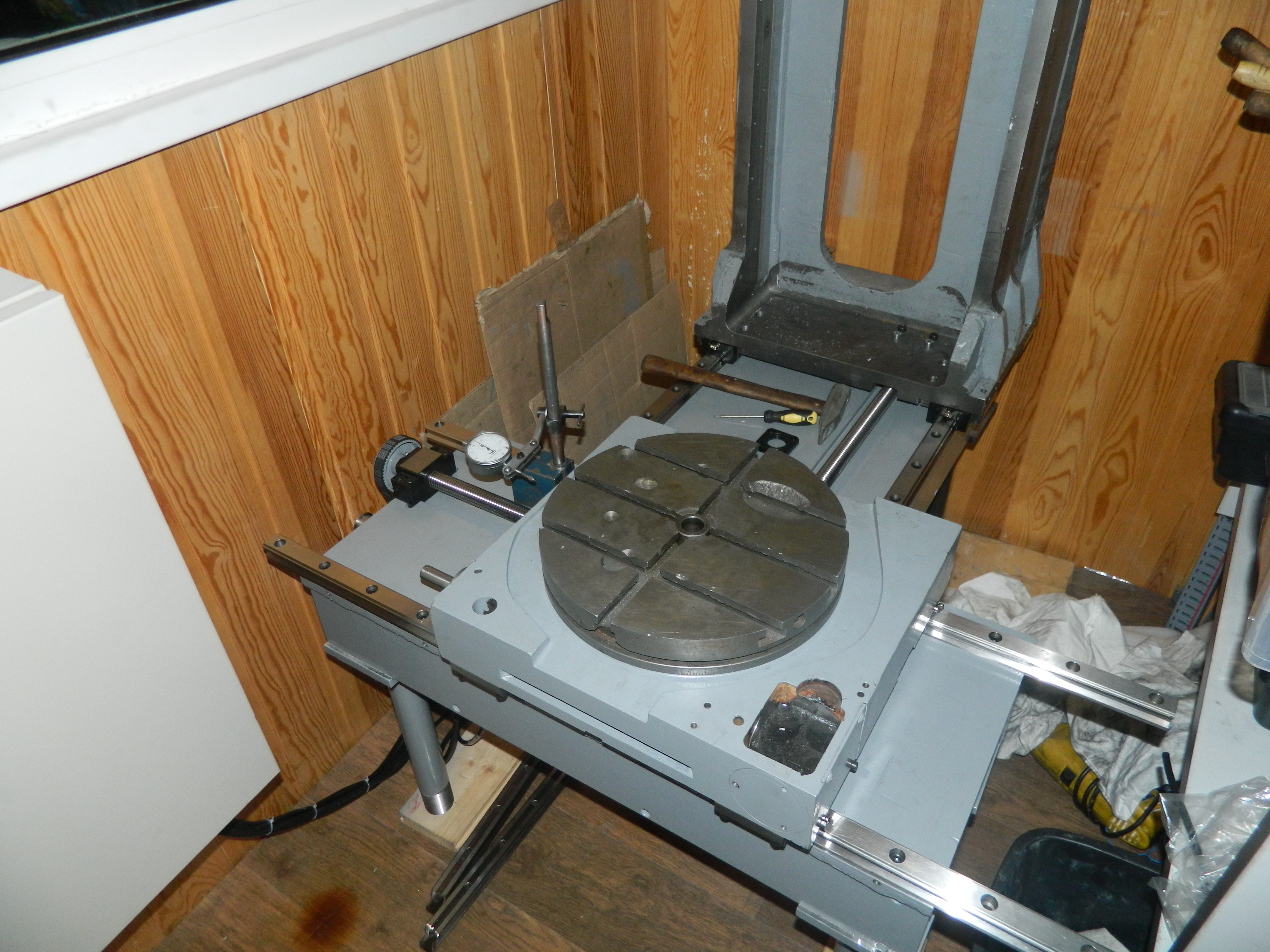

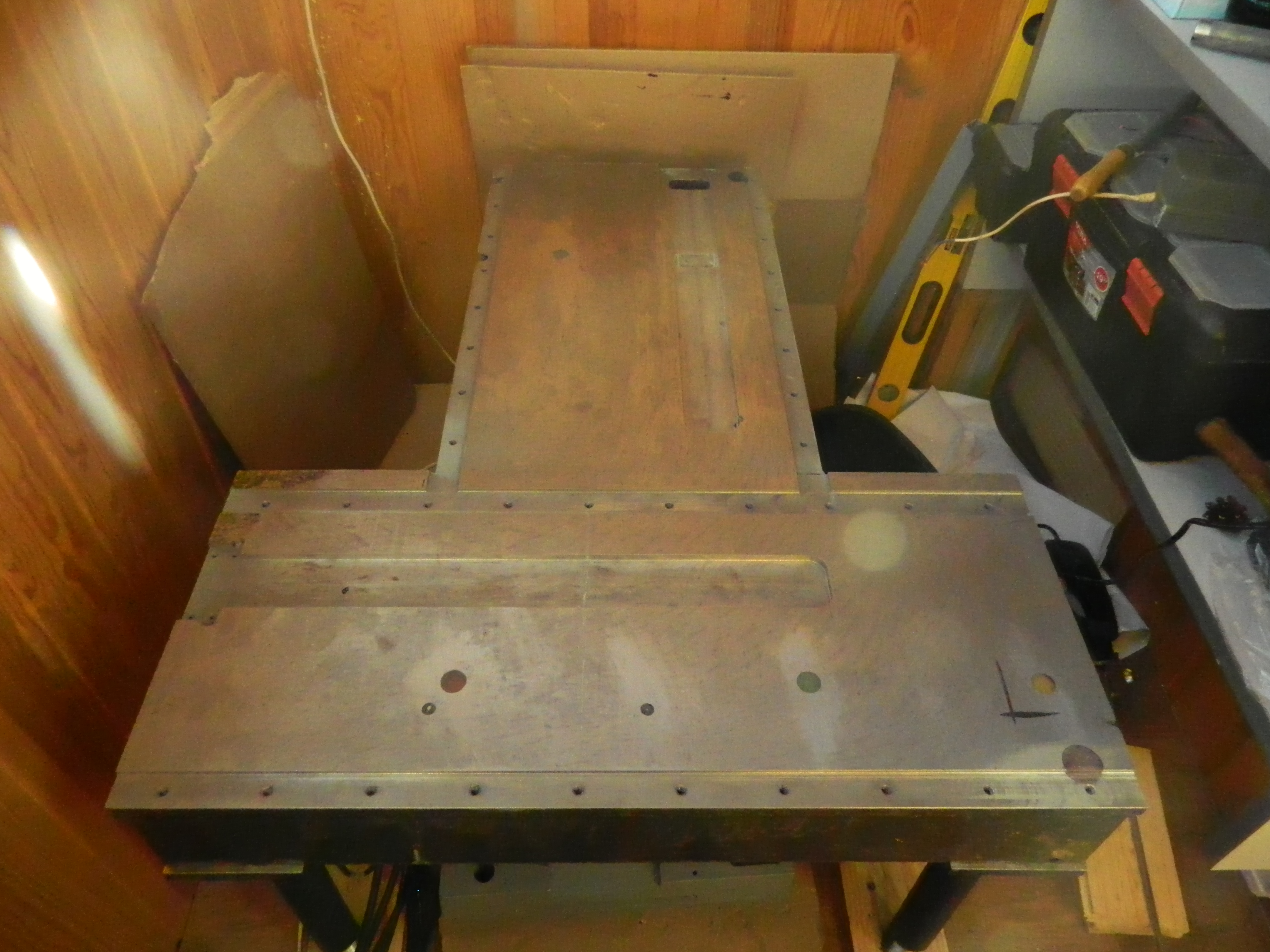

фрезер по стали на балконе этапы сборки , начат в октябре 13 года
DSCN3603.JPG (138067 просмотров) <a class='original' href='./download/file.php?id=27336&mode=view' target=_blank>Загрузить оригинал (6.04 МБ)</a>
DSCN3270.JPG (138063 просмотра) <a class='original' href='./download/file.php?id=27337&mode=view' target=_blank>Загрузить оригинал (5.14 МБ)</a>

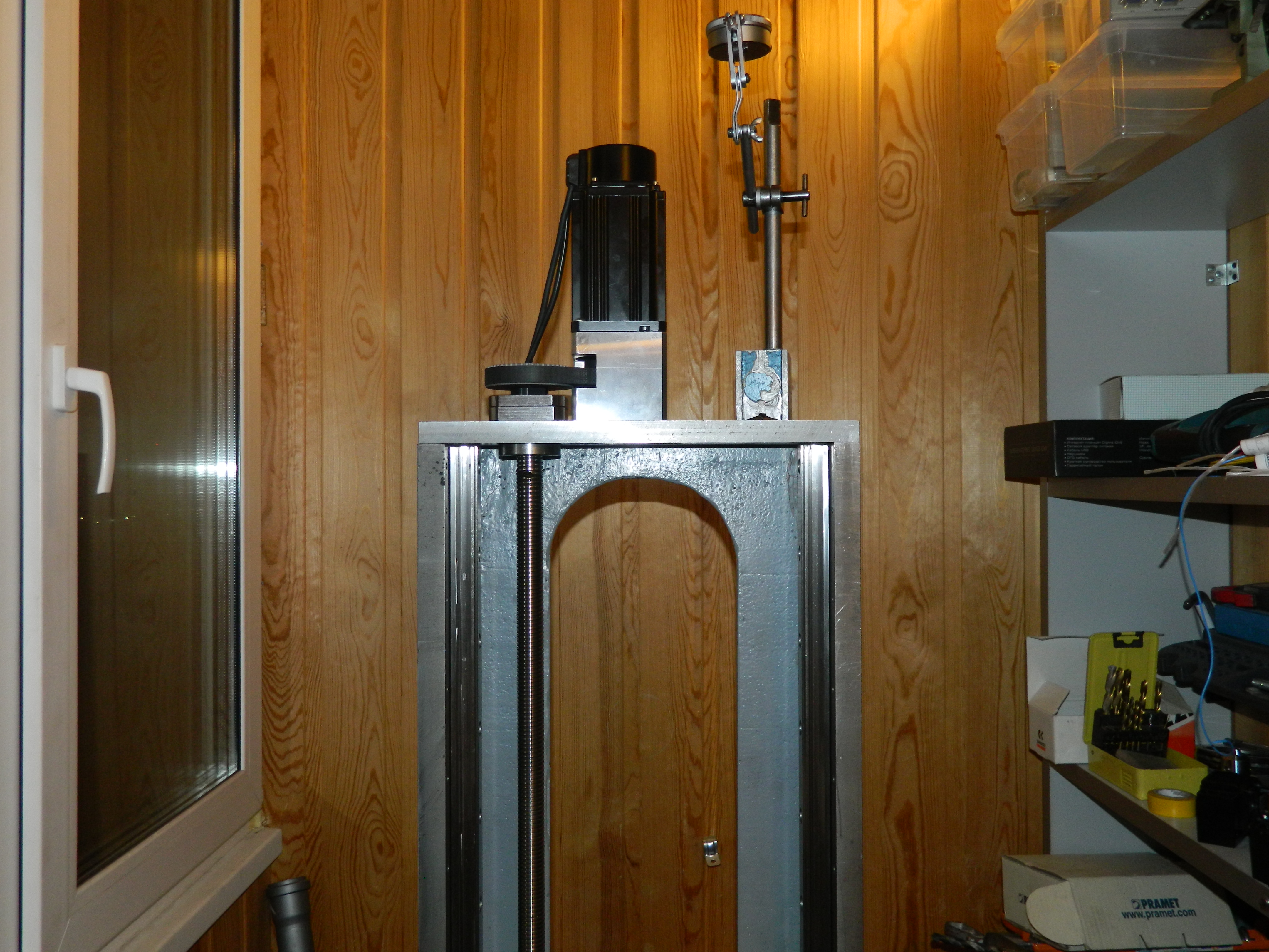

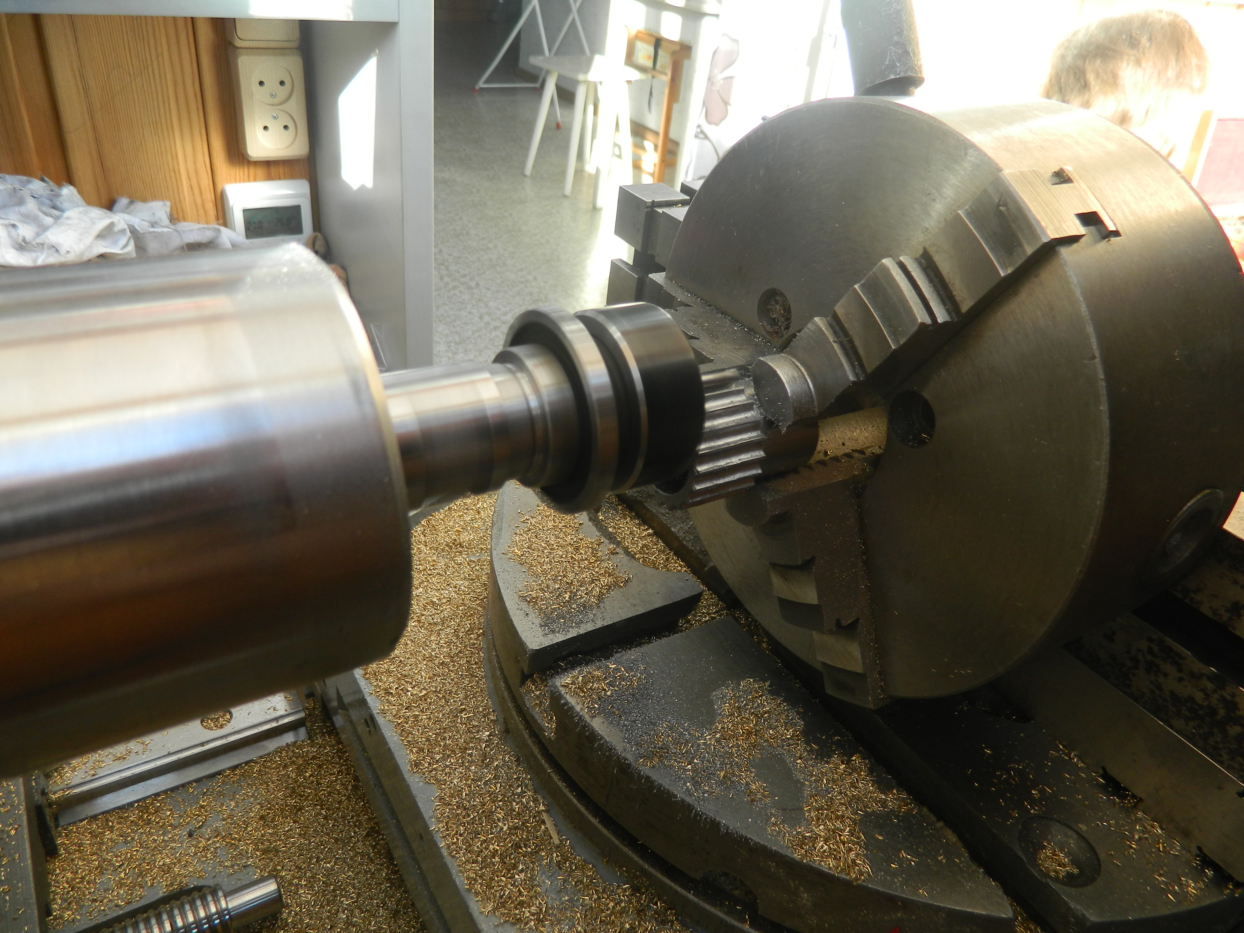

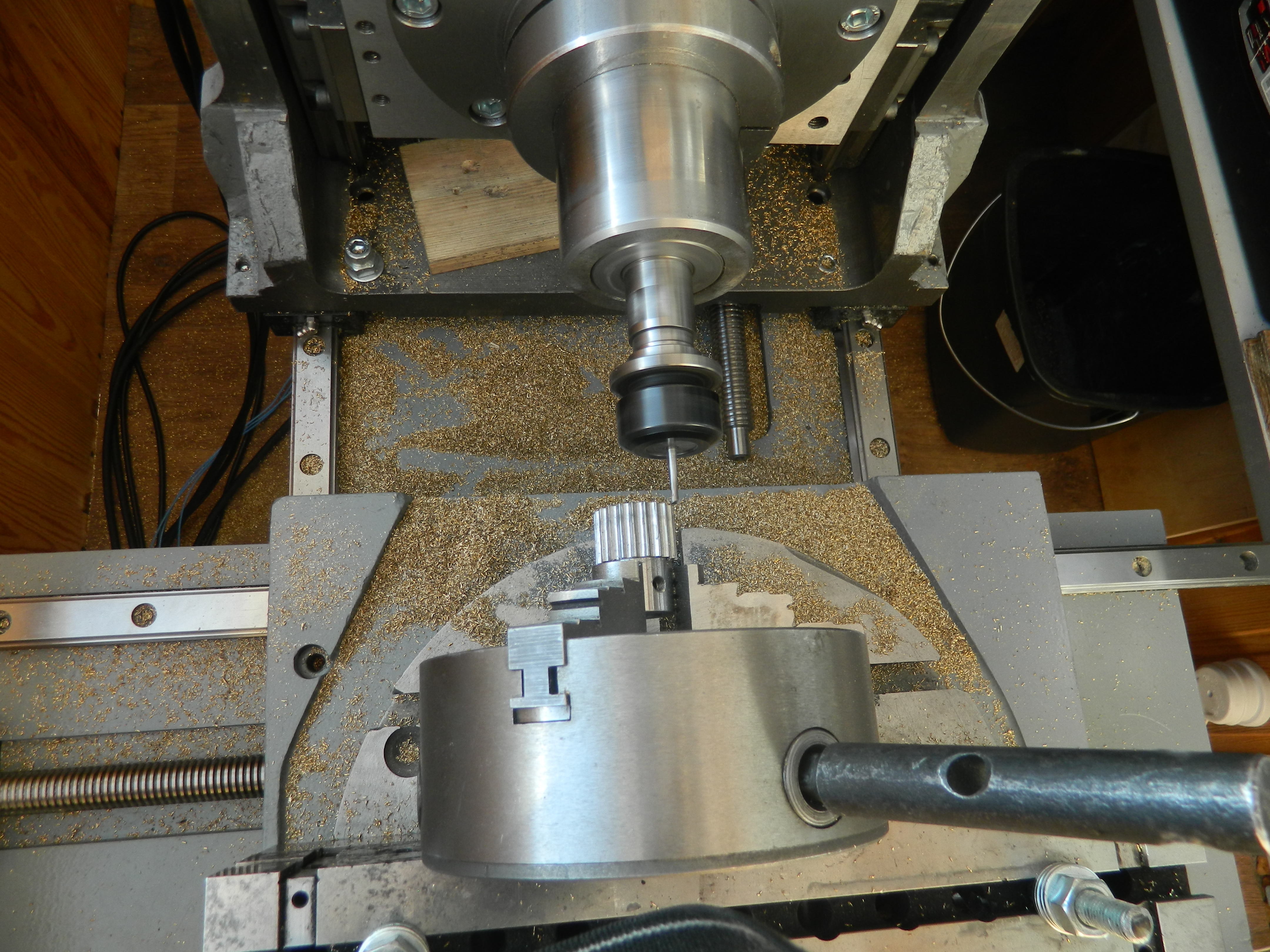

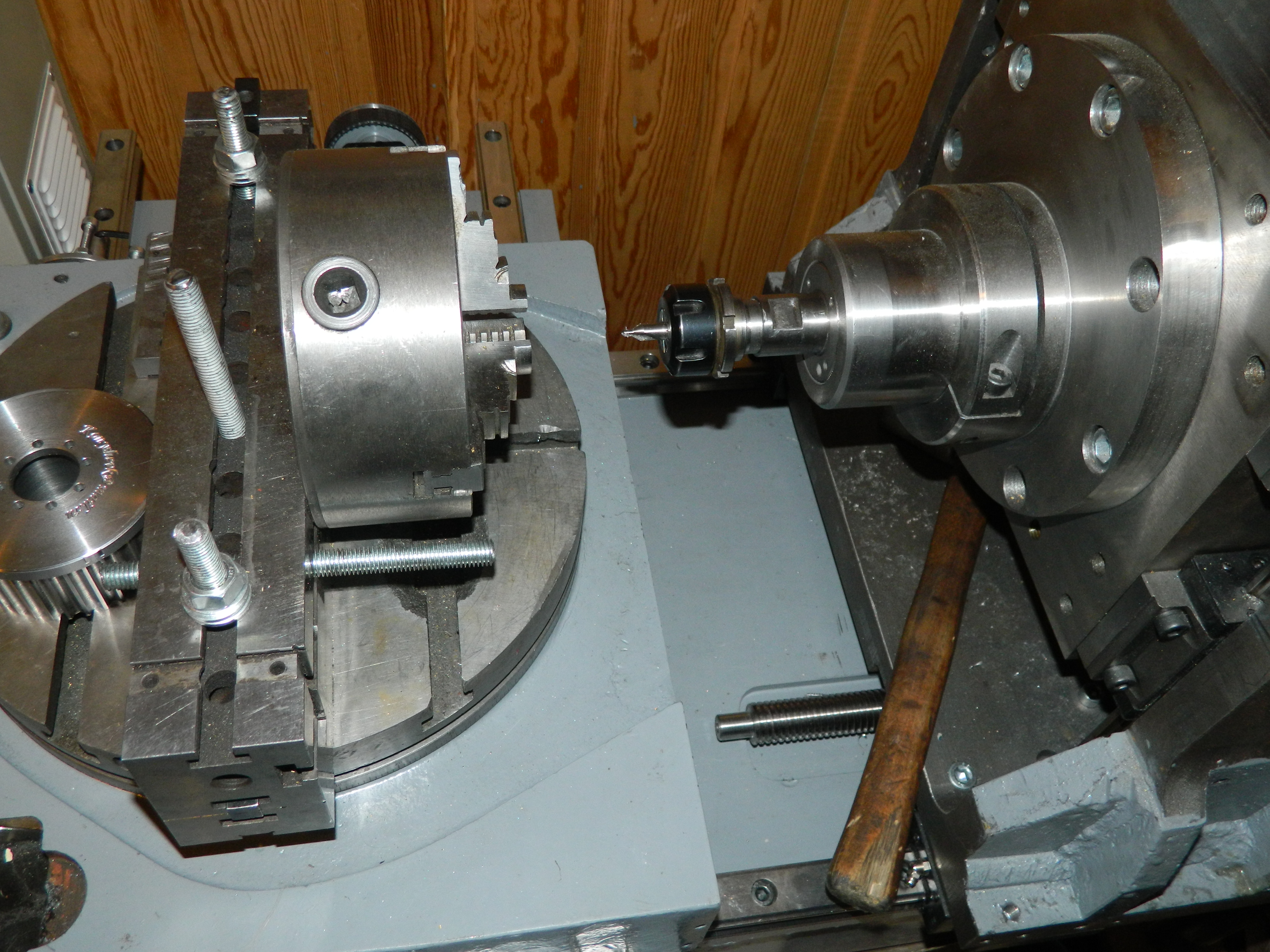

шпиндель
шпиндель пока слабоват настоящий в процессе изготовления (138063 просмотра) <a class='original' href='./download/file.php?id=27338&mode=view' target=_blank>Загрузить оригинал (6.1 МБ)</a>

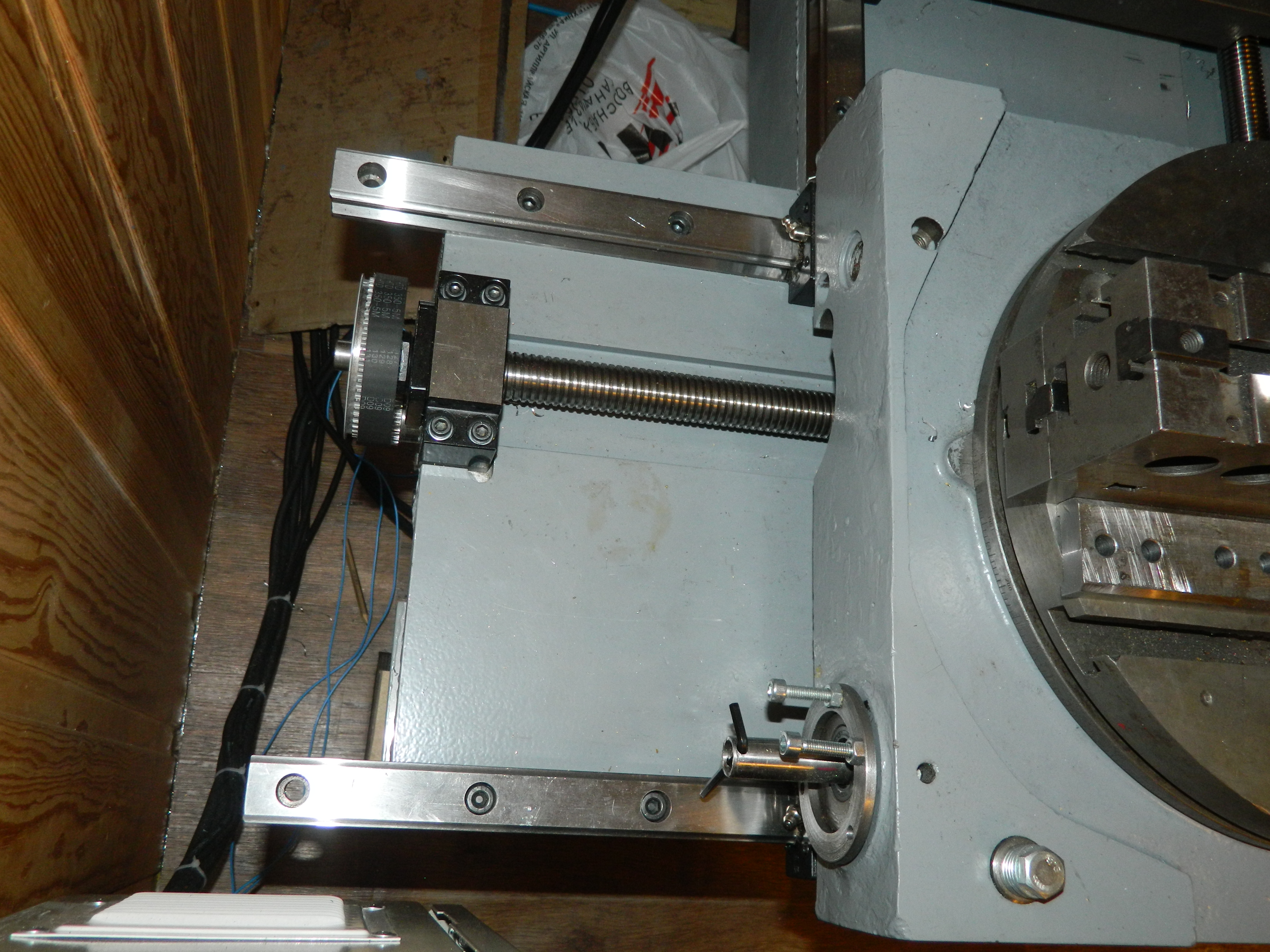

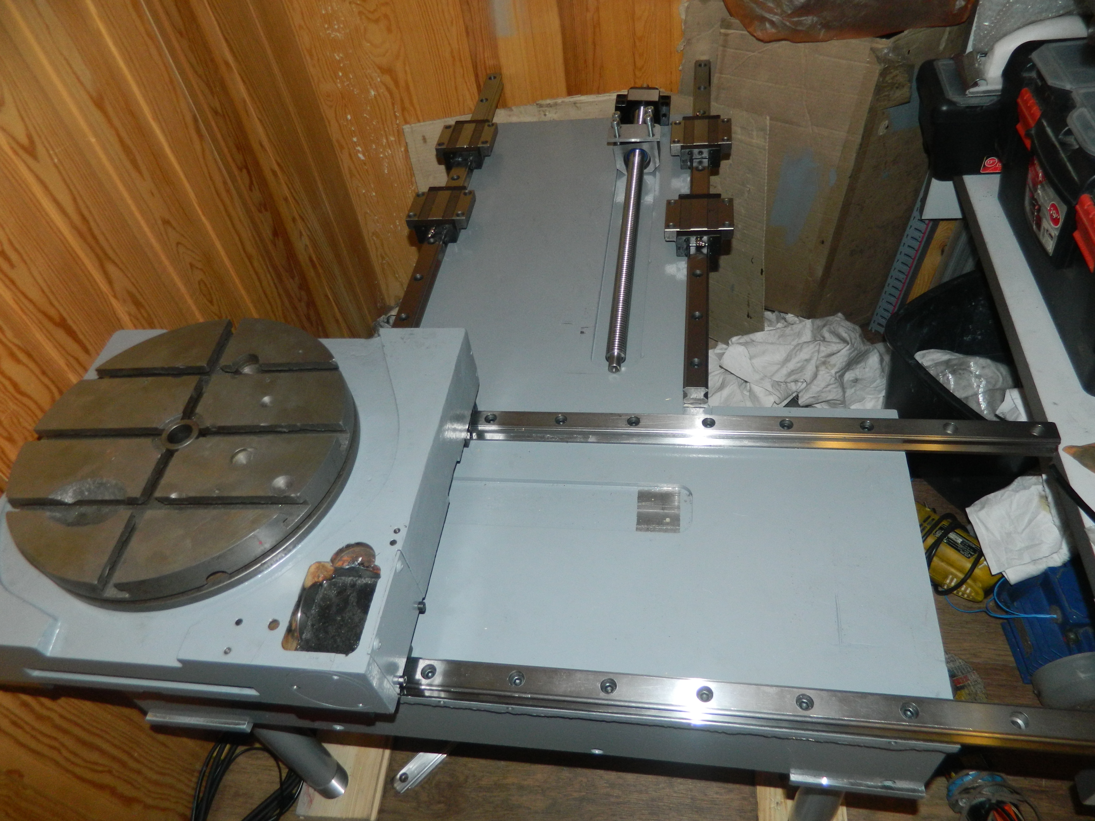

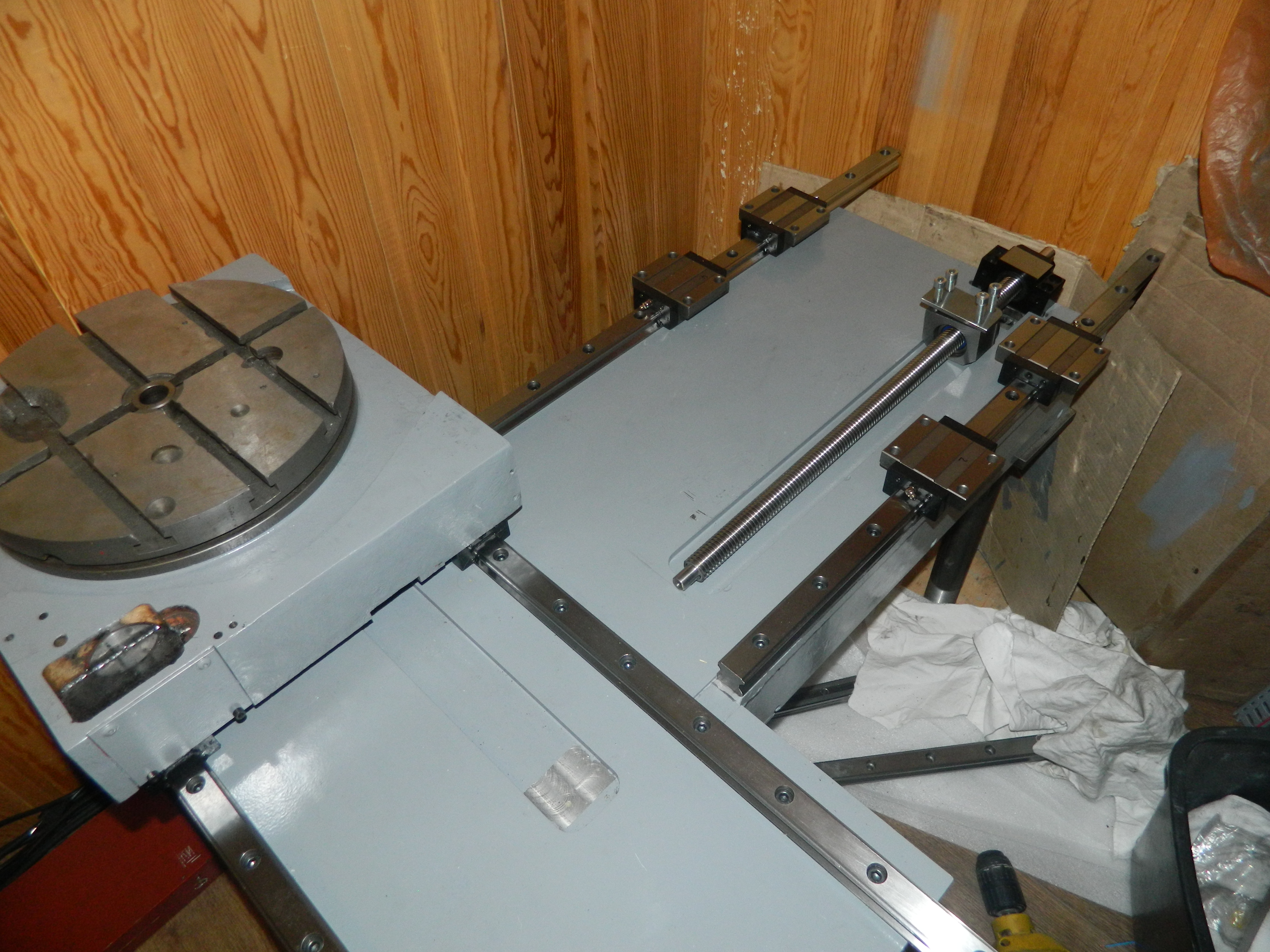

привод ось X (138063 просмотра) <a class='original' href='./download/file.php?id=27339&mode=view' target=_blank>Загрузить оригинал (5.9 МБ)</a>
привод ось X
привод Y (138063 просмотра) <a class='original' href='./download/file.php?id=27340&mode=view' target=_blank>Загрузить оригинал (6.17 МБ)</a>
привод Y

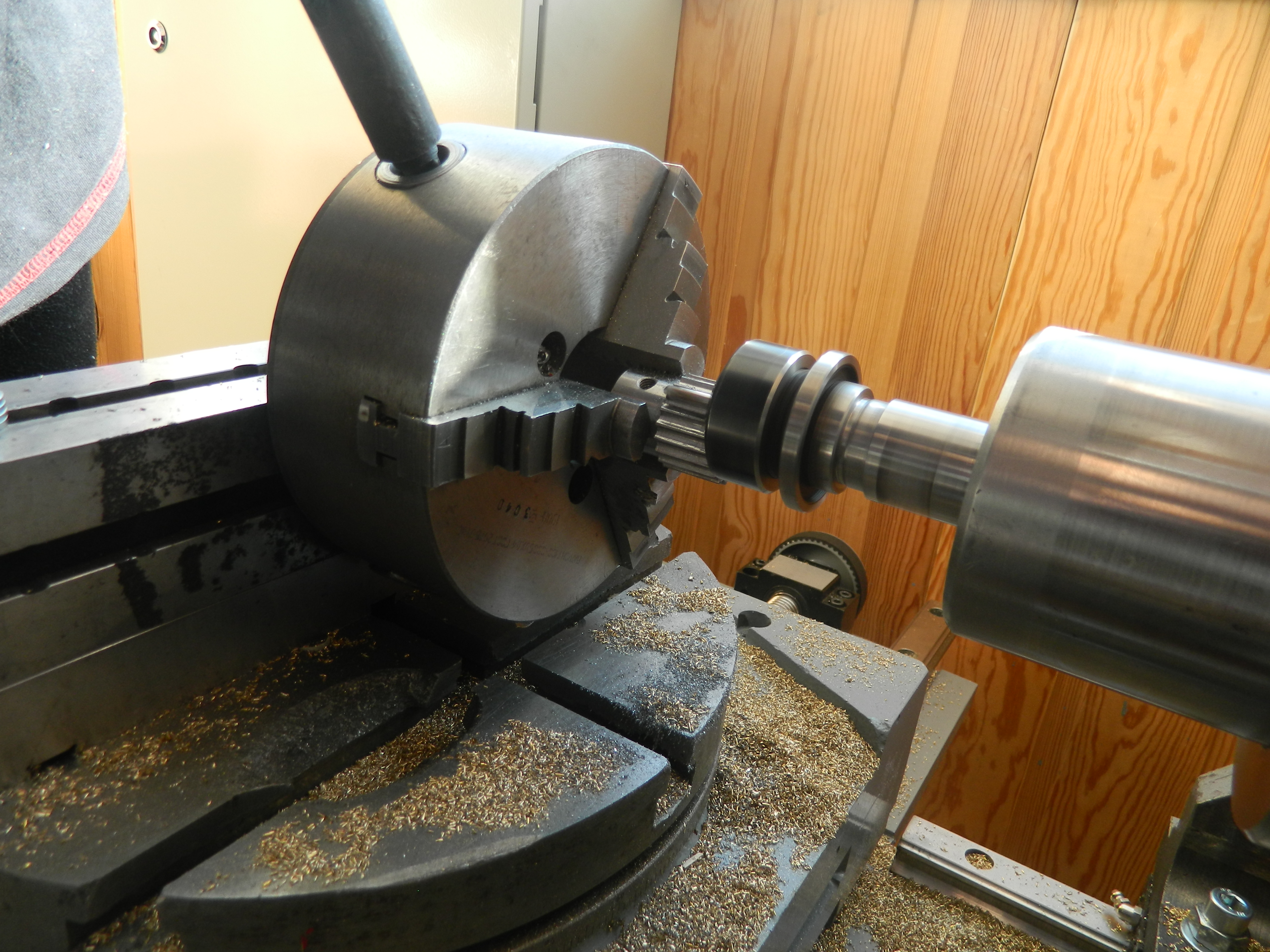

этапы сборки
DSCN3412.JPG (138059 просмотров) <a class='original' href='./download/file.php?id=27341&mode=view' target=_blank>Загрузить оригинал (5.96 МБ)</a>
DSCN3413.JPG (138059 просмотров) <a class='original' href='./download/file.php?id=27342&mode=view' target=_blank>Загрузить оригинал (6.01 МБ)</a>
сам себе шкив на привод делает (138059 просмотров) <a class='original' href='./download/file.php?id=27343&mode=view' target=_blank>Загрузить оригинал (5.92 МБ)</a>
DSCN3415.JPG (138059 просмотров) <a class='original' href='./download/file.php?id=27344&mode=view' target=_blank>Загрузить оригинал (5.73 МБ)</a>
DSCN3416.JPG (138059 просмотров) <a class='original' href='./download/file.php?id=27345&mode=view' target=_blank>Загрузить оригинал (5.45 МБ)</a>
DSCN3417.JPG (138059 просмотров) <a class='original' href='./download/file.php?id=27346&mode=view' target=_blank>Загрузить оригинал (5.45 МБ)</a>
DSCN3410.JPG (138059 просмотров) <a class='original' href='./download/file.php?id=27347&mode=view' target=_blank>Загрузить оригинал (5.92 МБ)</a>
DSCN3409.JPG (138059 просмотров) <a class='original' href='./download/file.php?id=27348&mode=view' target=_blank>Загрузить оригинал (5.82 МБ)</a>
DSCN3408.JPG (138059 просмотров) <a class='original' href='./download/file.php?id=27349&mode=view' target=_blank>Загрузить оригинал (5.72 МБ)</a>

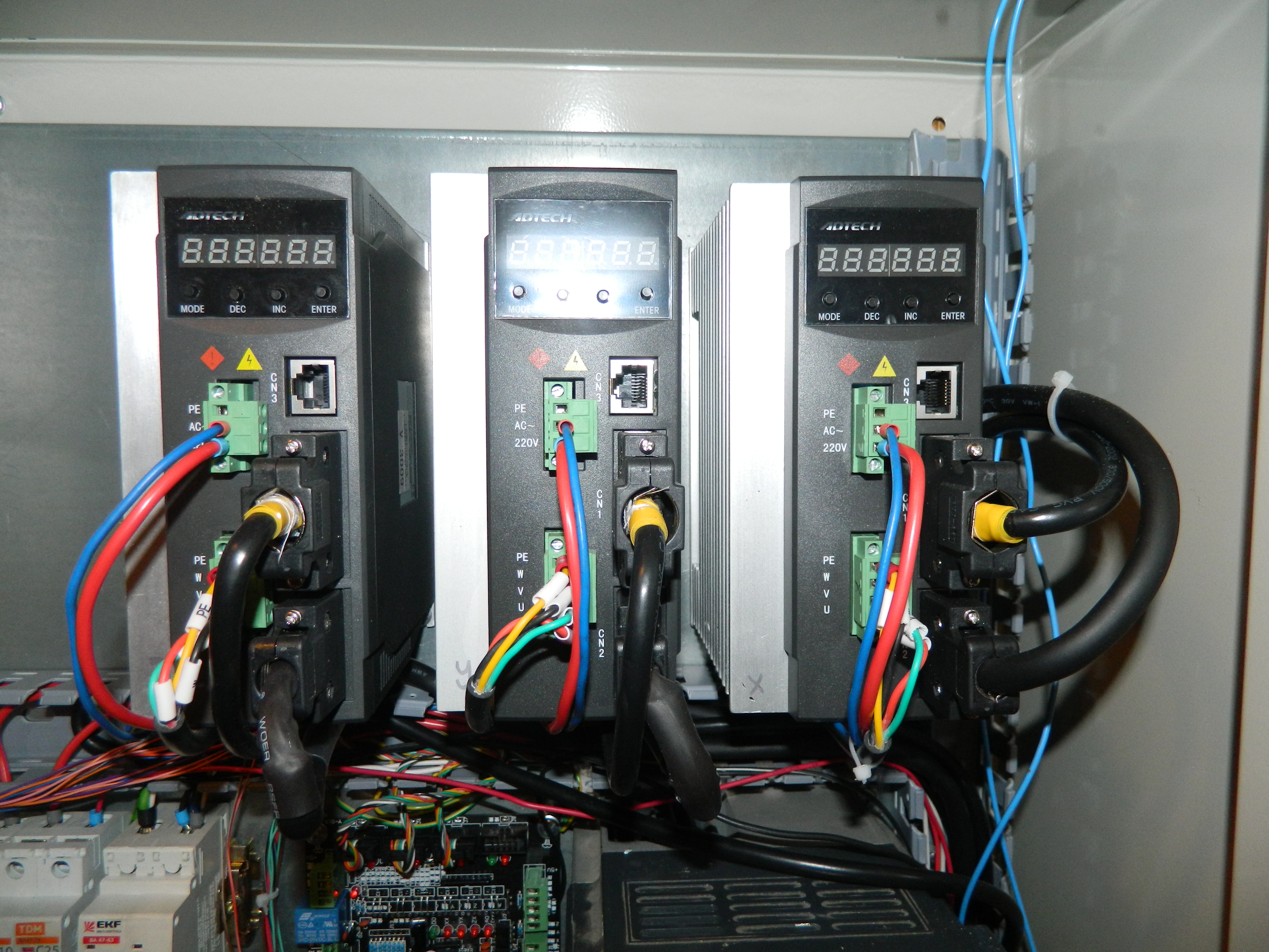

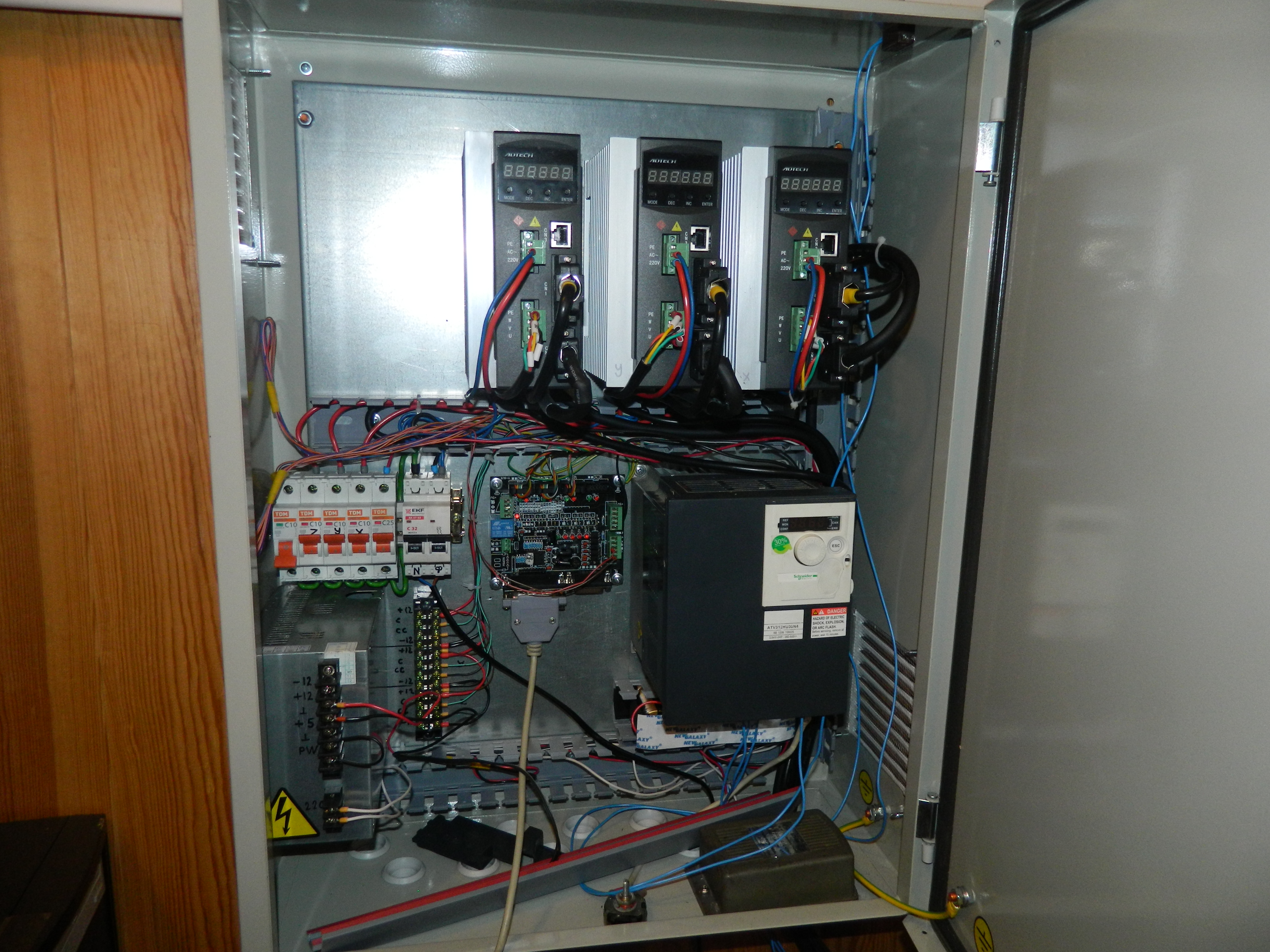

электро шкаф (138059 просмотров) <a class='original' href='./download/file.php?id=27350&mode=view' target=_blank>Загрузить оригинал (5.95 МБ)</a>
электро шкаф
DSCN3602.JPG (138059 просмотров) <a class='original' href='./download/file.php?id=27351&mode=view' target=_blank>Загрузить оригинал (6 МБ)</a>
DSCN3607.JPG (138059 просмотров) <a class='original' href='./download/file.php?id=27353&mode=view' target=_blank>Загрузить оригинал (6.1 МБ)</a>

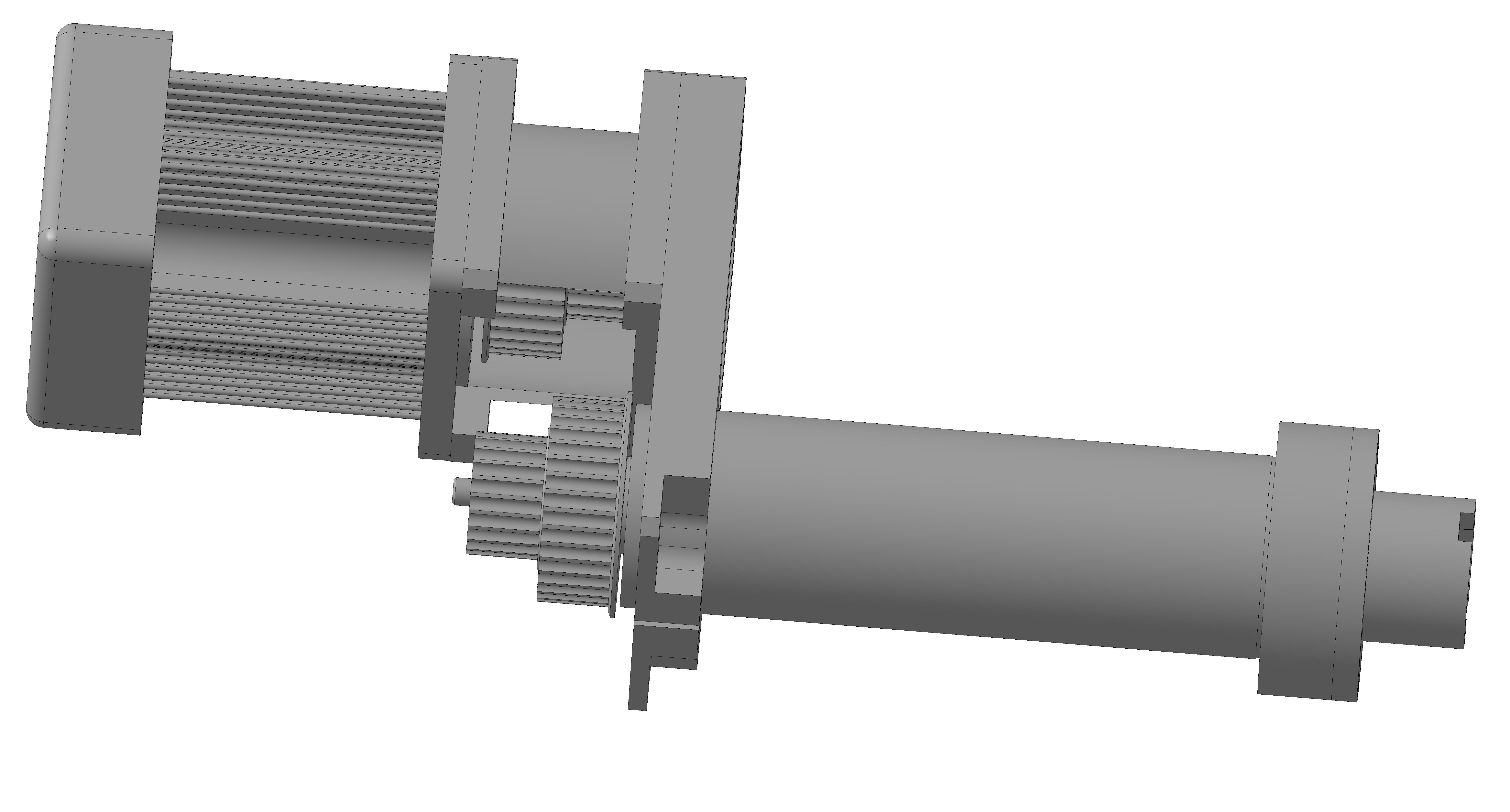

идеи в моделях
модель в компасе (138056 просмотров) <a class='original' href='./download/file.php?id=27356&mode=view' target=_blank>Загрузить оригинал (6.94 МБ)</a>
модель в компасе
будущий шпиндель (138056 просмотров) <a class='original' href='./download/file.php?id=27357&mode=view' target=_blank>Загрузить оригинал (501.07 КБ)</a>
будущий шпиндель
привод шпинделя.jpg (138056 просмотров) <a class='original' href='./download/file.php?id=27358&mode=view' target=_blank>Загрузить оригинал (1022.45 КБ)</a>

Кстати, а шпиндель как и на чём? Чем крутите?

На шпиндель сервак 1.5квт на подходе из китая , а пока асинхронник 0.37квт (для мелочовки всякой)

Колонну из чугуна за 9р отлили (Челябинск город металургов с этим просто)
Даешь коллективный разум !

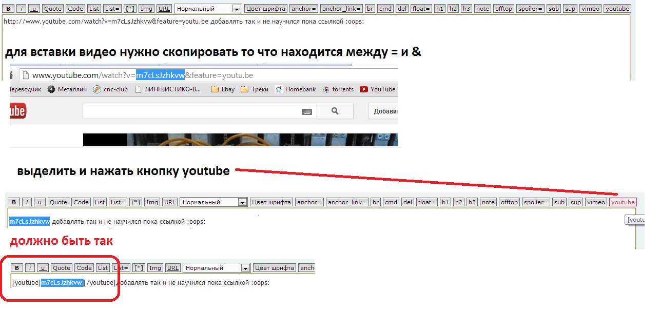

konyshevk писал(а):[youtube][/youtube] http://youtu.be/yGClbjLANHQ SaveFrom.net.
Совет - внутрь кода "ютуб" вставлять только то что псоле косой палочки(для вашего видео это yGClbjLANHQ)
Пример:
[youtube]yGClbjLANHQ.[/youtube]
(aftaev отредактировал сообщение) поставил точку, чтобы был понятен пример.
Re: ЧПУ фрезер по стали на балконе
как вставлять видео.jpg (137998 просмотров) <a class='original' href='./download/file.php?id=27359&mode=view' target=_blank>Загрузить оригинал (170.09 КБ)</a>

konyshevk писал(а):Колонну из чугуна за 9р отлили (Челябинск город металургов с этим просто)
А можно подробнее? Что за материал? вес? габариты? сроки? можно ли через Вас заказать (если Ваше участие будет для Вас необременительным и материально поощренным)?

Станина сварная из 16 листа с ребрами и отжигом после сварки . в дальнейшем полости кроме мест под движки, залиты бетоном (вес расчетный 160 кг)
швп 25мм из китая шлифованые С5 (гайки Г буду менять на регулируемые у этих жосткость слабовата)
направляики 30 HIWIN стандарт - китайские со временем (как разбогатею) поменяю на HIWIN настояшие с большим преднотягом
Все из китая покупал непосредственно у производители - очень дешево (на все ушло с даставкой 82т.р.)это без шпиндельного привода и оси А -это еще в пути
управление всем добром через Mach (только контроллер надо другой этот очень медленный пришлось сигналы на привода напрямик с ЛПТ пустить)
