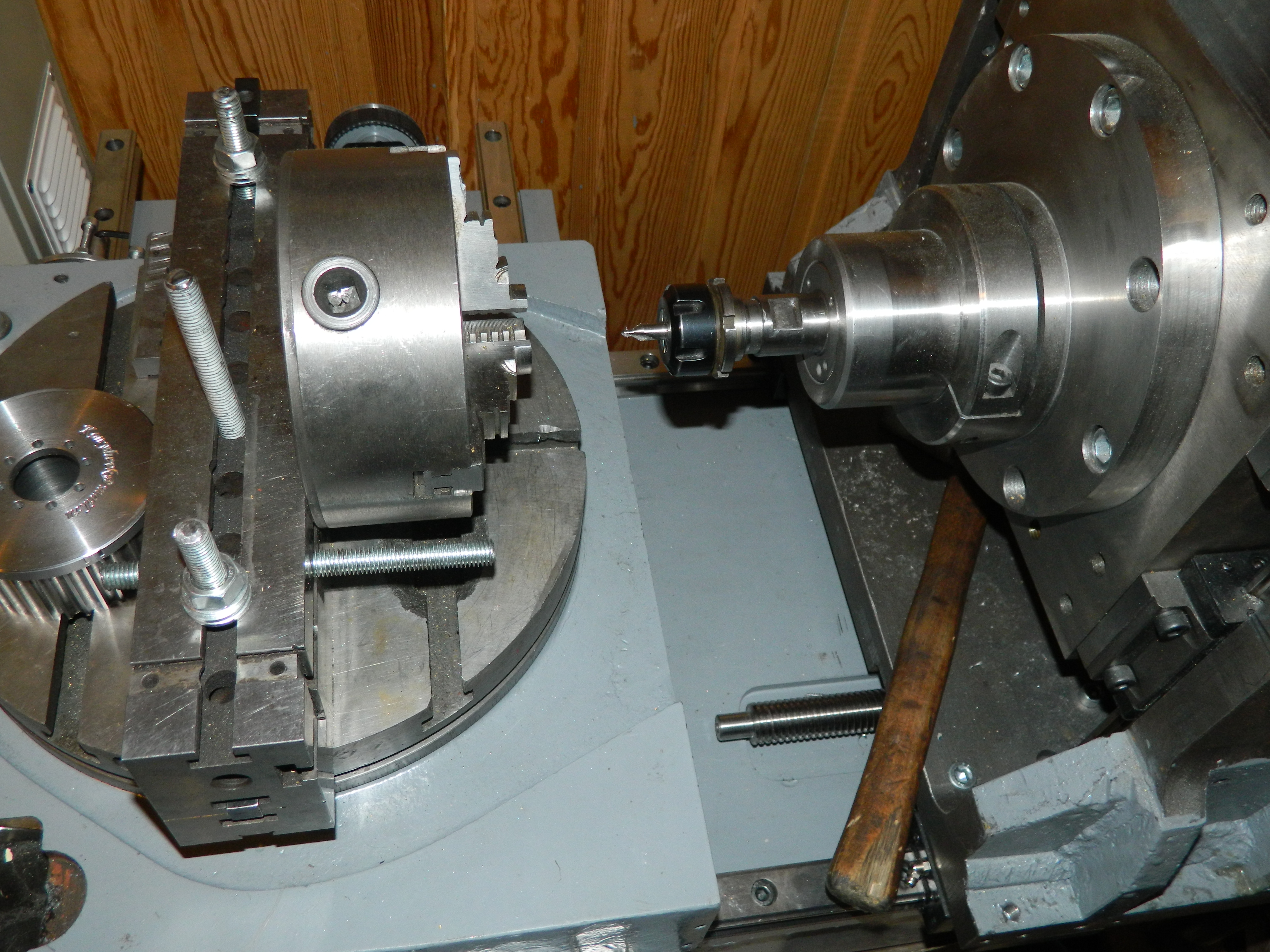

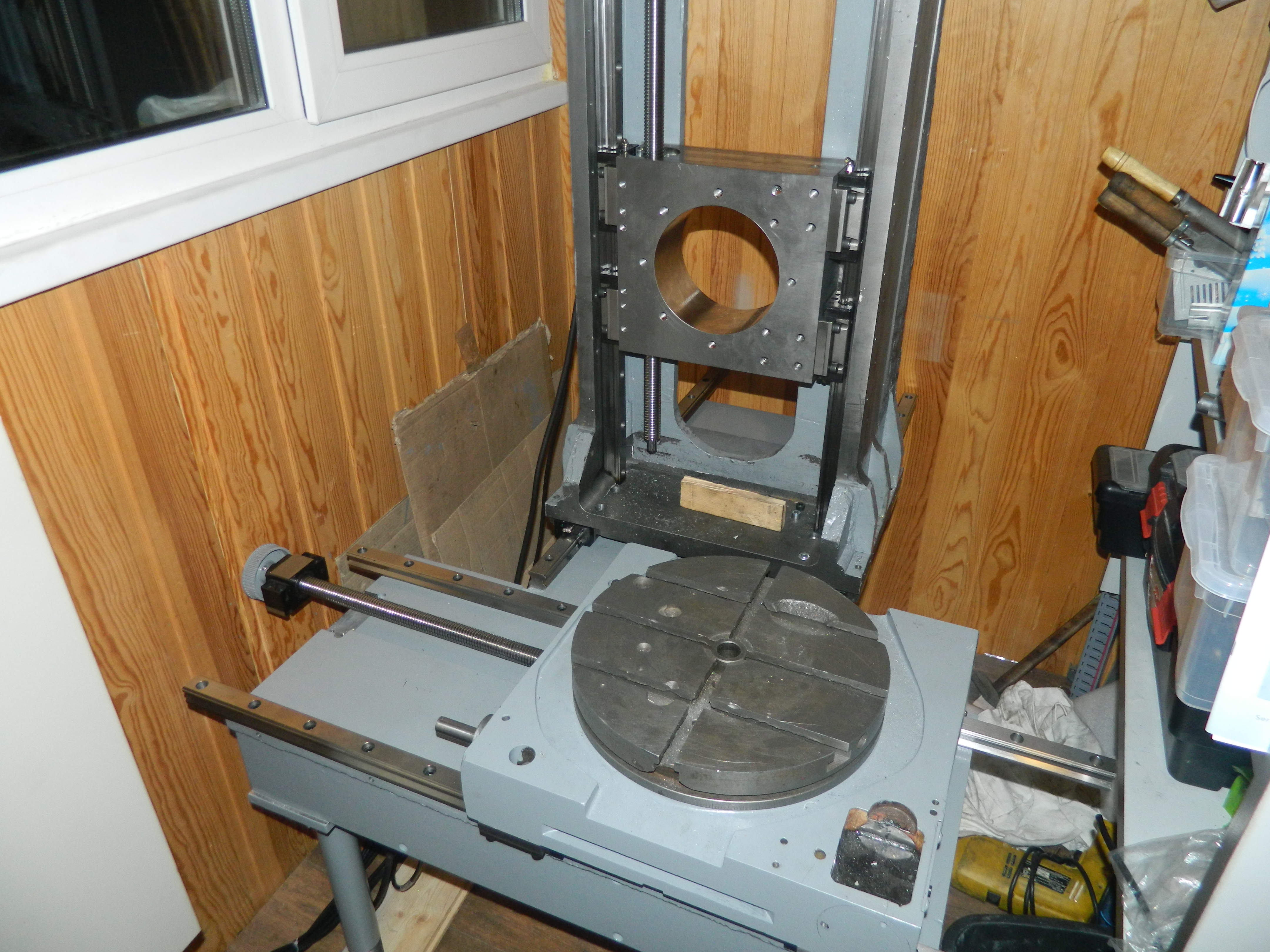

фрезер по стали на балконе этапы сборки , начат в октябре 13 года
DSCN3603.JPG (138234 просмотра) <a class='original' href='./download/file.php?id=27336&mode=view' target=_blank>Загрузить оригинал (6.04 МБ)</a>
DSCN3270.JPG (138230 просмотров) <a class='original' href='./download/file.php?id=27337&mode=view' target=_blank>Загрузить оригинал (5.14 МБ)</a>

шпиндель
шпиндель пока слабоват настоящий в процессе изготовления (138230 просмотров) <a class='original' href='./download/file.php?id=27338&mode=view' target=_blank>Загрузить оригинал (6.1 МБ)</a>

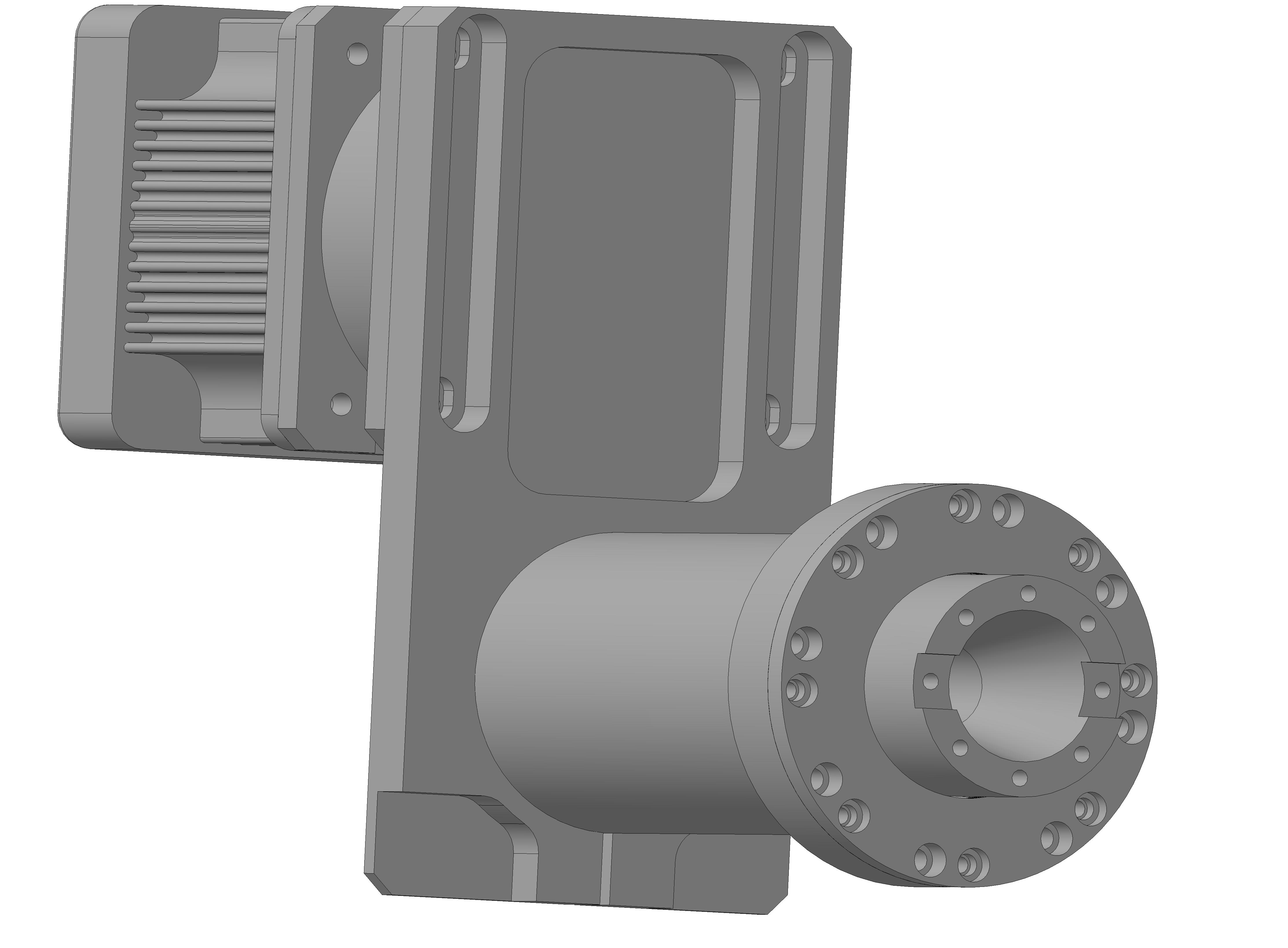

идеи в моделях
модель в компасе (138223 просмотра) <a class='original' href='./download/file.php?id=27356&mode=view' target=_blank>Загрузить оригинал (6.94 МБ)</a>
модель в компасе
будущий шпиндель (138223 просмотра) <a class='original' href='./download/file.php?id=27357&mode=view' target=_blank>Загрузить оригинал (501.07 КБ)</a>
будущий шпиндель
привод шпинделя.jpg (138223 просмотра) <a class='original' href='./download/file.php?id=27358&mode=view' target=_blank>Загрузить оригинал (1022.45 КБ)</a>

Два чаю этому человеку!!
Кстати, а шпиндель как и на чём? Чем крутите?

На шпиндель сервак 1.5квт на подходе из китая , а пока асинхронник 0.37квт (для мелочовки всякой)

Станина сварная из 16 листа с ребрами и отжигом после сварки . в дальнейшем полости кроме мест под движки, залиты бетоном (вес расчетный 160 кг)
швп 25мм из китая шлифованые С5 (гайки Г буду менять на регулируемые у этих жосткость слабовата)
направляики 30 HIWIN стандарт - китайские со временем (как разбогатею) поменяю на HIWIN настояшие с большим преднотягом
Все из китая покупал непосредственно у производители - очень дешево (на все ушло с даставкой 82т.р.)это без шпиндельного привода и оси А -это еще в пути
управление всем добром через Mach (только контроллер надо другой этот очень медленный пришлось сигналы на привода напрямик с ЛПТ пустить)

Вертикальная голова просится и стол, с горизонтальным шпинделем морока, а не работа. Хотя если это хобби то весьма интересный проект.
Я бы его назвал маленький ИР
Re: ЧПУ фрезер по стали на балконе
Соседи наверно в восторге :hehehe:
и кстате да, перекрытие балкона то выдержит? какой этаж? лететь далеко?
под управлением чего эта "махинка"?

10 этаж.
После того как поставлю полнлоценный шпиндель с серваком то можно 5-ти кординатник замутить (если вместо инструмента электрошпиндель с вод.охл.)

NightV писал(а):и кстате да, перекрытие балкона то выдержит?
Если опираться на данные СНиП «Нагрузки и воздействия», то максимальная нагрузка по краю балкона (полоса шириной 0,8 м) будет – 400 кг/м2,
т.е. нагрузка на погонный метр края балкона – 320 кг/м.п.
