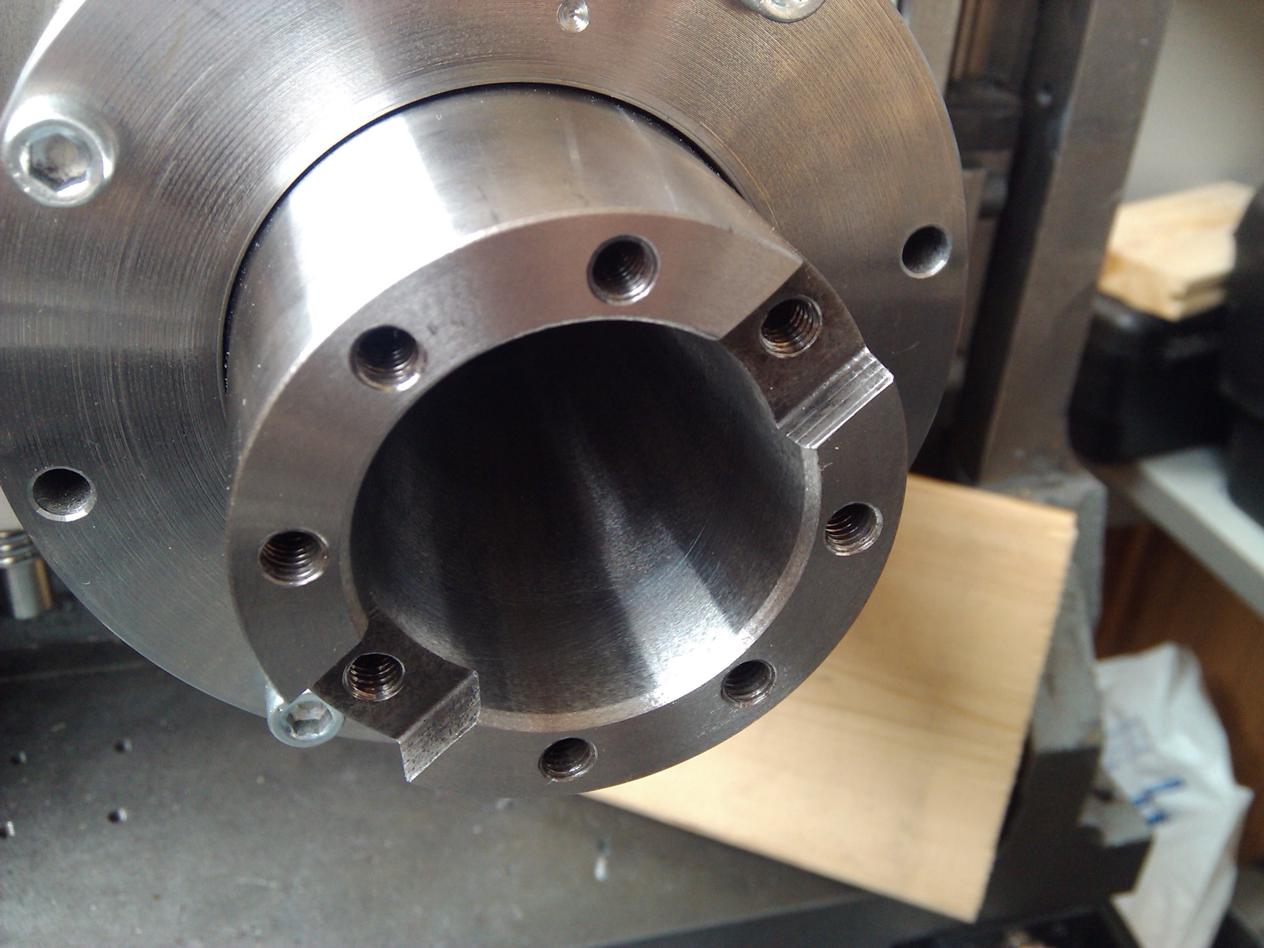

Сегодня просто соосно поставил и цилиндрическую часть шлифовал где механизм захвата штревеля инструмента.
когда конус шлифовать буду ,поверну шлиф-головку на угол конуса (что-бы большей площадью камня брал) , а X и Z по программе под углом гонять буду
Даешь коллективный разум !

konyshevk писал(а):(что-бы большей площадью камня брал)
чем больше площадь камня тем жестче должен быть станок.

UAVpilot писал(а):По хорошему внутренние полости надо шлифовать подавая туда воздух или воду (СОЖ), чтоб удалять отходы, а то они будут попадать обратно между инструментом и деталью и делать неконтролируемые задиры.
с другой стороны пылесос отсасывает переодически (шумно)
На такой камень (24мм) жесткости станка больше чем достаточно , Оправка длинновата ,но ничего не дробила (обычно на шлифовке это сразу проявляется)

Не но расточка это совсем другое , нагрузки гораздо больше (усилие резанья) а тут шлифовка на проход подача 0.01мм , а на чистовых проходах еще меньше.

Пробка под конус есть проверочная? Или чем проверять думаешь?

Проверочная оправка (не китай ,СИЗ)

NightV писал(а):потом увеличил подачу но снизил обороты.. стружка перестала ломатся и выходила наружу "пружинкой"
Шлифоку тоже нужно считать подачу и обороты. Поначалу на глаз шлифовал камень только так засаливался.

С цилиндрической частью закончил принялся за конус
https://www.youtube.com/watch?v=tv2buxEvkKA
для первого вечера неплохо. Биение внутри было десятки полторы- вот откуда вибрация свыше 6000об
Первые результаты (4031 просмотр) <a class='original' href='./download/file.php?id=27964&mode=view' target=_blank>Загрузить оригинал (3.61 МБ)</a>
Первые результаты

Nick писал(а):Не слишком быстро шпиндель крутится (тот который шлифуется)? Или он просто медленнее не умеет?
ЗЫ а в качестве шлифовалького какой шпиндель стоит?
В качестве шлифовального шпинделя , стоит шлифовальный шпиндель от внутрешлифовального станка
Скорость на глаз поставил ,она особенно на качество не влияет ,когда на чистовую выхаживать буду еще добавлю.

Результаты по шлифовке - все отлично
https://www.youtube.com/watch?v=XeqsnZdZHVY
так я камень правилhttps://www.youtube.com/watch?v=pvtHmWzcrMI
Вот он готовый шлифованный со всех сторон шпиндель - биение 0 (индикатор не шевелится!!!) (3856 просмотров) <a class='original' href='./download/file.php?id=28049&mode=view' target=_blank>Загрузить оригинал (625.87 КБ)</a>

Конечно тут-же опробывал новый шпиндель на сталиhttps://www.youtube.com/watch?v=bzTHEaNm3jw
Как масло режет подача 40 глубина 3 , а главное ТИХО!!!
Надо еще фрезой Д25 попробовать - это расчетный максимум по стали.
