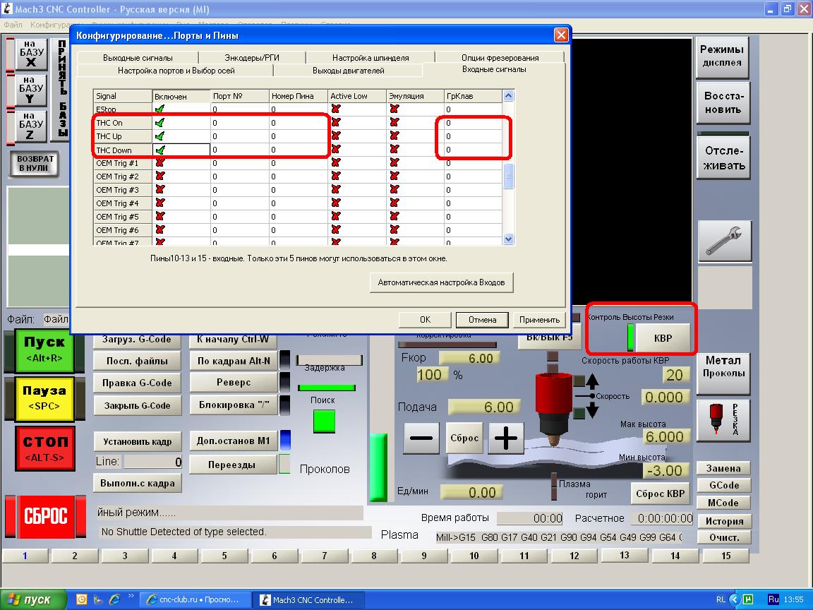

Вопрос по Z,может кто знает? Возможно ли в Mach3 какой-то вариант перемещения оси Z(вручную клавишами)в процессе выполнения программы?
Стабилизатора высоты пока нет,Стол большой(1500х3000),лист кривой.То задирается вверх,то шкрябает соплом,теряет шаги! :(

Пробывать эмулировать ТНС
Варинаты:
1. прописать горячие клавиши в ТНС
2. подключить к выходам LPT кнопки вверх/винз и прописать их в настройках.

Там как бы и нет ручками подымать, а вот ТНС есть. ТНС - автоматически держит зазор между плазматроном и металлом по напряжению дуги. ТНС на порт LPT дает сигнал - вверх(Up) или вниз(Down) и резак сам подымается отпускается когда лист не ровный. Кто мешает вам быть ТНС и жмакать кнопки :)

Мач не причем. У вас такой драйвер(контроллер). У шаговиков свойство чем больше скорость тем меньше момент(мощность). Потому им нужна больше напруга. Ваш драйвер на 40в максимум.
Надо на ваш движок находить данные, ток индуктивность, расчитать какое требуется напряжение питания. Смотреть график момента от скорости. Может это все что он может выжать :)

Никак не можем включить THC.Назначили пин(свободный один остался,остальные заняты концевиками и стопом),клавишу включ. и похоже где-то ещё чего-то надо настроить,но что - так и не поняли.Есть сомнения,какие пины назначать входные или выходные? Запарились уже!
Что касается мощности движков,проверили ещё раз под Kcam. Сразу изменился звук,мощность увеличилась в 4-5 раз,стали нормально греться.
Вывод - что-то в Mach.

скринтошы настройки двигов и ТНС

aftaev писал(а):скринтошы настройки двигов и ТНС
Screenshot-73.jpg (6120 просмотров) <a class='original' href='./download/file.php?id=3074&mode=view' target=_blank>Загрузить оригинал (222.17 КБ)</a>
Screenshot-74.jpg (6120 просмотров) <a class='original' href='./download/file.php?id=3075&mode=view' target=_blank>Загрузить оригинал (221 КБ)</a>
Screenshot-75.jpg (6120 просмотров) <a class='original' href='./download/file.php?id=3076&mode=view' target=_blank>Загрузить оригинал (220.42 КБ)</a>
Screenshot-76.jpg (6120 просмотров) <a class='original' href='./download/file.php?id=3077&mode=view' target=_blank>Загрузить оригинал (233.44 КБ)</a>
Скорость движков уменьшили до 3000.Мощность при этом увеличилась примерно на 15-20%,но это всё слёзы. С THC тоже не поняли,где ещё чего включить.
Сообщения: 34042
Re: Mach3 - Z offset
В настройках двигов поиграйтесь со значениями где у вас стоит 5 5
По настройке ТНС показывал скринтош.

Извиняюсь,самый главный скрин забыл
Screenshot-77.jpg (6111 просмотров) <a class='original' href='./download/file.php?id=3078&mode=view' target=_blank>Загрузить оригинал (236.61 КБ)</a>
Сообщения: 34042
а галки почему напротив ТНС UP и Down нету? И наглавном окне включить ТНС вверху показывал где это. Дальше рыть методом научного тыка. Если не получится добавить в комп еще порт LPT
