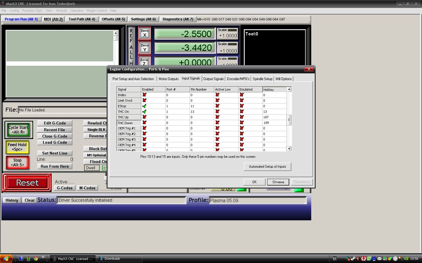

Никак не можем включить THC.Назначили пин(свободный один остался,остальные заняты концевиками и стопом),клавишу включ. и похоже где-то ещё чего-то надо настроить,но что - так и не поняли.Есть сомнения,какие пины назначать входные или выходные? Запарились уже!

скринтошы настройки двигов и ТНС

В настройках двигов поиграйтесь со значениями где у вас стоит 5 5
По настройке ТНС показывал скринтош.

а галки почему напротив ТНС UP и Down нету? И наглавном окне включить ТНС вверху показывал где это. Дальше рыть методом научного тыка. Если не получится добавить в комп еще порт LPT
