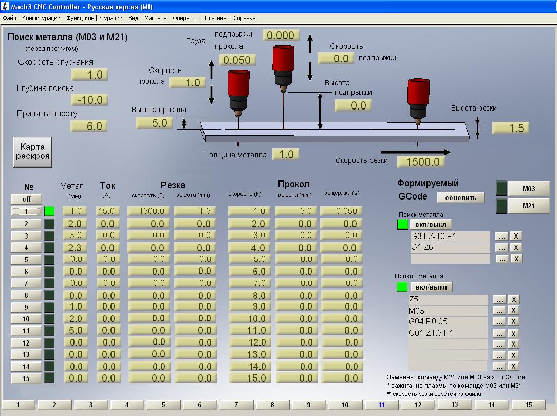

Вопрос по Z,может кто знает? Возможно ли в Mach3 какой-то вариант перемещения оси Z(вручную клавишами)в процессе выполнения программы?
Стабилизатора высоты пока нет,Стол большой(1500х3000),лист кривой.То задирается вверх,то шкрябает соплом,теряет шаги! :(

Пробывать эмулировать ТНС
Варинаты:
1. прописать горячие клавиши в ТНС
2. подключить к выходам LPT кнопки вверх/винз и прописать их в настройках.
Мач.JPG (6875 просмотров) <a class='original' href='./download/file.php?id=3045&sid=ba2ccdfec1c532987f664aa28ea35309&mode=view' target=_blank>Загрузить оригинал (181.11 КБ)</a>
Офсеты это совсем другое.

Хочешь чтоб было по твоему = сделай это сам :)
Мач.JPG (6718 просмотров) <a class='original' href='./download/file.php?id=3257&sid=ba2ccdfec1c532987f664aa28ea35309&mode=view' target=_blank>Загрузить оригинал (145.43 КБ)</a>
