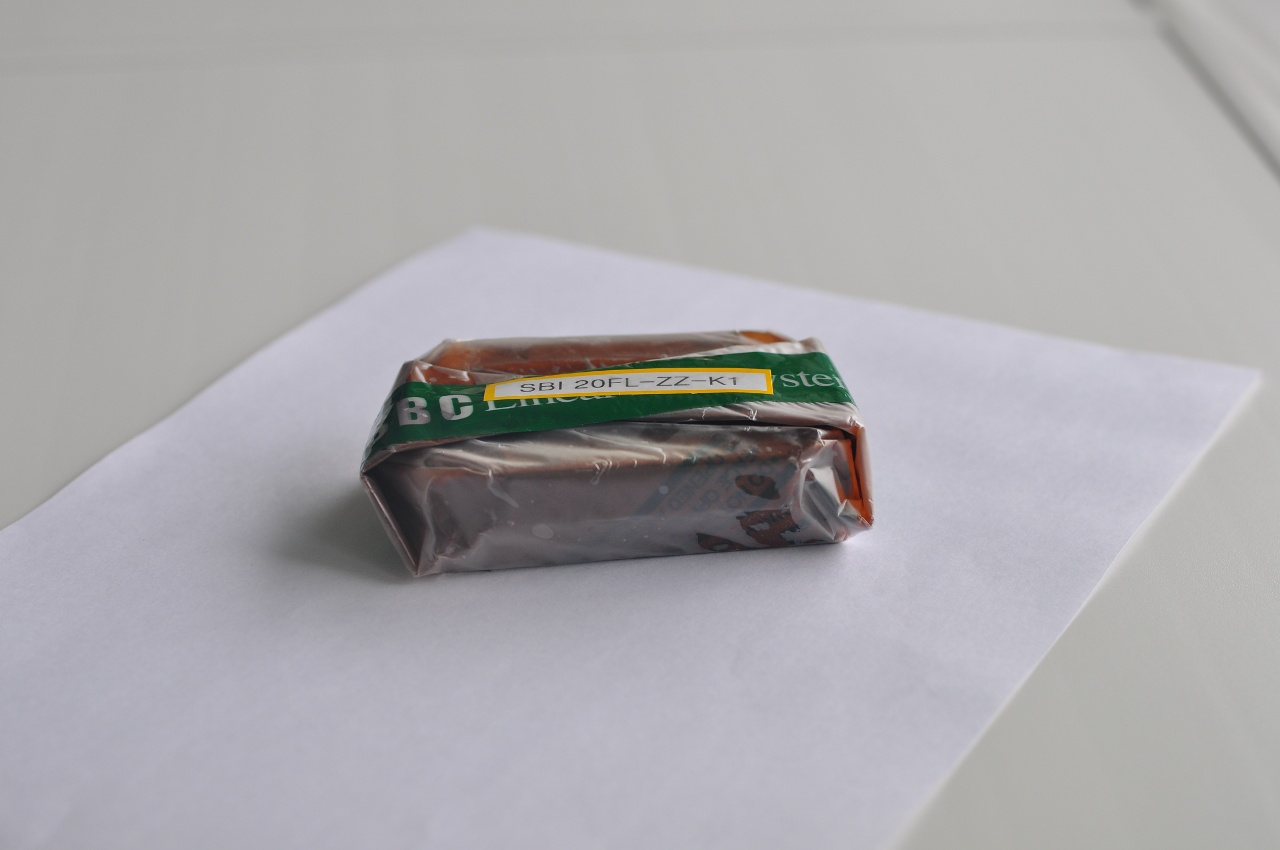

Ура! Получил рельсу для оси X :cheesy: !
Размер впечатлил, хоть всего 20, но выглядит более, чем внушительно :cheesy: !
Вес каретки огорчил, по ощущениям около килограмма, гравировать на такой будет не просто, много времени уйдет на разгон/торможение. Но у меня пока основная цель - резка.
Стоимость за все удовольствие 6 260 р.
Каретка SBC SB I 20 FL, стоимость 1 772 р.
Упакована в промасленную бумагу:
каретка sbc sbi 20 упаковка.JPG (4090 просмотров) <a class='original' href='./download/file.php?id=3153&mode=view' target=_blank>Загрузить оригинал (149.55 КБ)</a>
каретка sbc sbi 20 в упаковке.JPG (4090 просмотров) <a class='original' href='./download/file.php?id=3154&mode=view' target=_blank>Загрузить оригинал (217.47 КБ)</a>
Внутри, на шариках очень густая смазка, на сколько я понимаю консервация. Как ее удалять? И чем заменять? Не вылетят ли шарики, когда я смазку уберу?
каретка sbc sbi 20.JPG (4090 просмотров) <a class='original' href='./download/file.php?id=3155&mode=view' target=_blank>Загрузить оригинал (196.82 КБ)</a>
Рельс SBI 20 длинна 1200мм, стоимость 4488 р.
Рельс упакован, а точнее завернут в обычную полиэтиленовую пленку, никаких подпорок или прокладок, никакой жесткой упаковки :) . Интересно как они его транспортировали..... (получал рельс в офисе Сервотехники).
рельс sbi упаковка.JPG (4090 просмотров) <a class='original' href='./download/file.php?id=3156&mode=view' target=_blank>Загрузить оригинал (205.24 КБ)</a>
На рельсе есть что-то похожее на смазку, очень густая, тонкая, не пачкается и слегка липкая. Надо ли ее удалять?
Края обработаны нормально, следов перегрева не видно. На верхней плоскости есть пара заусенцев и выбоин, но эта поверхность не рабочая, поэтому не страшно. Грани для шариков вроде ровные. Кстати, на сколько я понял, на этих рельсах работает по два ряда шариков с каждой стороны :cheesy: !

Остались вопрос по смазке:
  • удалять или нет?
  • если да, то чем?
  • и на что заменить?
Сообщения: 34042
Re: Хочу купить ЧПУ лазер (... но уже собираю сам)
Nick писал(а):удалять или нет?
Это смазка для хранния чтоб рельс не ржавел.
Nick писал(а):если да, то чем?
Бензином, иль спиртом :)
Nick писал(а):и на что заменить?
типо есть специальная мазка для рельсов. Смазывают не рельс, а каретку. На каретке штуцер видешь?
фотки рельса сделал, а как называется не видно

Рельс SBI 20, производитель по идее SBC.
aftaev писал(а):типо есть специальная мазка для рельсов. Смазывают не рельс, а каретку. На каретке штуцер видешь?
А где ее взять? Или может чем-то можно заменить?

новые детали всегда идут в консервации
снимать ее обязательно-как правило уайт-спирит тут помошник
на каретке как правило стоит тавотница(шприц-масленка) и как правило там 6 мест куда ее можно установить-для ручной смазки особо не важно месторасположение а вот с подводом трубки для автоматической помпы бывают проблемы и приходится переставлять-особенно если вблизи находится рейка-тогда трубке капут
мазать регулярно без лишнего энтузиазма и усилий-кто разбирал каретку знает что если не барть во внимание шарики то пластиковых деталей там больше чем металлических
смазка не должна быть жидкой!(масло)
смазка не должна быть густой! в купе с пылью-стружкой(это канечно не про лазер) густая смазка образует субстанцию наподобии пластилина который тупо губит всю конструкцию
надо могу скинуть марки некоторые но смазка импортная и дорогая,например Mobilux EP0 или Microlube GL261
дешевую использовать не советую-дорогая сидит на трущихся поверхностях ввиде пленки,дешевую пыльники стянут с поверхности как чулок
на ощупь направляющая должна быть чуть-чуть(не смогу обьяснить) влажная и явственно должна ощущаться маслянная пленка
поговорка-кашу маслом не испортишь тут тоже не работает....

Сообщения: 22776
Хммм.... где только такую смазку в Питере найти? И чтобы объемом не от 18Кг, мне всего одну рельсу смазать, для легких условий работы.
Вот нашел шприц уже со смазкой NLGI-2, она подойдет для моей рельсы или нет?
