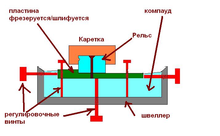

495 писал(а):эпоксидка имеет усадку примерно 1%. не скажется ли это на точности?
Чтоб дешевше и меньшеусадки нужно лить синтеграт + вибрация. Синтеграт это грани + эпоксидка.
Усадка не скажется если все стот на болтах.

495 писал(а):рисовать не надо , понял
Уже нарисовал. Другим понятней будет.
Установка рельса.JPG (4247 просмотров) <a class='original' href='./download/file.php?id=2309&mode=view' target=_blank>Загрузить оригинал (34.09 КБ)</a>
Ставим уровень на каретку и катаем по рельсу. Почему именно на каретку, потому как сам рельс имеет погрешности. Все выставили, залил компауд(синтеграт) иль еще чего нибудь.
Если нужно поменять рельс, выкручиваем и ставим новый. Бортик в пластине это база для установки рельса.

Нижний винт должен притягивать к шеллеру, а верхние оталкивать.

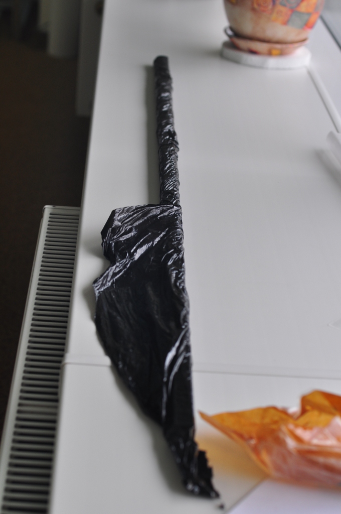

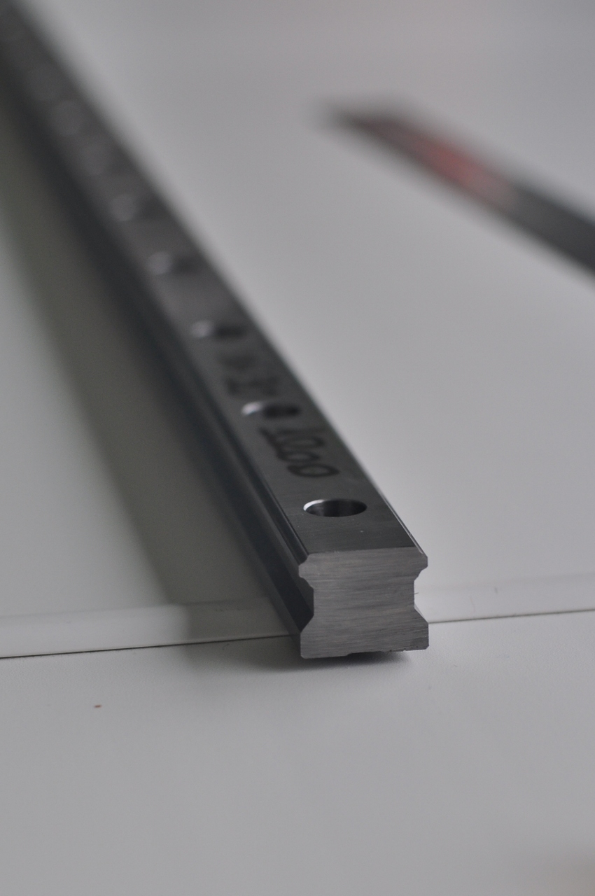

Рельс SBI 20 длинна 1200мм, стоимость 4488 р.
Рельс упакован, а точнее завернут в обычную полиэтиленовую пленку, никаких подпорок или прокладок, никакой жесткой упаковки :) . Интересно как они его транспортировали..... (получал рельс в офисе Сервотехники).
рельс sbi упаковка.JPG (4095 просмотров) <a class='original' href='./download/file.php?id=3156&mode=view' target=_blank>Загрузить оригинал (205.24 КБ)</a>
На рельсе есть что-то похожее на смазку, очень густая, тонкая, не пачкается и слегка липкая. Надо ли ее удалять?
Края обработаны нормально, следов перегрева не видно. На верхней плоскости есть пара заусенцев и выбоин, но эта поверхность не рабочая, поэтому не страшно. Грани для шариков вроде ровные. Кстати, на сколько я понял, на этих рельсах работает по два ряда шариков с каждой стороны :cheesy: !
рельс sbi обработка концов.JPG (4095 просмотров) <a class='original' href='./download/file.php?id=3157&mode=view' target=_blank>Загрузить оригинал (291.95 КБ)</a>
рельс sbi.JPG (4095 просмотров) <a class='original' href='./download/file.php?id=3158&mode=view' target=_blank>Загрузить оригинал (276.65 КБ)</a>

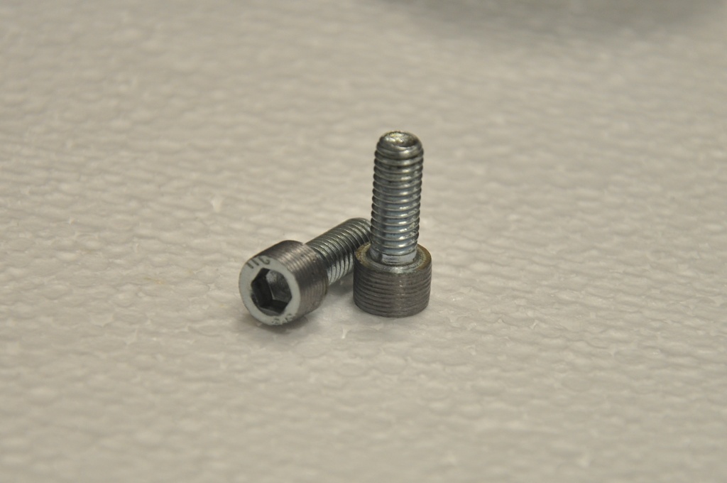

Сточил шляпки болтов, при помощи шуруповерта, напильника, подшипника и нескольких струбцин.
DSC_0124.JPG (4087 просмотров) <a class='original' href='./download/file.php?id=3170&mode=view' target=_blank>Загрузить оригинал (253.7 КБ)</a>
DSC_0128.JPG (4087 просмотров) <a class='original' href='./download/file.php?id=3171&mode=view' target=_blank>Загрузить оригинал (130.74 КБ)</a>
Рельс прикрутил, но пока не протестировал.
Остались вопрос по смазке:
  • удалять или нет?
  • если да, то чем?
  • и на что заменить?

Nick писал(а):удалять или нет?
Это смазка для хранния чтоб рельс не ржавел.
Nick писал(а):если да, то чем?
Бензином, иль спиртом :)
Nick писал(а):и на что заменить?
типо есть специальная мазка для рельсов. Смазывают не рельс, а каретку. На каретке штуцер видешь?
фотки рельса сделал, а как называется не видно
Сообщения: 22776
Re: Хочу купить ЧПУ лазер (... но уже собираю сам)
Рельс SBI 20, производитель по идее SBC.
aftaev писал(а):типо есть специальная мазка для рельсов. Смазывают не рельс, а каретку. На каретке штуцер видешь?
А где ее взять? Или может чем-то можно заменить?
