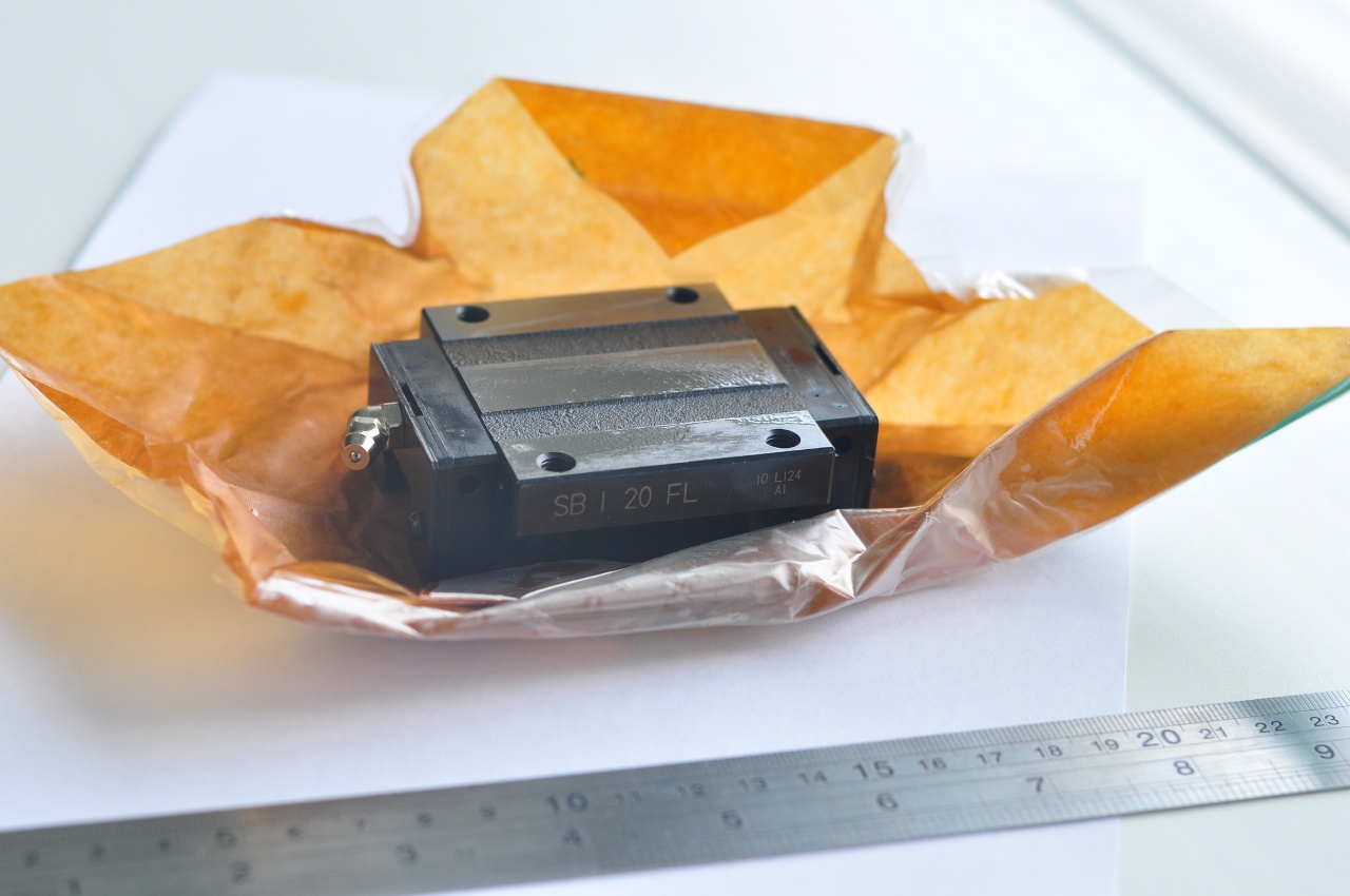

Каретка SBC SB I 20 FL, стоимость 1 772 р.
Упакована в промасленную бумагу:
каретка sbc sbi 20 упаковка.JPG (4092 просмотра) <a class='original' href='./download/file.php?id=3153&sid=6f46d30980f839c5d860e919189e6b78&mode=view' target=_blank>Загрузить оригинал (149.55 КБ)</a>
каретка sbc sbi 20 в упаковке.JPG (4092 просмотра) <a class='original' href='./download/file.php?id=3154&sid=6f46d30980f839c5d860e919189e6b78&mode=view' target=_blank>Загрузить оригинал (217.47 КБ)</a>

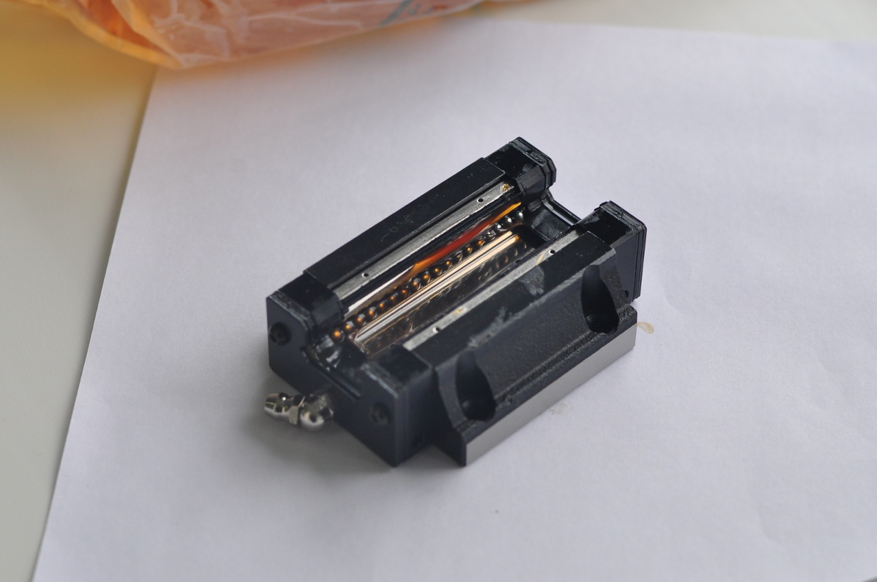

Внутри, на шариках очень густая смазка, на сколько я понимаю консервация. Как ее удалять? И чем заменять? Не вылетят ли шарики, когда я смазку уберу?
каретка sbc sbi 20.JPG (4092 просмотра) <a class='original' href='./download/file.php?id=3155&sid=6f46d30980f839c5d860e919189e6b78&mode=view' target=_blank>Загрузить оригинал (196.82 КБ)</a>

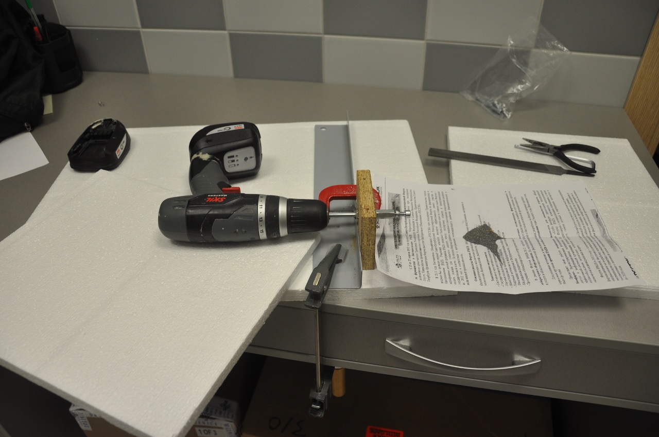

Сточил шляпки болтов, при помощи шуруповерта, напильника, подшипника и нескольких струбцин.
DSC_0124.JPG (4084 просмотра) <a class='original' href='./download/file.php?id=3170&sid=6f46d30980f839c5d860e919189e6b78&mode=view' target=_blank>Загрузить оригинал (253.7 КБ)</a>
DSC_0128.JPG (4084 просмотра) <a class='original' href='./download/file.php?id=3171&sid=6f46d30980f839c5d860e919189e6b78&mode=view' target=_blank>Загрузить оригинал (130.74 КБ)</a>
Рельс прикрутил, но пока не протестировал.
Остались вопрос по смазке:
  • удалять или нет?
  • если да, то чем?
  • и на что заменить?
Сообщения: 34042
Re: Хочу купить ЧПУ лазер (... но уже собираю сам)
Nick писал(а):удалять или нет?
Это смазка для хранния чтоб рельс не ржавел.
Nick писал(а):если да, то чем?
Бензином, иль спиртом :)
Nick писал(а):и на что заменить?
типо есть специальная мазка для рельсов. Смазывают не рельс, а каретку. На каретке штуцер видешь?
фотки рельса сделал, а как называется не видно

новые детали всегда идут в консервации
снимать ее обязательно-как правило уайт-спирит тут помошник
на каретке как правило стоит тавотница(шприц-масленка) и как правило там 6 мест куда ее можно установить-для ручной смазки особо не важно месторасположение а вот с подводом трубки для автоматической помпы бывают проблемы и приходится переставлять-особенно если вблизи находится рейка-тогда трубке капут
мазать регулярно без лишнего энтузиазма и усилий-кто разбирал каретку знает что если не барть во внимание шарики то пластиковых деталей там больше чем металлических
смазка не должна быть жидкой!(масло)
смазка не должна быть густой! в купе с пылью-стружкой(это канечно не про лазер) густая смазка образует субстанцию наподобии пластилина который тупо губит всю конструкцию
надо могу скинуть марки некоторые но смазка импортная и дорогая,например Mobilux EP0 или Microlube GL261
дешевую использовать не советую-дорогая сидит на трущихся поверхностях ввиде пленки,дешевую пыльники стянут с поверхности как чулок
на ощупь направляющая должна быть чуть-чуть(не смогу обьяснить) влажная и явственно должна ощущаться маслянная пленка
поговорка-кашу маслом не испортишь тут тоже не работает....
еще один момент про который многие забывают
в процессе работы пыльники у каретки забиваются пылью-для системы автоматической смазки это каюк(если нужно обьясню почему)
так вот я к чему при смазке шприцом смазка должна слегка вылазить по рельсе,выводя тем самым застарелую смазку с грязью и продуктами износа(насчет продуктов износа я конечно преувеличиваю но они там есть ФАКТ)
