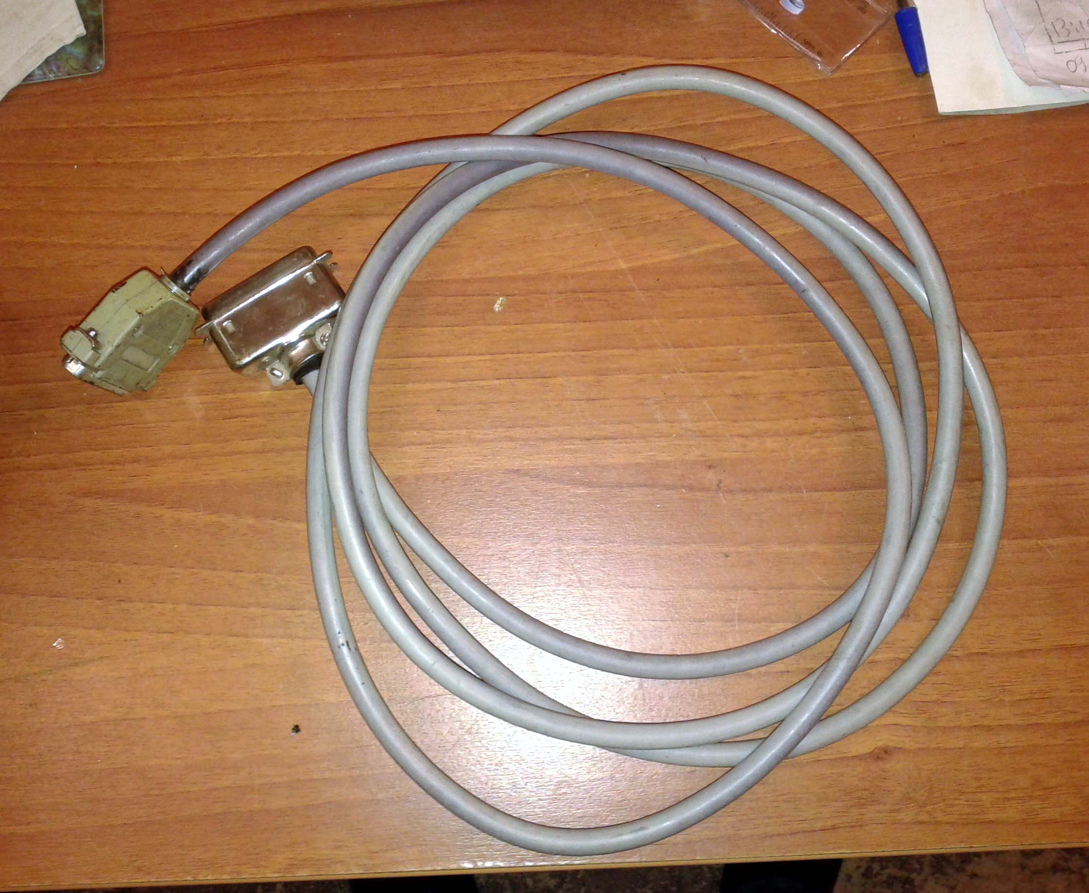

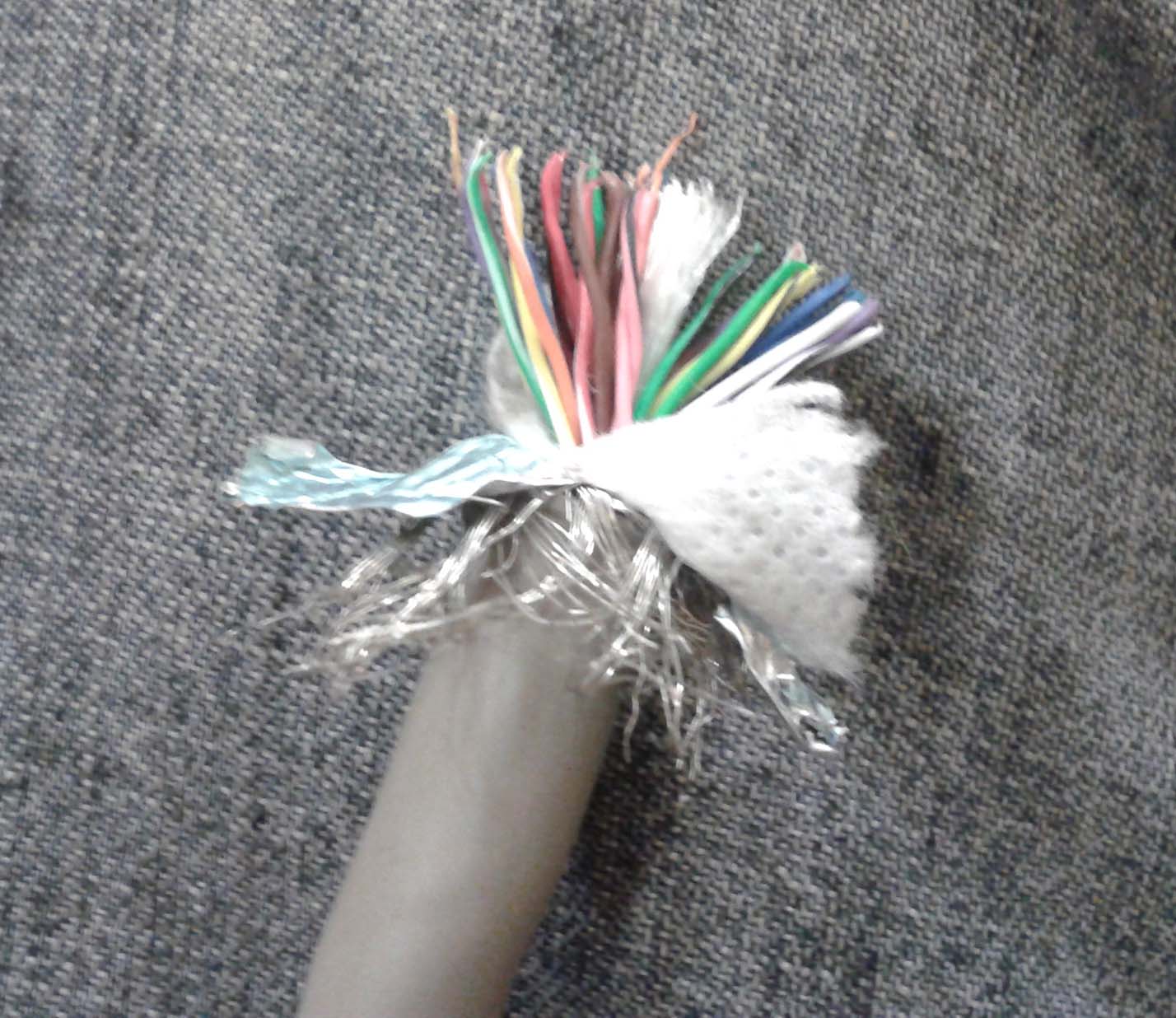

распотрошил сегодня кабель Битроникс от принтера - большего и не нужно. Двойной экран, разноцветные проводки. Толщина такая, что даже если плохо паяешь 9как я и то можно осилить. Поищу второй на органы
Фото-0052.jpg (2451 просмотр) <a class='original' href='./download/file.php?id=23579&sid=095579d9d12ceb523bff3e57d0f384a7&mode=view' target=_blank>Загрузить оригинал (214.3 КБ)</a>
Фото-0054.jpg (2451 просмотр) <a class='original' href='./download/file.php?id=23580&sid=095579d9d12ceb523bff3e57d0f384a7&mode=view' target=_blank>Загрузить оригинал (190.95 КБ)</a>

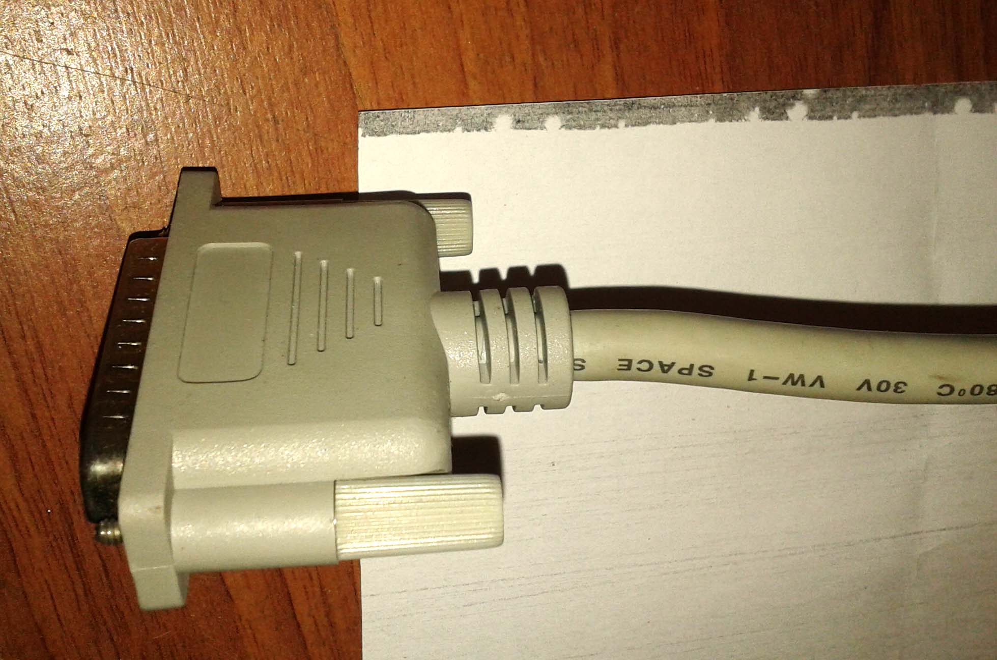

раздобыл кабель для CN1 еще один на слуячай если не хватит. 3 метра, экранированный. правда, экран не двойной, а одинарный плюс заземление идет в виде жилы наряду с остальными. Можно было в Даркстроне купить специальный кабель, но думаю, эти ничем не хуже.
Фото-0072.jpg (2246 просмотров) <a class='original' href='./download/file.php?id=23788&sid=095579d9d12ceb523bff3e57d0f384a7&mode=view' target=_blank>Загрузить оригинал (311.02 КБ)</a>
