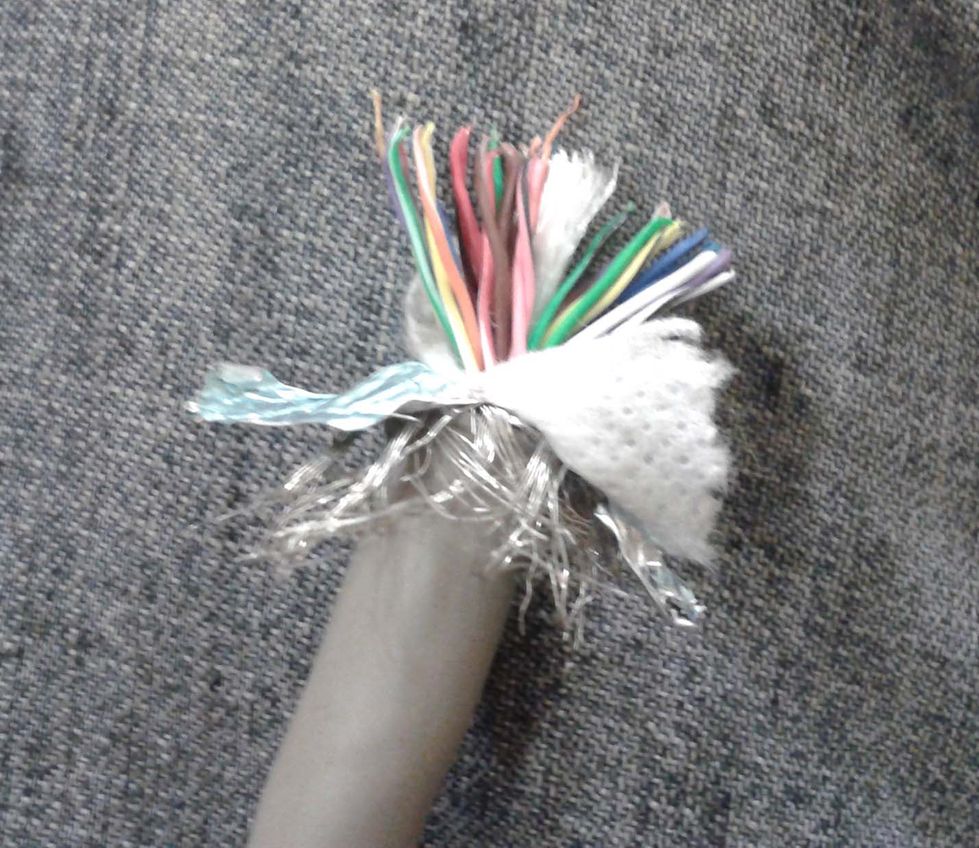

распотрошил сегодня кабель Битроникс от принтера - большего и не нужно. Двойной экран, разноцветные проводки. Толщина такая, что даже если плохо паяешь 9как я и то можно осилить. Поищу второй на органы

не удается в ЗИПе подобрать подходящий набор с межконтактным 4,2. так что оставлю 6,35 - вроде не такие уж большие.

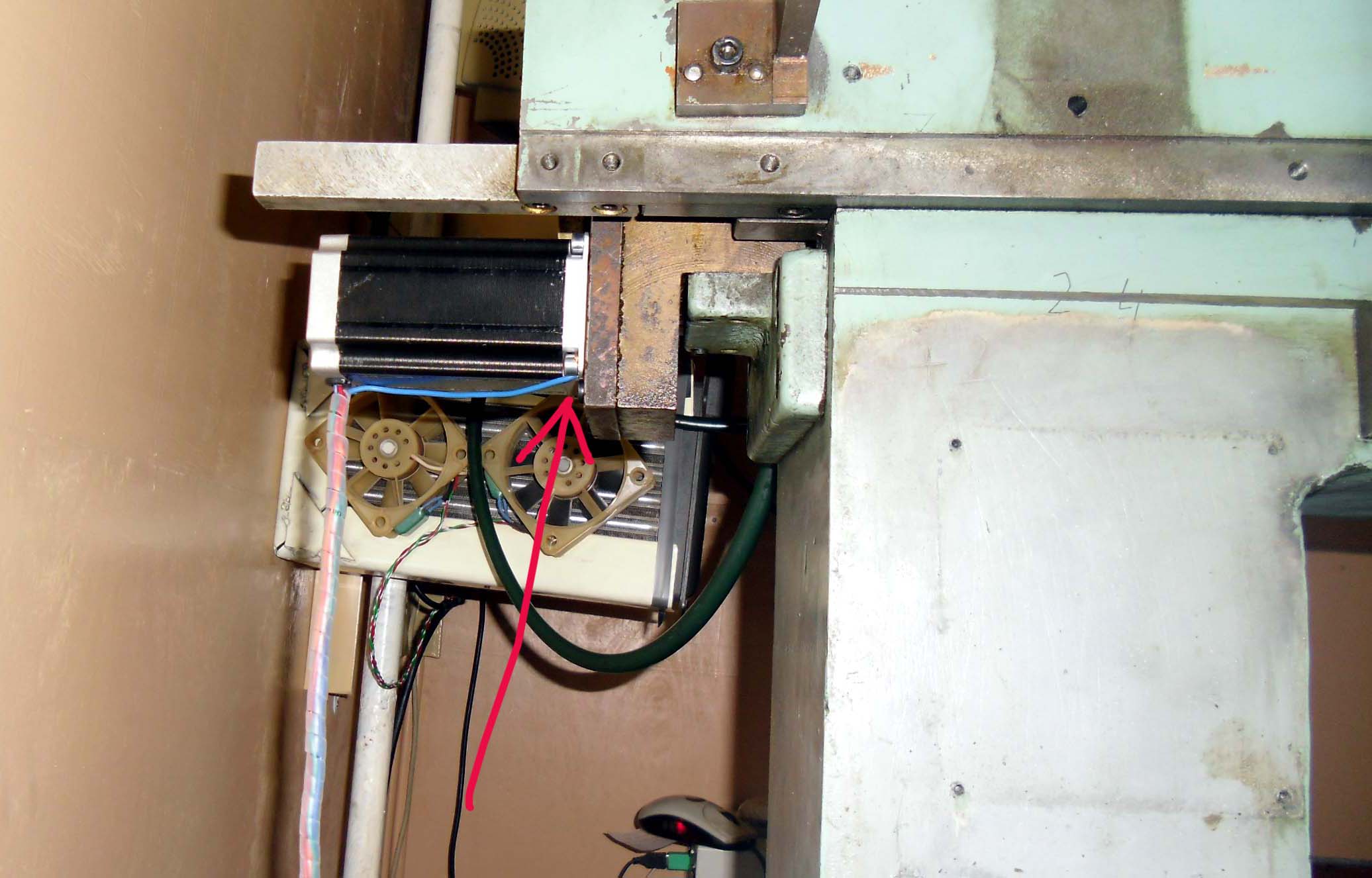

ну тогда, в принципе, можно МКЭШ 5-жильный с экраном взять 5х0,5мм2. одна жила будет лишней.
Только не пойму где обрывается экран. одним концон он на разъеме сервопака, дальше по кабелю, но мотора не касается? удобно бы его на корпус кинуть. с шаговиками у меня именно так - работают без нареканий - см. фото
Блин, раньше провод просто в киоске продавался и это не вызывало проблем теперь прям эпопея.
CIMG1699.jpg (2570 просмотров) <a class='original' href='./download/file.php?id=23764&mode=view' target=_blank>Загрузить оригинал (187.78 КБ)</a>
Re: Yaskawa SGDA-01AS+SGM-01U3B4L освоение, настройка
Провод к моторам Яскавам идет обычный сетевой 2х жильный 2 провода без каких либо экранов. Длина 3-4м. Все пучком работает.

родной провод как выяснилось экранированный но видимо, это перестраховка

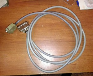

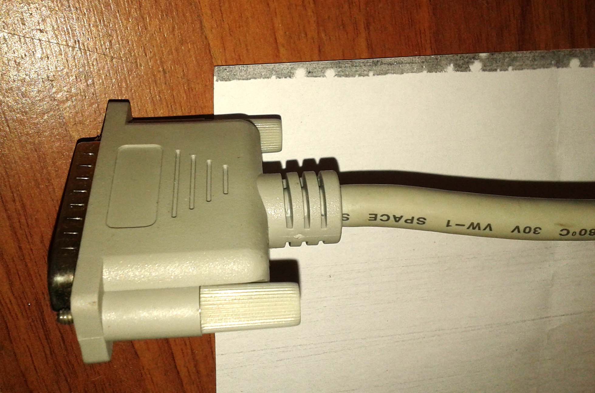

раздобыл кабель для CN1 еще один на слуячай если не хватит. 3 метра, экранированный. правда, экран не двойной, а одинарный плюс заземление идет в виде жилы наряду с остальными. Можно было в Даркстроне купить специальный кабель, но думаю, эти ничем не хуже.
