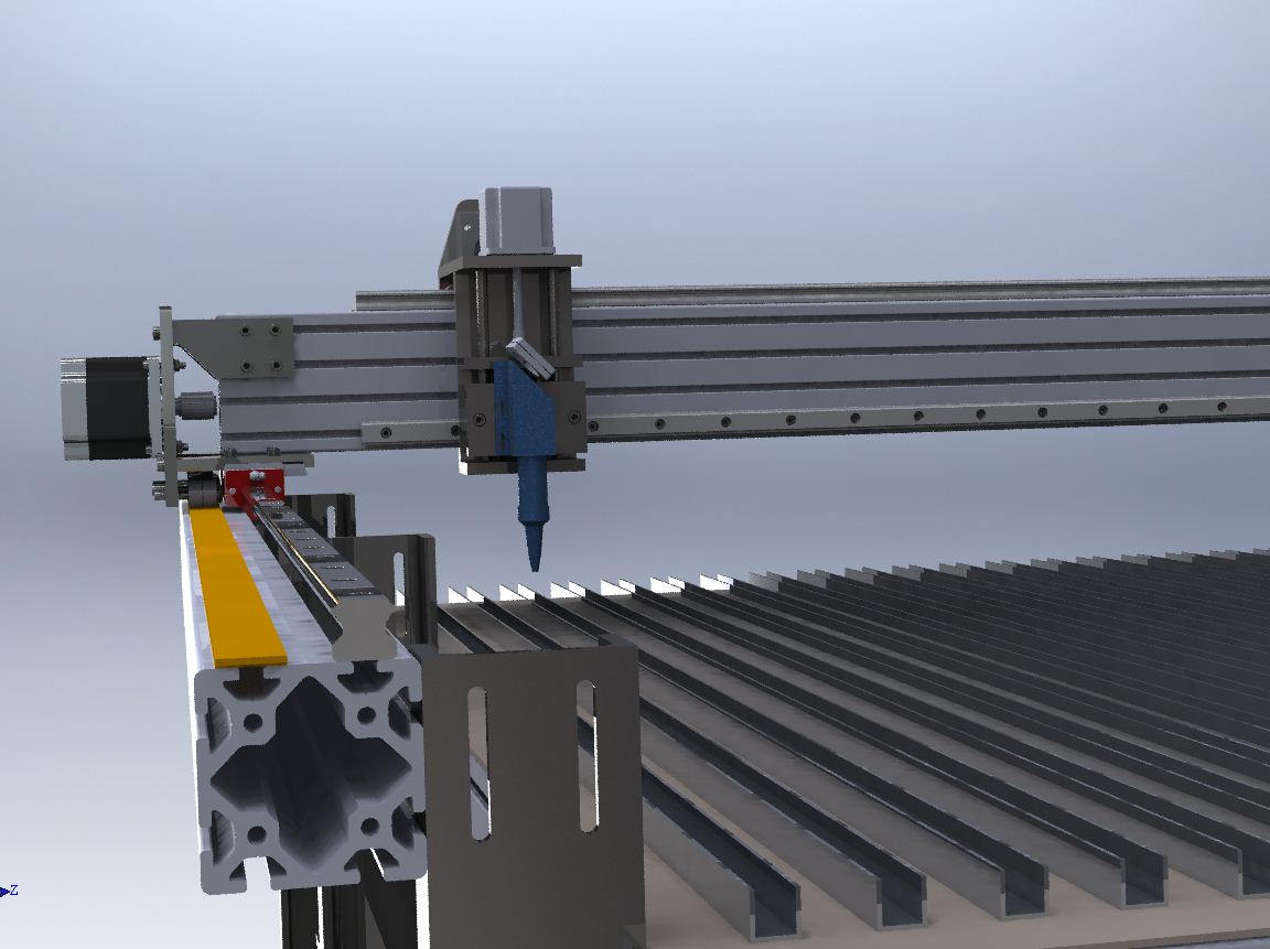

Ты все-таки прозевал в моем эскизе стальную шлифованную планку. Я уже говорил с ребятами, которые ее возьмутся делать. Обещают сотки словить. Обрати внимание. Синенькая такая. Ода хитрая. Я даже удивился, что она не вызвала у вас вопросов :D

sorokovik писал(а):Ты все-таки прозевал в моем эскизе стальную шлифованную планку.
Нет я ее заметил, ток непонял нафига она нужна.
sorokovik писал(а):Обещают сотки словить
1. они поймают сотки на станке, как только раскртят крепещи все выгнется.
2. эта пастинка будет прогинатся, смысл от нее какой.
sorokovik писал(а): Обрати внимание. Синенькая такая. Ода хитрая. Я даже удивился, что она не вызвала у вас вопросов
Обрати внимание на рельсы ж/д и что с ними происходит когда поезд едит по ним. Вот так же ис твоей платнкой.

А по поводу планки, похоже, мы друг друга не поняли. Возможно, неудачно нарисовал, каюсь. Она идет по всей длине рельса. Собственно, как ты и рекомендовал. Как она может прогнуться, не представляю. И неточности изготовления... Ты же сам говорил, что идеальную точность обеспечивают шлифованием после фрезерования. Так вот она такая и есть. Шлифованная.
Крепление рельсов на эскизе нарисовано. Это та ось, по которой двигается портал. Я называю ее X, но чувствую, что что-то не так. Она что, Y?

sorokovik писал(а):А по поводу планки, похоже, мы друг друга не поняли. Возможно, неудачно нарисовал, каюсь. Она идет по всей длине рельса.
Отлично пнял что идет по всей длине рельса. И это спасет от прогибания? Да жескости малость прибавит.
sorokovik писал(а):Как она может прогнуться, не представляю.
Двутавр, швеллер будет прогибаться на 3х метрах, а у тебя пластинка. Хоть 30мм ее сделай, она будет прогинаться.
sorokovik писал(а):Ты же сам говорил, что идеальную точность обеспечивают шлифованием после фрезерования.
Да только на специальном столе со специальными магнитами.
sorokovik писал(а):Я называю ее X, но чувствую, что что-то не так. Она что, Y?
В школе учили таку систему кординат
Голова будет бегать по Х, а портал ездит по Y

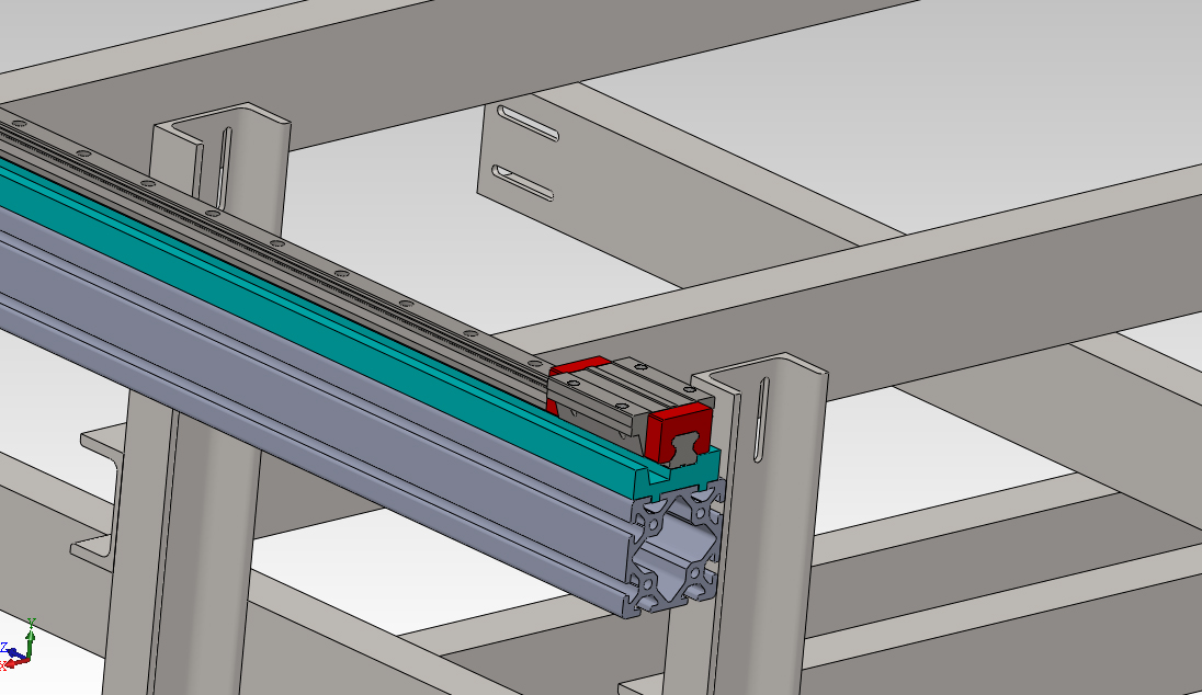

Пластина прикручена к алюминию по всей длине. Ну, скажем через 300 мм. Ребра жесткости оказываются в алюминиевых пазах. Куда ей гнуться?

Вот еще эскизик. Может так понятней
Планка, о которой идет речь бирюзовая
Алюминий выравниваем с какой-то грубой точностью. Выравниваем руками (металлополимер на впадинах + наждачка на возвышениях)
Прикрепляем к алюминию планку обеспечивая горизонт по всей длине.
Как-то так
крепление рельсы1.jpg (4560 просмотров) <a class='original' href='./download/file.php?id=3065&mode=view' target=_blank>Загрузить оригинал (272.13 КБ)</a>
Re: Станина лазера - основа основ
sorokovik писал(а):Короче, хивин купим.
И скорее всего не то что закажите :)
sorokovik писал(а):Куда ей гнуться?
Рельсы жд почему гнуться? Швеллер 120мм посмотрите на рынках как гнется с толстыми металическими ребрами. Токарные станки 2х метровые с мощной отлитой чугунной станиной прогинаются если их не правильно вставили на основании. Гнется все, вопрос вас эт устроит или нет.
sorokovik писал(а):Вот еще эскизик. Может так понятней
Я все понимаю. Берем рельс Hiwin 25мм ложим на 2х опорах и смотрим как он дугой прогинается. Бдет видно неворуженны глазом. Судя вашему эскизику пластинка эта меньше или равна по толщине рельса. Рельсы Hiwin ко мне пришли в заводской упаковке. Там через каждые 500мм подкладки чтоб при транспортировке рельс не гнулся.
Твой эскизик выполнен в Солиде?

sorokovik писал(а):Берем рельс Hiwin 25мм ложим на 2х опорах и смотрим как он дугой прогинается
Нет вопросов. Прогнется. А если ложим его на гранитную плиту? Всей длиной. Прогнется?
Да эскиз в солиде. Я знаю, там есть сопроматный блок. Все не доходят руки туда залезть. Да и сомневаюсь я сильно. Я не технарь - будет трудно ему верные параметры задать

sorokovik писал(а):Нет вопросов. Прогнется. А если ложим его на гранитную плиту? Всей длиной. Прогнется?
Гнется все даже свет.
sorokovik писал(а):Да эскиз в солиде.
В чем сложность. Загоняешь в Cosmos Express Analysis прикладываешь нагрузку и смотришь прогиб.
https://www.youtube.com/watch?v=-JQHRsPR614
sorokovik писал(а):Я не технарь - будет трудно ему верные параметры задать
Там нужно задать марку стали. Спрашиваешь из чего сделан профиль, рельс. В Солиде выбираешь подходящую сталь,прикладываешь нагрузку портала и смотришь. Возможно Солид тебе даже дженег съкономит так как покажет что достаточно в профиль "залить" синтеграт и приделать рельс прям на профиль.

Вот, что-то начинает созревать.
Итак, станина делается из швеллера 75. Болтовые соединения. Алюминий проходит шлифовку (точность плоскостности становится 0,02 мм) - такое решение подсмотрено на cnczone. Прямо на алюминий укрепляется рельса HIWIN 25. Рельса, конечно, толстовата, хватило бы и 15, но такая выбрана только для того, чтоб наверняка не гнулись основания Т-пазов при затяжке болтов крепления рельса.
Вот как бы и все... Да, если не прокатит, то заготовлен запасной вариант с зелененькой пластиной :)
С нетерпением жду конструктивной критики
