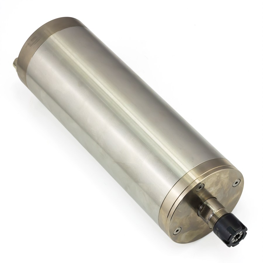

Доброго времени суток коллеги.
Недавно поменял свой китайский шпиндель купленный в Пурелождике на шпиндель купленный в darxton (есть на фото).
Шпиндель водного охлаждения GMT 0.8 кВт
http://darxton.ru/catalog_item/shpindel ... r11-65-mm/
Разница конечно ощутимая. Старый похоже был вообще без смазки, "выл" как истребитель на взлёте..... :thinking:
Новый с darxton работает в разы тише. Сейчас делаю обкатку.
Пока раскручиваю до половинной частоты, нагрева практически нет, звук приятный без завываний.
Но когда прислушиваюсь, слышны иногда такие постукивания, трудно конечно их описать, но грубо можно сказать напоминают звук,
вроде как шарики сталкиваются. Это у меня второй шпиндель, опыта мало. На первом, я бы такого тихого звука и не услышал.
По этому хотел спросить у Вас, нормально ли это или это первый признак, что в скором времени надо будет тоже менять подшипники?
Спасибо.

Darxton
Сообщения: 2113
Репутация: 623
Re: Ремонт китайских шпинделей
Сообщение Darxton »
Больше половины щупаных мной китайских шпинделей шелестят шарами при работе. Так что конечно явление не самое хорошее, но и особо не должно пугать. Время покажет.
igor44
Сообщения: 380
Репутация: 257
Откуда: Костромская обл.
Сообщение igor44 »
Darxton писал(а):Больше половины щупаных мной китайских шпинделей шелестят шарами при работе. Так что конечно явление не самое хорошее, но и особо не должно пугать. Время покажет.
Спасибо большое за ответ! Особенно приятно услышать от Вас, как представителя фирмы, где куплен шпиндель!
Ещё раз хочу подчеркнуть, качество шпинделя намного лучше, чем у первого.
Я не думал, что так тихо могут работать шпиндели. Посмотрим как покажет себя в эксплуатации.
На днях начну понемногу нагружать работой. Пока тонкими фрезами по дереву.
