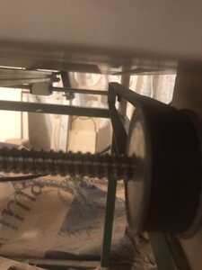

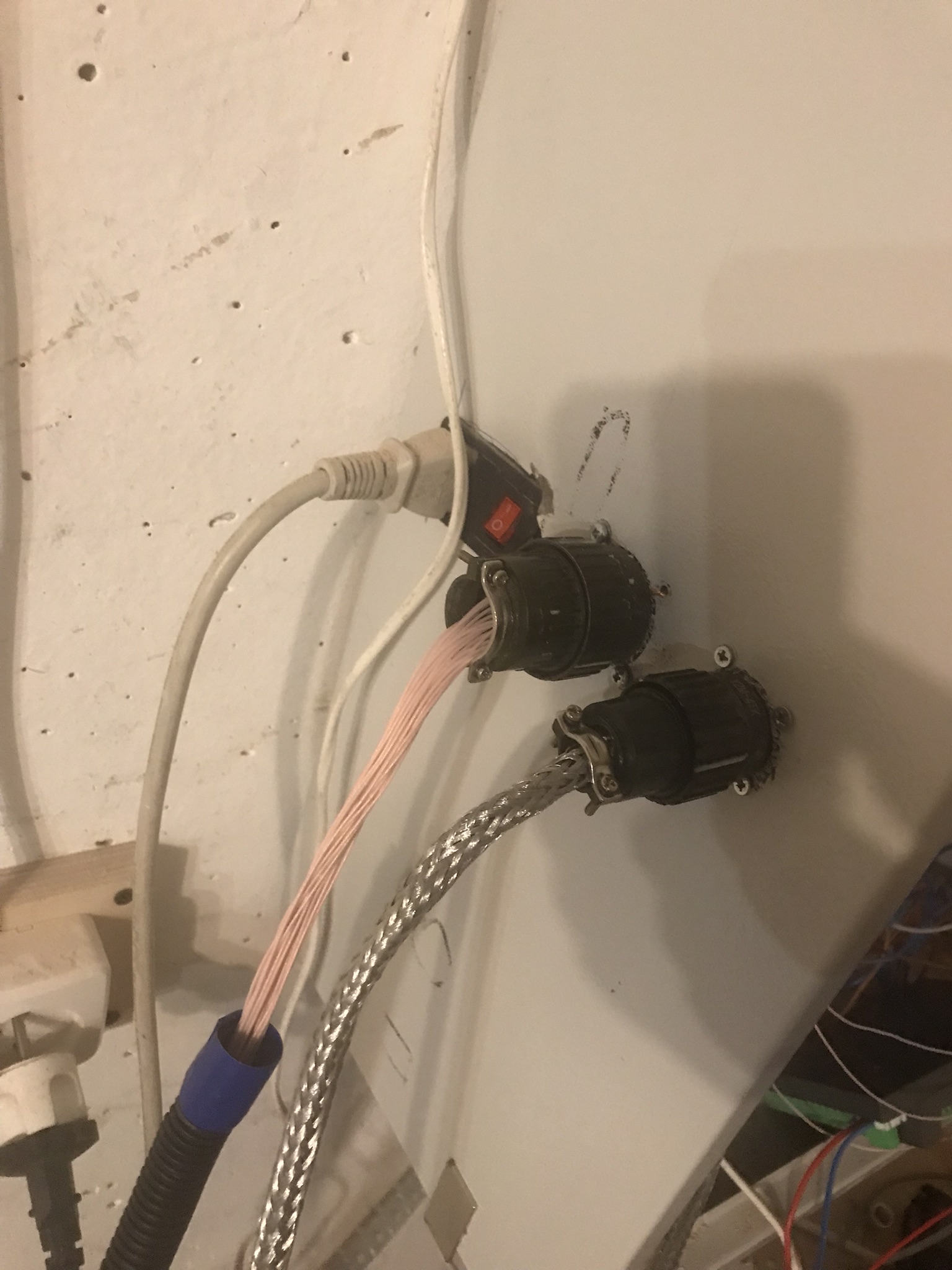

А вот и снова я.
Два дня куролесил в гараже.
Докладываю: всё в той же поре. Не работает.
Сейчас накидаю фоток, пояснения где-то на фотках, где-то в названиях.
Проверил заземление, лампочка через него горит(уже писал), заземли на него всё, до чего смог дотянуться: частотник, блок питания шаговиков(на нём тоже обнаружился вывод заземления), экран вокруг UVW-проводов, соответственно, сам шпиндель тоже.
Переставил винду на ноуте асус, накатил все обновы, дрова и Мач3, заземлил шасси ноута - стало кмк постабильнее при вылетах, даже мышка не выключается при ошибке.
Провод к шпинделю заэкранил, заземлил и разнёс насколько можно от жгута с сигнальными проводами - результата ноль.
Так понимаю, у вас будут замечания к конструкции. Изложу, что увидел сам:
- боковины портала из 10мм поликарбоната. Слабые. Качаются влево-вправо. Усилил из отрезками труб 40х25. Когда запущу станок по-взрослому - первое что вырежу, будут боковины из Д16Т 16мм. или закажу на лазере из 10 стали.
- привод по Y. Сейчас один движок, два винта, вращение передаётся через ремень HTD. Пока что точности хватает, но в будущем поставлю второй движок.
- фанерные опорные узлы подшипника - по ходу строительства потребовалось изменить высоту. Поликарбоната не оказалось, вырезал пока из фанеры. Когда закрутится станок - это будут вторые по очереди детали на изготовление.
- Привод оси X. Этот маленький ремень не нужен. Мотор должен стоять напрямую на винте. При этом и подшипник там тоже не нужен. И экономия в деньгах и устранение люфтов в ремне.
- поликарбонат 10мм вдоль оси Х на задней стороне портала. Это излишне. Хватило бы и 5мм поликарбоната или алюминия.
- профиль 50х50 - вполне достаточно прочности, не прогибается, не уходит.
- направляющие надо прятать, чтобы на них не сыпались опилки. По Y я сейчас накрыл кожаными полосами, не знаю, насколько будет действенно. Вообще надо строить аспирацию.

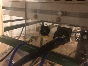

- китайские авиационные разъёмы. Очень трудоёмко их распаивать. На будущее не надо жадничать, а купить готовый распаяный и заваренный кабель на 40-45 пинов и ответки тоже по возможности распаянные. Сейчас 50% работы у меня сводится к прозвонке и проверке, не отвалились ли проводки в шлейфе.
- бак омывателя от грузовика какого-то на 5 литров. Вполне хватает охлаждать. По-тяжёлой я его пока не гонял сутками, но в течении дня, когда фрезеровал часа три-четыре, справлялся. Для моторчика 12 вольт всё же много, он жужжит весьма сильно и гонит воду, даже создаёт приличное давление на штуцерах. Думаю, вольт 5-6 ему будет достаточно.
- Пульт сейчас не подключен. Когда был подключен - надо было угадать в плагинами для мача, чтобы он плата его увидела.
- Концевики, сейчас понимаю, что надо было ставить не на торец, а на проходе. Пока настраивал, уже кучу кнопок поломал, когда каретка не распознала концевик и проехала дальше и выломила его из посадочного места.
Наверняка кто-нибуль скажет "я б такие фотки постыдился бы выкладывать", ну уж как есть.

вход разъёмов в ящик (1896 просмотров) <a class='original' href='./download/file.php?id=203965&mode=view' target=_blank>Загрузить оригинал (484.4 КБ)</a>

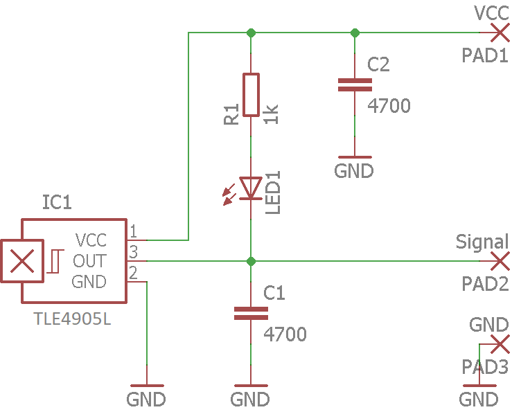

концевик справа по Х (1896 просмотров) <a class='original' href='./download/file.php?id=203970&mode=view' target=_blank>Загрузить оригинал (546.04 КБ)</a>
ось Y pflyzz cnjhjyf (1896 просмотров) <a class='original' href='./download/file.php?id=203971&mode=view' target=_blank>Загрузить оригинал (548.79 КБ)</a>
концевик кнопка без фиксации, нормально разомкнутая (1896 просмотров) <a class='original' href='./download/file.php?id=203972&mode=view' target=_blank>Загрузить оригинал (430.29 КБ)</a>

разъёмы на задней стороне (1896 просмотров) <a class='original' href='./download/file.php?id=203982&mode=view' target=_blank>Загрузить оригинал (540.37 КБ)</a>

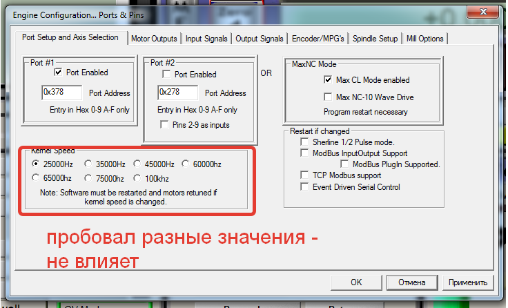

Как настраивал мач3:
На первой вкладе пробовал разные радиобатоны - разницы не увидел
2022-07-04_23-31-29.png (1894 просмотра) <a class='original' href='./download/file.php?id=203995&mode=view' target=_blank>Загрузить оригинал (76.96 КБ)</a>

Потом я скрутил в плотные жгуты вон те провода от платы к драйверам и от драйверов к моторам и оно стало ещё стабильнее.
IMG_2373.JPEG (1806 просмотров) <a class='original' href='./download/file.php?id=204051&mode=view' target=_blank>Загрузить оригинал (416.28 КБ)</a>

voverrr писал(а): Потом я скрутил в плотные жгуты вон те провода от платы к драйверам и от драйверов к моторам и оно стало ещё стабильнее.
Вы зачем-то от контроллера к драйверам ШД провели толстые провода, а от драйверов к ШД - так и оставили тонкие.
Скручивать в жгут управляющие сигналы не имеет смысла, тем более все цепи. Цепь Pulse и Gnd еще как-то могло быть оправданно.
Но я имел в виду скрутку силовых цепей, питающих обмотки (попарно). Они имеют дифференциальное питание и таким образом электромагнитные поля в них взаимно компенсируются. Т.е. если на одном контакте обмотки +10В, то на другом -10В.
Какие у Вас ШД? Вижу, вроде мощнее, чем Nema17. Т.е. их ток далеко за 2А. А мнемоническое правило электрика: "сечение провода в квадратах должно быть не меньше тока в А".
Кроме того, драйвера ШД выдают на их обмотки сложные импульсы с прямоугольными фронтами и спадами, что влечет за собой помехи смежным цепям. А вот еще один интересный "кейс", о котором я подумал:
Драйвера ШД изо всех сил стараются поддержать на их обмотках заданный ток. А это значит - ток во всей замкнутой цепи от колодок драйвера до разъема ШД и обратно. Закон Ома все мы помним: I = U/R. Как Вы думаете, какое сопротивление у провода МГТФ 0.38, длиной в два метра?
Думаю, что выше, чем у обмоток ШД (я приводил таблицу ).
Если у цепи суммарное сопротивление 10 Ом, то драйверам на одну обмотку придется подавать 20В, чтобы добиться 2А в моменте. А если учесть, что сигнал двухполярный, то амплитуда сигнала 40В! Т.е. в цепи гуляют прямоугольные импульсы амплитудой в 40В и частотой в килогерцы! Это если пойти на сделку с совестью и предположить, что драйверы ШД качественно отфильтровывают импульсы собственной ШИМ...
Мое предложение, так сказать "для чистоты эксперимента": поставить драйверы ШД непосредственно рядом с ШД (в 10 - 20 см.) и подключить толстыми проводами, желательно свитыми попарно, соответственно обмоткам. Проверить результат. Если дело не в них - продолжать изыскания. Но в любом случае потом соединить ШД с драйверами толстыми витыми проводами.

Провода 0,35 в шлейфе к моторам - меня беспокоят. Да, надо бы их заменить на что-то потолще, но пока что они выполняют свою задачу. На тех деталях и времени обработки вроде даже не нагреваются. Но я не представляю, как паять на эти контактики более толстое сечение. Я начал распаивать их проводом 0,75, проклял всё, плюнул, заменил на 0,5, еле-как распаял. Потом когда экспериментил - прокинул 0,35 МГФ к движкам и не увидел разницы. Распаял этим. Всё ж попроще.
Может я не тот разъём беру? Сейчас Y28М на 37 контактов. Все они мне ни к чему. Может на меньшее число контактов они будут покрупнее?
Ну вот что мне в нём нужно:
моторный провод:
4 провода на Х
4 провода на Y
4 провода на Z
---------------------Это наверное, в отдельном шлейфе? И чтобы рядом с ними не было ничего другого. 12 контактов.
шпиндельный провод:
3 провода на шпиндель+экран
--------------------- Это второй провод. 4-контактный байонет имеет вполне крупные контакты для разводки 2,5мм сечения.
сигнальный провод:
1 провод концевик по Х
1 провод концевик по Y
1 провод концевик по Z
1 провод com - общий для концевиков
1 провод на autotool Z
1 провод на кнопку экстренной остановки
2 провода на подсветку в зоне фрезы
2 провода на питание моторчика омывателя.
4-5 контактов на какие-то ещё хотелки
------------------ Это третий провод. 14-15 контактов.
Скручивать провода попарно - я понял вас в тот раз, просто как представишь, что их надо отпаять, прицепить, перекрутить, прозвонить и припаять обратно - становится душно. Я последнюю неделю только и занимаюсь, что провода перепаиваю в этом разъёме. Получается что-то вроде бифилярной намотки, которая снижает индуктивные наводки. В институте 30 лет назад я это проходил мимо.

В моих самодельных датчиках кроме резистора стоит еще и светодиод, позволяющий заметить факт срабатывания
