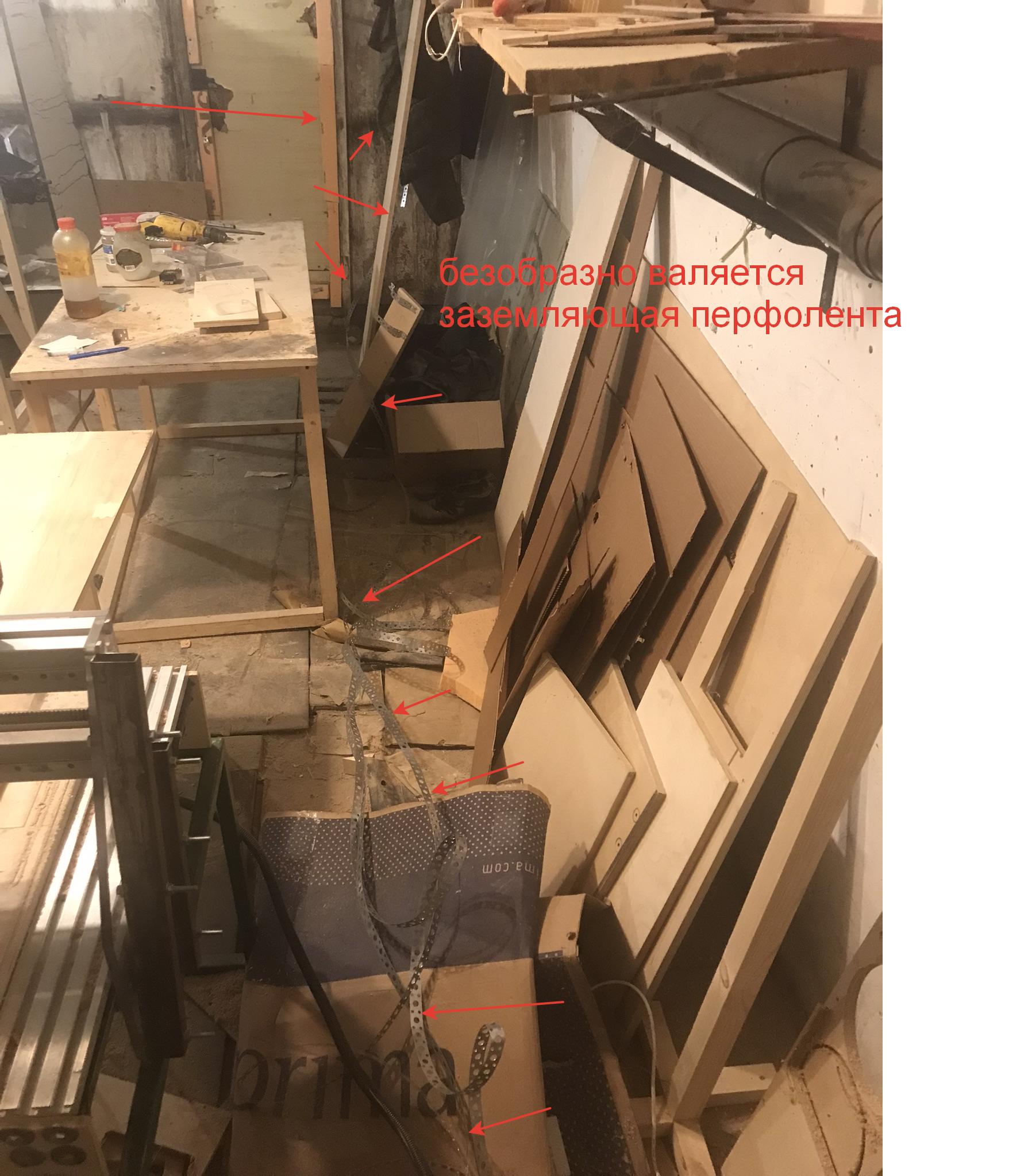

А вот и снова я.
Два дня куролесил в гараже.
Докладываю: всё в той же поре. Не работает.
Сейчас накидаю фоток, пояснения где-то на фотках, где-то в названиях.
Проверил заземление, лампочка через него горит(уже писал), заземли на него всё, до чего смог дотянуться: частотник, блок питания шаговиков(на нём тоже обнаружился вывод заземления), экран вокруг UVW-проводов, соответственно, сам шпиндель тоже.
Переставил винду на ноуте асус, накатил все обновы, дрова и Мач3, заземлил шасси ноута - стало кмк постабильнее при вылетах, даже мышка не выключается при ошибке.
Провод к шпинделю заэкранил, заземлил и разнёс насколько можно от жгута с сигнальными проводами - результата ноль.
Так понимаю, у вас будут замечания к конструкции. Изложу, что увидел сам:
- боковины портала из 10мм поликарбоната. Слабые. Качаются влево-вправо. Усилил из отрезками труб 40х25. Когда запущу станок по-взрослому - первое что вырежу, будут боковины из Д16Т 16мм. или закажу на лазере из 10 стали.
- привод по Y. Сейчас один движок, два винта, вращение передаётся через ремень HTD. Пока что точности хватает, но в будущем поставлю второй движок.
- фанерные опорные узлы подшипника - по ходу строительства потребовалось изменить высоту. Поликарбоната не оказалось, вырезал пока из фанеры. Когда закрутится станок - это будут вторые по очереди детали на изготовление.
- Привод оси X. Этот маленький ремень не нужен. Мотор должен стоять напрямую на винте. При этом и подшипник там тоже не нужен. И экономия в деньгах и устранение люфтов в ремне.
- поликарбонат 10мм вдоль оси Х на задней стороне портала. Это излишне. Хватило бы и 5мм поликарбоната или алюминия.
- профиль 50х50 - вполне достаточно прочности, не прогибается, не уходит.
- направляющие надо прятать, чтобы на них не сыпались опилки. По Y я сейчас накрыл кожаными полосами, не знаю, насколько будет действенно. Вообще надо строить аспирацию.
- китайские авиационные разъёмы. Очень трудоёмко их распаивать. На будущее не надо жадничать, а купить готовый распаяный и заваренный кабель на 40-45 пинов и ответки тоже по возможности распаянные. Сейчас 50% работы у меня сводится к прозвонке и проверке, не отвалились ли проводки в шлейфе.
- бак омывателя от грузовика какого-то на 5 литров. Вполне хватает охлаждать. По-тяжёлой я его пока не гонял сутками, но в течении дня, когда фрезеровал часа три-четыре, справлялся. Для моторчика 12 вольт всё же много, он жужжит весьма сильно и гонит воду, даже создаёт приличное давление на штуцерах. Думаю, вольт 5-6 ему будет достаточно.
- Пульт сейчас не подключен. Когда был подключен - надо было угадать в плагинами для мача, чтобы он плата его увидела.
- Концевики, сейчас понимаю, что надо было ставить не на торец, а на проходе. Пока настраивал, уже кучу кнопок поломал, когда каретка не распознала концевик и проехала дальше и выломила его из посадочного места.
Наверняка кто-нибуль скажет "я б такие фотки постыдился бы выкладывать", ну уж как есть.

безобразно валяется заземление (2050 просмотров) <a class='original' href='./download/file.php?id=204000&sid=04593844c78c2bf232eda28977c1aadc&mode=view' target=_blank>Загрузить оригинал (326.45 КБ)</a>

Сейчас заземление от ворот = соединение ящика = заземление с частотника = заземление БП шаговиков = экран UVW = корпус шпинделя = шасси ноутбука.
Общий провод от концевиков и датчика Z не соединяется с землёй.
Основная проблема - сваливается в ошибку во время попытки пошевелить моторами при запущенном шпинделе. После выключения шпинделя некоторе время выдаёт device is not ready при втыкании-вытыкании провода usb, но при заземлённом ноуте мышка не гаснет наглухо, а продолжает шевелиться.
Ошибка появляется независимо от программного положения концевиков на вкладке input signals: галки могут быть enabled или нет, но ошибка всё равно выскакивает.
В феврале-марте на плате STB5100как-то получалось фрезеровать без концевиков. Ноль выставлял наугад, резал фанеру 15 за 2-3 прохода разовыми перебежками.

Re: STB5100 USB MOTION CARD
Сообщение voverrr »
И вот снова я.
Докладываю.
Отцепил концевиковые провода от платы вообще - нет никакой разницы, всё равно плата глохнет при запуске шпинделя. Значит дело не в рядомпроложенности сигнальных и моторных проводов.
А потом я соединил ноут с платой тем синим коротким экранированным шнуром и оно заработало!
IMG_2372.JPEG (1969 просмотров) <a class='original' href='./download/file.php?id=204050&sid=04593844c78c2bf232eda28977c1aadc&mode=view' target=_blank>Загрузить оригинал (322.1 КБ)</a>
В какие-то моменты ошибка вылетала, но самое главное - появилось хоть какое-то определение где искать проблему.
Потом я скрутил в плотные жгуты вон те провода от платы к драйверам и от драйверов к моторам и оно стало ещё стабильнее.
IMG_2373.JPEG (1969 просмотров) <a class='original' href='./download/file.php?id=204051&sid=04593844c78c2bf232eda28977c1aadc&mode=view' target=_blank>Загрузить оригинал (416.28 КБ)</a>
Никак не могу определить драйвера для этой платы.
На ноуте DNS, когда я её подключал, оно распознало плату и автоматом накачало какие-то драйвера. На асусе пока не распознаёт, но, думаю, потом обнаружит и обновит.
Пока что всё соединено соплями, без красоты. Думаю, надо сначала достичь какой-то результат, а потом уже порядок наводить. Сколько раз уже так было, что собираешь всё по красоте, укладываешь, выравниваешь, а потом приходится всё раздербанивать во время отладки. Завтра надену на эти жгуты экран, плату закреплю в ящике, провода уложу..
