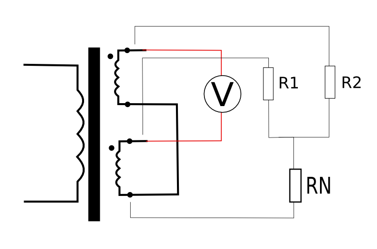

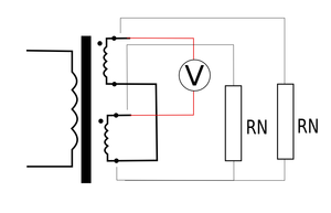

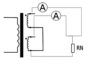

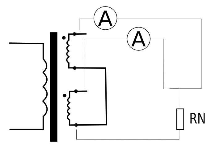

Screenshot.png (4029 просмотров) <a class='original' href='./download/file.php?id=81966&mode=view' target=_blank>Загрузить оригинал (22.88 КБ)</a>
Screenshot-A.png (4011 просмотров) <a class='original' href='./download/file.php?id=81972&mode=view' target=_blank>Загрузить оригинал (21.83 КБ)</a>
Вот так померил, в том числе и под нагрузкой?

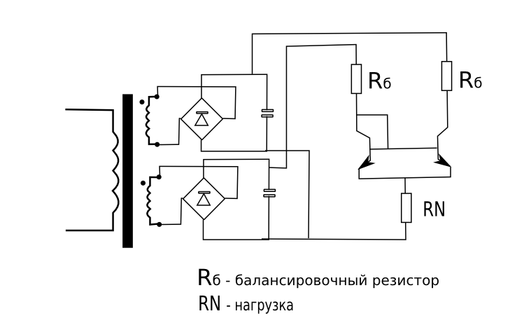

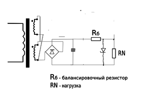

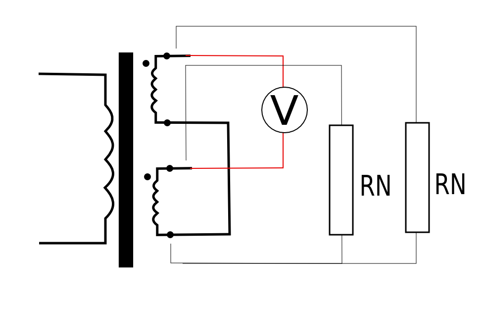

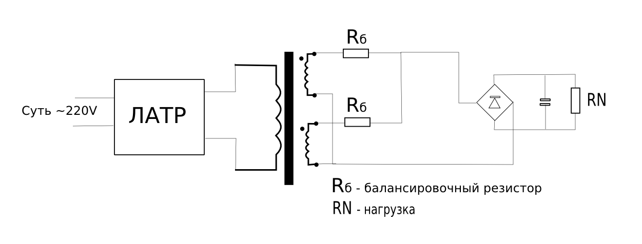

Ещё один вариант, более сложный в исполнении и менее надёжный так как балансировочные резисторы R1 и R2 нельзя делать слишком большими:
Screenshot-V2.png (4011 просмотров) <a class='original' href='./download/file.php?id=81973&mode=view' target=_blank>Загрузить оригинал (20.51 КБ)</a>

Я хотел узнать, какое напряжение между обмотками, если их объединить с одной стороны. Можно в милливольтах.
А не математическую разницу между показаниями мультиметра.

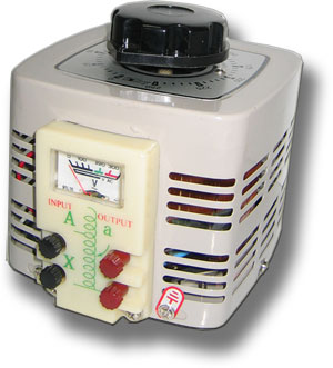

Читал я что люди для регуляции напряжения на драйверах пользуются чем то вроде этого(лабораторный трансформатор):
Solby.jpg (4026 просмотров) <a class='original' href='./download/file.php?id=81968&mode=view' target=_blank>Загрузить оригинал (22.52 КБ)</a>

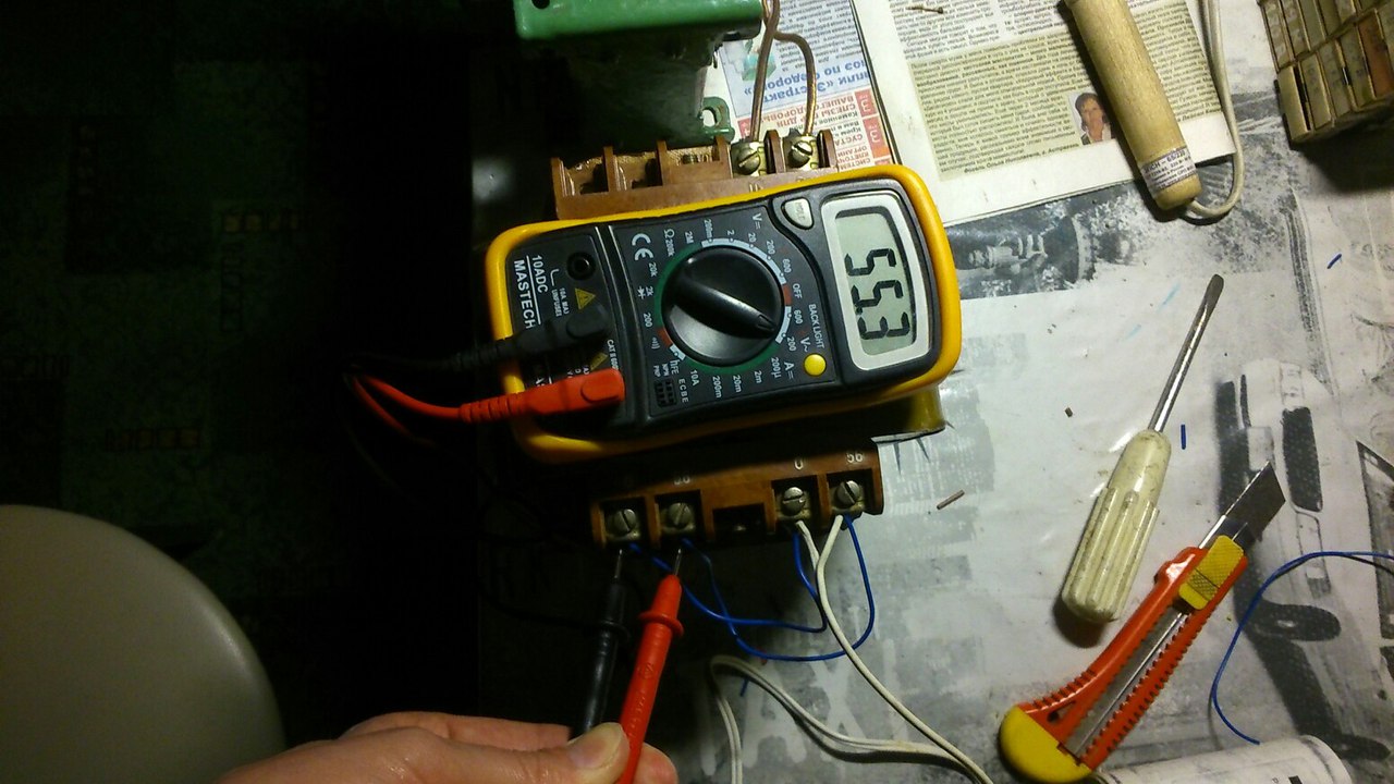

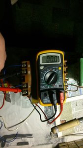

michael-yurov писал(а):Я хотел узнать, какое напряжение между обмотками, если их объединить с одной стороны. Можно в милливольтах.
к сожалению в миливольтах нечем мерить

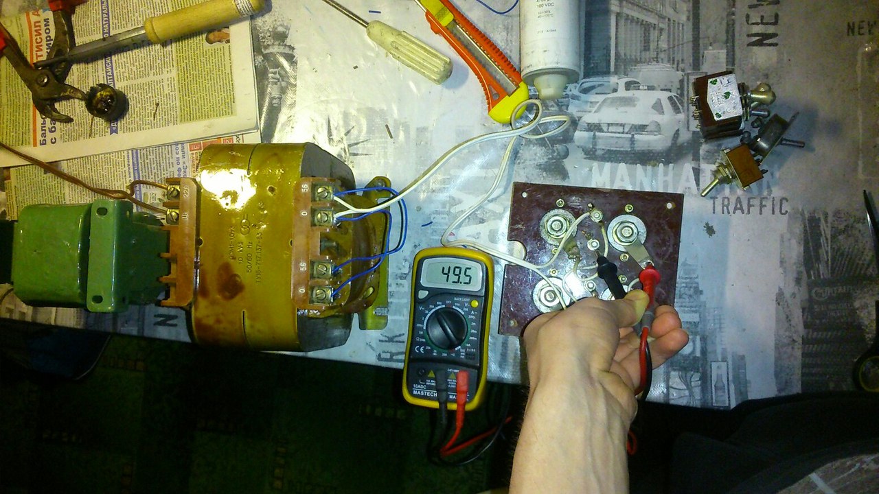

112.jpg (4018 просмотров) <a class='original' href='./download/file.php?id=81969&mode=view' target=_blank>Загрузить оригинал (121.01 КБ)</a>
Напряжение сети подупало а с ним и на трансе
113.jpg (4018 просмотров) <a class='original' href='./download/file.php?id=81970&mode=view' target=_blank>Загрузить оригинал (162.63 КБ)</a>
ну и на выходе тоже стало почти то что нужно

torvn77 писал(а): Вот так померил, в том числе и под нагрузкой?
Под нагрузкой не могу померить, нет нагрузки, разве что чайник примотать....которого нет :lol1:
Там тока нет почти , переменный ток я хз как мерить у меня даже диода дома нет) все это лишние заморочки транс создавался видимо чтобы обмотки работали в паре параллельно и мотался ювелирно чтоб напруги небыло между обмотками.

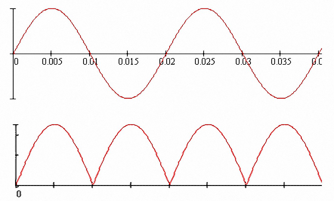

ridirt писал(а):Из за питалова переживать точно не буду.
Сейчас я тебе все испорчу:
Напряжение на выходе трансформатора, как указано на клеммах и показывает твой мультиметр - 56 В.
После выпрямления будет 80 В.
Ты измеряешь переменное напряжение после диодного моста в режиме измерения постоянного напряжения дешевым мультиметром, поэтому он показывает непонятно что.
Если бы поставил конденсатор - стало бы 80 В.
grafik_dioda (С измененным размером).jpg (4011 просмотров) <a class='original' href='./download/file.php?id=81974&mode=view' target=_blank>Загрузить оригинал (125.78 КБ)</a>
Для таких измерений есть мультиметры с функцией True RMS - они показывают пиковое значение, среднеквадратичное, среднее значение и "заполнение". Для ШИМ сигнала могут еще показывать скважность и период / частоту.
Но это все к вопросу прямого отношения не имеет.

Сделал схему по которой тебе предлагаю подключить трансформатор:
Screenshot-2.png (4010 просмотров) <a class='original' href='./download/file.php?id=81975&mode=view' target=_blank>Загрузить оригинал (31.36 КБ)</a>

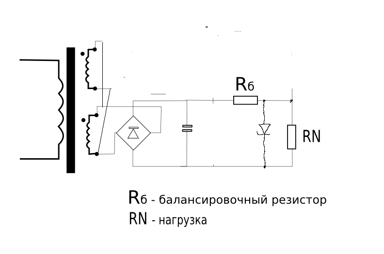

а если как нибудь так
Screenshot-2.png (4007 просмотров) <a class='original' href='./download/file.php?id=81976&mode=view' target=_blank>Загрузить оригинал (31.26 КБ)</a>
Пока драйверы не включились стабилитрон хавает избыток напряжения как только включились все ок и напряжение упало до 45 к примеру
Или я не правильно мыслю?
Поправка, стабилитрон кверх ногами вроде влепил но не суть

Не правильно мыслишь, ты этот стабилитрон как ТЭН в в жарке шавермы использовать хочешь?
И что с ним будет, если драйвера подключатся без моторов или сработает защита от КЗ и вся нагрузка исчезнет?
И почему резистор называется балансировочным, для того что ли, чтоб ограничивать ток стабилитрона?
Screenshot-3.png (4006 просмотров) <a class='original' href='./download/file.php?id=81977&mode=view' target=_blank>Загрузить оригинал (33.45 КБ)</a>
Мало ты плакал над подожжённым оборудованием.
Вот тут если хочешь можешь подключить его параллельно нагрузке, но лучше вопрос со стабилизацией решить иначе,
например купить стабилизатор на автотрансформаторе и подкрутить так, чтобы выдавал пониженное напряжение.
Это как я понял, является стандартным решением для запитки станков с линейным БП.

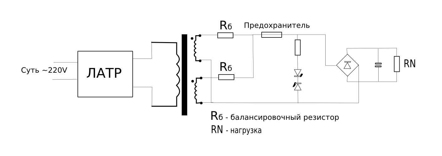

Не знаю, правильно так делать или нет, но если уж делать стабилитрон, то чтоб хотя бы мост лишним током не грузил.
Ну а при превышении напряжения сжёг предохранитель.
Screenshot-4.png (3998 просмотров) <a class='original' href='./download/file.php?id=81978&mode=view' target=_blank>Загрузить оригинал (40.57 КБ)</a>

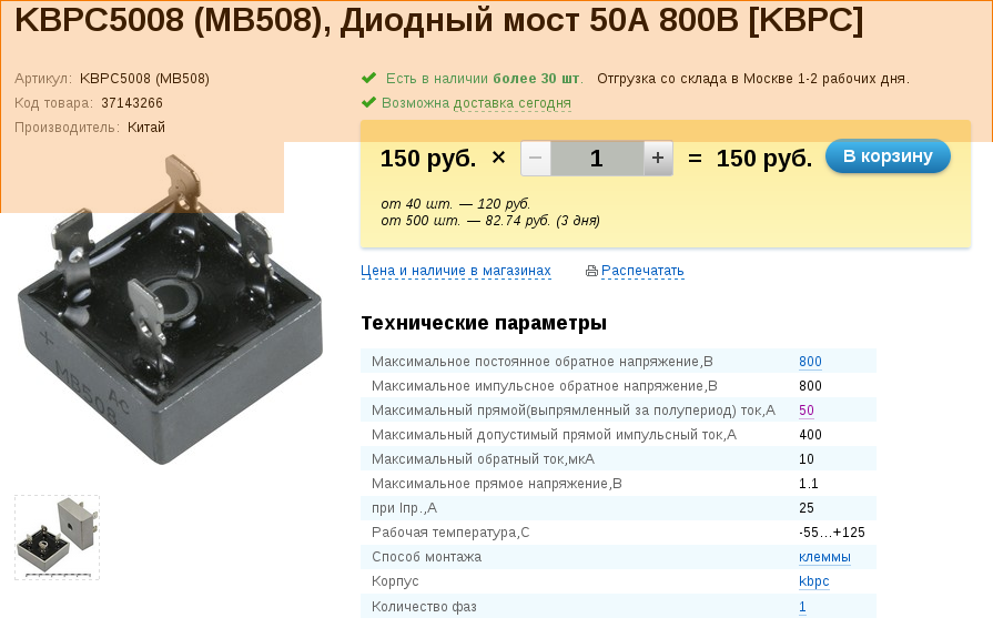

но вообще диодные мосты не дефецит:
Screenshot-5.png (3996 просмотров) <a class='original' href='./download/file.php?id=81980&mode=view' target=_blank>Загрузить оригинал (143.64 КБ)</a>
