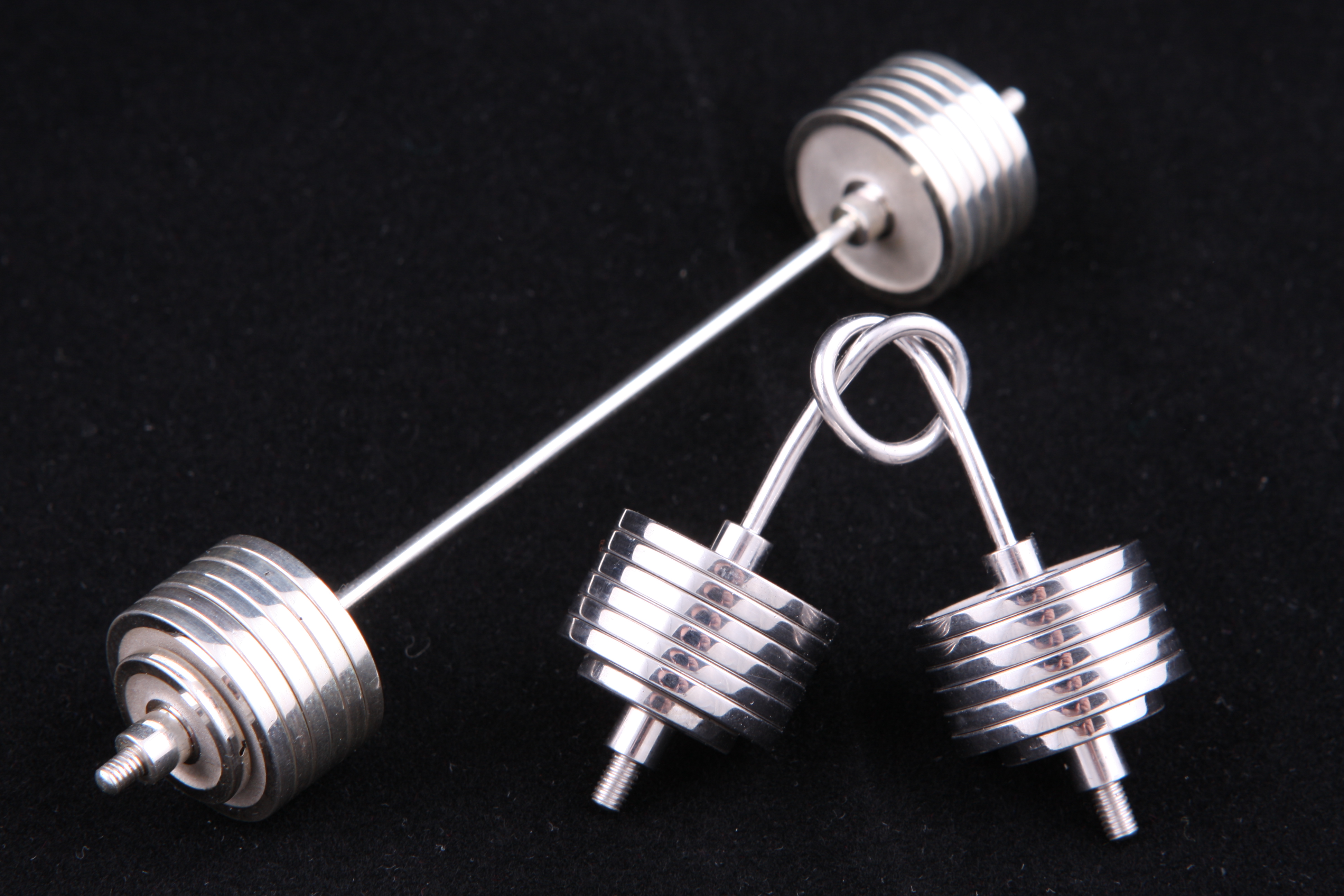

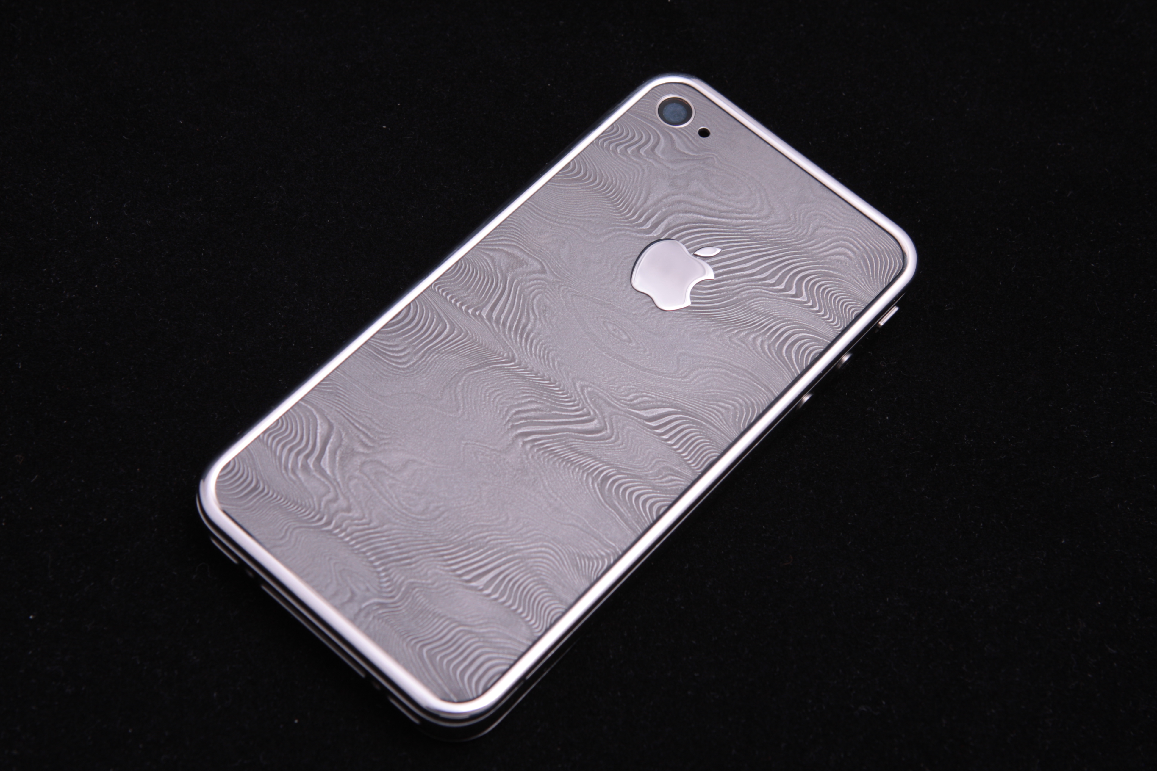

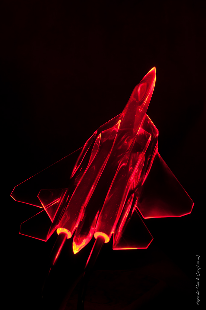

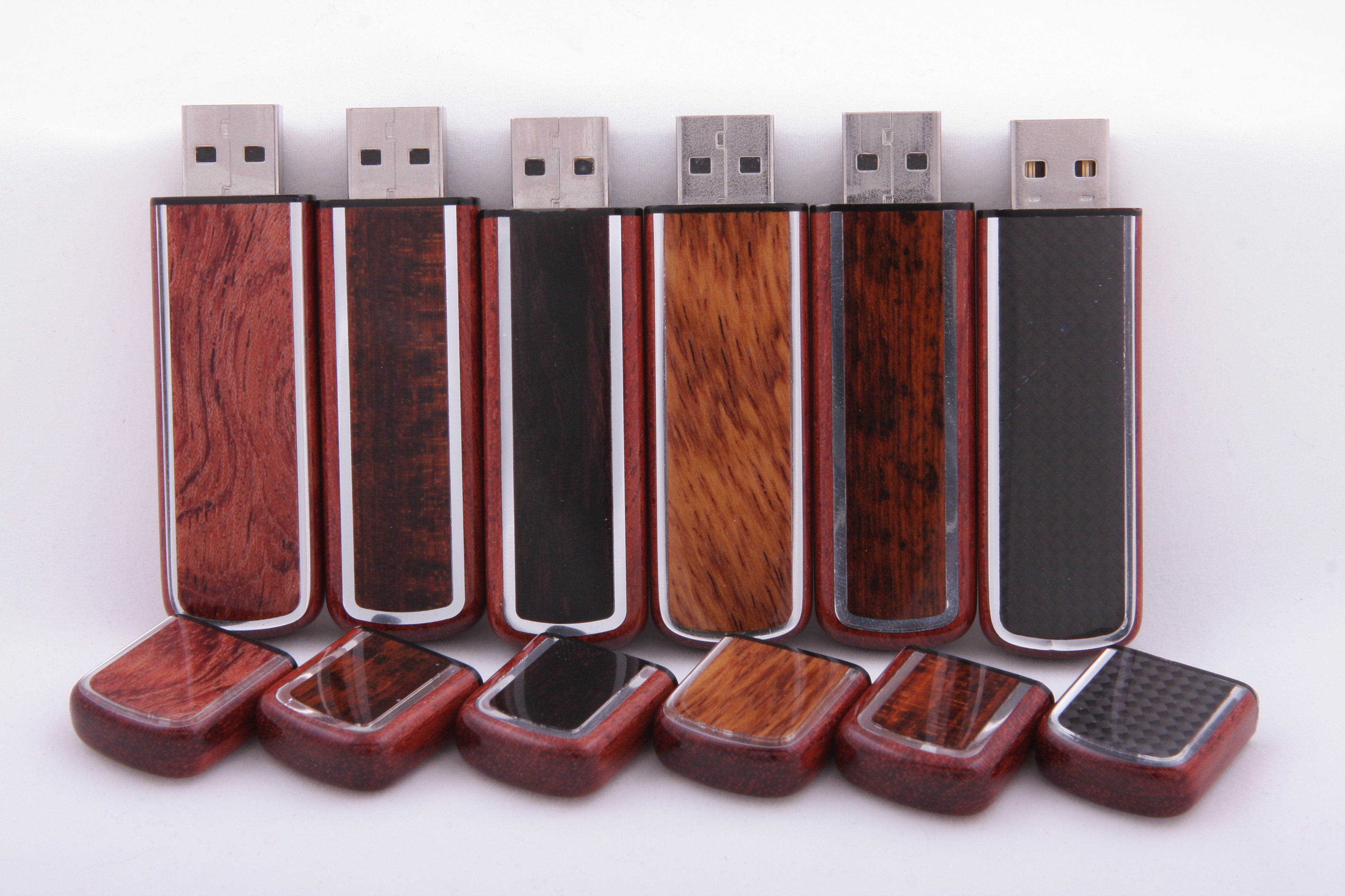

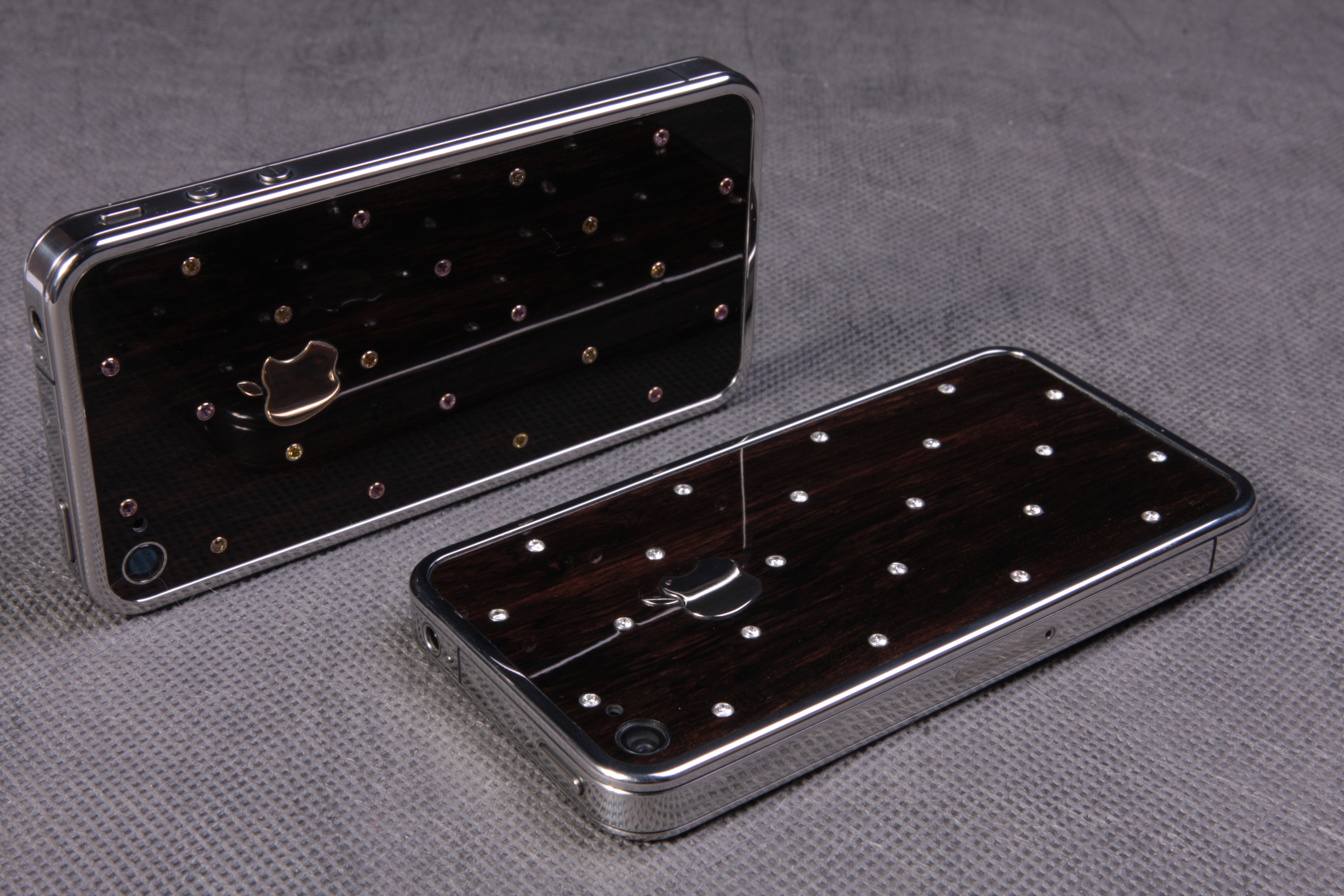

выкладываю свои некотрые безделушки зделаные с помощью чпу фрезера и вручную

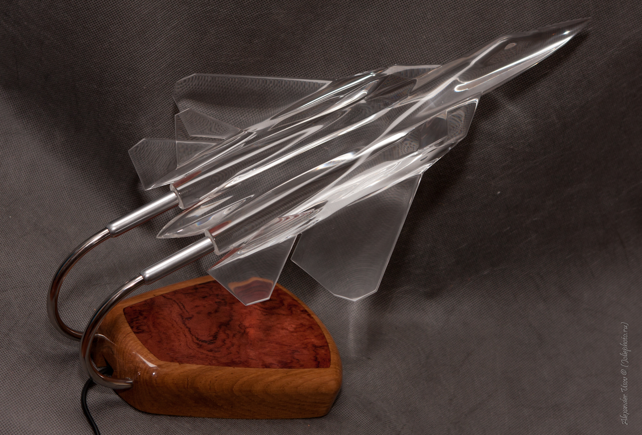

Долго думал, почему офигеваю и понял: как ты на оргстекле срез делаешь прозрачным?
Сообщения: 6611
Re: мои небольшие изделия
aaleksander писал(а):как ты на оргстекле срез делаешь прозрачным?
полировка наверно, я так делал, с посто-гоем, главное не нажимать чтоб не плавилось (на шлиф-машинке).
фары (из пластика, рено меган) знакомому тоже так полировал
Сообщения: 11731
А как вообще истребитель вырезан? из одного большого куска?
Отполировать еще понимаю, как, но как вырезать из такого куска столько тонкие элементы?

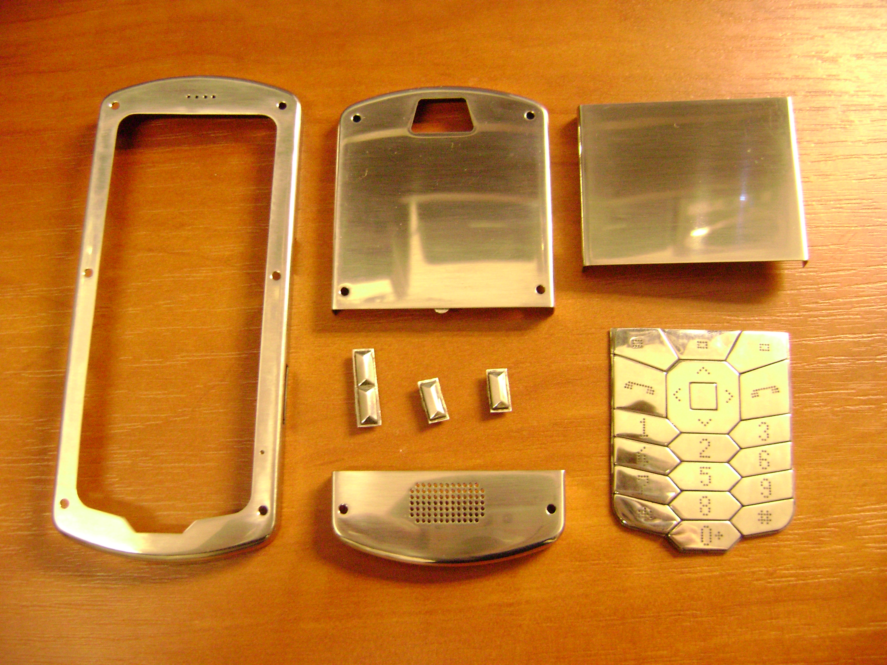

Про телефоны - я совсем в замешательстве.

зделан из куска оргстекла толщиной 38мм. кили зделаны отдельно и приклеены. фрезеровать недолго 2 дня всего а вот на полировку ушло много времени.

этот телефон зделан без применения чпу

frezeryga, а айфоны ?

да... самолетик зачетный ! как резал плавные обводы ? мелкой шаровой фрезой ?
Сообщения: 13713
Айфоны с использованием чпу в том числе для изготовления восковых моделей под детали из драгметаллов. Самолетик резал 2мм шариком с шагом штриховки 0.2мм

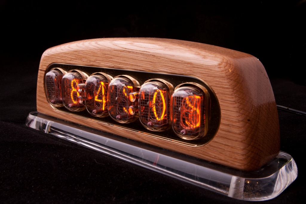

вот еще часики на лампах корпус на чпу из дуба +элементы из оргстекла чпу+полировка

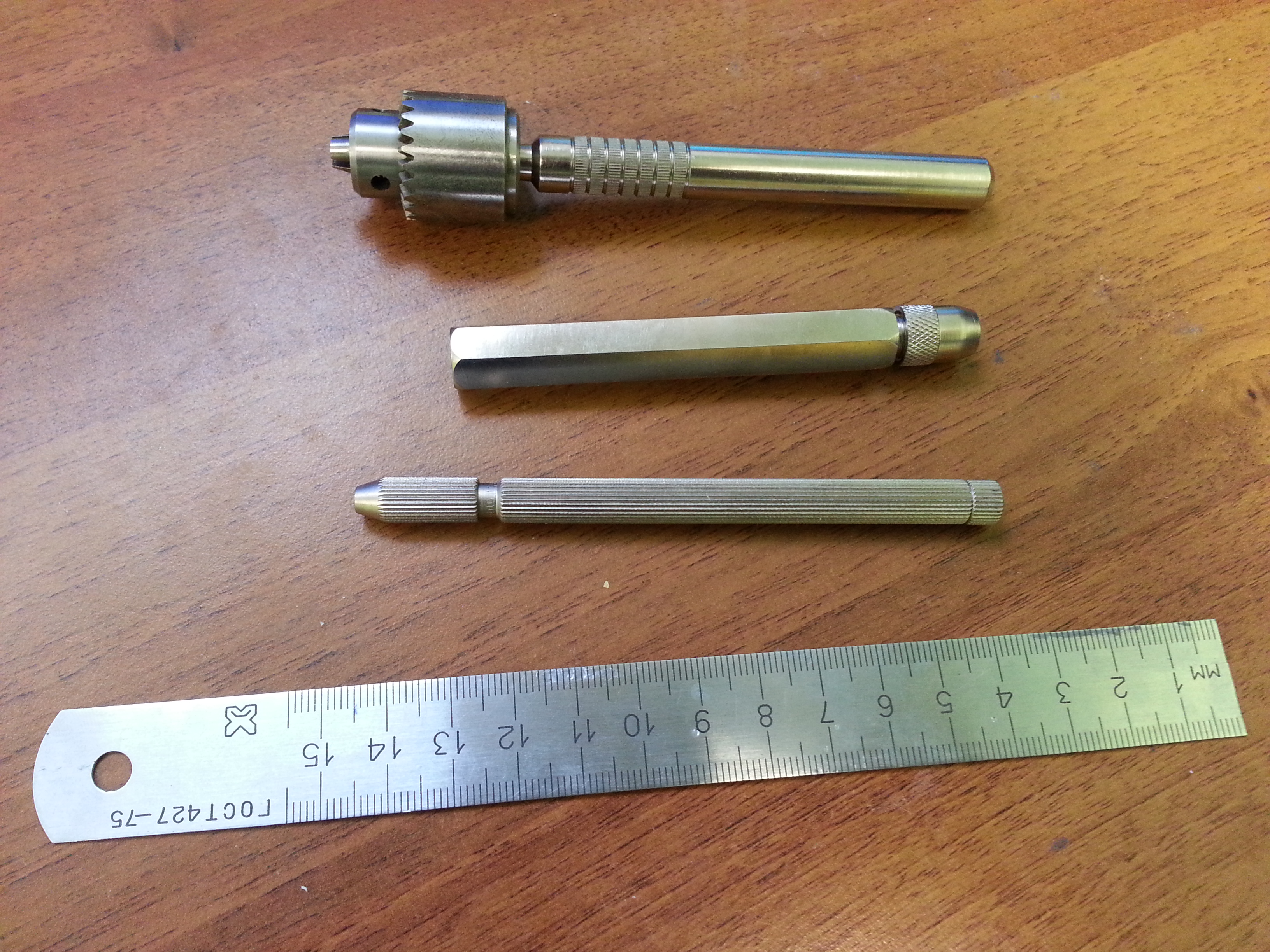

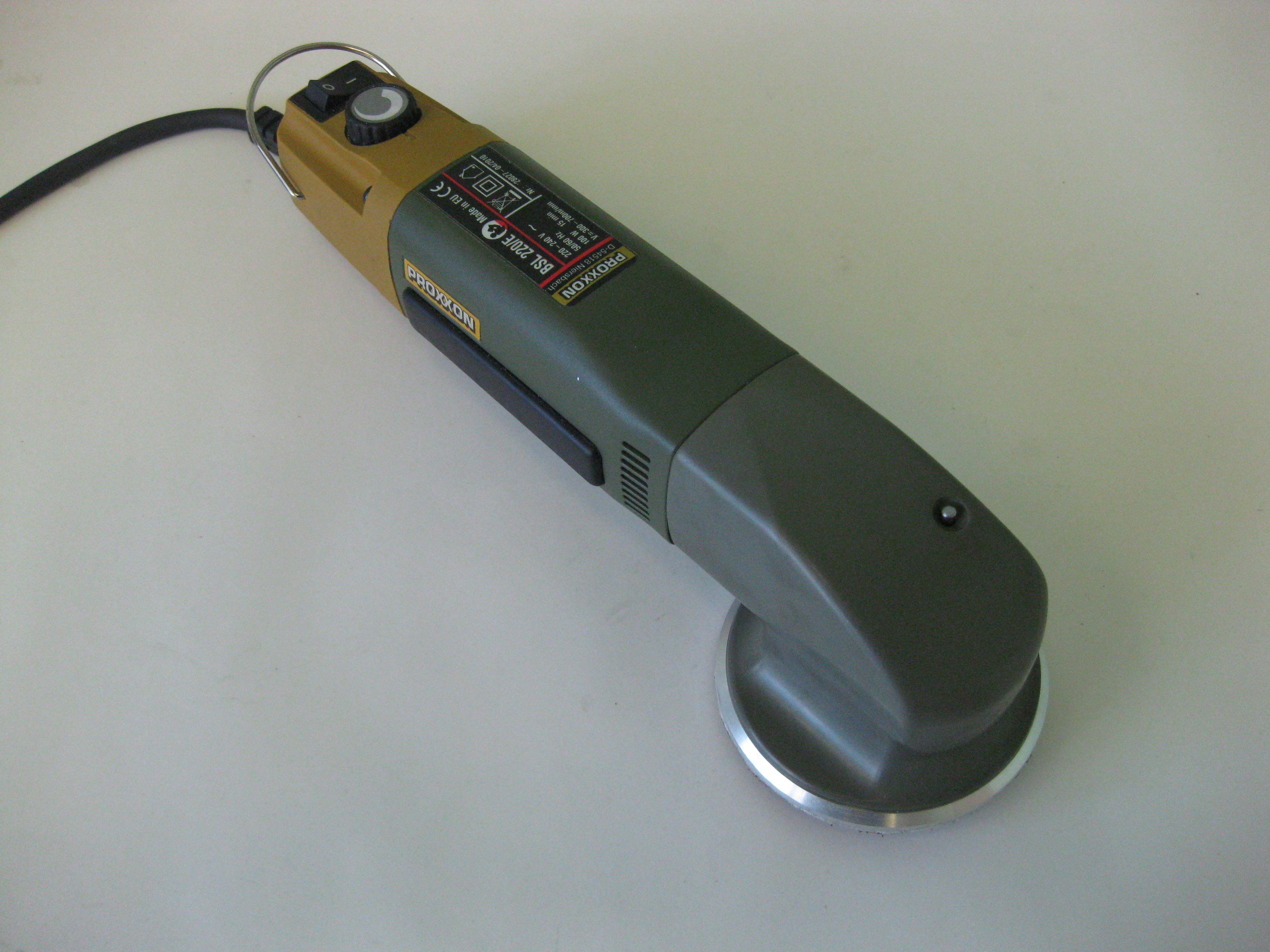

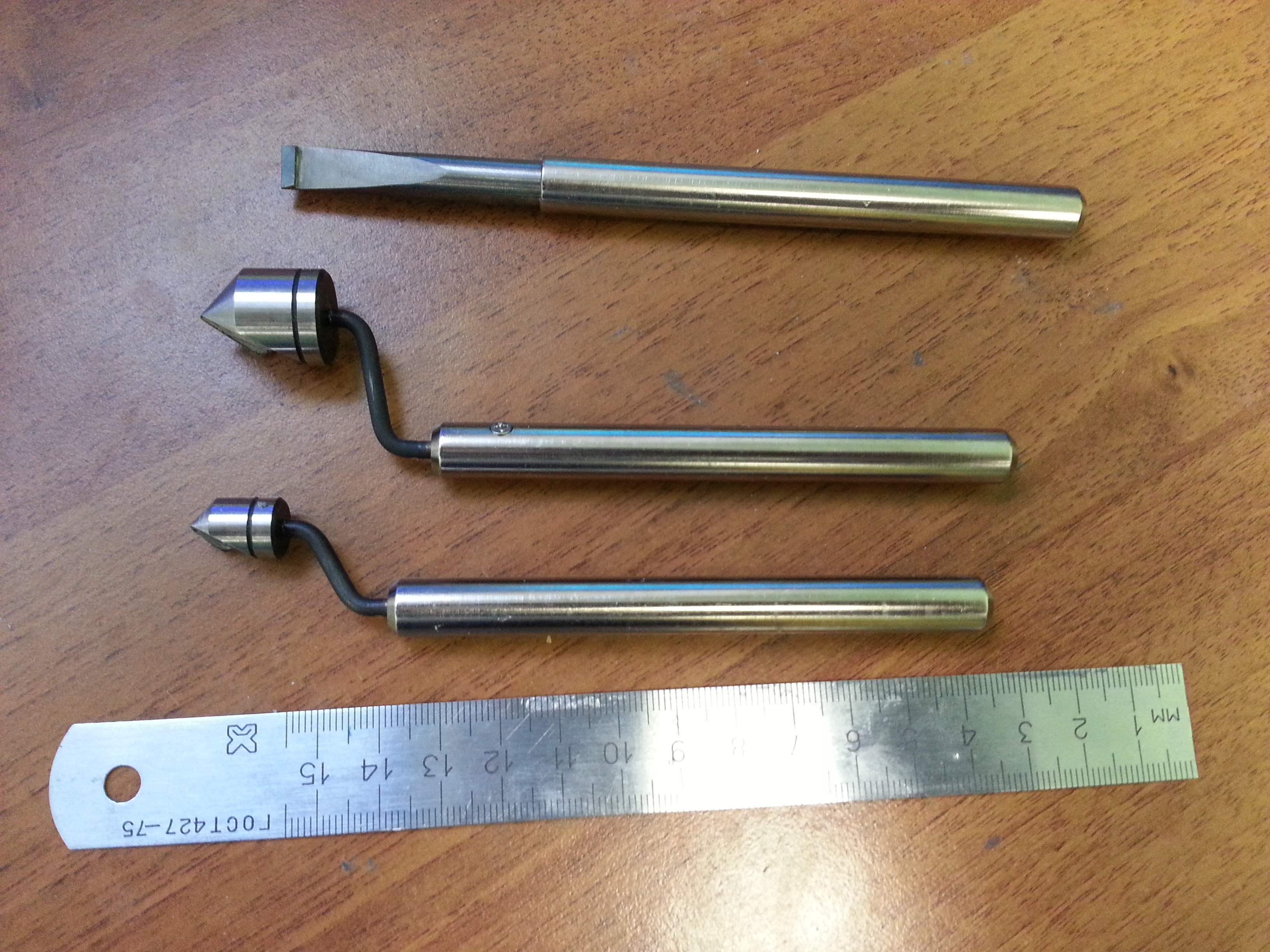

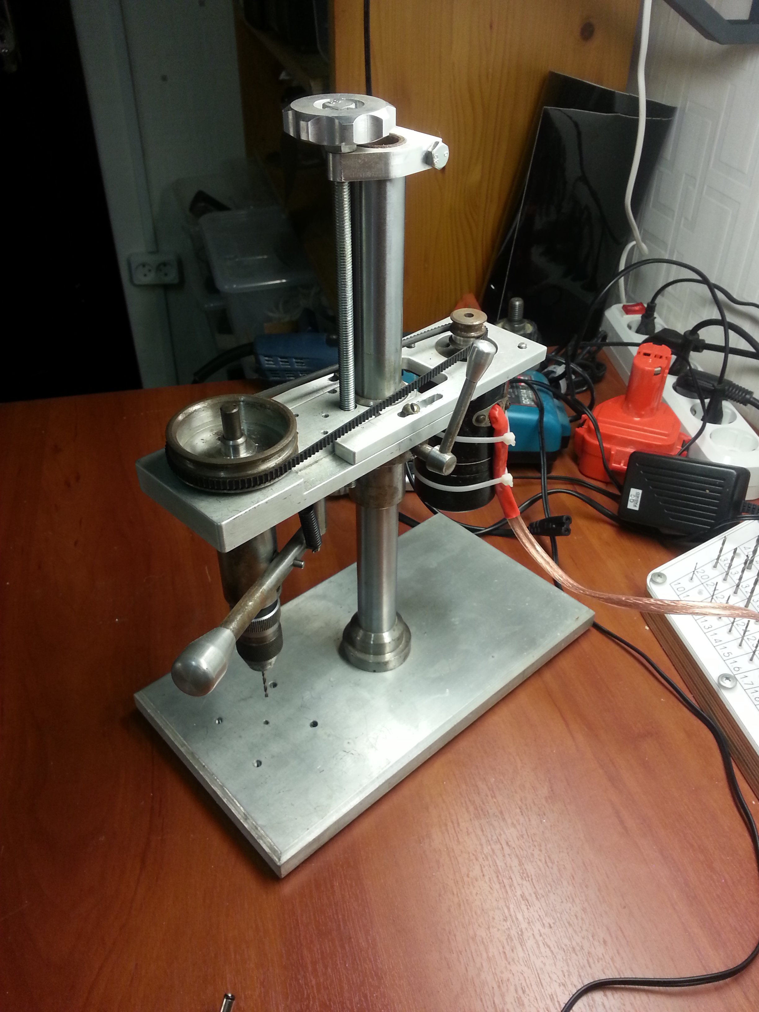

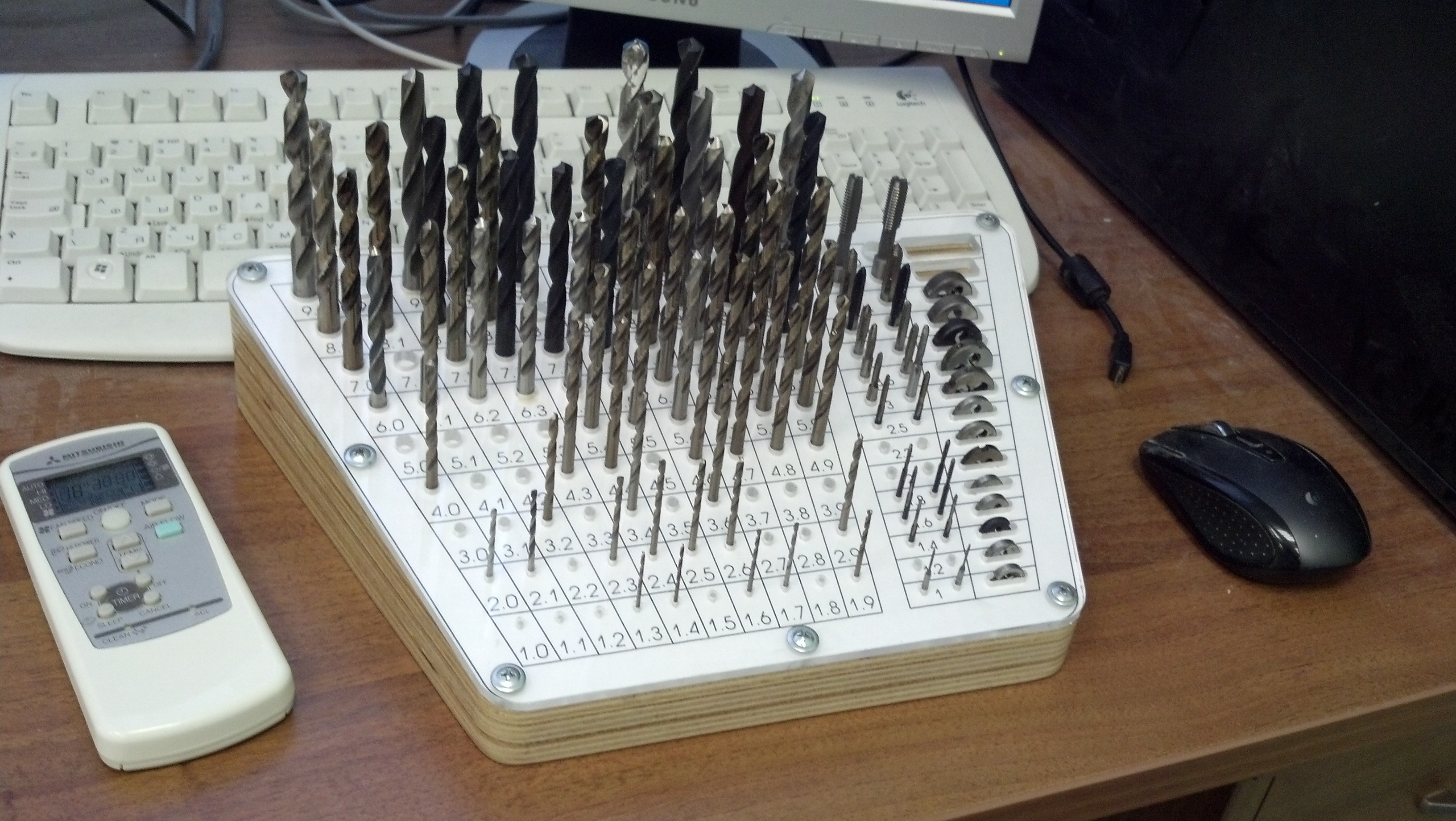

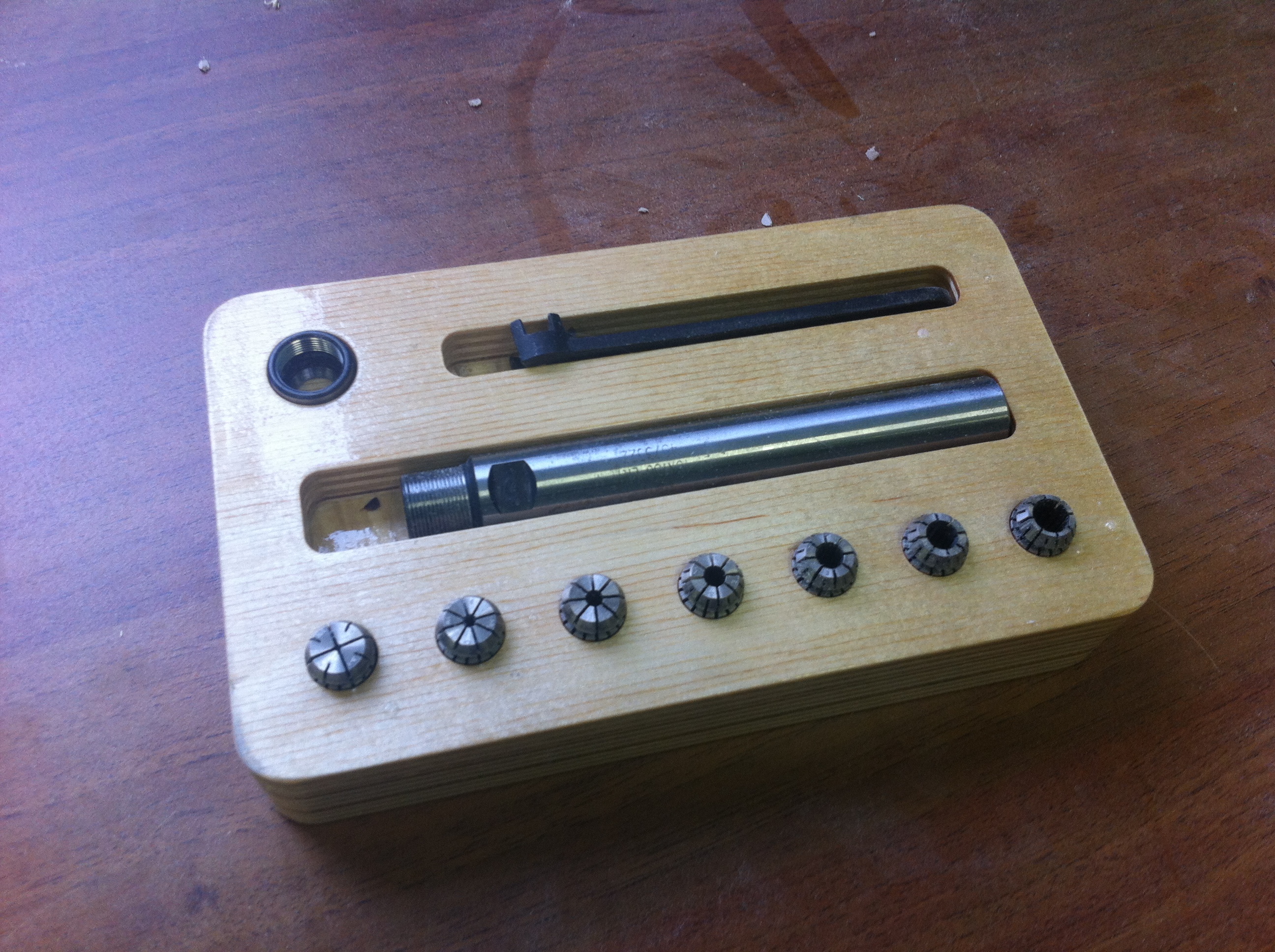

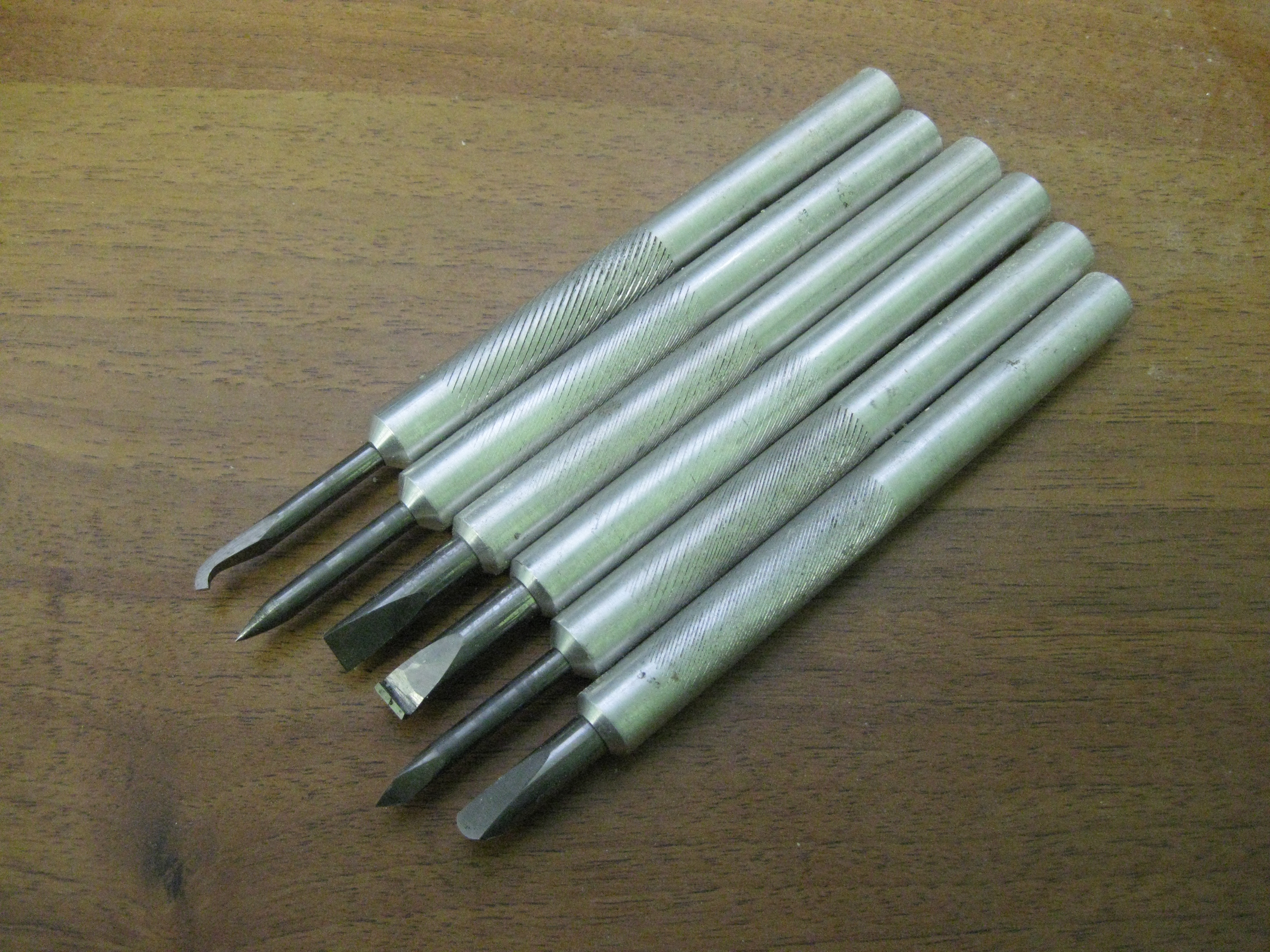

инструмент должен быть на все случаи жизни и когда его много к хранению особый подход. а также некотрый самодельный инструмент в том числе мини полировальная машинка на базе инструмента PROXXON

Сообщения: 8408
Часы суперские :good:
Сколько ушло времени на полное изготовление?
Сообщения: 34042
Прикольные часики :)
Что за микруха в качестве часов?
Газорязрядными лампами управляет к155ид1?
Сообщения: 13713
схема отсюда http://radiokot.ru/forum/viewtopic.php? ... 12678e029c по времени часа 4 на пайку ну и два корпуса за день зделал неспеша
