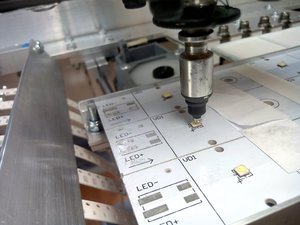

Последнее не давнее видео - Установка SMD диодов, типо - Oslon Square OSRAM с линзой специальной насадкой и разъемов типо - WAGO.
https://www.youtube.com/watch?v=--0gnysBEwg
Аппарат доведен практически до совершенства. Софт так же, появилось много различных функций.
Для диодов с линзой разработана специальная насадка, которая не повреждает линзу.

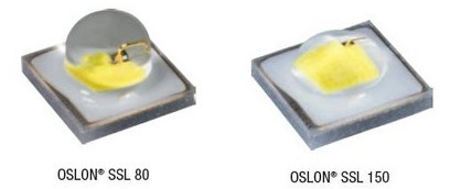

А почему все диоды установлены слегка кривовато и не ровно по центру своего места? Вроде ж каждый проходит визуальную коррекцию :)

AndyBig писал(а):А почему все диоды установлены слегка кривовато и не ровно по центру своего места? Вроде ж каждый проходит визуальную коррекцию :)
Ставит очень ровно. На самом деле у данного LED-диода с одной стороны есть визуальный скос, его корпус не совсем квадратный а контактные площадки - ровные (фото в приложении). По этой причине, кажется что установлен не ровно.
Данные диоды для установщика не проблема, 0402 ставит четко. В данном случае, акцент делается на LED-диод с линзой. Так как стандартной насадкой его проблематично взять и установить.

Теперь, присмотревшись, увидел. Действительно скос создает впечатление неровно установленного, а смещение - это у шелкографии, а не у диодов :)

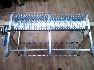

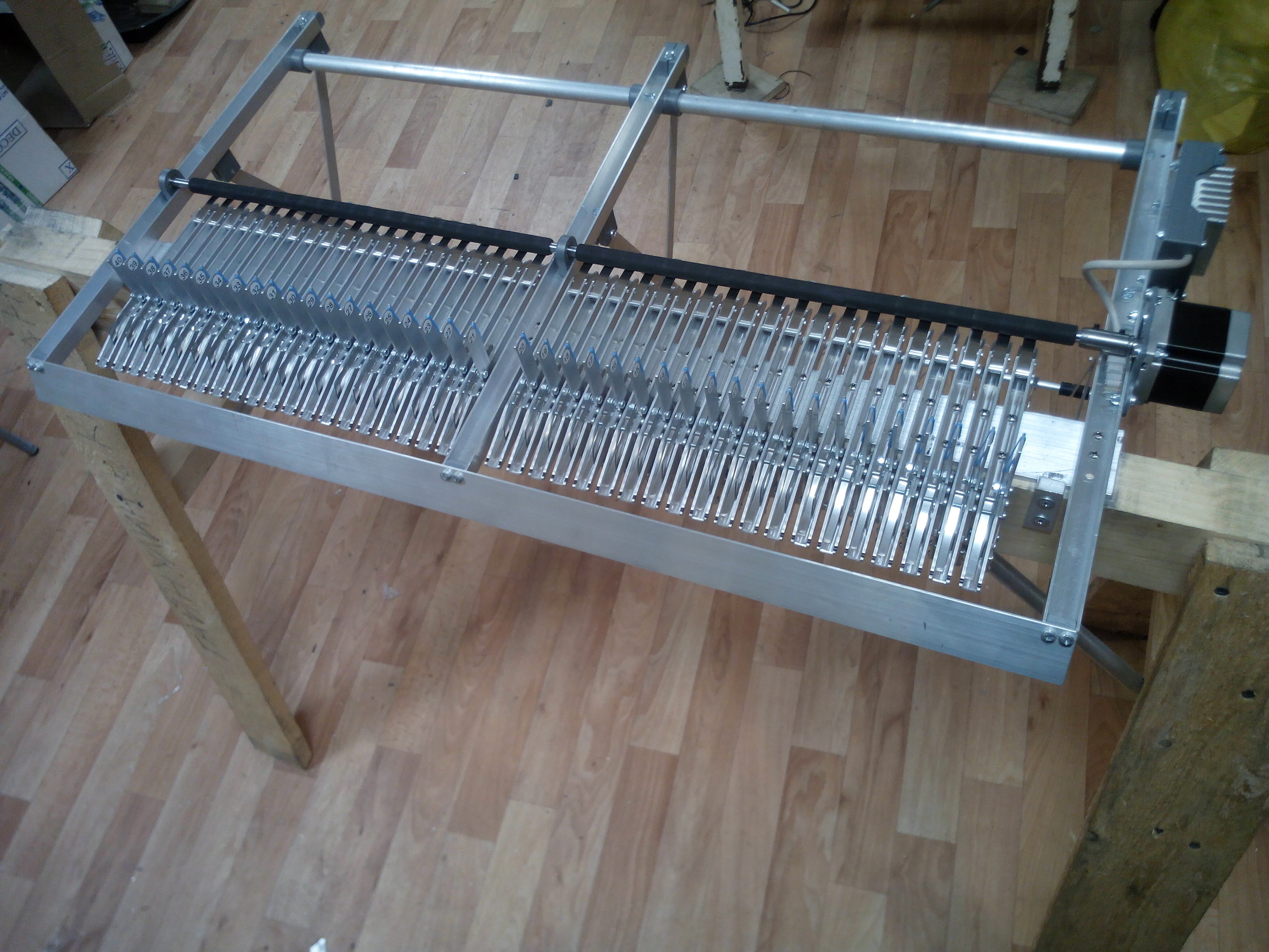

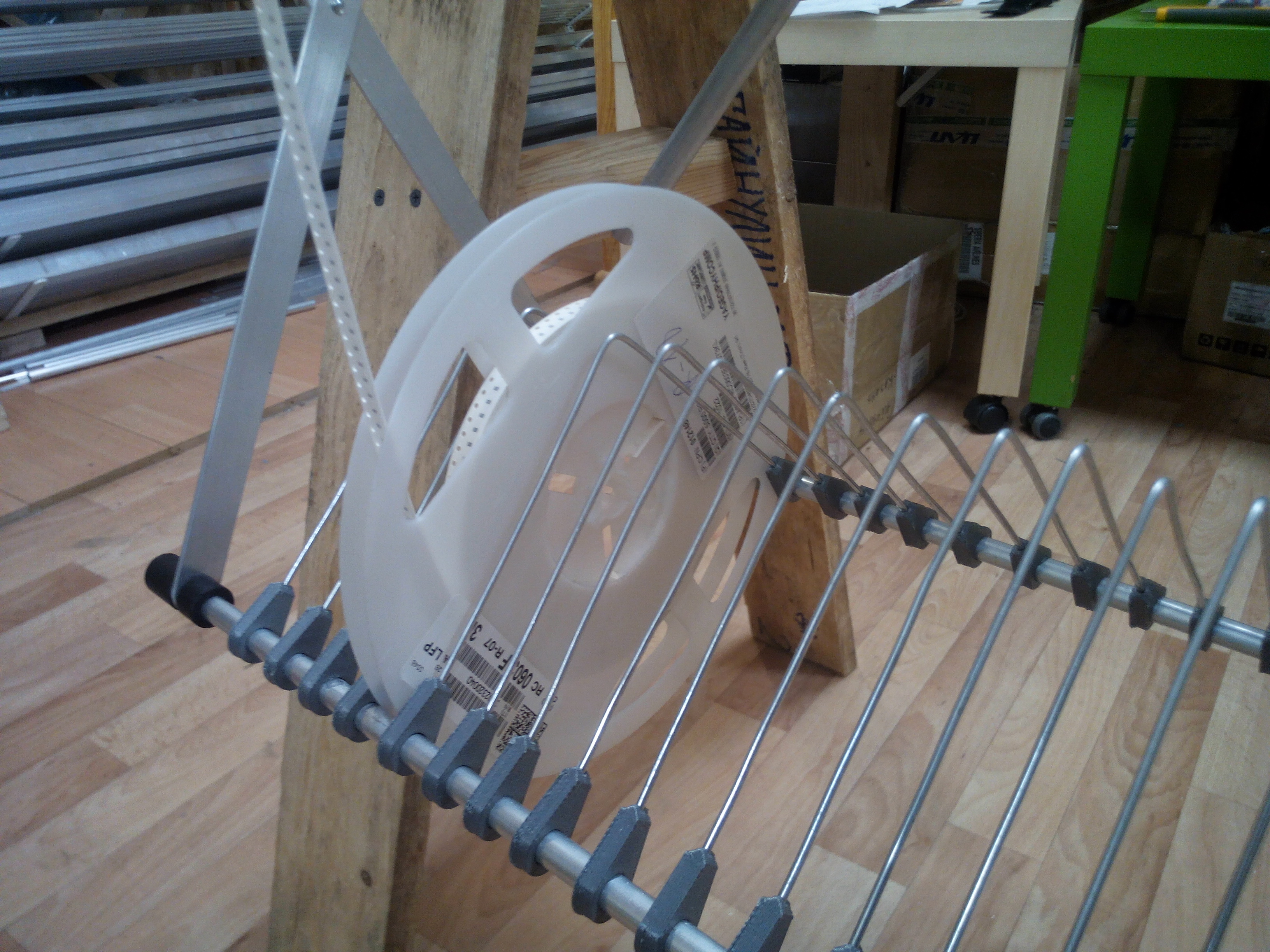

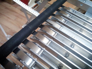

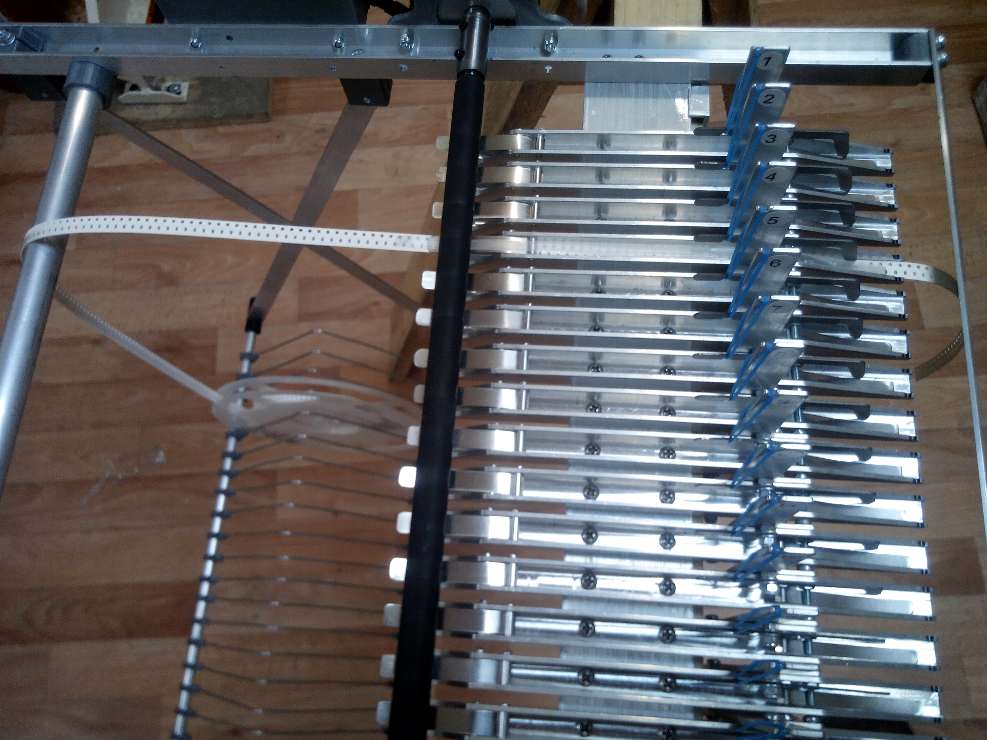

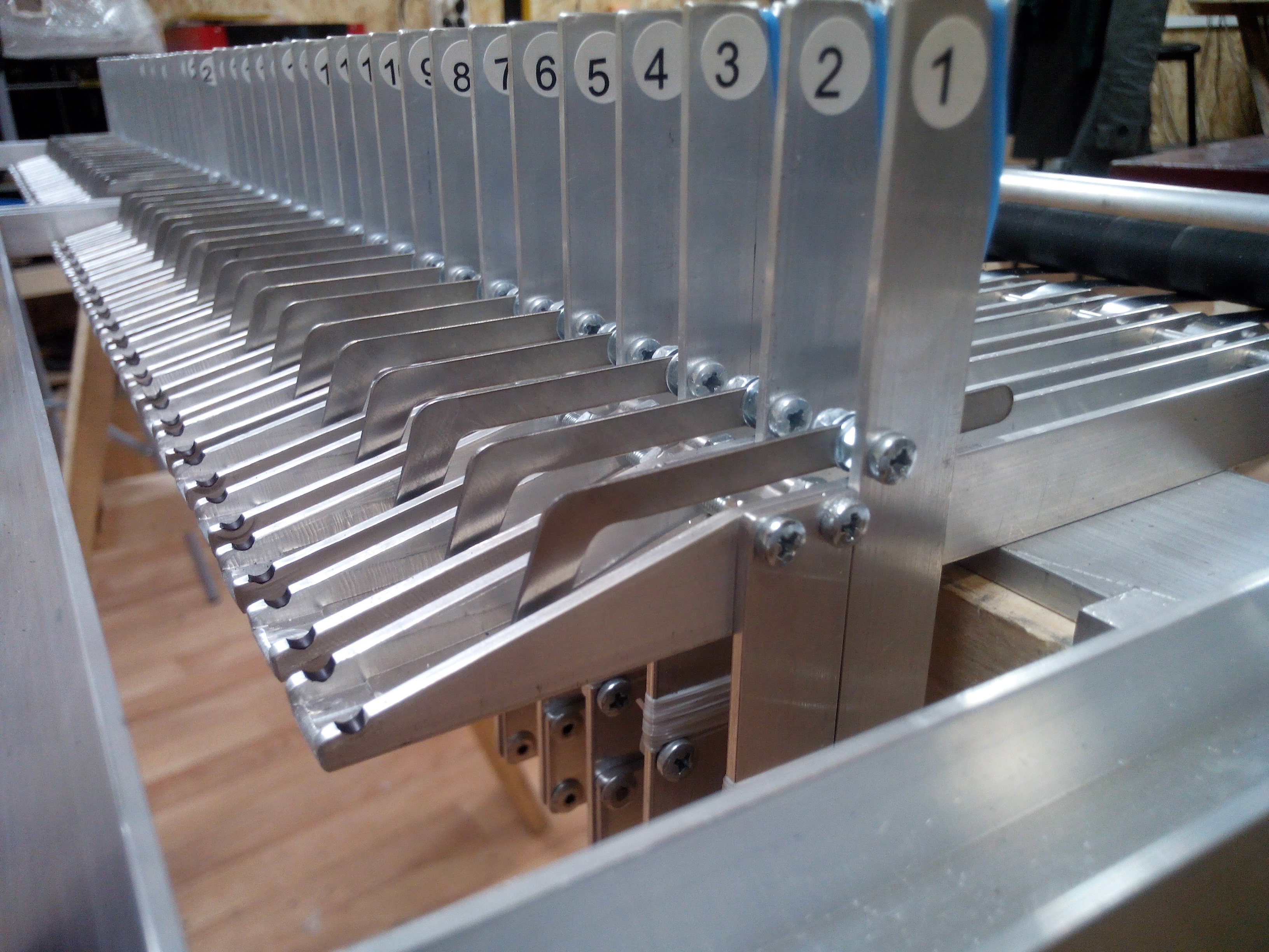

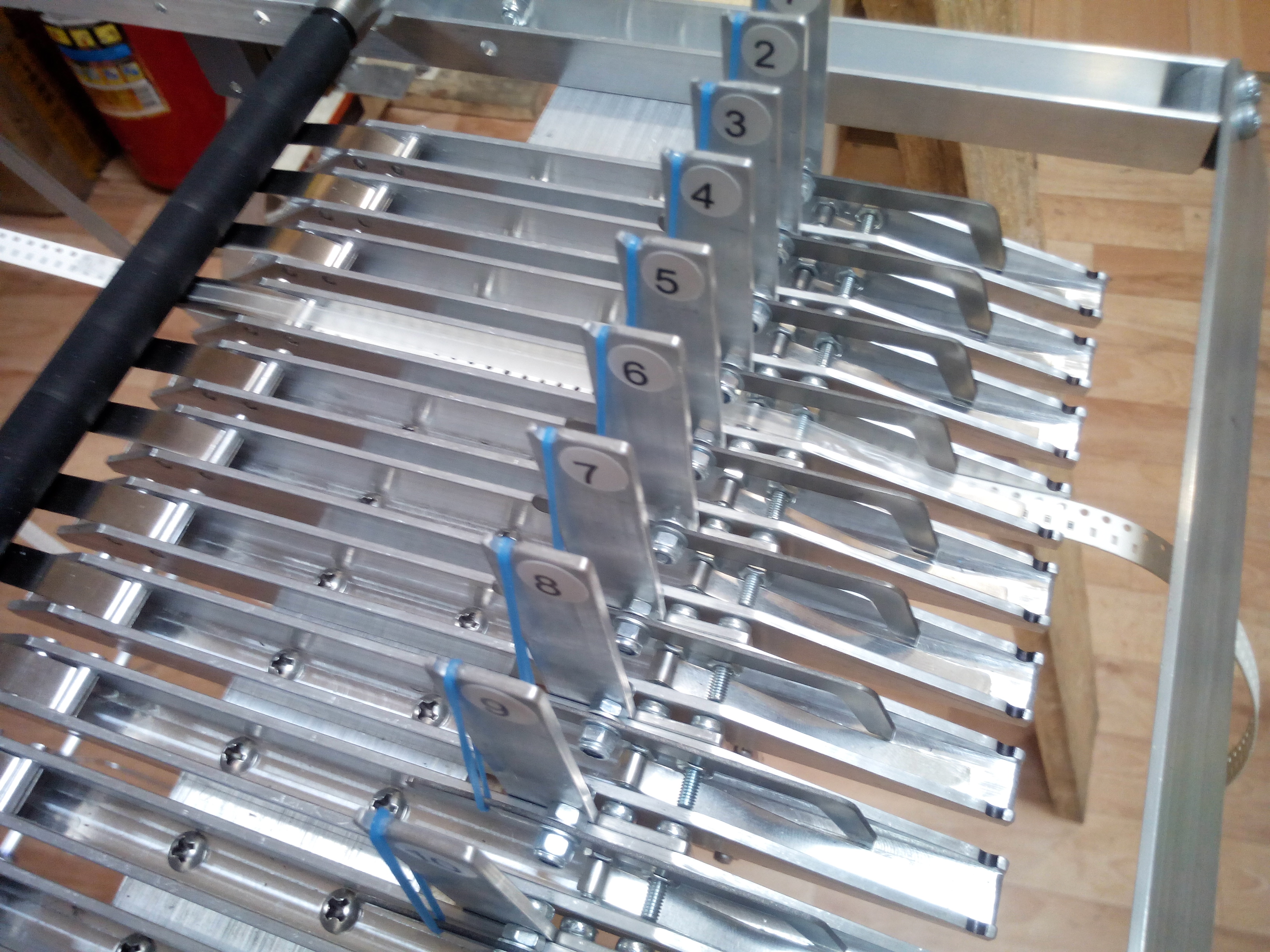

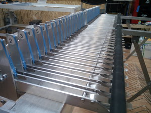

Фото питателей. Банк питателей на 8мм - 40 шт.:
IMG_20160302_224908.jpg (5806 просмотров) <a class='original' href='./download/file.php?id=73921&mode=view' target=_blank>Загрузить оригинал (2.44 МБ)</a>
IMG_20160302_224939.jpg (5806 просмотров) <a class='original' href='./download/file.php?id=73922&mode=view' target=_blank>Загрузить оригинал (2.63 МБ)</a>
IMG_20160302_225014.jpg (5806 просмотров) <a class='original' href='./download/file.php?id=73923&mode=view' target=_blank>Загрузить оригинал (2.4 МБ)</a>
IMG_20160302_225603.JPG (5806 просмотров) <a class='original' href='./download/file.php?id=73924&mode=view' target=_blank>Загрузить оригинал (2.13 МБ)</a>
IMG_20160302_225302.jpg (5806 просмотров) <a class='original' href='./download/file.php?id=73925&mode=view' target=_blank>Загрузить оригинал (2.54 МБ)</a>
IMG_20160302_225239.jpg (5806 просмотров) <a class='original' href='./download/file.php?id=73926&mode=view' target=_blank>Загрузить оригинал (2.51 МБ)</a>
IMG_20160302_225349.jpg (5806 просмотров) <a class='original' href='./download/file.php?id=73927&mode=view' target=_blank>Загрузить оригинал (2.47 МБ)</a>
IMG_20160302_225507.jpg (5806 просмотров) <a class='original' href='./download/file.php?id=73928&mode=view' target=_blank>Загрузить оригинал (2.29 МБ)</a>

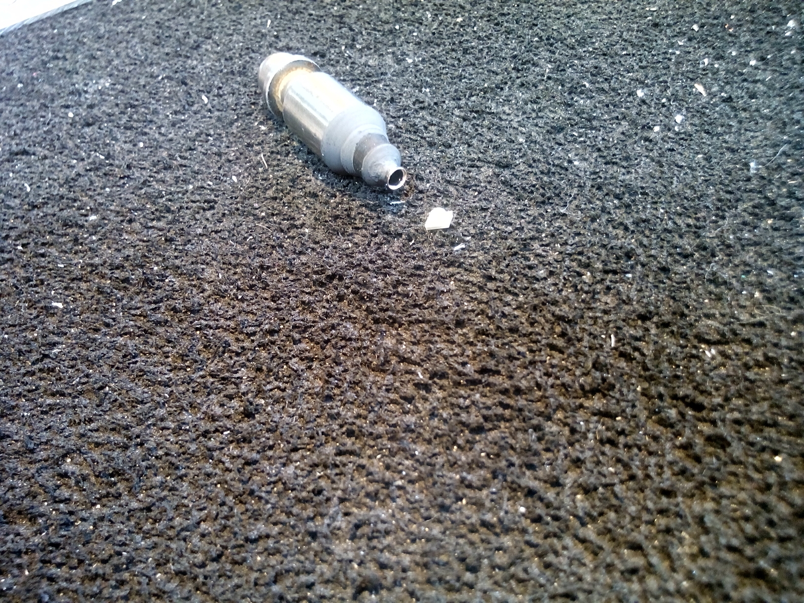

Сообщения: 5886
Re: Самодельный установщик SMD

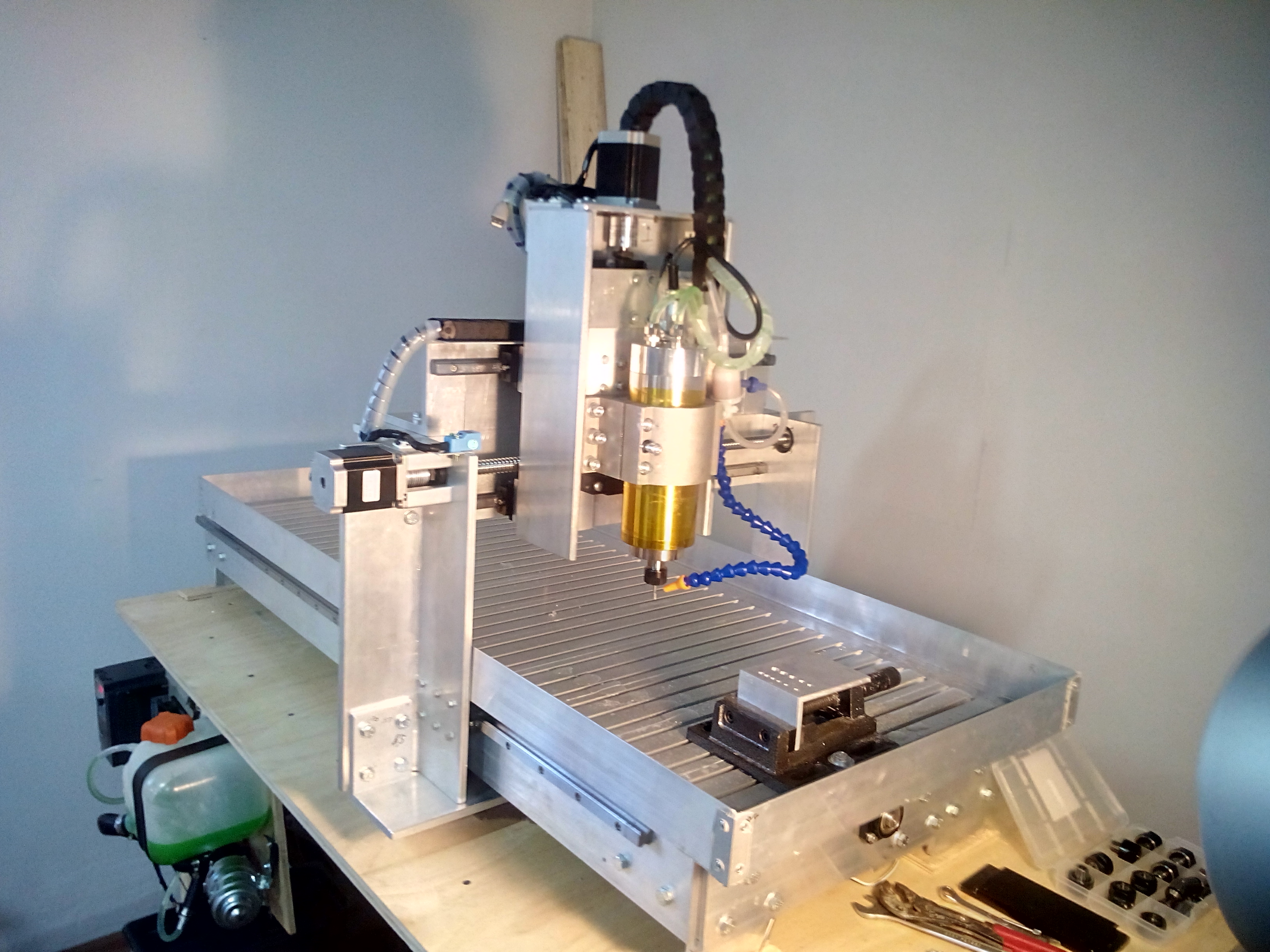

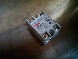

mart2525 писал(а):Фрезер у нас сам определяет угол заготовки с помощью той же фрезы. Достаточно подвести ее примерно к углу. Фото приложил кому интересно.
Шпиндель слюдой что-ли обмотан для электроизоляции ?
balomut
Сообщения: 868
Репутация: 267
Откуда: Поланзбург
Сообщение balomut »
Скорее всего каптон .
mart2525
Сообщения: 122
Зарегистрирован: 03 май 2013, 15:24
Репутация: 186
Откуда: Казань
Сообщение mart2525 »
SVP писал(а):Шпиндель слюдой что-ли обмотан для электроизоляции ?
Слой термоскотча. Корпус щпинделя с фрезой является датчиком прикосновения с металлической заготовкой. Дальше - дело электроники и макросов.
Russian pick and place machine
http://www.smd-taxi.ru
balomut
Сообщения: 868
Репутация: 267
Откуда: Поланзбург
Сообщение balomut »
и шпиндель без заземления получается ? айяяяй !
mart2525
Сообщения: 122
Репутация: 186
Откуда: Казань
Все норма. Если между шпинделем и корпусом фрезера напряжение привысит 20В. Произойдёт автоматическое соединение шпинделя с землёй.

электронная защита ?
Наверное, варистор на такое напряжение.
Твердотельное релле
Видео процесса https://www.youtube.com/watch?v=juPVyGjhY_o

покажи схему ?
