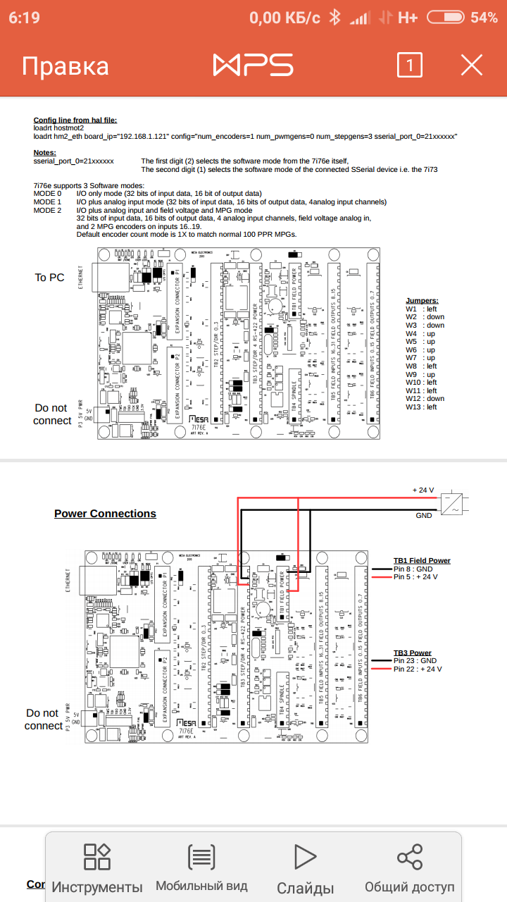

Добрый день всем. В общем такая проблема. Поставил LinuxCNC на 64-битный debian с preempt-RT, имеется mesa 7i76e. Так вот с ней-то и проблема, которая состоит в следующем: порты на ветке TB6 и TB5, на которые хочу цепануть концевики, должны иметь вид hm2_7i76e.0.7i76.0.0.input-XX (вместо XX пусть будет 15, к примеру); Но LinuxCNC не грузится, как раз выдавая ошибку с этим самым портом: "./test.hal:30: parameter of pin 'hm2_7i76e.0.7i76.0.0.input-15' does not exist". Если же в Hal прописываю "setp hm2_7i76e.0.7i76.0.0.input-15 false", то ошибка чуть меняется: "./test.hal:30: parameter of pin 'hm2_7i76e.0.7i76.0.0.input-15' not found". Если же ставлю коммент на данный пин в хале, то LinuxCNC грузится, станок ездит (без хоумов только).
Знающие люди, подскажите, в чем может быть проблема? Грешу либо на плату, либо на драйвер hm2_eth, но вполне может быть, что я чего-то не учёл(
Заранее спасибо!

с питаниями платы порядок?

Re: MESA 7i76E для начинающих
5V на Р3 подано. Пробовал и 24В подавать для питания логики, всё также..
что значит "пробовал"?j4zzur1 писал(а):Пробовал и 24В подавать для питания логики, всё также..
без него IO пины не видны будут как раз
Да я про это читал. Вот в данный момент как раз 24В подключено к VFIELD. Джампер, соответственно, на нужном месте. Ошибка выскакивает та же..nkp писал(а):что значит "пробовал"?
Какие лампочки светятся на плате до запуска linuxcnc? Лучше фотку.
Вот фото. Прошу прощения за качество
Хотя, не уверен, что фото сделал, когда linuxcnc был выключен.. завтра перепроверю.
Похоже на проблему с прошивкой FPGA.
Не запуская linuxcnc (axis) выполни в консоли вот такую команду:
только внутри hm2_eth_test.hal замени IP адрес платы на свой.
Получившийся файл /tmp/log.txt приложи сюда.
halrun hm2_eth_test.hal >/tmp/log.txtПолучившийся файл /tmp/log.txt приложи сюда.
Всётаки что-то не так с прошивкой или с самой платой... В нормальной состоянии около RJ45 не должны гореть ни жёлтые, ни зелёные диоды.
Так-же при при загрузке драйвера не видно, чтобы отдельные пины настраивались на общение с частью карты, на которой расположены входы/выходы.
В твоём случае это скорее всего пины
На нормально работающей карте они должны выглядеть примерно так:
Что можно попробовать (после каждого пункта проверять работу карты):
1. На всякий случай проверить правильное-ли ядро используется - команда "uname -a" должна показать примерно такое:
2. поставить джамперы W4 и W6 в верхнее положение как и рекомендовано. Заодно переставить W7 и W12 в нижнее (незачем подавать питание на неиспользуемые разъёмы.
3. Перепрошить карту соотв. прошивкой и проверить (mesaflash --verify).
Если всё это не поможет, то карта скорее всего неисправна.
hm2/hm2_7i76e.0: IO Pin 010 (P1-07): IOPort
hm2/hm2_7i76e.0: IO Pin 011 (P1-08): IOPort
hm2/hm2_7i76e.0: IO Pin 012 (P1-09): IOPort
hm2/hm2_7i76e.0: IO Pin 013 (P1-10): IOPort
hm2/hm2_7i76e.0: IO Pin 010 (P1-07): Smart Serial Interface #0, pin TxData1 (Output)
hm2/hm2_7i76e.0: IO Pin 011 (P1-08): Smart Serial Interface #0, pin RxData1 (Input)
hm2/hm2_7i76e.0: IO Pin 012 (P1-09): Smart Serial Interface #0, pin TxData0 (Output)
hm2/hm2_7i76e.0: IO Pin 013 (P1-10): Smart Serial Interface #0, pin RxData0 (Input)
обязательно должны быть слова "PREEMPT RT".Linux standcnc 3.2.0-4-rt-amd64 #1 SMP PREEMPT RT Debian 3.2.96-2 x86_64 GNU/Linux

Да, это по лампочкам видно.Parhom писал(а):А плата точно правильно питается?
Дак по схеме 24В не туда подключается, как на фото.
В его случае подключать питание к TB3 не требуется.Parhom писал(а):Дак по схеме 24В не туда подключается, как на фото.
