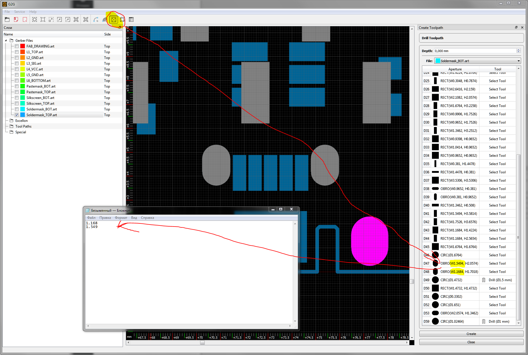

Можно еще пару хотелок в конец списка? :)

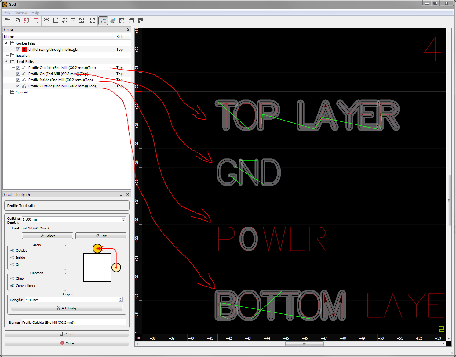

1. Вот я на картинке желтым накалякал:
slot2.PNG (5328 просмотров) <a class='original' href='./download/file.php?id=160229&mode=view' target=_blank>Загрузить оригинал (69.44 КБ)</a>
Можно добавить сюда или в другое свободное место вывод текущих координат курсора? Линейки позволяют прибросить, но не позволяют точно что-то посчитать...

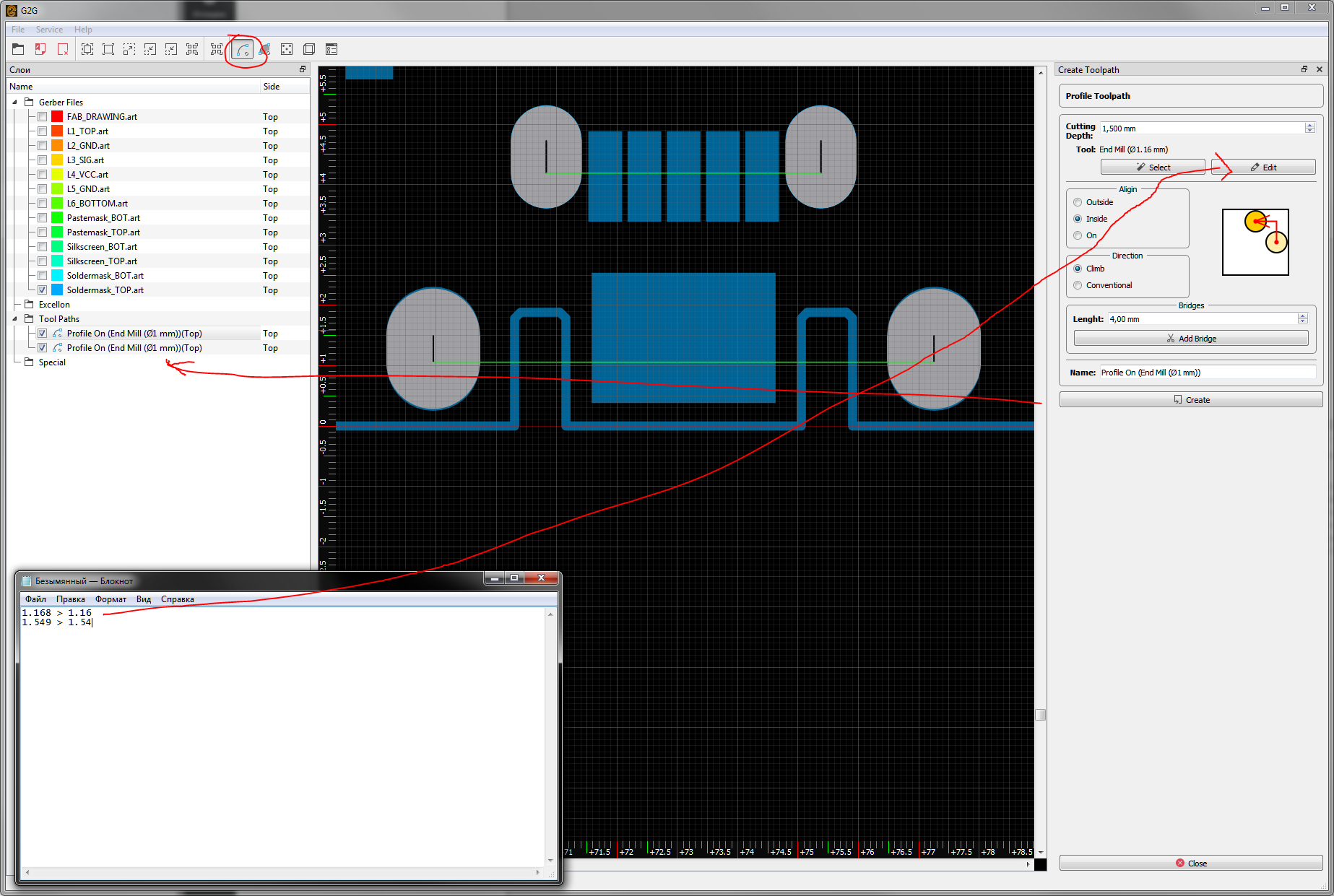

2. Не знаю, баг или фишка. При сохранении траектории к указанному имени файла добавляется в скобках название стороны (Top/Bottom), причем если я сохраняю файл, допустим указывая "file.ngc", он будет сохранен как "file(Top).ngc". Если я захочу переписать его поверх и укажу не вводом имени, а из диалога, то он не перепишется, а будет создан новый: "file(Top)(Top).ngc"

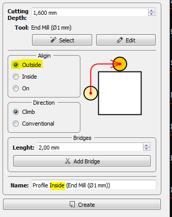

3. В режиме "Profile", при выборе режима обхода профиля задается имя траектории по умолчанию. Так вот слова Inside, Outside, On, вставляемые в имя траектории не соответствуют положению ComboBox'a.

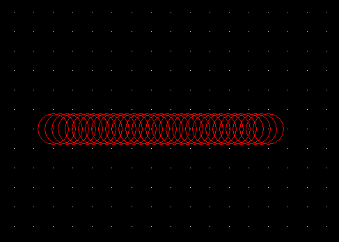

В CAM350 есть понятие DrillSlot, т.е. слот именно сверлится сверлом с маленьким шагом, в примере drillslot под сверло 1мм расстояние между первым и последним отверстиями (их центрами, точнее) 6,99мм

N1X писал(а): 2. Не знаю, баг или фишка. При сохранении траектории к указанному имени файла добавляется в скобках название стороны (Top/Bottom), причем если я сохраняю файл, допустим указывая "file.ngc", он будет сохранен как "file(Top).ngc". Если я захочу переписать его поверх и укажу не вводом имени, а из диалога, то он не перепишется, а будет создан новый: "file(Top)(Top).ngc"
2,Это фишка, но с багом.
3,Спасибо что обратили внимание.
Пы.Сы.
Исправлено.

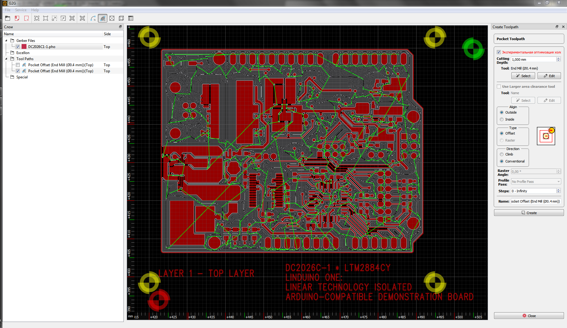

Исправлена логика "Пaкета", если есть внешний контур, то за ним не создаётся фрезеровка.
+ увеличена скорость загрузки "тяжёлых" файлов на порядок.

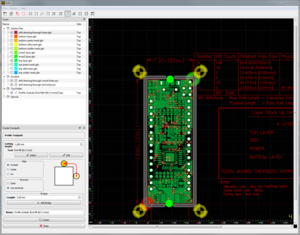

Добавлена кнопка для сохранения всех выделенных программ разом, а то народ всё время спрашивает. Исправлены прямоугольные пады. Улучшена логика обработки "сырых" векторов.
Безымянный.png (5049 просмотров) <a class='original' href='./download/file.php?id=160883&mode=view' target=_blank>Загрузить оригинал (47.39 КБ)</a>
Шелкографию теперь делать удобнее. И обрезать плату по контуру.

Контур состоит из разрозненных прямых из чертежа, но выбрав необходимые всё вышло.

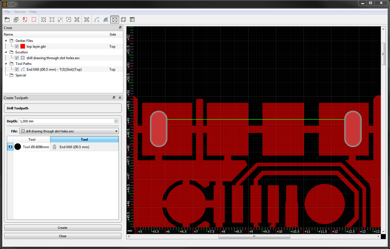

N1X писал(а):А еще такой вопрос, а со слотовыми отверстиями не планируется работа?
Добавлена поддержка слотов!!!
Ура товарищи!!! Можно откладывать бубны.

Или в лоб, но через сверловки всё же удобнее.
