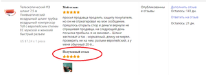

NikolayUa24 писал(а):
xenon-alien писал(а):Моя совесть чиста.
Моя предположения оказались верны :hehehe: Но ты не забывай что и по ту сторону тебя не забудут и отзыв будет негатив + укажут причину. И наступит тот момент когда не сможешь там ничего купить. Думай те ;)
Как говорится: "сила в правде!" (тем боле, что доказательства настоящие и не подделаны) А ваши подозрения не верны.
За мои 5 лет на Али это второй такой случай. И отзыв положительный что первый, что второй раз.
Правда с вращающимся центром не повезло. Пришлось самому дорабатывать. Спор был закрыт - возврат товара и возврат денег (в 40$ обошлась бы обратная доставка, а я 20-30$ попросил вернуть обратно на шлифовку из 100$; решение было только одно, частичный возврат даже не предложили эксперты Али).

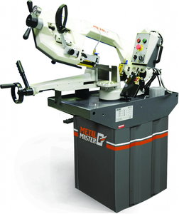

Товарищи, подскажите, по каким словам искать на тао, к примеру, ленточнопильный станок?
Пытаюсь гуглить по словам "band machine" и "tape machine" и чет нифига...
Ленточка по металлу нужна, типа такой:

Umnik писал(а):Товарищи, подскажите, по каким словам искать на тао, к примеру, ленточнопильный станок?
если чо - бери с поворотной рамой, а не тисками.

имеешь ввиду типа такого:
bsg-220_1.1024x1024w.jpg (8083 просмотра) <a class='original' href='./download/file.php?id=178535&mode=view' target=_blank>Загрузить оригинал (109.31 КБ)</a>
Я чет наоборот думал, казалось, этот поворотный узел слабое место....
Сообщения: 8408
Этот узел как раз не слабый
И поворотная пила более выгодна при угловых распилах длинномеров
Тело лежит на опорах , а крутитшь только пилу
Если пила с поворотными тисками, то при развороте надо двигать и подпорки, естесно надо больше места в округе пилы

nik1 писал(а):Этот узел как раз не слабый
во, хорошо, что спросил....
Спасибо, буду знать.
А ты какой пользуешься? что-то подобное у тебя?
带锯
dtw.moscow@gmail.com
Сообщения: 8408
У меня вроде как на картинке
Bsg 220

nik1 писал(а):У меня вроде как на картинке
Bsg 220
о, отлично
Наберу тогда в скором времени, попытаю насчет него))
Сообщения: 8408
Ок

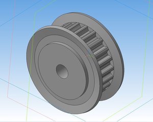

Приветствую! Нашел интересный сайт по продаже зубчатых ремней и шкивов. Имеется конфигуратор... После регистрации можно скачать 3d модель шкива или ремня...
https://us.misumi-ec.com/vona2/mech/M10 ... 002000000/
Ролик.JPG (7850 просмотров) <a class='original' href='./download/file.php?id=178592&mode=view' target=_blank>Загрузить оригинал (81.04 КБ)</a>
Может кому пригодится...

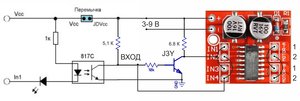

По быстрому тут спрошу:
Есть у меня такой "колхоз":
Замена блока реле.jpg (7635 просмотров) <a class='original' href='./download/file.php?id=178769&mode=view' target=_blank>Загрузить оригинал (1018.82 КБ)</a>
Работает для смены полярности на соленоиде. Так вот при повышении питающего напряжения выше 6,3 В перестаёт переключаться. :thinking: Как, что поправить? Понимаю что сопротивление, куда?
Сообщения: 9116
Q-starь писал(а):при повышении питающего напряжения выше 6,3 В перестаёт переключаться.
Вход In1 куда подключен? Светодиод, который последовательно с диодом оптрона, гаснет?

Сергей Саныч писал(а):Вход In1 куда подключен? Светодиод, который последовательно с диодом оптрона, гаснет?
Вход подключён к OUT1 контроллера от Артура. Там всё работает.
Параметрический стабилизатор что даст? Я изменением напряжения питания меняю выходное напряжение на выходах 1-2 что бы менять силу прижима соленоида, который от этого "колхоза" питается.
Похоже у меня J3Y не включается.
Правда моя схема чуть отличается от картинки выше, у меня ещё задержка вкорячена вот по этому принципу:

Q-starь писал(а):Параметрический стабилизатор что даст?
Стабилизирует логические уровни на входе драйвера.
