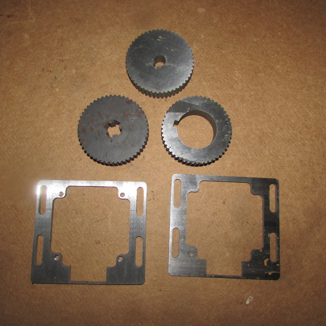

Начали детальки делать.
Станина. Фрезеровка+ шлифовка
IMG_1472 (Копировать).JPG (19165 просмотров) <a class='original' href='./download/file.php?id=199935&mode=view' target=_blank>Загрузить оригинал (217.02 КБ)</a>
Шкивы и крепление шаговиков. Эрозия + шлифовка.
IMG_1473 (Копировать).JPG (19165 просмотров) <a class='original' href='./download/file.php?id=199936&mode=view' target=_blank>Загрузить оригинал (270.71 КБ)</a>
