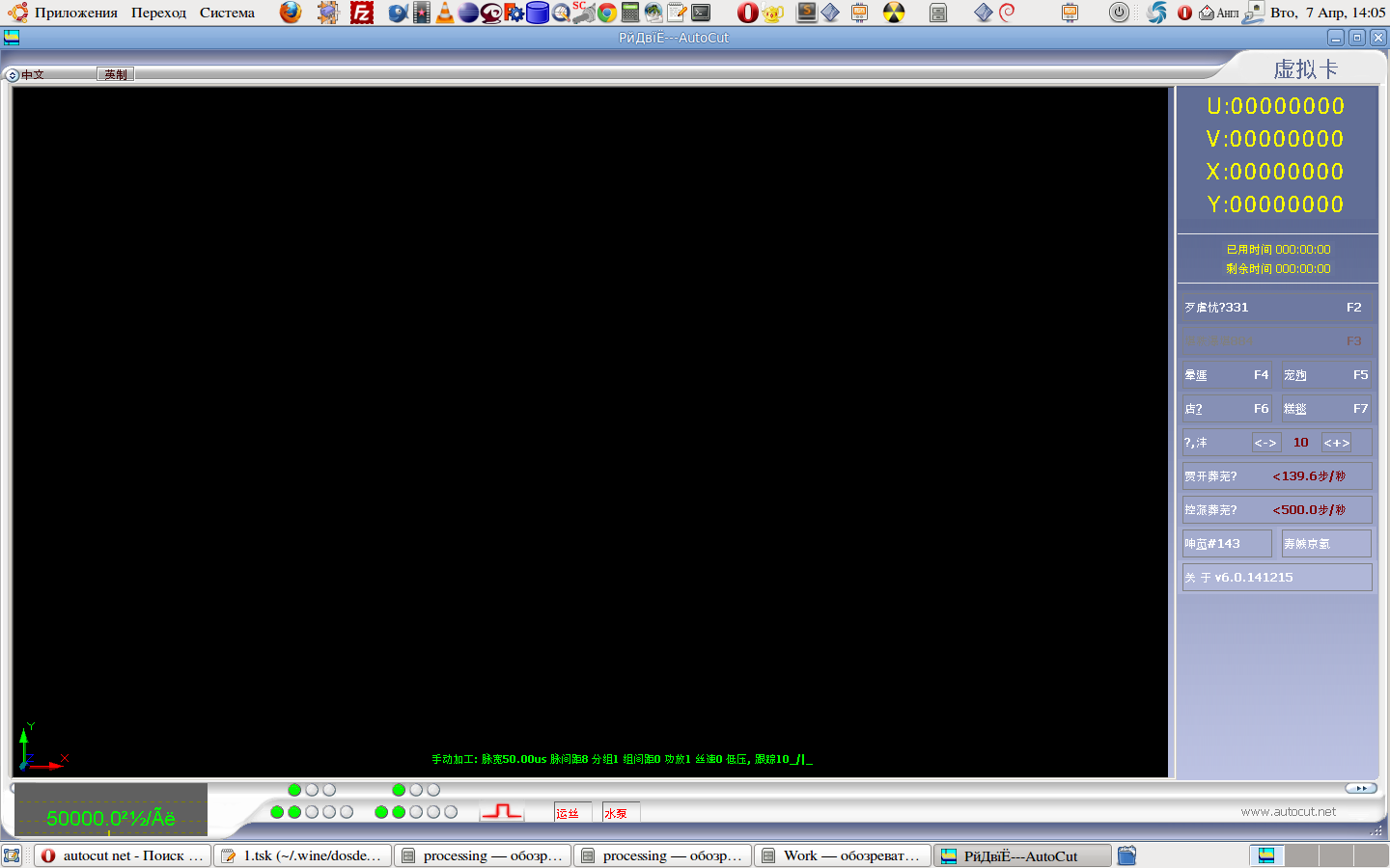

Еще сегодня пробовал плагин Autocut для Autocad классная штука. В 3 нажатия все делается. Задается точка врезки,
точка подхода к контуру, направление резки, компенсация на радиус ENTER и ушел.

хотел посмотреть - умеет ли твоя чпушка G2,G3
или всё надо на G1 "бить" ??
но под линуксом иероглифы повылазили (уже не поймешь - где "настоящие" , где псевдо :) )
так и не смог загрузить в прогу G-код по F2... aleha , как с этим у китайцев ??

В левом верхнем углу на иероглиф нажимаешь вылазит выбор языка. :)
G коды она не понимает (или я не разобрался да мне они и не нужны). В комплекте с программой плагин к Автокаду
в три клика создает все неоходимые файлы и загружает в Autocut.

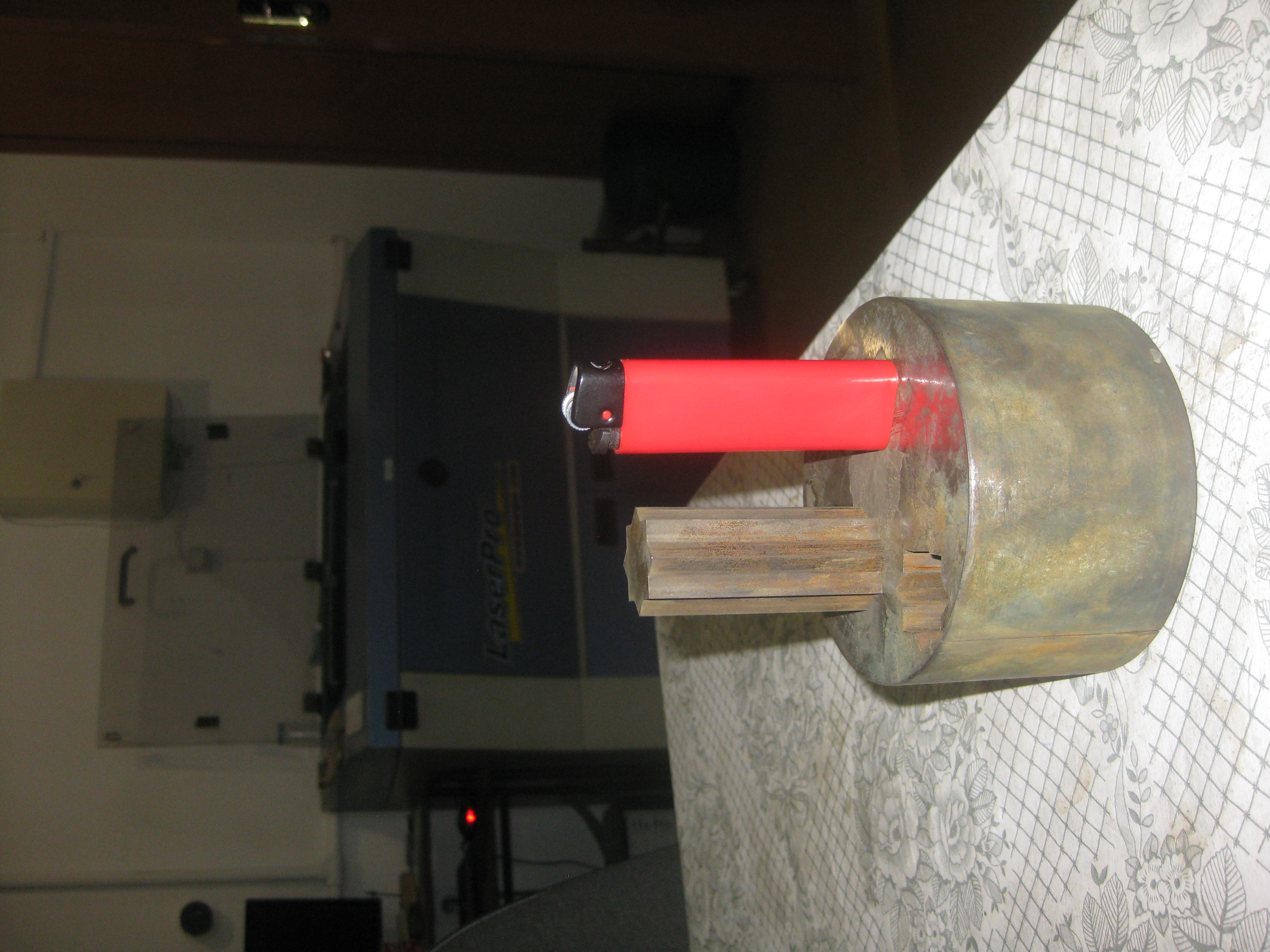

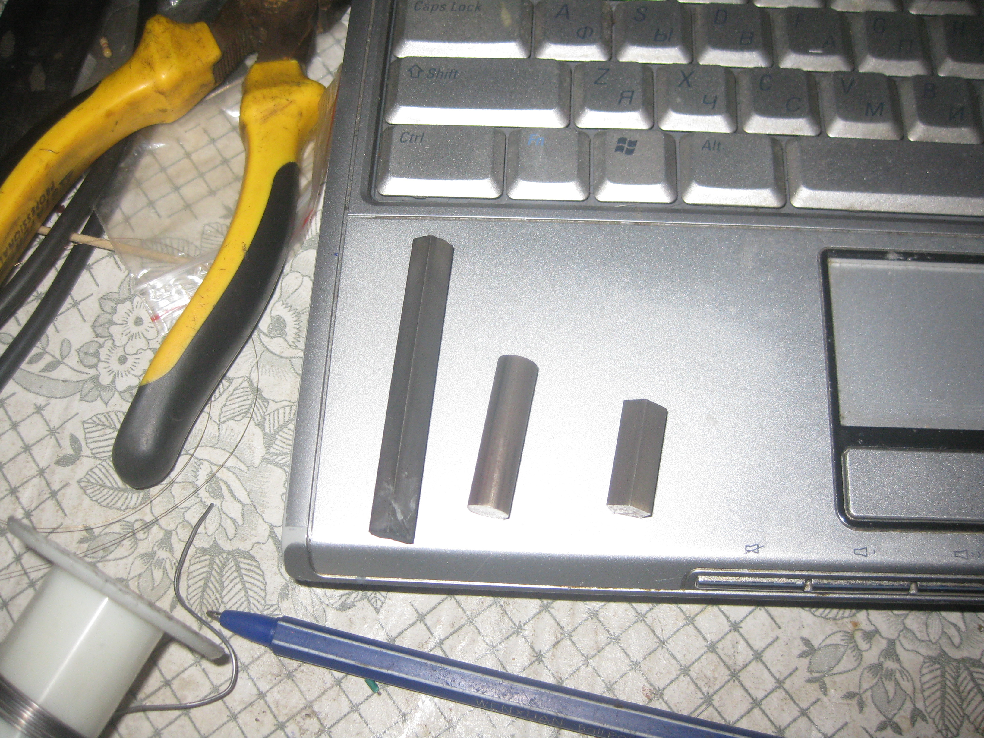

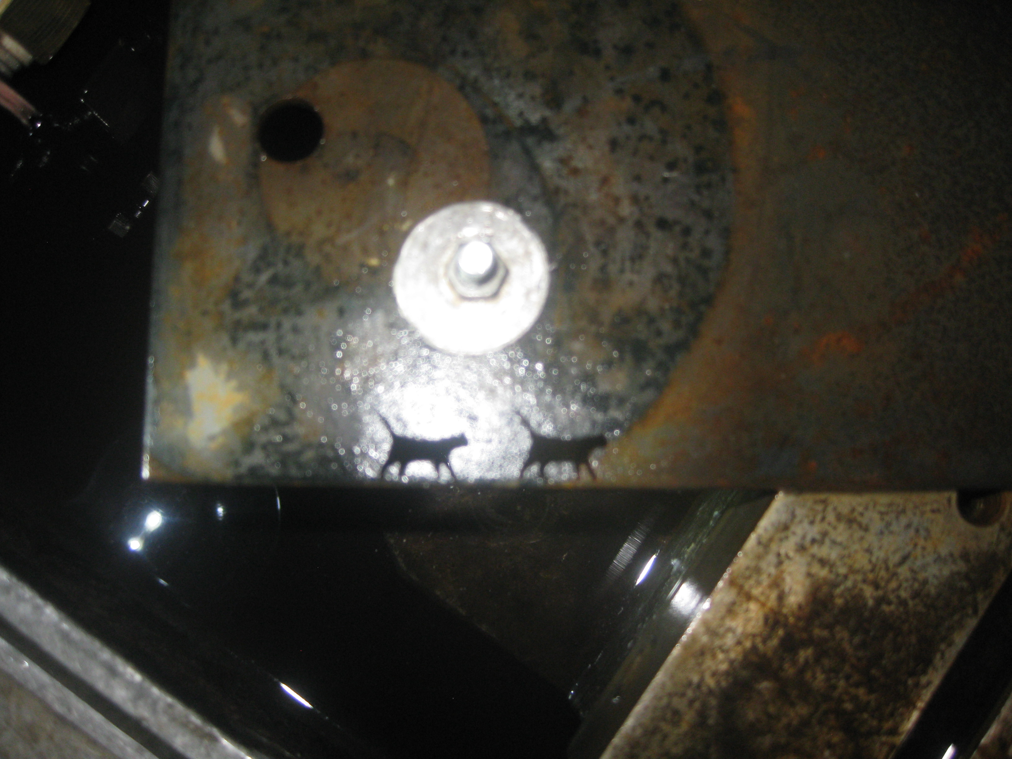

60 мм - 30 мм - 20 мм (4661 просмотр) <a class='original' href='./download/file.php?id=47570&sid=6d226b3b72b3cf4c4a19b3fe09ada7b5&mode=view' target=_blank>Загрузить оригинал (2.44 МБ)</a>
это от той кошки что выше (4661 просмотр) <a class='original' href='./download/file.php?id=47571&sid=6d226b3b72b3cf4c4a19b3fe09ada7b5&mode=view' target=_blank>Загрузить оригинал (1.62 МБ)</a>

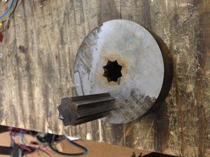

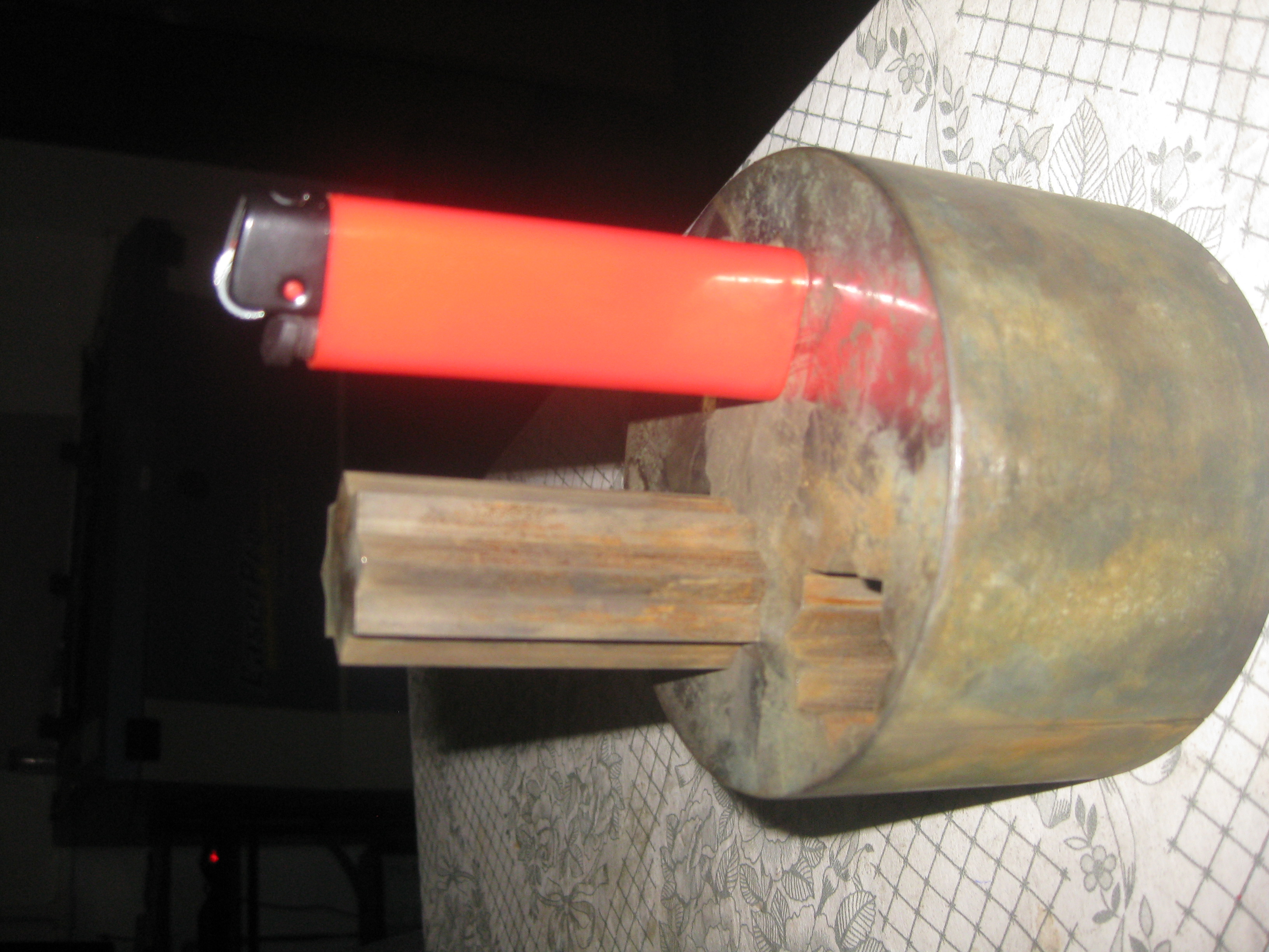

Сообщение aleha »

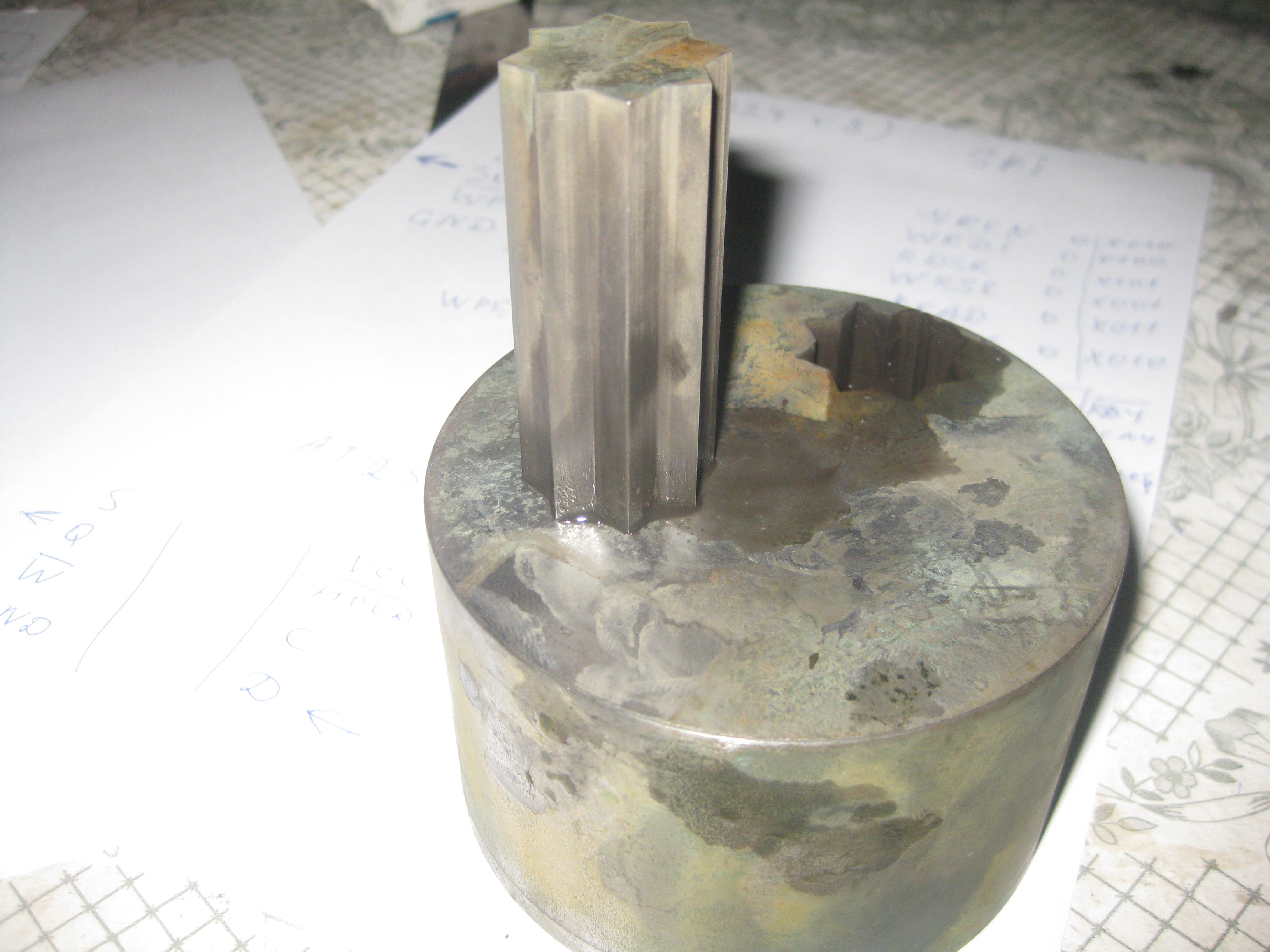

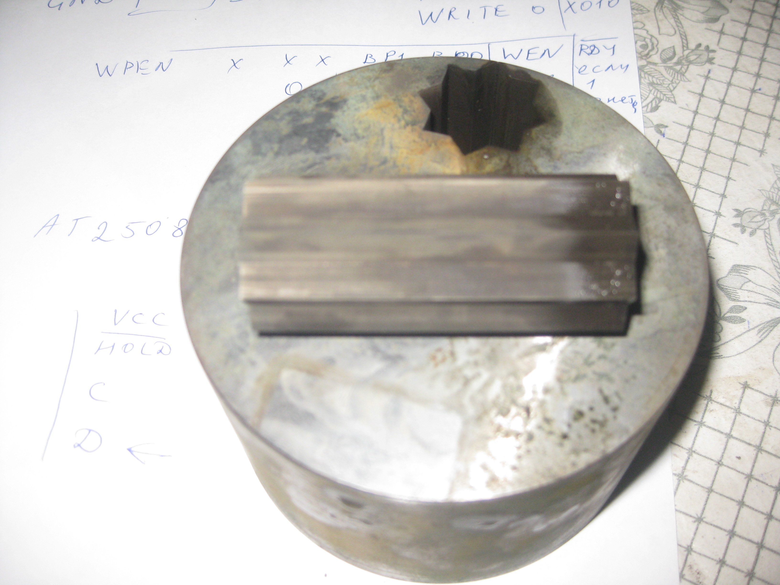

Первая "деловая" деталь. Пуансон для вырубки значков. Завтра матрицу буду резать.
Толщина 60мм периметр 75мм резалось 5 часов не торопясь. Толщина большая поэтому скорость по меньше пришлось поставить
чтоб успевала хохоряшки вымывать. Один раз (точно посередине реза) порвалась проволока не получилось заправить, повело чуть. Сами калили вот и
зажало.
В программе есть резка по часовой и против часовой. Пришлось в ноль уехать и с другой стороны обойти - контур сошелся в ноль.
Очень полезная фишка в программе.
Изображение 042.jpg (4621 просмотр) <a class='original' href='./download/file.php?id=48189&sid=6d226b3b72b3cf4c4a19b3fe09ada7b5&mode=view' target=_blank>Загрузить оригинал (1.78 МБ)</a>

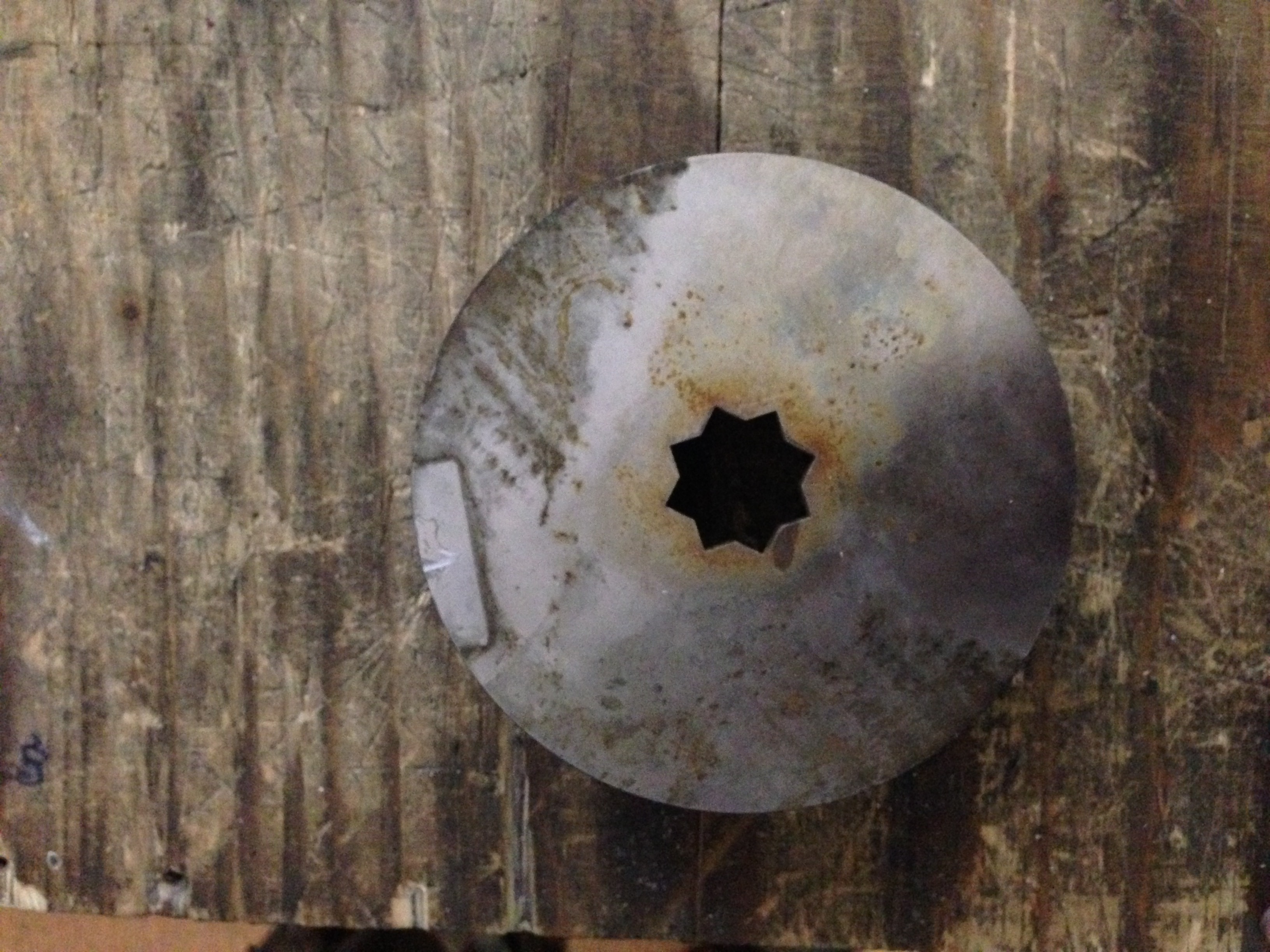

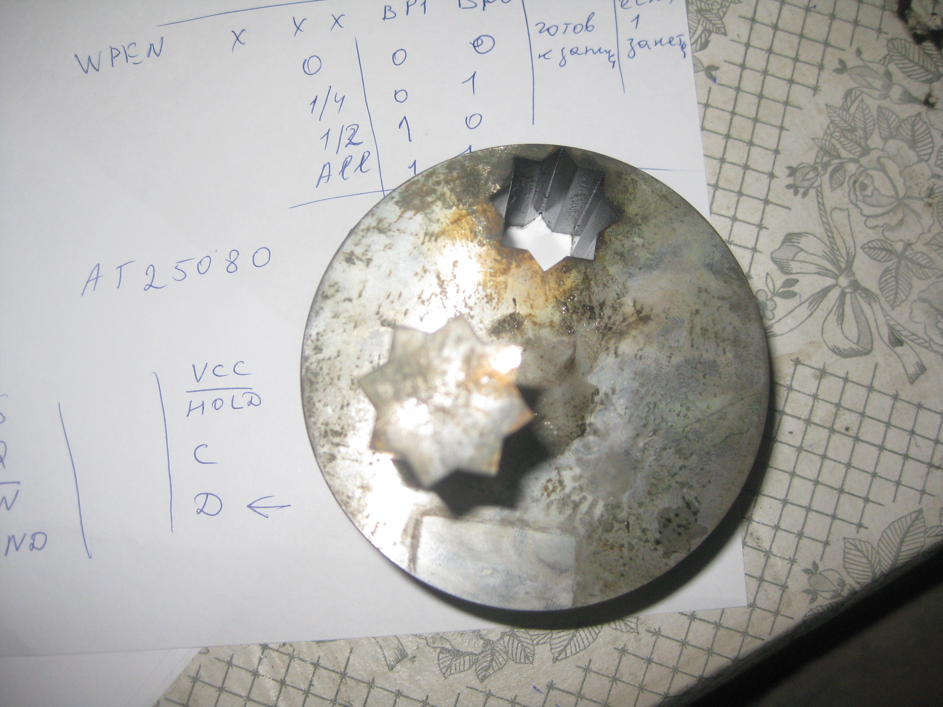

Вот матрица по 50 микрон на сторону прослаблена (так специально если что :D ).
IMG_6300.jpg (4540 просмотров) <a class='original' href='./download/file.php?id=48448&sid=6d226b3b72b3cf4c4a19b3fe09ada7b5&mode=view' target=_blank>Загрузить оригинал (1.39 МБ)</a>
IMG_6301.jpg (4540 просмотров) <a class='original' href='./download/file.php?id=48449&sid=6d226b3b72b3cf4c4a19b3fe09ada7b5&mode=view' target=_blank>Загрузить оригинал (1.49 МБ)</a>

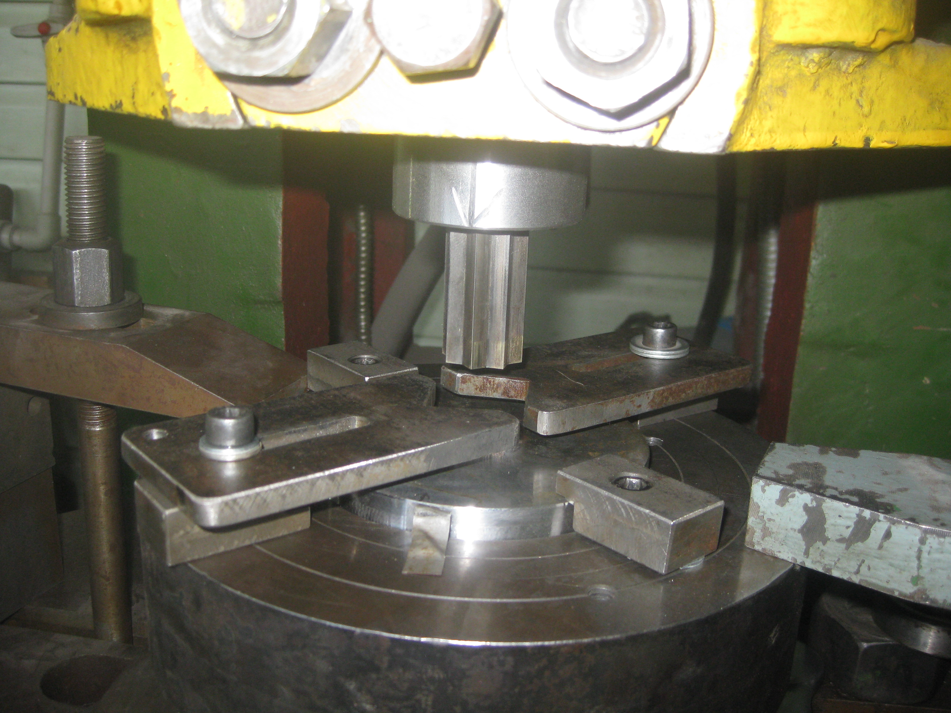

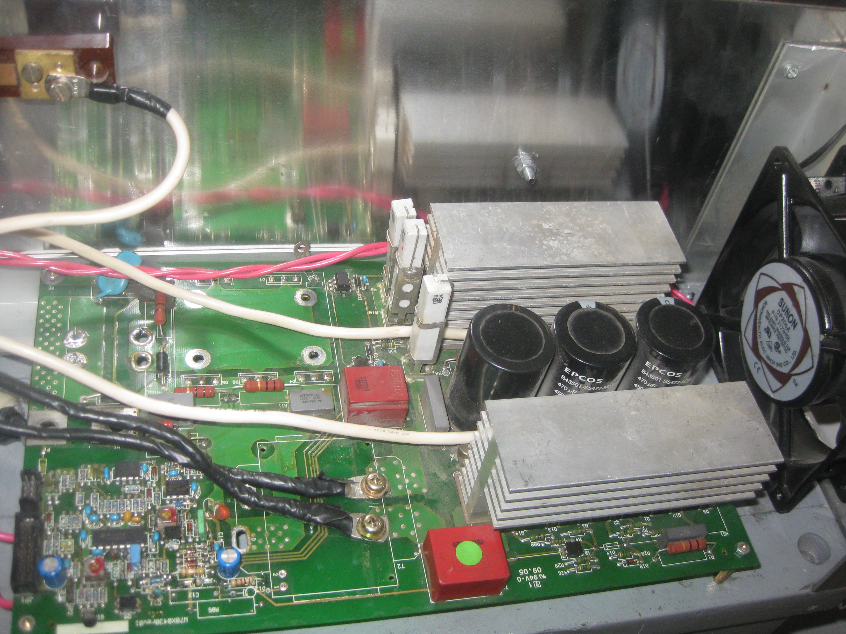

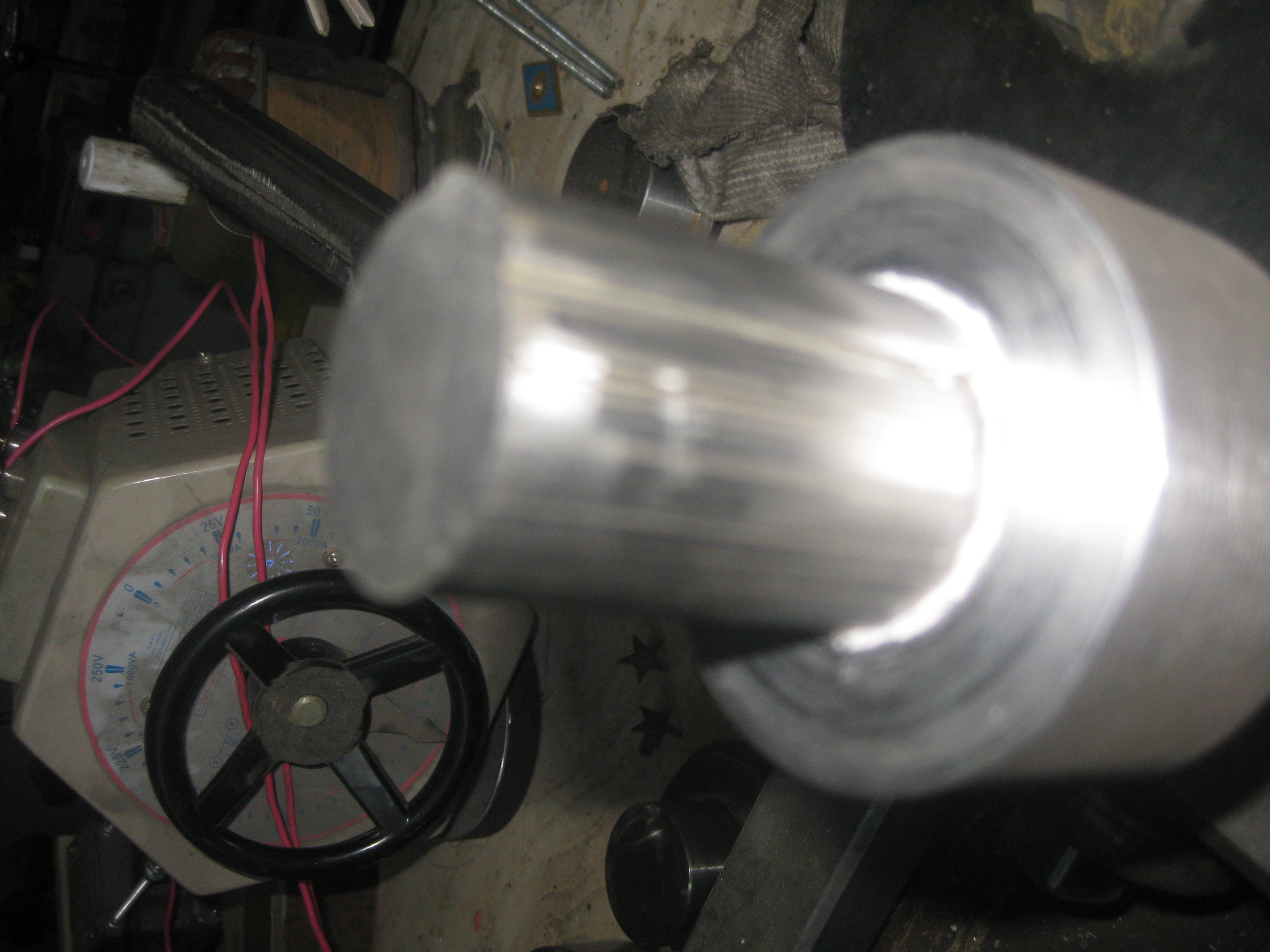

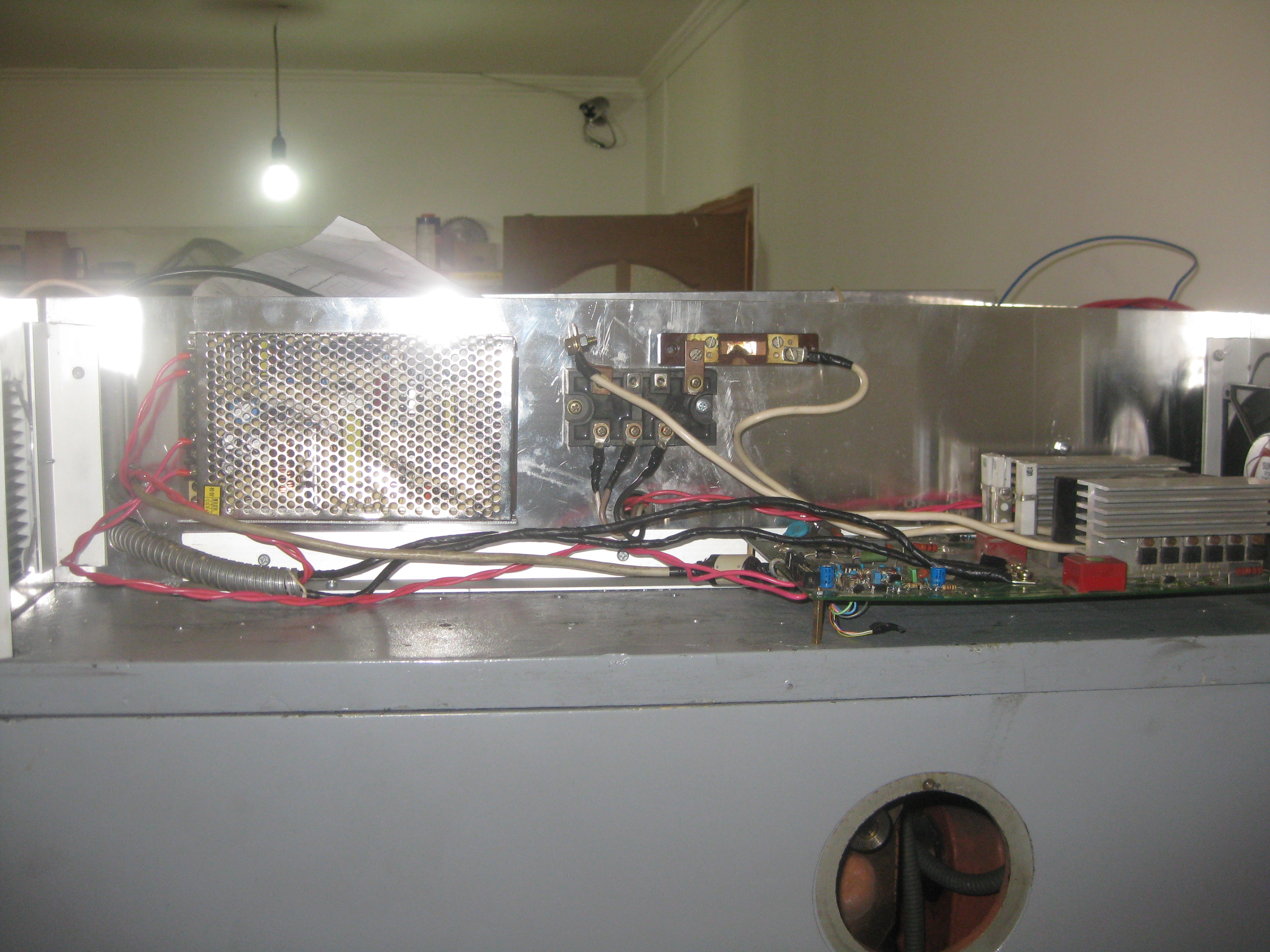

Причесываю станок. Уже можно им пользоваться.
клеим пуансон в оправку на протокрил (4462 просмотра) <a class='original' href='./download/file.php?id=48762&sid=6d226b3b72b3cf4c4a19b3fe09ada7b5&mode=view' target=_blank>Загрузить оригинал (1.57 МБ)</a>
сам генератор (4462 просмотра) <a class='original' href='./download/file.php?id=48763&sid=6d226b3b72b3cf4c4a19b3fe09ada7b5&mode=view' target=_blank>Загрузить оригинал (2.24 МБ)</a>
сам генератор
отсек для генератора (4462 просмотра) <a class='original' href='./download/file.php?id=48764&sid=6d226b3b72b3cf4c4a19b3fe09ada7b5&mode=view' target=_blank>Загрузить оригинал (1.95 МБ)</a>
первый комплект установлен в пресс (4462 просмотра) <a class='original' href='./download/file.php?id=48765&sid=6d226b3b72b3cf4c4a19b3fe09ada7b5&mode=view' target=_blank>Загрузить оригинал (1.84 МБ)</a>

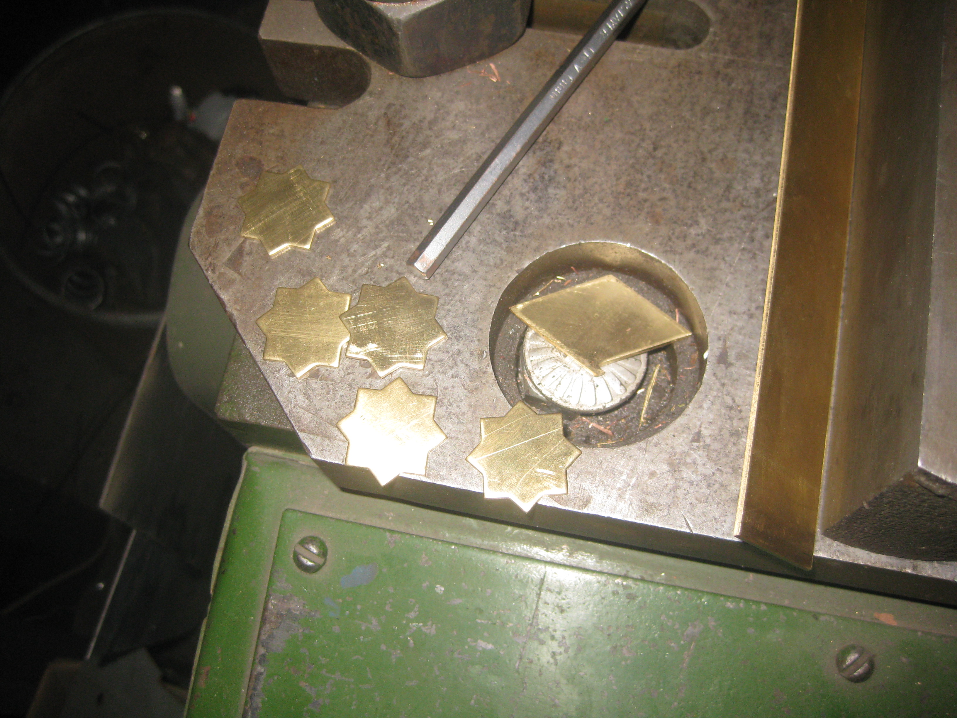

отработал на отлично (4462 просмотра) <a class='original' href='./download/file.php?id=48766&sid=6d226b3b72b3cf4c4a19b3fe09ada7b5&mode=view' target=_blank>Загрузить оригинал (2.15 МБ)</a>
вот результат вырубки (4462 просмотра) <a class='original' href='./download/file.php?id=48767&sid=6d226b3b72b3cf4c4a19b3fe09ada7b5&mode=view' target=_blank>Загрузить оригинал (2.03 МБ)</a>

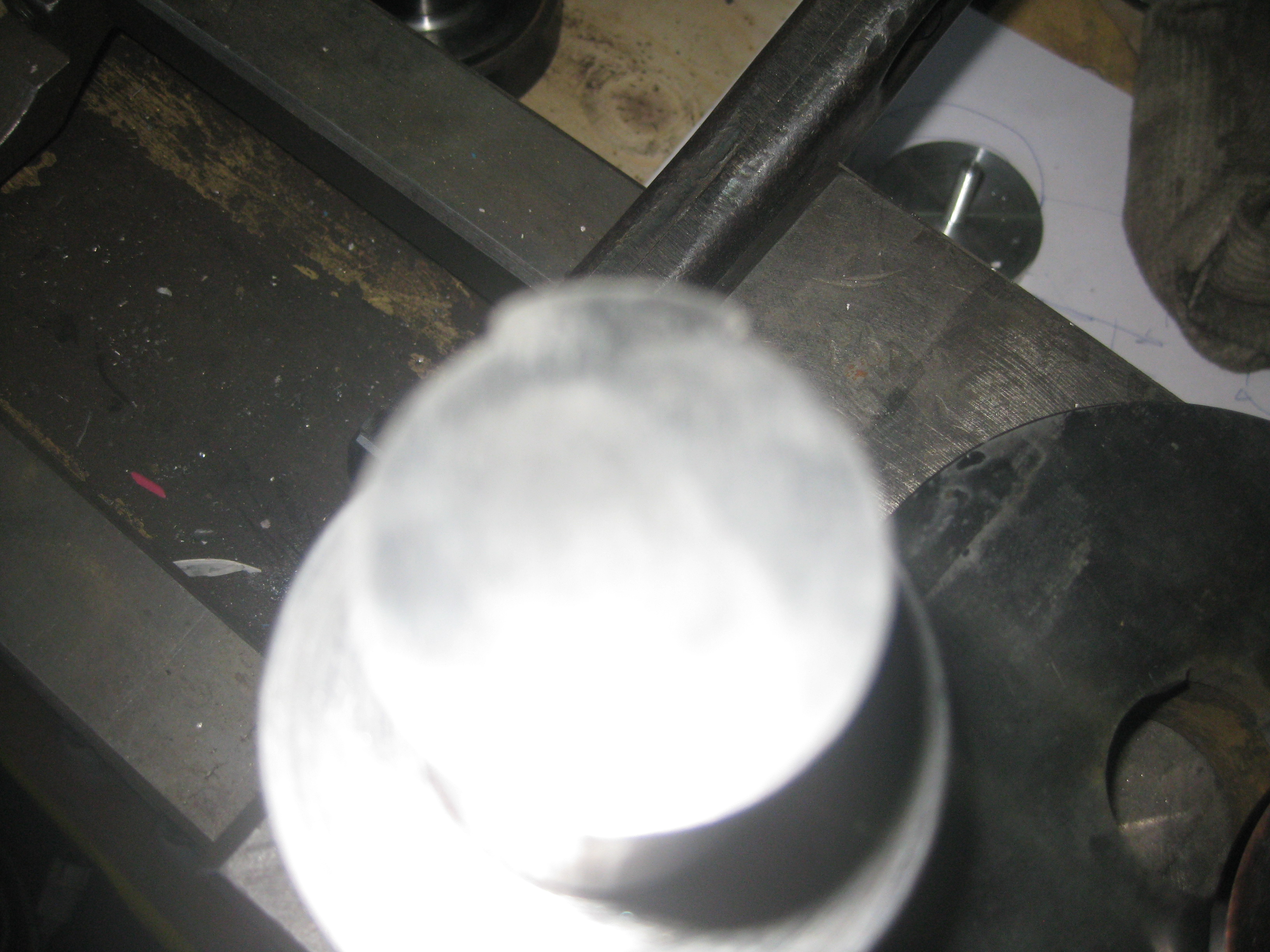

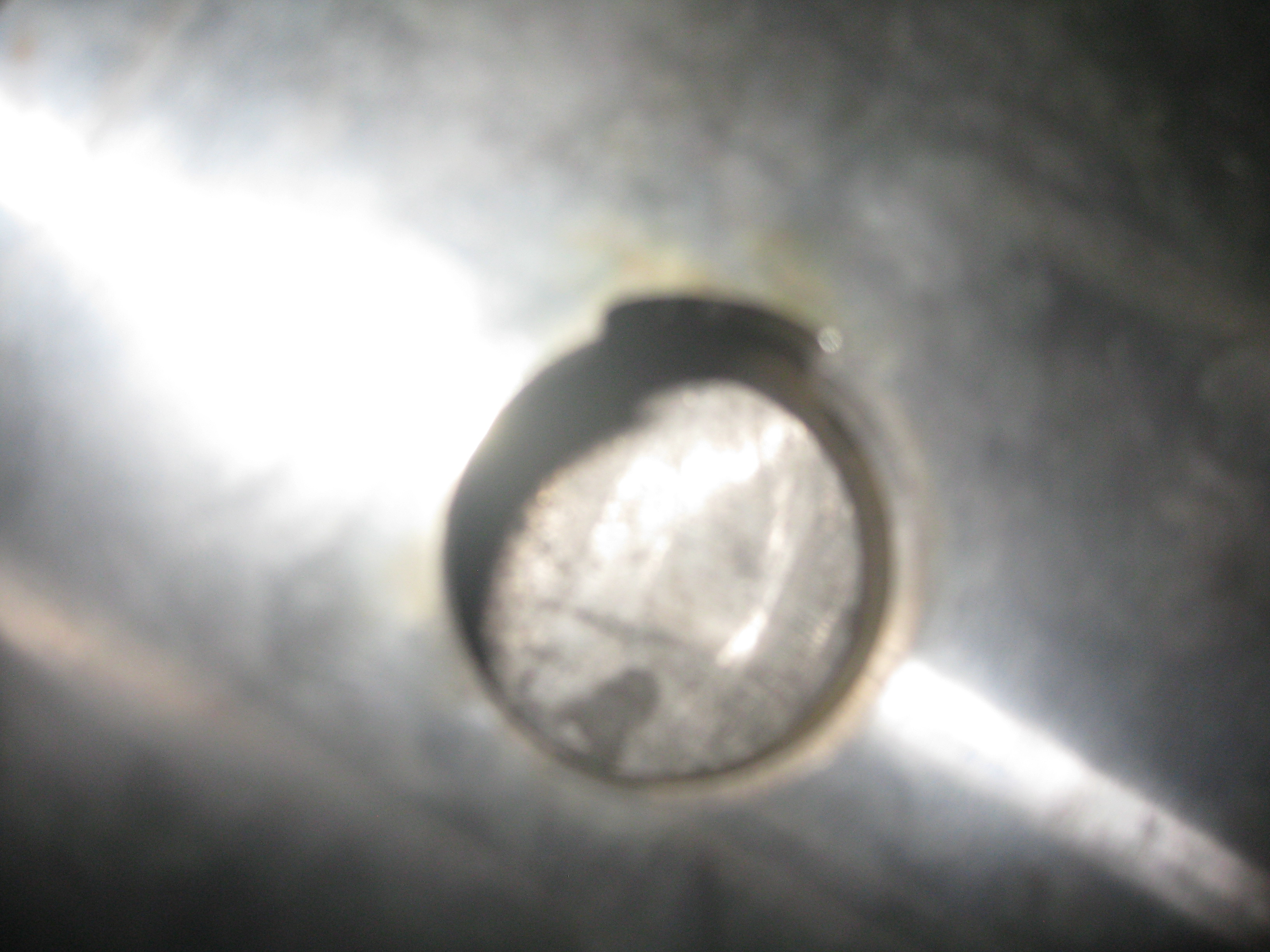

вырезал второй пуансон добавил ток - очень много продольных рисок но и скорость больше (4462 просмотра) <a class='original' href='./download/file.php?id=48768&sid=6d226b3b72b3cf4c4a19b3fe09ada7b5&mode=view' target=_blank>Загрузить оригинал (1.58 МБ)</a>
и матрицу (4462 просмотра) <a class='original' href='./download/file.php?id=48769&sid=6d226b3b72b3cf4c4a19b3fe09ada7b5&mode=view' target=_blank>Загрузить оригинал (1.39 МБ)</a>
и матрицу
