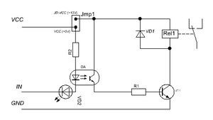

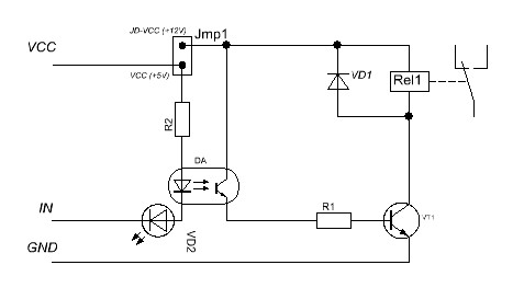

Да всё верно, схема вашей платы реле такая:
222.jpg (3952 просмотра) <a class='original' href='./download/file.php?id=94529&mode=view' target=_blank>Загрузить оригинал (15.38 КБ)</a>
Для выходов 9-16 предусматривалась схема, где оптроны соединяются анодами, а тут катодами.
Можно подавать сигнал на вход платы реле с 9-16 выходов платы IO ,но тогда они будут инвертированы.

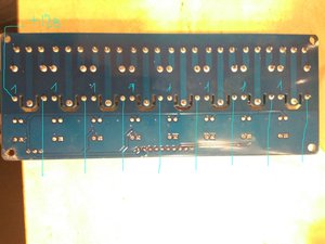

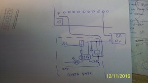

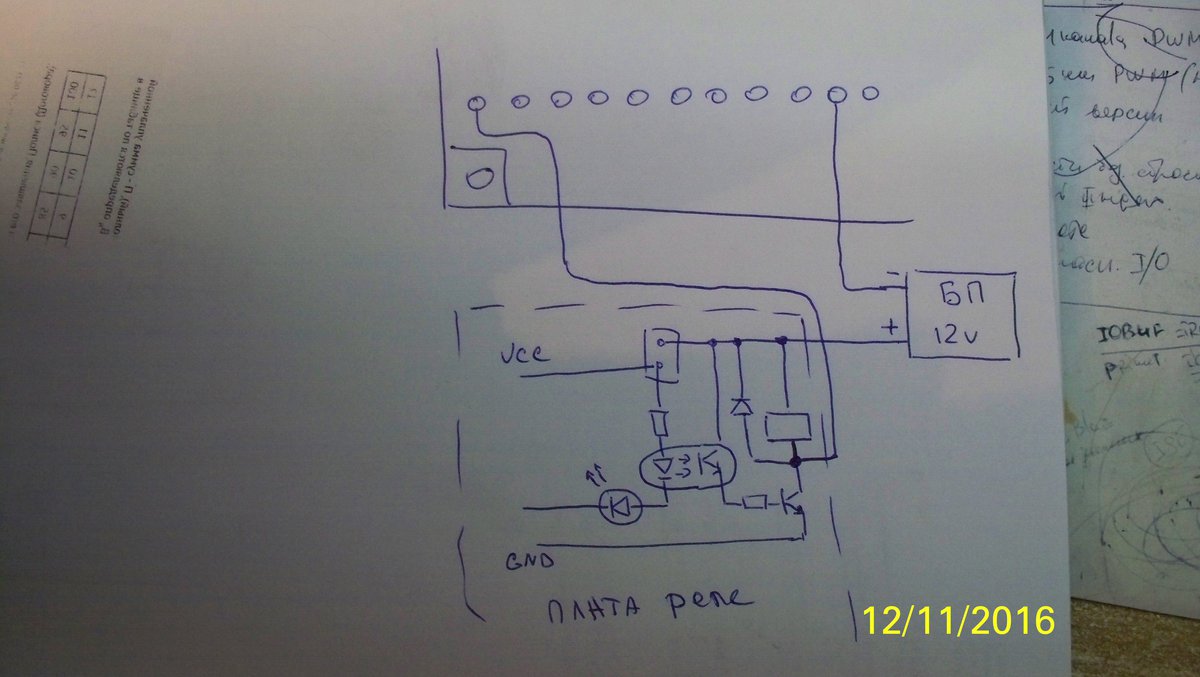

Товарищи, может тут кто поможет разобраться -
Мне прислали схему как это подключить, во вложении, но проблема в том, что я нифига не понимаю, если кто может палочками и кружочками показать, а что куда идет?
Просто я вижу это все примерно вот так "สหายที่สามารถช่วยให้คุณเข้าใจ"
Благодарю!
104_3389.JPG (3911 просмотров) <a class='original' href='./download/file.php?id=95053&mode=view' target=_blank>Загрузить оригинал (106.72 КБ)</a>

Давайте где то ещё обсуждать такие вопросы, в какой нибудь другой теме. Создайте тему в разделе электроника.
Может не я один смогу помочь.
IMG_23.jpg (3886 просмотров) <a class='original' href='./download/file.php?id=95072&mode=view' target=_blank>Загрузить оригинал (3.27 МБ)</a>
Проверьте тестером что контакты, обозначенные цифрой 1 замкнуты между собой.
Если это так, то к одному из них вы подводите +12в,а те контакты от которых идут линии вниз - подключаете к выходам на плате, дальше по схеме.
Я не волшебник я пока учусь......

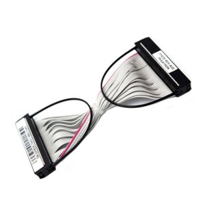

Можно поступить с шлейфами таким варварским способом? (влияние на помехозащищенность?)

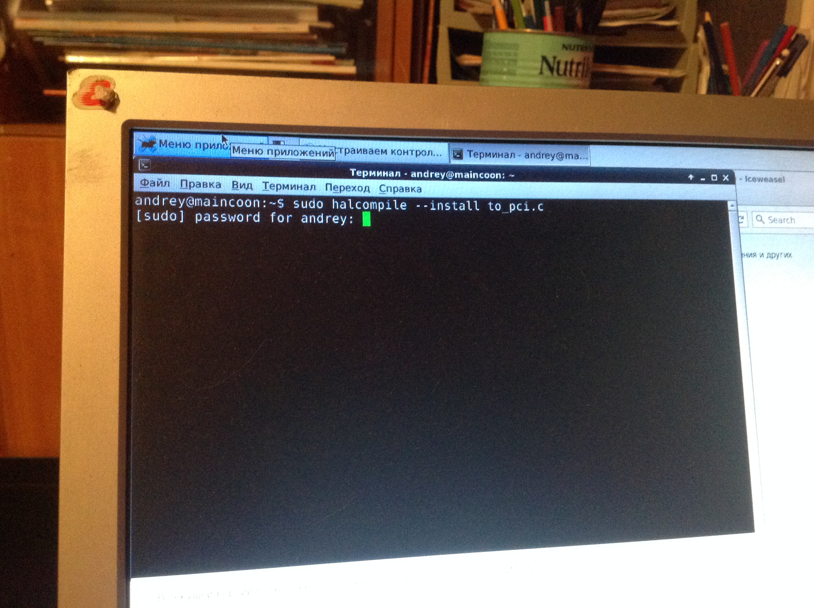

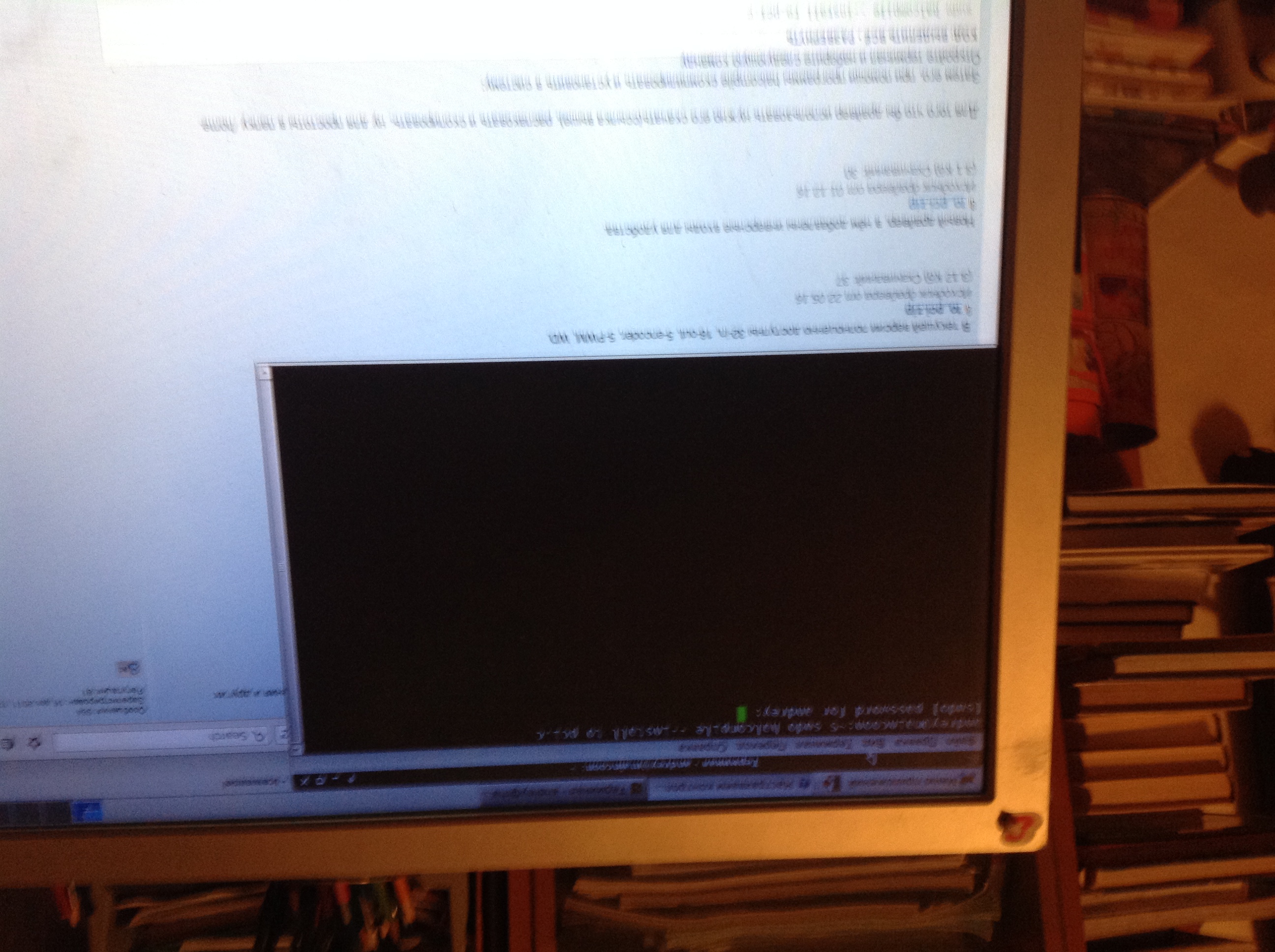

Пришла пора запускать плату. Установил последнюю версию ЛинуксЦНЦ, скачал драйвер контроллера на флешку. Дальше одни вопросы. Где находится этот HAL файл, как подключить модуль этого драйвера и функцию обновления значений? Как скопировать этот драйвер в папку /homе? Где взять программу Halcompile? Где открывать терминал? Понимаю, все эти вопросы тупы, но ответы брать негде. С Линуксом на Вы и надеюсь на помощь форума.
botcman
Сообщения: 532
Re: Настраиваем контроллер to_pci.
Сообщение botcman »
Набрал в терминале, нажал ввод. Вот что получилось. Просит пароль, но при этом ничего не вводится
image.jpeg (3098 просмотров) <a class='original' href='./download/file.php?id=102067&mode=view' target=_blank>Загрузить оригинал (1.28 МБ)</a>
botcman
Сообщения: 532
Сообщение botcman »
Wtf. Вот получше фото
image.jpeg (3097 просмотров) <a class='original' href='./download/file.php?id=102068&mode=view' target=_blank>Загрузить оригинал (1.11 МБ)</a>
MGG
Сообщения: 3403
Репутация: 1010
Сообщение MGG »
Он не показывает, но при этом пароль набирает. Набираете и жмете ентер
dtw.moscow@gmail.com
botcman
Сообщения: 532
Сообщение botcman »
Похоже, много раз нажимал. Нужно удалить ненужное? Как и что?
