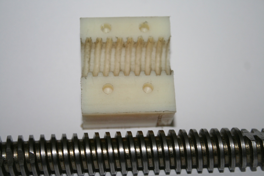

Заканчиваю с осью зет, винт установлен, осталось сделать гайку.Гайка будет состоять из двух половин. Сначала сделал 3D модель в Компасе, затем фрезернул, материал полиамид блочный (капролактам), результат на фото.

Сообщения: 22776
Re: Мой хобби станочек
И резьбу тоже фрезеровал???
sergey27rus
Сообщения: 1146
Репутация: 730
Сообщение sergey27rus »
Фрезеровал :hammer: :rasp: :spanner: :pliers: , правда с третей попытки, но получилось, модель в арткам, уп и в станок, получаем готовую деталь.
