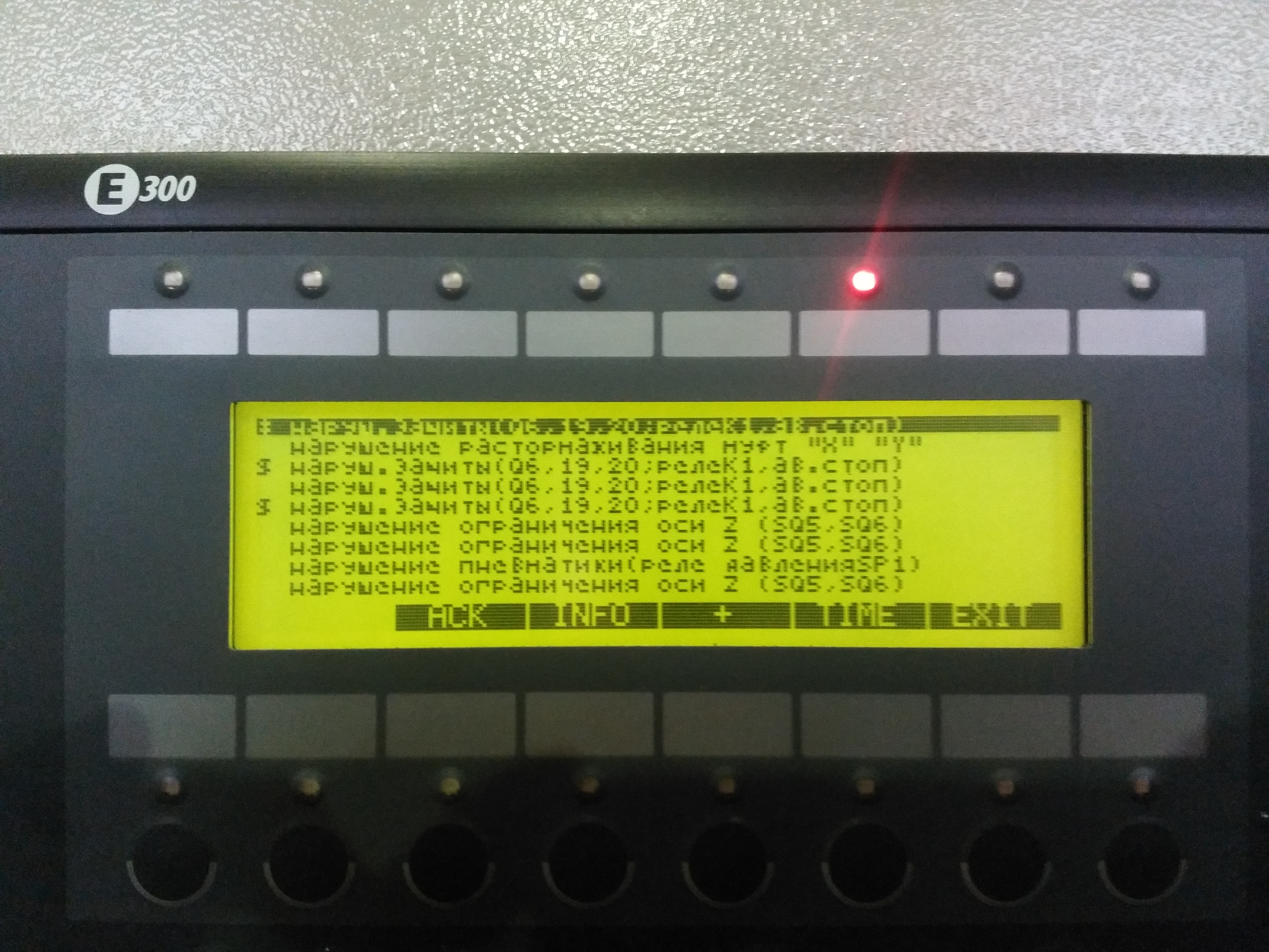

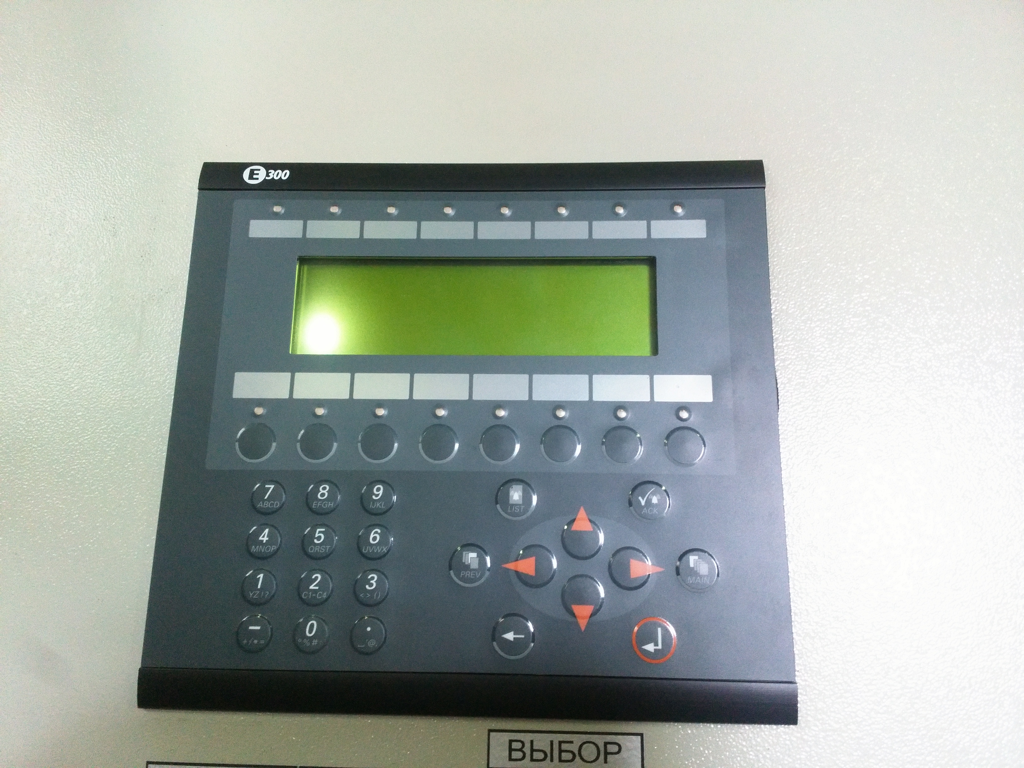

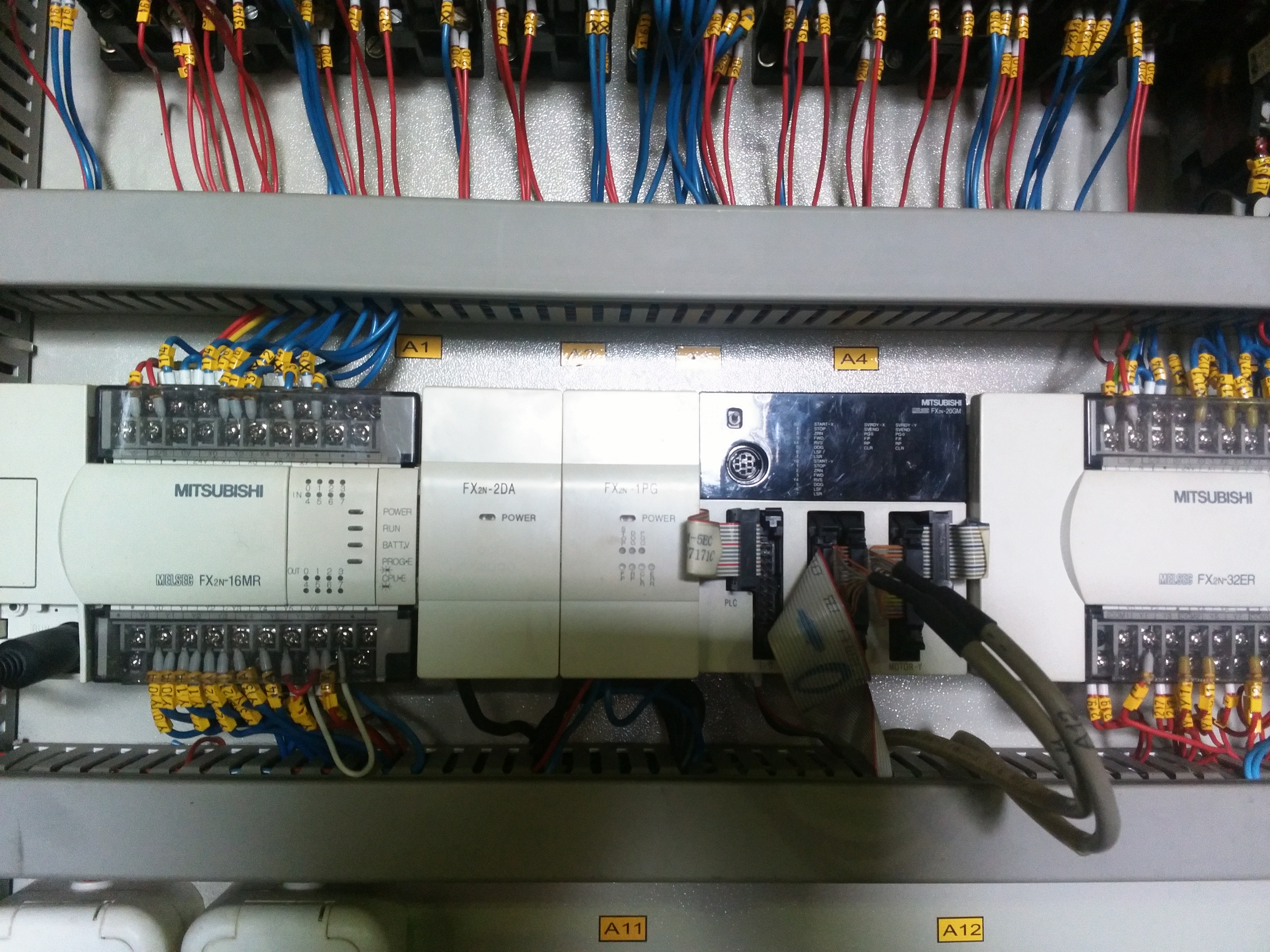

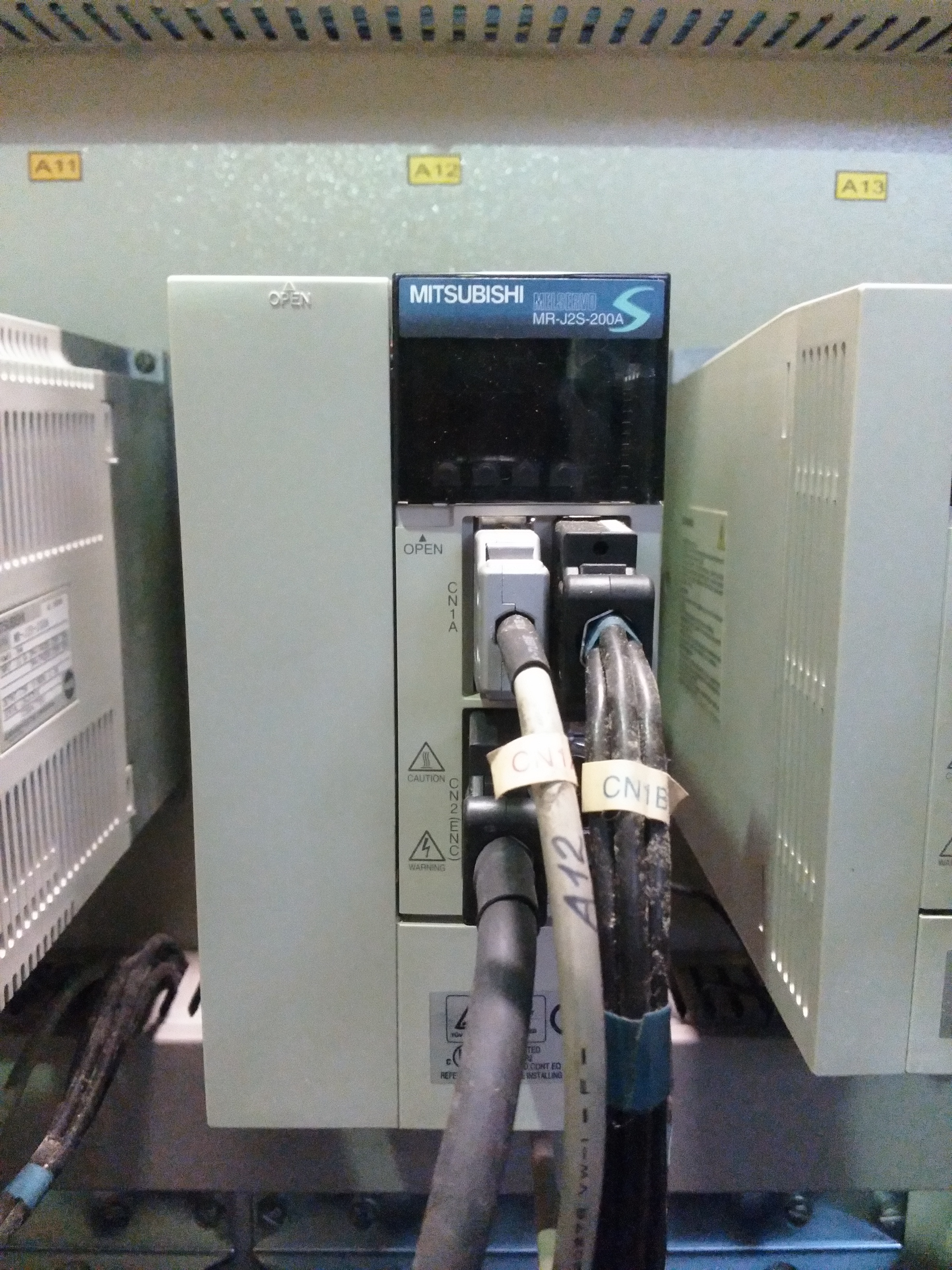

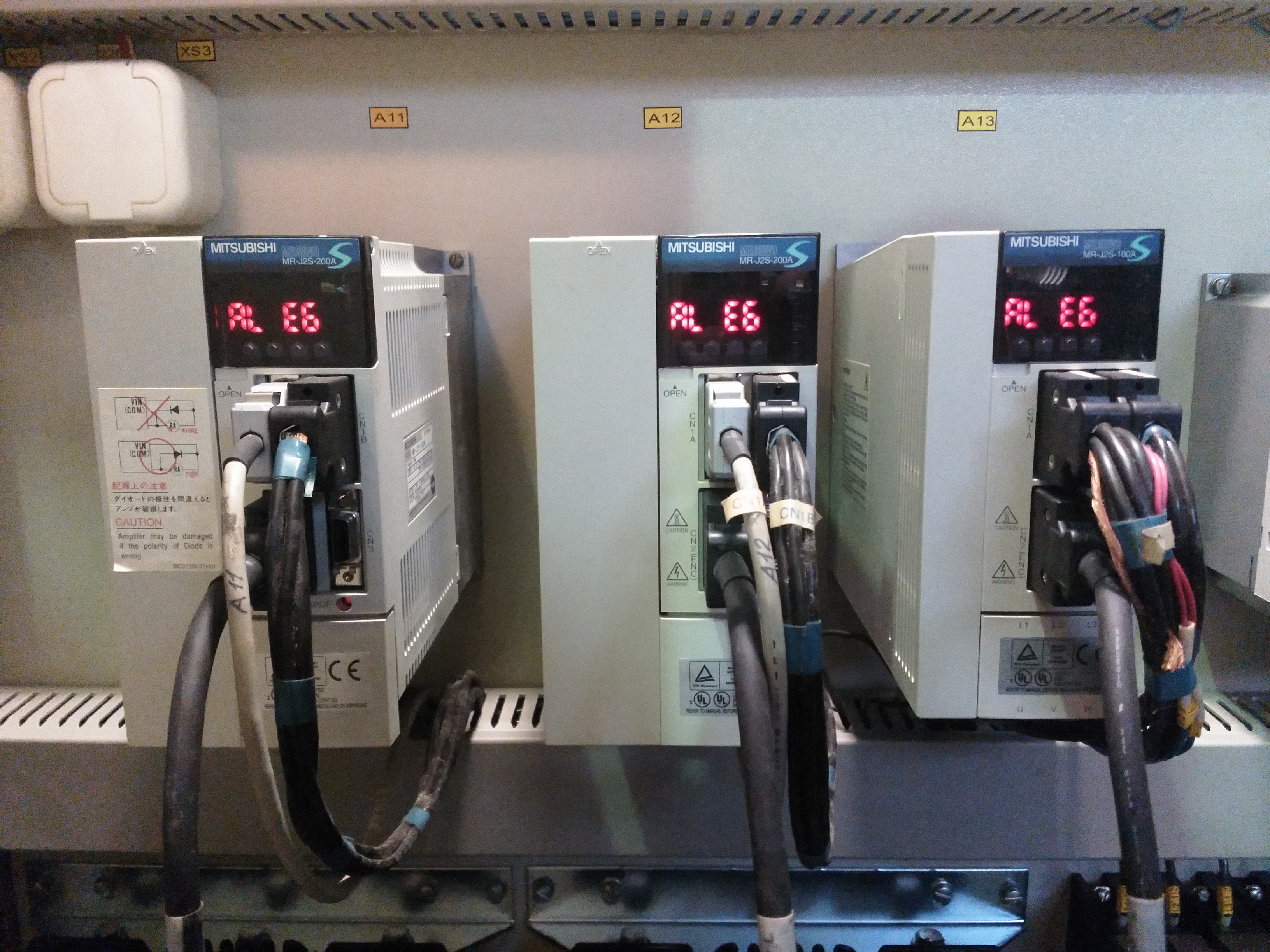

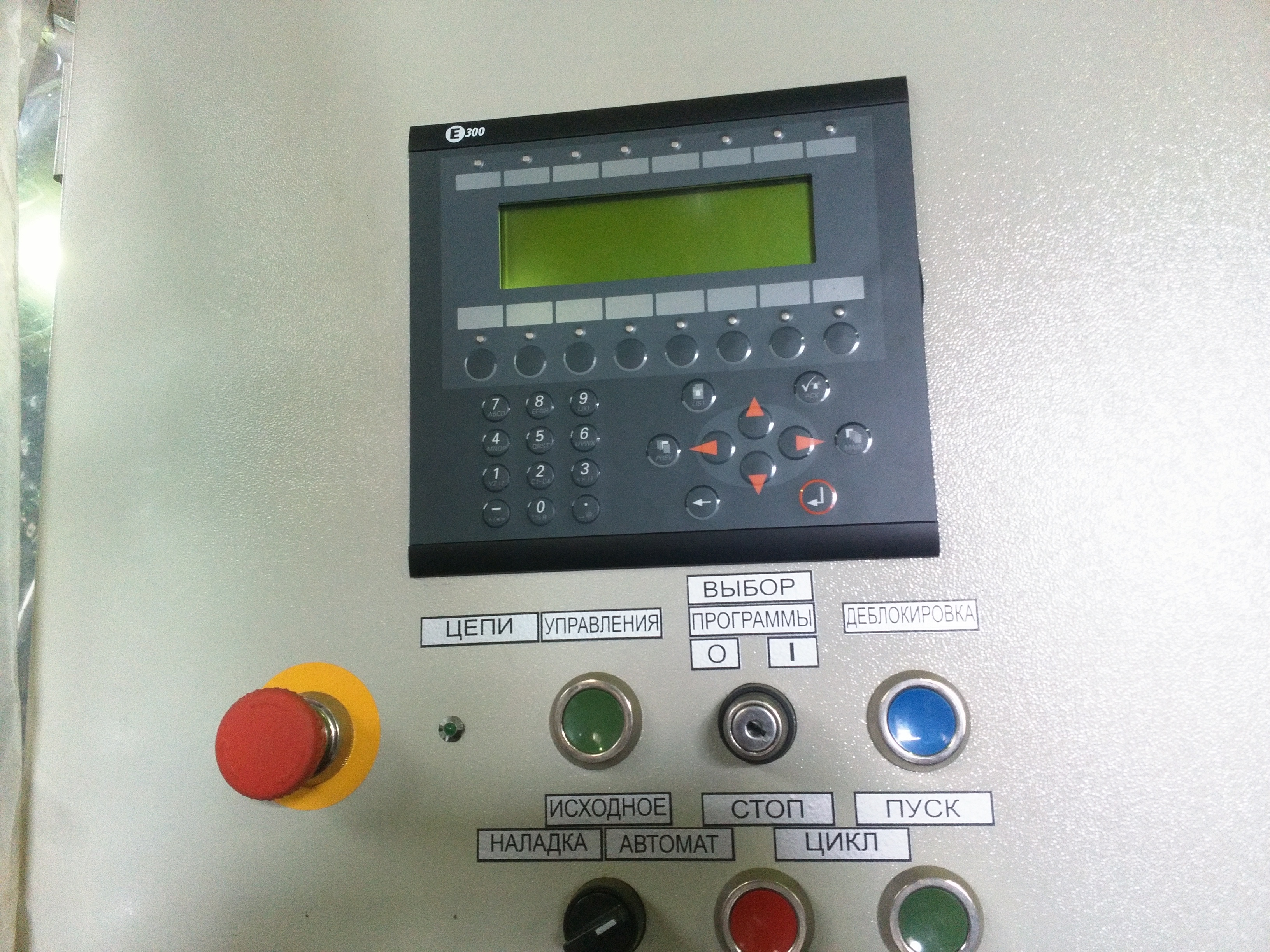

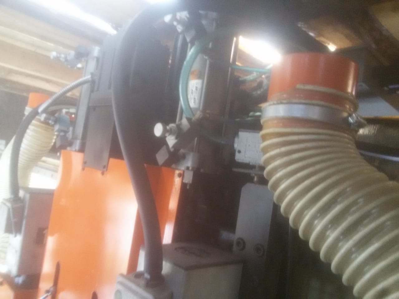

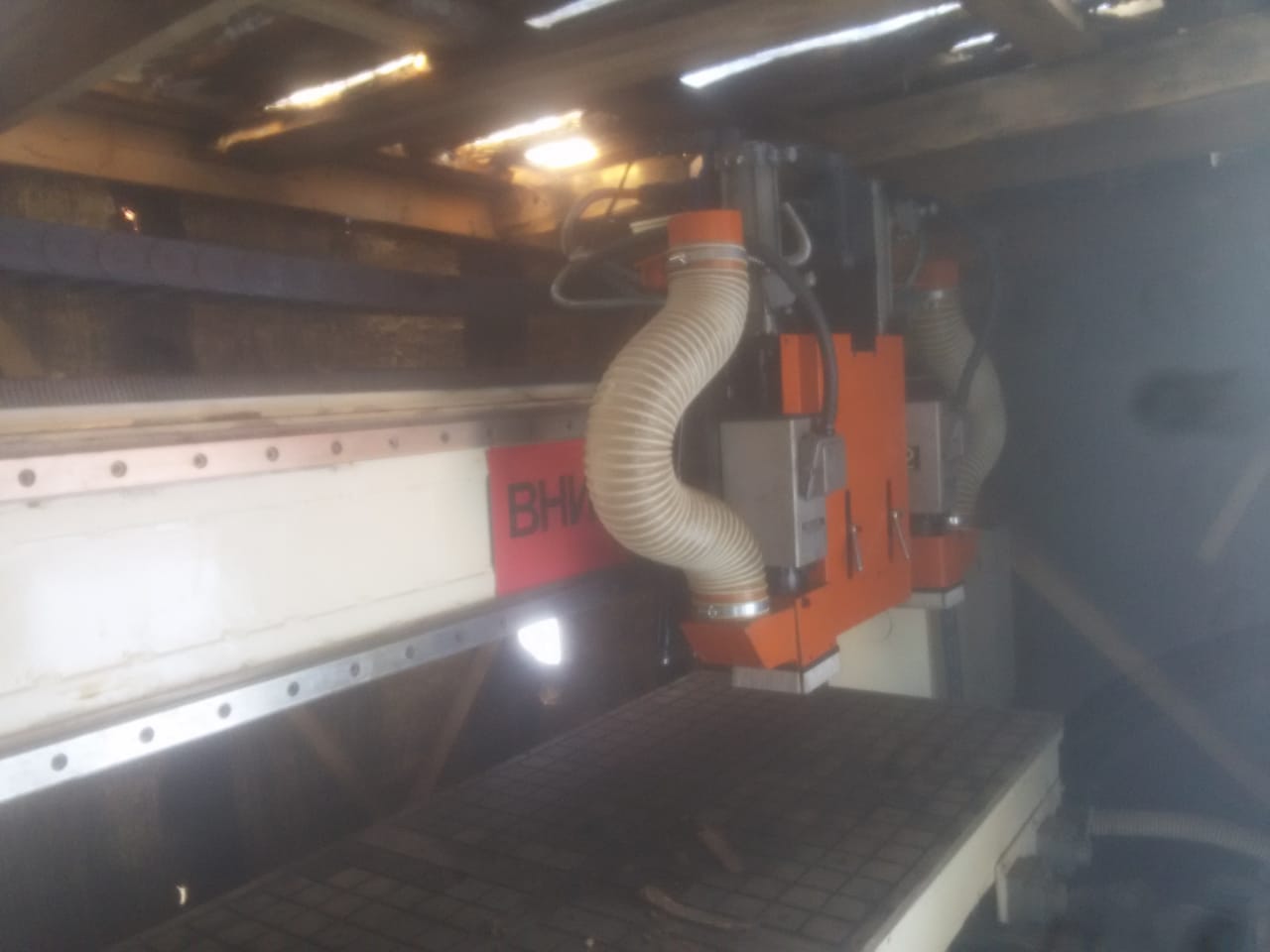

Здравствуйте. Приобрели копировальной фрезерный многофункциональный станок. Информации в инете не нашел по нему, документация скудная-альбомчик электросхем.По факту 3 координатный 2 шпиндельный роутер. Шпиндели на одной оси Z.
Вакуумный стол 800х2000мм. Миллиметров 150-200по оси Z.
Судя по пневмоцилиндрам на шпиндели надеюсь на шпиндели с пневматическим отжимом отправок. Шпиндели elte 3.3квт,18000 оборотов.Вакуумный насос.
На осях сервы митсубиси., Панель оператора mitsubishi mac e300.
Вопрос, это панель оператора станка ЧПУ? Или к ней нужен ещё пульт оператора? Как в нее управляющие программы запихивать?

Re: Роутер МЗОР
не похоже на панель оператора. вроде как ее нету

Re: Роутер МЗОР
Нашлась заметка про станок в журнале ДЕРЕВООБРАБАЬЫВАЮЩАЯ ПРОМЫШЛЕННОСТЬ 2/2002 год
Но судя по порядковому номеру станка 1 он был выпущен в единичном экземпляре) мне везет на такие станки
и пневмоцилиндры около шпинделя это не смена инструмента а пневматикой нужный шпиндель опускается-поднимается
итого в магазине 2 инструмента) ну тоже ничего.

Rs-232 можно эту панель к компу подсоединить чтобы оттуда управляющие программы забирать?
john1987887
- Мастер
- Сообщения: 3063
- Зарегистрирован: 08 сен 2013, 17:26
- Репутация: 1802
- Контактная информация:
Re: Роутер МЗОР
Хотя нет, это панель. Можно в нее проги пихать. Маркировку привода не видно.

Нечто похожее видели. В шкафу стоит ПЛК который понимает только свои программы, а не Gcode. На компе оператора стоит чудо программка которая из DXF делает набор координат. Их загоняют по RS232 в ПЛК.Urec писал(а):Rs-232 можно эту панель к компу подсоединить чтобы оттуда управляющие программы забирать?
Нужно взять маркировку ПЛК пробить в инете, почитать какие файлы или формат УП он понимает.
К ПЛК подключается панель управления.
Это точно знает мануал, который можно по маркировке найти в инетеUrec писал(а):Привода эти аналоговым заданием если что могут управляться)?

Вот фото всех блоков что не похожи на автомат и пускатель) вижу блоки входов выходов,питание и средненький черный видимо ПЛК
В розетку мы все подключили, панель оператора засветилась координатами и ошибками. Надеюсь что ПЛК умеет одновременную 3осевую интерполяцию и читает гкод. Иначе из дхф получать контуры для 2д фрезеровки это совсем грустно. Ну 2002год соглашение джексона-вэника перестало действовать)
- Мастер
- Сообщения: 5886
- Зарегистрирован: 19 дек 2012, 15:49
- Репутация: 884
- Откуда: Москва
Re: Роутер МЗОР
На первой - сервопак, дока на него если надо гуглится.

Получается станком управляет ПЛК в который залита прошивка которая управляет станком как стойка ЧПУ. Эта прошивка самописная вероятно
- Зачётный участник
- Сообщения: 32902
- Репутация: 6194
- Откуда: Казахстан.
Re: Роутер МЗОР
Чтобы не надеяться, а знать точно, на ПЛК находится мануал и изучается на что он способен. Некоторые ПЛК поддерживают Gcode и расписаны его возможности. Но скорее все придется менять ЧПУ.Urec писал(а):Надеюсь что ПЛК умеет одновременную 3осевую интерполяцию и читает гкод
Станок с подобными ПЛК Мицубиши был выпущен лет 5ть назад, работал коряво, Gcode не поддерживал. Мы выбросили эти ПЛК и поставили Mach3.

Судя по мануалу эти MR-J2S-200A по крайней мере аналогом управляются +-10В и выход энкодеров с сервопака есть.
Не хочется курочить его, вроде прилично собран.

на последней фотке похоже сам контроллер, мануал легко находится: https://www.elinc.ru/Downloads/Mitsubis ... GM-min.pdf

это позишн контроллер 2 осевой, к нему еще плата расширения для 3 оси, еше видно блок входов выходов, блок расширения входов 8 шт, блок выходов 8 шт и плк к которому подключена HMI панель

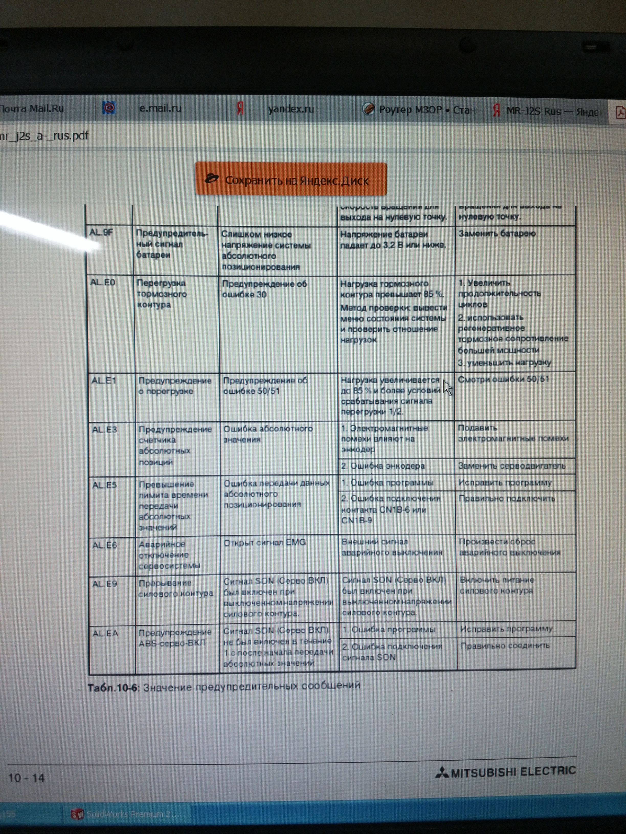

Re: Роутер МЗОР
Короче настал клинч.
На сервах аларм AL E6 это значит на контакт EMG приходит сигнал аварийного отключения. Его надо сбросить. Сначала оказалась разорвана цепь авар ост, кнопка окислилась, я поправил. Далее включил цепи управления. Но на выходе ПЛК y6a по прежнему висит сигнал стоп приводов и маргает лампочка на ПЛК красная сверху справа. Есть у кого какие мысли?
- ScrewDriver
- Мастер
- Сообщения: 1866
- Зарегистрирован: 06 сен 2016, 01:44
- Репутация: 498
- Настоящее имя: Василий
- Откуда: Москва
Re: Роутер МЗОР
Вам же ПЛК по-русски даже пишет =)
Автоматы Q6, Q19, Q20, реле К1 в каком состоянии?

Автомат есть автомат) завтра прозвоню их, проверю чтобы под напряжением они были.
В контроллере ошибки эти с 12 года частично) можно этот список стереть как то?
Из документов у меня только схемы, завтра пройдусь по входам контроллера, на худой конец буду механически откручивать входы или подавать напряжение на них в надежде найти вход который даёт аларм, от этого плясать

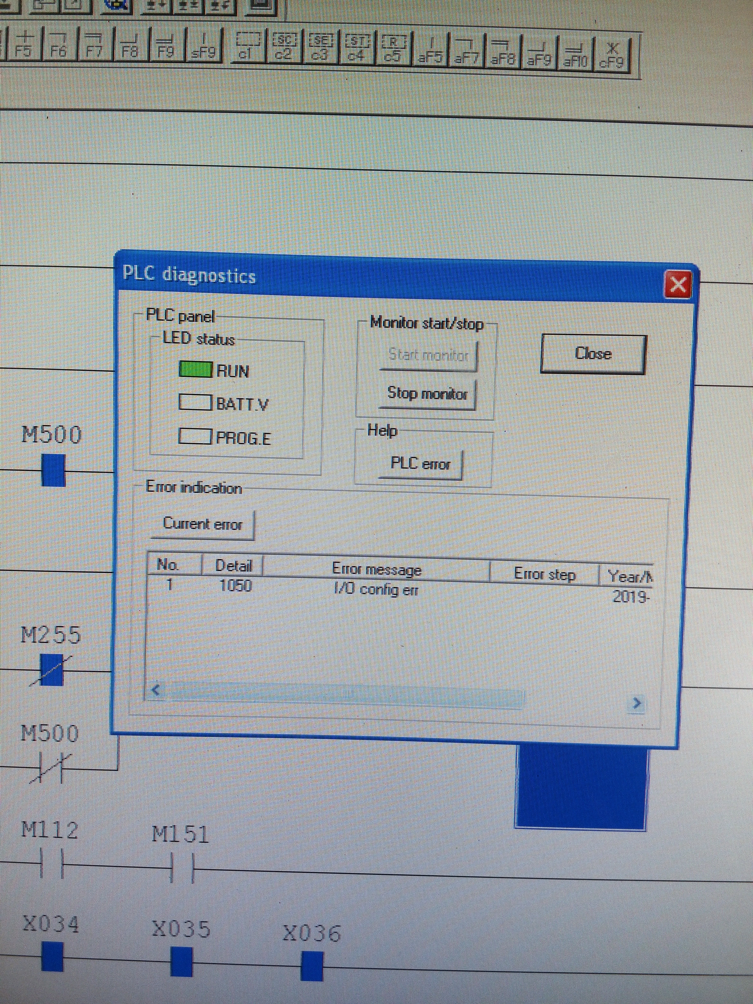

Re: Роутер МЗОР
Люди добрые) помогите кто чем может. Может есть специалисты по плк MITSUBISHI хотя здесь понимание ладдера в общем то требуется. подключился я по rs232 к панели MAC E300 и к плк
С панели прошивку скачать не удалось, версия ПО нужна более новая. А ПЛК свою программу выгрузил.
Включаю монитор входов выходов и смотрю ладдер.
Прикрепляю фото части с включенным монитором где включен выход Y06( стоп сервоприводов ) и не включен выход Y05 (пуск сервоприводов)
прикрепляю часть схемы с описанием выходов контроллеров и тем как эти выходы должны замкнуть пускатели K3 и K3a
Пытаюсь найти инструкции в ладдере M255 M256 M257 M258 чтобы понять откуда ноги растут, а в этой части ладдера их нет. Вероятно с панели или с позиционера они как то приходят в плк?
еще программа ругается на 1050 io config error
куда дальше копать?
и посмотрите лампочки на позиционере, все ли горит как надо? светятся красным LSF LSR по осям, это крайние концевики осей. DOG на позиционере 3 оси это тоже что то про поиск базисной точки.Но на них и питание не выходит с ПЛК пока авария не снимается видимо.
На панели оператора мигает последняя красная лампочка, ладдер с нее слить я не могу поэтому значение ее мне не ясно.
куда дальше копать?
