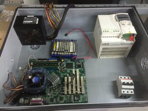

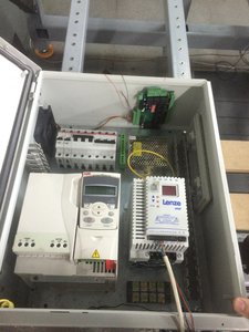

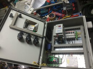

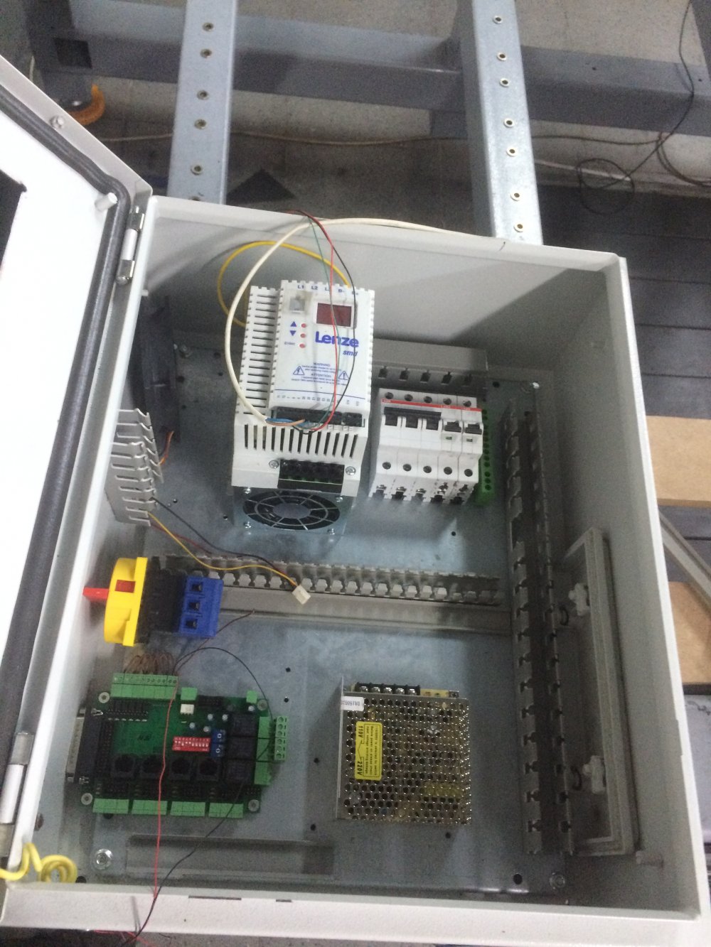

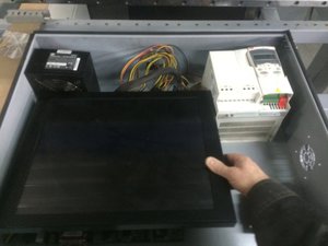

Все-таки решил вынести все драйверы к двигателям и там же рядом разместить блоки питания.
В результате у станка появится 2,5 шкафа.
В первом по первоначальной задумке должны были уместиться частотники шпинделя и вакуумного насоса, а также контроллер с блоком питания.
Но как-то это все плотненько помещалось.
2016-02-07 11.19.32_1000x1333.jpg (4809 просмотров) <a class='original' href='./download/file.php?id=71094&mode=view' target=_blank>Загрузить оригинал (206.42 КБ)</a>
В результате перенес частотник вакуумного насоса в компьютерный ящик.
Перекомпоновал:
2016-02-07 12.06.18_1000x1333.jpg (4809 просмотров) <a class='original' href='./download/file.php?id=71095&mode=view' target=_blank>Загрузить оригинал (215.8 КБ)</a>
Понравилось. Так и сделал.
2016-02-07 23.03.13_1000x750.jpg (4809 просмотров) <a class='original' href='./download/file.php?id=71098&mode=view' target=_blank>Загрузить оригинал (142.37 КБ)</a>
2016-02-07 23.04.57_1000x1333.jpg (4809 просмотров) <a class='original' href='./download/file.php?id=71099&mode=view' target=_blank>Загрузить оригинал (164.38 КБ)</a>
2016-02-07 23.05.46_1000x1333.jpg (4809 просмотров) <a class='original' href='./download/file.php?id=71100&mode=view' target=_blank>Загрузить оригинал (146.7 КБ)</a>

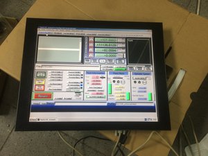

Для компьютерного ящика искал сенсорный монитор 15-17". Нашел 19".
2016-02-07 09.58.09_1000x750.jpg (4809 просмотров) <a class='original' href='./download/file.php?id=71101&mode=view' target=_blank>Загрузить оригинал (129.24 КБ)</a>
В результате пришлось отдать под компьютер большой ящик. В маленький он не влезал.
В большом, даже после добавления частотника вакуумного насоса, пустовато.
Пока набросал схематично.
2016-02-07 20.06.31_1000x750.jpg (4809 просмотров) <a class='original' href='./download/file.php?id=71096&mode=view' target=_blank>Загрузить оригинал (141.43 КБ)</a>
2016-02-07 20.08.09_1000x750.jpg (4809 просмотров) <a class='original' href='./download/file.php?id=71097&mode=view' target=_blank>Загрузить оригинал (87.53 КБ)</a>

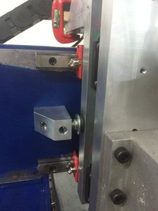

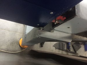

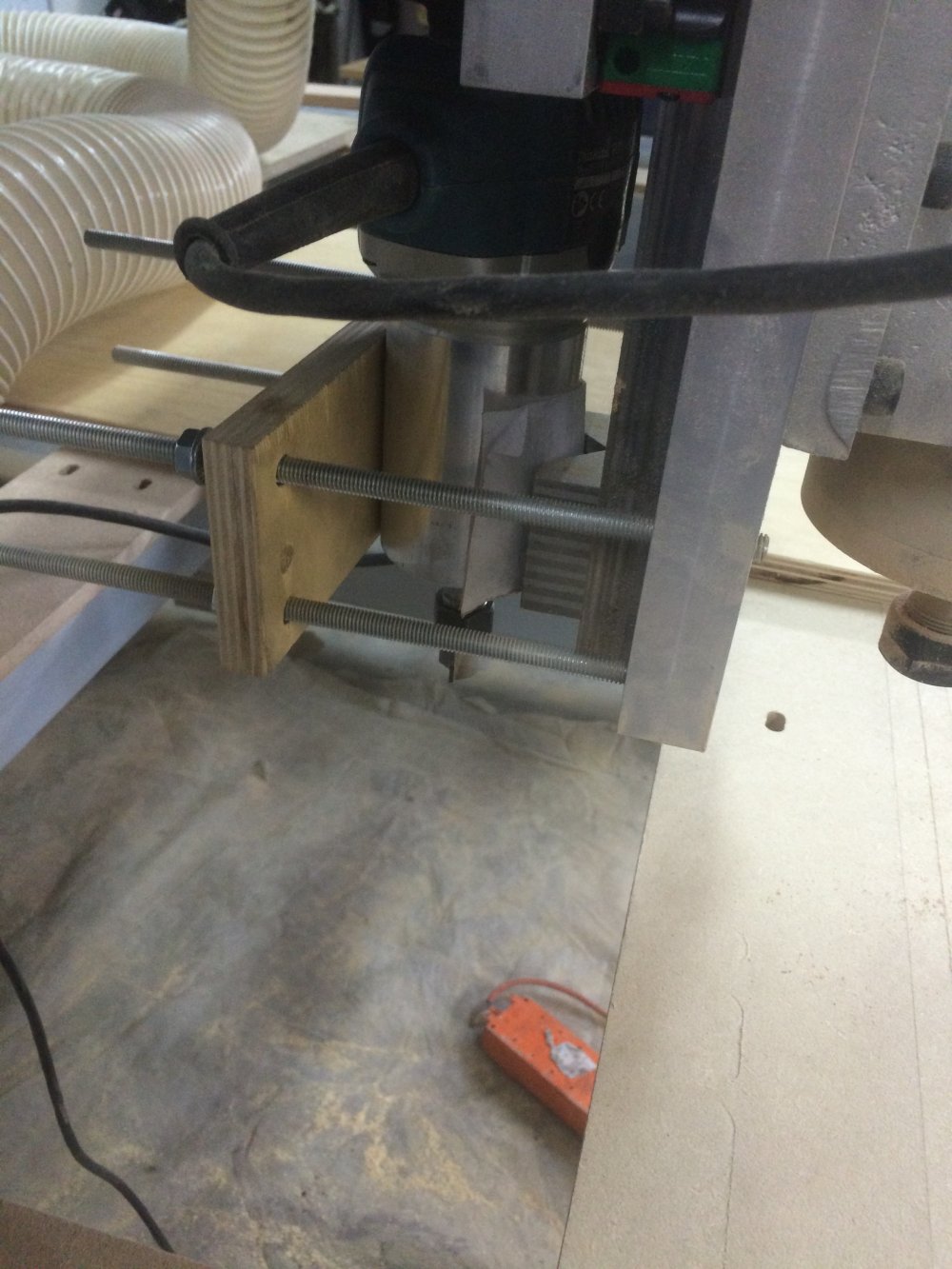

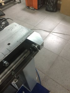

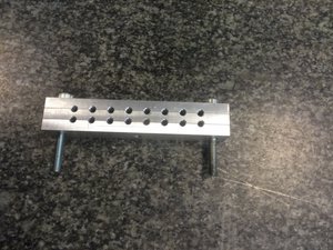

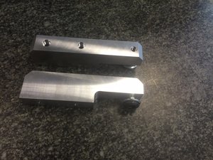

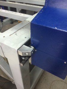

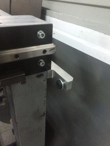

Прежде чем настраивать датчики и скорости по осям решил сделать ограничители. В моей конструкции и ось Х, и ось У могут соскочить с рельс.
2016-02-06 11.54.15_1484x1979.jpg (4724 просмотра) <a class='original' href='./download/file.php?id=71200&mode=view' target=_blank>Загрузить оригинал (354.65 КБ)</a>
2016-02-06 11.54.25_1484x1979.jpg (4724 просмотра) <a class='original' href='./download/file.php?id=71201&mode=view' target=_blank>Загрузить оригинал (336.25 КБ)</a>
2016-02-06 11.55.14_1484x1979.jpg (4724 просмотра) <a class='original' href='./download/file.php?id=71202&mode=view' target=_blank>Загрузить оригинал (388.18 КБ)</a>
Но оказалось, что сзади по оси Х такая конструкция упора отжирает 40 драгоценных мм хода станка. Пришлось переделать.
2016-02-06 11.33.58_1484x1979.jpg (4724 просмотра) <a class='original' href='./download/file.php?id=71196&mode=view' target=_blank>Загрузить оригинал (484.9 КБ)</a>
2016-02-06 11.53.36_1484x1979.jpg (4724 просмотра) <a class='original' href='./download/file.php?id=71198&mode=view' target=_blank>Загрузить оригинал (478.35 КБ)</a>
2016-02-06 11.53.53_1484x1979.jpg (4724 просмотра) <a class='original' href='./download/file.php?id=71199&mode=view' target=_blank>Загрузить оригинал (337.65 КБ)</a>

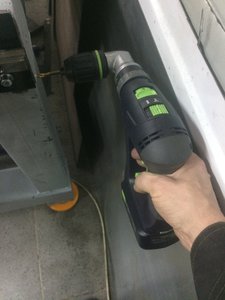

В очередной раз выручила угловая насадка на шуруповерт. Без не пришлось бы двигать станок и выставлять его потом заново.

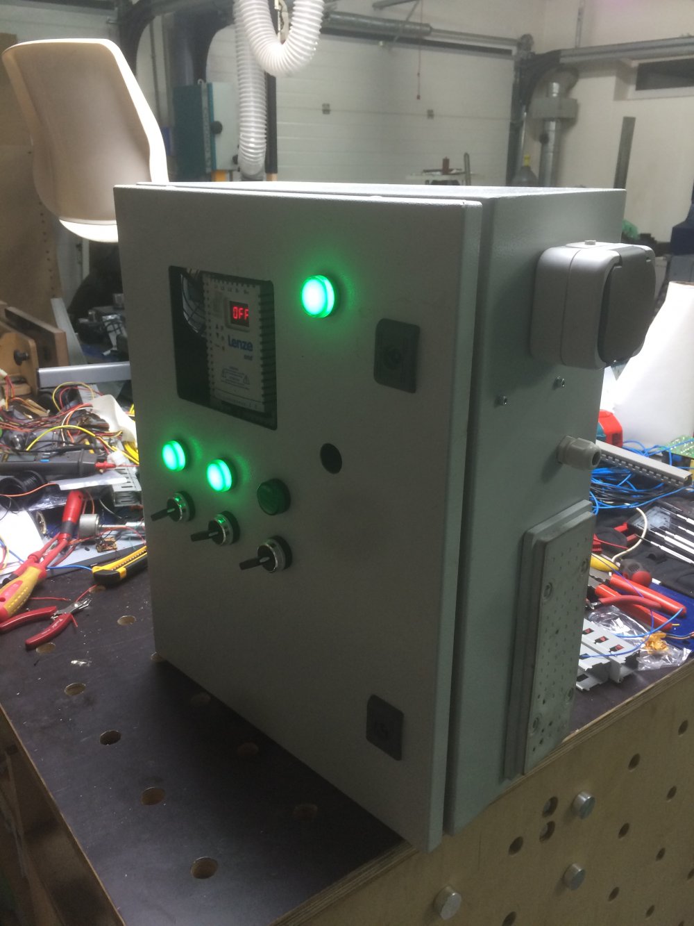

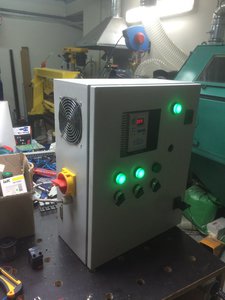

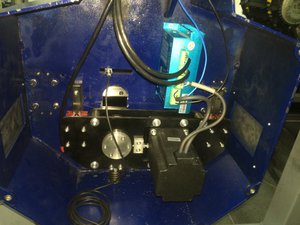

Компьютерный шкаф также собран.
2016-02-13 11.55.07_1000x1333.jpg (4609 просмотров) <a class='original' href='./download/file.php?id=72060&mode=view' target=_blank>Загрузить оригинал (275.3 КБ)</a>
2016-02-13 12.35.15_1000x750.jpg (4609 просмотров) <a class='original' href='./download/file.php?id=72064&mode=view' target=_blank>Загрузить оригинал (95.1 КБ)</a>

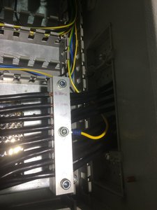

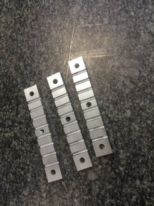

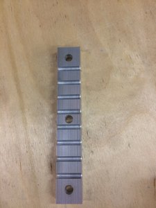

Проводку на станке всю заменил. В качестве сигнальных проводов использован кабель КММц 4х0,35.
Для их заземления сделал такую планку:
2016-02-13 19.33.55_1000x1333.jpg (4609 просмотров) <a class='original' href='./download/file.php?id=72065&mode=view' target=_blank>Загрузить оригинал (242.38 КБ)</a>
2016-02-13 19.34.18_1000x750.jpg (4609 просмотров) <a class='original' href='./download/file.php?id=72066&mode=view' target=_blank>Загрузить оригинал (147.91 КБ)</a>
2016-02-13 23.20.59_1000x1333.jpg (4609 просмотров) <a class='original' href='./download/file.php?id=72067&mode=view' target=_blank>Загрузить оригинал (166.92 КБ)</a>

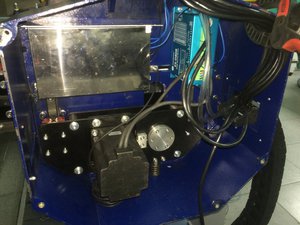

Драйверы расположил рядом с двигателями.
2016-02-14 10.33.32_1000x750.jpg (4609 просмотров) <a class='original' href='./download/file.php?id=72068&mode=view' target=_blank>Загрузить оригинал (131.61 КБ)</a>
2016-02-14 10.33.45_1000x1333.jpg (4609 просмотров) <a class='original' href='./download/file.php?id=72069&mode=view' target=_blank>Загрузить оригинал (211.9 КБ)</a>
2016-02-14 10.34.03_1000x750.jpg (4609 просмотров) <a class='original' href='./download/file.php?id=72070&mode=view' target=_blank>Загрузить оригинал (131.99 КБ)</a>
Шкаф управления уже стоит на месте.
2016-02-14 10.34.40_1000x750.jpg (4609 просмотров) <a class='original' href='./download/file.php?id=72071&mode=view' target=_blank>Загрузить оригинал (91.18 КБ)</a>
По электрике осталось подключить датчики и устранить недоделки по мелочи.
В целом, станок практически готов.

Планки заземления - алюминиевые? Медь с алюминием лучше не соединять (хотя тут токи если и есть то маленькие, может и не будет греться).
AlexNikov
Сообщения: 1212
Репутация: 721
Откуда: Томск
Re: Станок по дереву 1500х1600х180
Сообщение AlexNikov »
Греться не будет, а вот окислиться медь может быстро.
Сообщения: 9583
Aikin писал(а):Для их заземления сделал такую планку
Медь с алюминием не есть хорошо, даже совсем не хорошо!
Нужно делать шину или тоже из меди, ну или крайний случай бронза, латунь, но не алюминий.
Aikin
Сообщения: 95
Зарегистрирован: 13 ноя 2014, 09:13
Репутация: 118
Сообщение Aikin »
Про гальваническую пару медь-алюминий знаю, но для активного разрушения места контакта необходимо прохождение электрического тока, или погружение в электролит, например, соленую воду. Напомню, что в моем случае это контакт шины заземления оплетки сигнальных проводов внутри электрошкафа, находящегося в отапливаемом помещении.
Пусть это будет эксперимент. Готов через месяц раскрутить разъем и продемонстрировать состояние поверхностей.

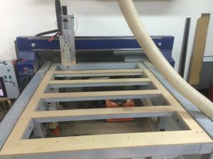

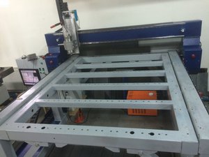

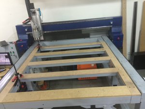

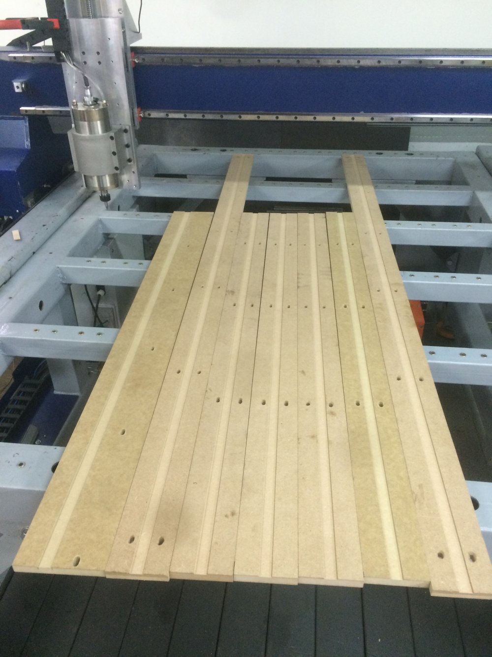

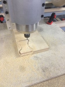

Начал делать стол. К сожалению, идея использовать установленные производителем многочисленные резьбовые втулки для крепления стола оказалась несостоятельной. Все кривое. Там, где отверстия кажутся просверленными по одной центру профиля, оказывается сам профиль приварен со смещением в сантиметр. Решил их похоронить.
Нарезал планки из МДФ. Профрезеровал в них пазы, чтобы утопить в них выступающие резьбовые втулки, и наклеил на контактный клей.
2016-03-08 12.30.03_1000x750.jpg (4375 просмотров) <a class='original' href='./download/file.php?id=74650&mode=view' target=_blank>Загрузить оригинал (101.02 КБ)</a>
2016-03-08 12.16.00_1000x1333.jpg (4375 просмотров) <a class='original' href='./download/file.php?id=74649&mode=view' target=_blank>Загрузить оригинал (177.41 КБ)</a>
2016-03-08 13.26.12_1000x750.jpg (4375 просмотров) <a class='original' href='./download/file.php?id=74651&mode=view' target=_blank>Загрузить оригинал (102.83 КБ)</a>
Дальше профрезеровал сверху.
2016-03-08 17.34.23_1000x750.jpg (4375 просмотров) <a class='original' href='./download/file.php?id=74652&mode=view' target=_blank>Загрузить оригинал (96.25 КБ)</a>
Чтобы стол закрыл металлический каркас, его пришлось сделать больше, чем поле обработки. Ровнял с помощью дополнительного шпинделя.
2016-03-08 21.51.20_1000x1333.jpg (4375 просмотров) <a class='original' href='./download/file.php?id=74654&mode=view' target=_blank>Загрузить оригинал (173.93 КБ)</a>
2016-03-08 22.26.44_1000x1333.jpg (4375 просмотров) <a class='original' href='./download/file.php?id=74655&mode=view' target=_blank>Загрузить оригинал (174.33 КБ)</a>
2016-03-08 22.28.59_1000x750.jpg (4375 просмотров) <a class='original' href='./download/file.php?id=74656&mode=view' target=_blank>Загрузить оригинал (92.63 КБ)</a>
В процессе даже вырезал первую детальку.
2016-03-08 20.57.58_1000x1333.jpg (4375 просмотров) <a class='original' href='./download/file.php?id=74653&mode=view' target=_blank>Загрузить оригинал (217.09 КБ)</a>
Сверху планирую два слоя МДФ 16мм. Затем нарежу профиль вакуумного стола с дополнительными резьбовыми втулками для механического крепления заготовок, как в ролике, который показывал раньше.

Predator писал(а):Почти месяц прошел, какие новости?
2016-03-13 11.49.31.jpg (4232 просмотра) <a class='original' href='./download/file.php?id=74951&mode=view' target=_blank>Загрузить оригинал (1.38 МБ)</a>
Никаких следов.

А сами провода?
AlexNikov писал(а):Греться не будет, а вот окислиться медь может быстро.
Aikin
Сообщения: 95
Репутация: 118
Сообщение Aikin »
Kopyloff писал(а):А сами провода?
И с медной оплеткой все отлично.

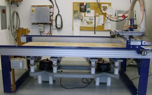

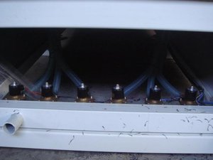

Пока работы по станку застопорились - жду планетарный редуктор на ось Y, есть время подумать над конструкцией вакуумного стола.
Как писал раньше, понравилась вот такая комбинированная конструкция с дополнительными резьбовыми втавками для механического крепления заготовки.
http://www.youtube.com/watch?v=viVbB5mzSaw

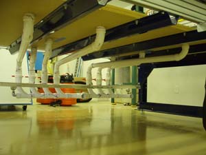

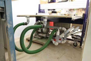

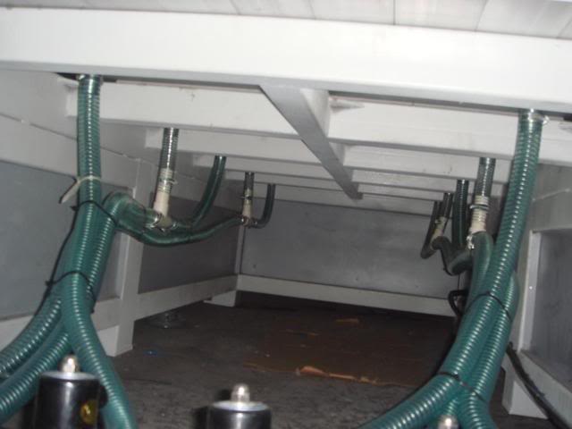

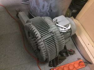

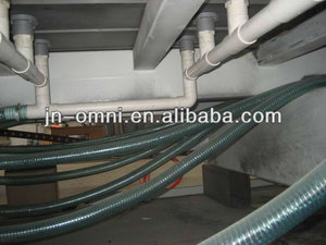

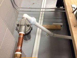

Конструкция стола из видео понятна. Остались вопросы по обвязке: трубы, запорная арматура, фильтр.
Насос 4,5кВт:
2015-10-25 22.25.18.jpg (4059 просмотров) <a class='original' href='./download/file.php?id=75828&mode=view' target=_blank>Загрузить оригинал (1.4 МБ)</a>
1. Нужен ли фильтр? Как я понимаю, ставить его перед насосом? Какой фильтр использовать?
Вот пример с какого-то американского сайта. По виду - фильтр для воды.

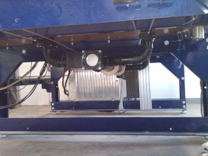

2. Какие трубы использовать?
В основном все используют полипропиленовые трубы. Вот примеры:
Часть используют гибкие армированные трубы:
657353482_737.JPG (4059 просмотров) <a class='original' href='./download/file.php?id=75820&mode=view' target=_blank>Загрузить оригинал (42.37 КБ)</a>
IMG_1712_zps5c64b7dc.jpg (4059 просмотров) <a class='original' href='./download/file.php?id=75823&mode=view' target=_blank>Загрузить оригинал (50.21 КБ)</a>
Vacuumpipes.jpg (4059 просмотров) <a class='original' href='./download/file.php?id=75825&mode=view' target=_blank>Загрузить оригинал (40.96 КБ)</a>
Можно посмотреть и в сторону канализационнных.
Вот еще одна конструкция:
32644.jpg (4059 просмотров) <a class='original' href='./download/file.php?id=75818&mode=view' target=_blank>Загрузить оригинал (28.05 КБ)</a>
Какие диаметры труб брать?

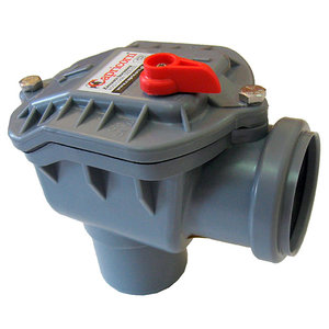

3. Какие краны/задвижки? С полипропиленовыми трубами понятно. Там можно использовать стандартные.
Но есть и другие варианты:
32645.jpg (4059 просмотров) <a class='original' href='./download/file.php?id=75819&mode=view' target=_blank>Загрузить оригинал (27.27 КБ)</a>
Vacuumvalves.jpg (4059 просмотров) <a class='original' href='./download/file.php?id=75826&mode=view' target=_blank>Загрузить оригинал (34.34 КБ)</a>
zatvornyy-mehanizm-dlya-kanalizatsii.jpg (4059 просмотров) <a class='original' href='./download/file.php?id=75829&mode=view' target=_blank>Загрузить оригинал (54.23 КБ)</a>
